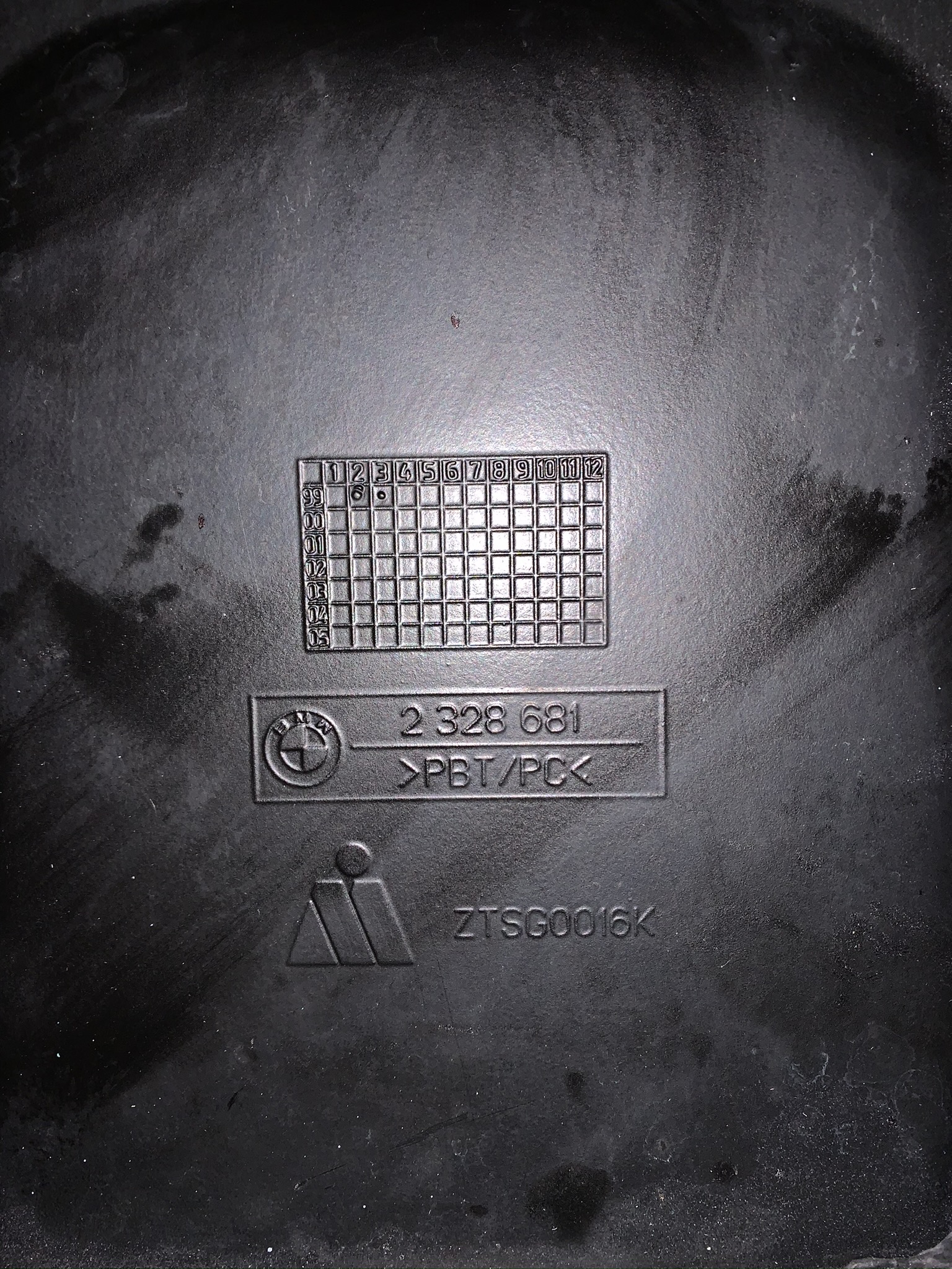

Der Schnabel wird aus PP oder PE sein. Da ist Kleben echt heikel. Zumal die Kontaktfläche wohl eher klein ist.
Für PP und PE gibt es spezielle Kleber. Ich habe mal eine AHK an mein Auto gebaut. Da war so ein Kleber bei um später eine Klappe in die ausgestanzte Aussparung in der Heckschürze zu kleben. Den habe ich mir bei einem Karosseriebauer geholt, nachdem alle anderen Kleber versagten.
Der hier kann z.B. PP und PE: Pattex Sekundenkleber Plastik Flüssig Aber ob der ausreichend belastbar ist???

PBT ist unter den Thermoplasten ein eher klebefreundlicher Kunststoff. Kannst den o.g. Technicoll nehmen.

Versuch es mal mit Sikaflex 252..Karosseriekleber ..wird auch im Fahrzeugbau eingesetzt..gibt es in schwarz oder weiß und ist lakierbar.
https://www.amazon.de/dp/B00977HGLI/ref=cm_sw_r_cp_apa_i_LiglFb0DWTCZ4
Wird aber nicht funktionieren.Thermoplasten zu kleben ist ein anspruchsvolles Thema. Da hilft es nicht, mit möglichst exotischen Klebern ranzugehen. Es müssen die richtigen Kleber sein. Und davon sind die wenigsten für den Privatanwender verfügbar.
Sikaflex 221 wird auch im Fahrzeugbau eingesetzt. Zum Einkleben von Windschutzscheiben. Auf Thermoplasten hält der so viel wie Kerzenwachs auf der Fingerkuppe.
