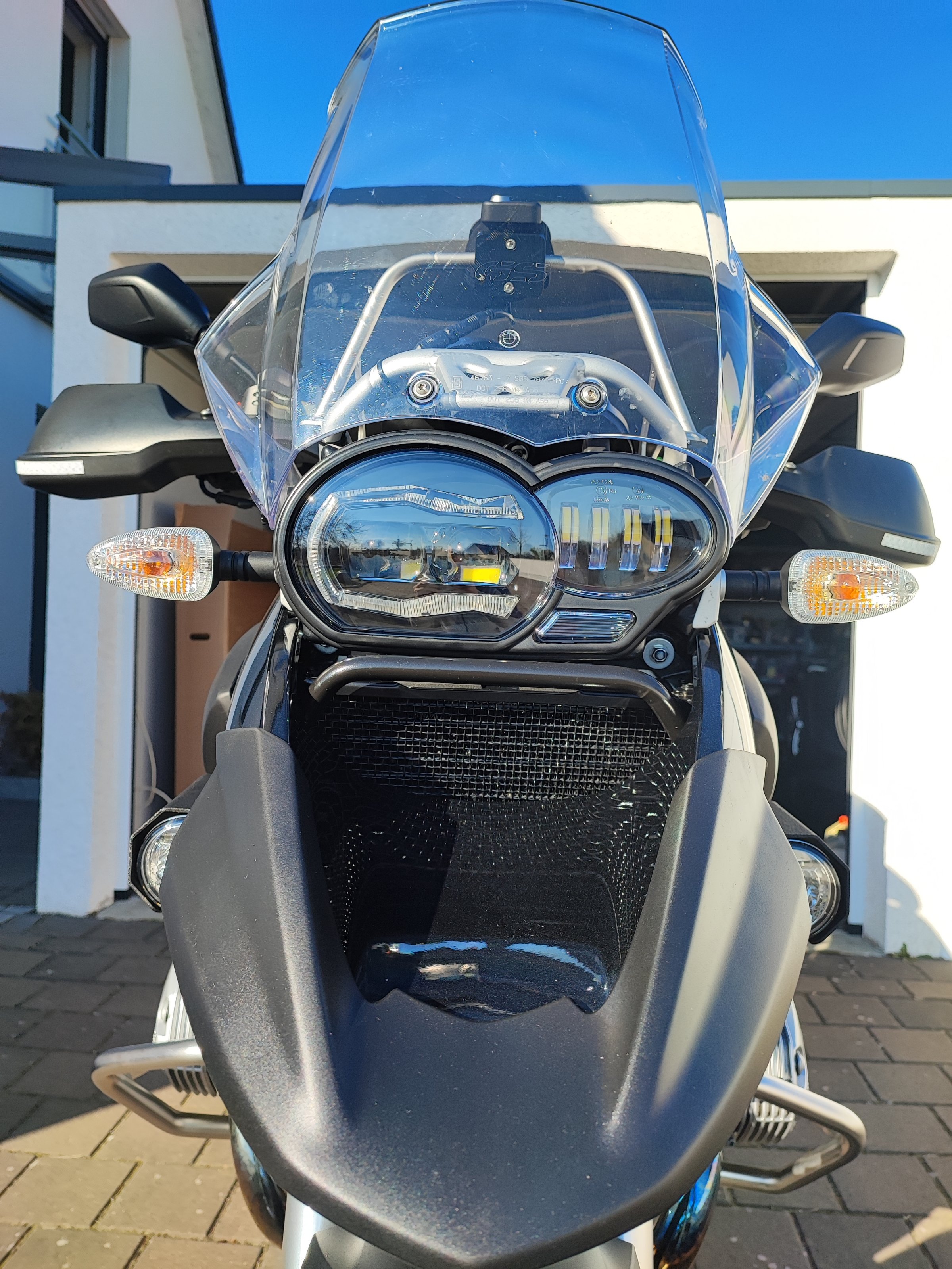

ich habe gerade eine Weile recherchiert und nichts gefunden, deshalb hier die Frage. Gibt es für die K25 von 2004 eine Verlängerung der Vorderradabdeckung ähnlich dieser hier?
Danke Euch.

Hmm... auch auf die Gefahr hin mich der Unwissenheit zu outen.... aber genau die von Deinem Foto hab ich mir hingebaut (ist von der Adventure)
Und diese "Schnabelverbreiterung" müsste ja an Deiner 2004'er genauso wie an meine passen?
Schnabelverbreiterung für BMW R1200GS

Gibt es bei wunderlich oder direkt bei bmw (OEM Teil der Adventure)
preislich ähnlich design leicht unterschiedlich.
genau auf das Baujahr achten, die 2004-2007 und die 2008-2012 sind unterschiedlich.
