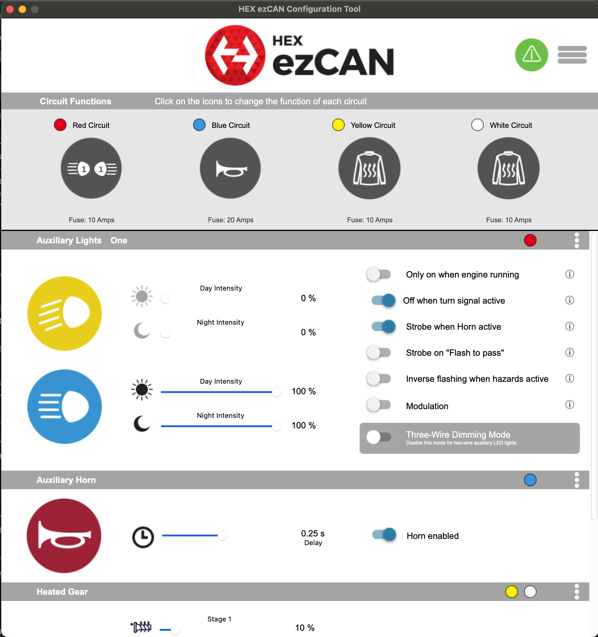

Hab gerade ein Video gesehen, GS hattes schnell blinkende Nebelscheinwerfer.
Es gibt bei den Denali/Hexcan Adaptern eine Einstellung, daß die Nebelscheinwerfer schnell blinken, wenn man hupt. Setzt natürlich voraus, daß die Nebler über den Adapter angeschlossen sind.
Die blinken dann aber nur kurz und nicht dauerhaft. Wenn die in dem Video dauerhaft geblinkt haben, dann vermute ich eher das Selbe, was @WorldEater oben geschrieben hat.

Gast-75439
Meine Zusatz-Fernscheinwerfer lassen sich durch den Hex ezCan Adapter so programmieren, dass sie blinken, wenn z.B. die Hupe betätigt wird. Ich persönlich finde das albern, aber es geht und hat nichts mit irgendwelchen Interferenzen von LED-Taktfrequenz und Kamera fps Auflösungen zu tun. Man kann es eigenen Auges sehen.

Beides stimmt!
Das mit dem Flashen beim hupen finde ich gar nicht so blöd, das sieht man wenigstens wer hupt…
