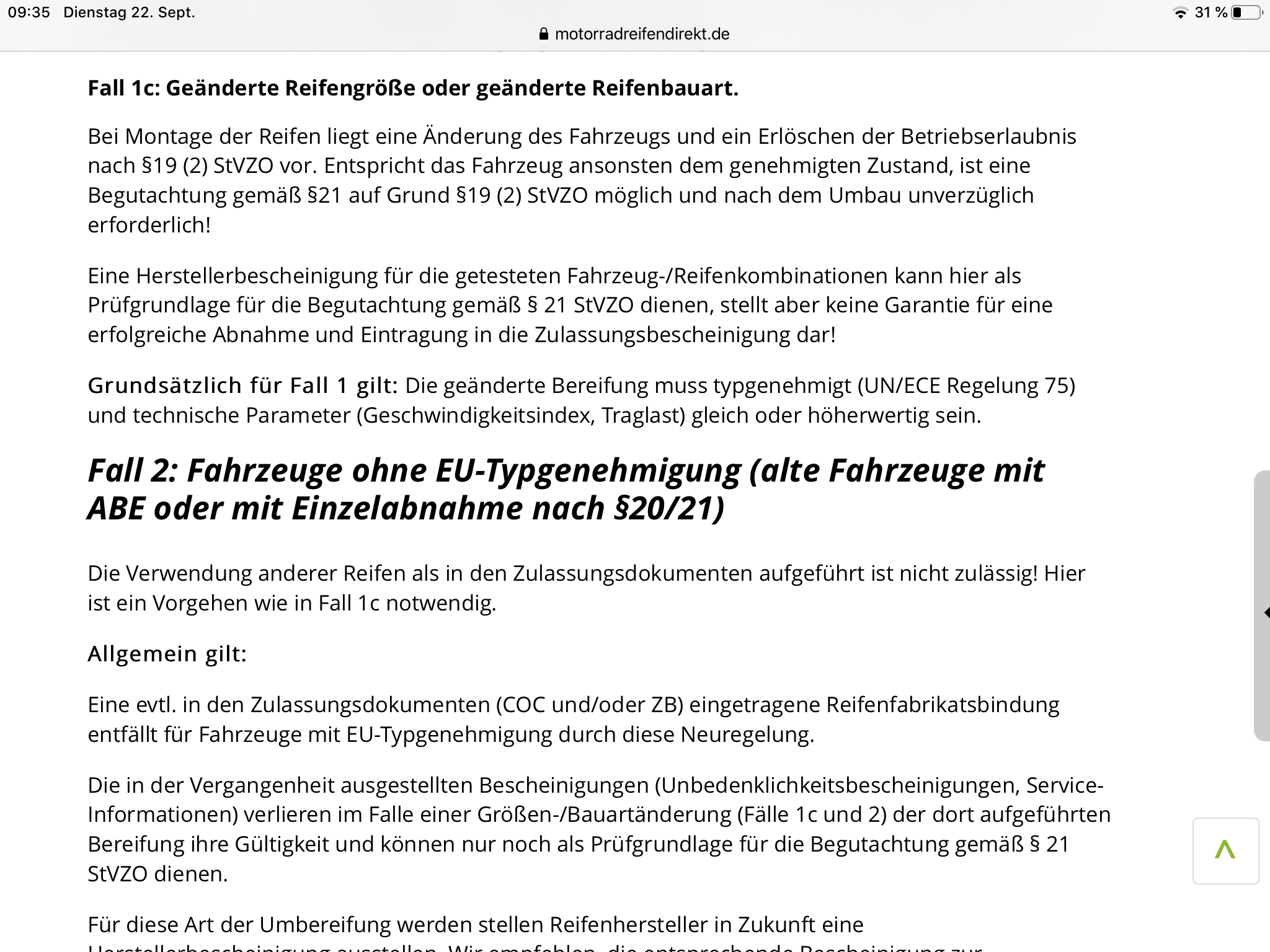

Wenn ich mich da kurz einmischen darf !? Faktisch nicht ganz korrekt ! Wer "R" = Radialgürtel- eingetragen hat , kann (in den allermeisten Fällen) nicht so ohne weiteres auf "diagonal" (-) wechseln , bzw. bekommt das auch nicht so ohne weiteres abgenommen . "B" , also "belted" sind Gürtelreifen (nur halt eben keine Radialgürtel-) . Existiert seitens der Reifenhersteller eine Freigabe , alle Auflagen sind erfüllt (also auch älteres Herstellungsdatum , vor der Änderung ) können die ohne weiteres gefahren werden ! Neuere auch , nur fallen die inzw. (trotz Freigabe) aktuell leider auch unter die Abnahmepflicht...:(

und was steht da in dem obigen Anhang ?
Und Freigaben sind Geschichte ...
Das sind nur noch Service Informationen oder einfache Empfehlungen die sich auf den Serienzustand mit dessen eingetragenen Größen bezieht.

Ein Problem ist , dass Anbauabnahmen oder Eintragungen nur bestimmte Prüforganisationen machen dürfen (bei uns in BY z.B. der TÜV , wo anderst nur Dekra , usw. ) !! Als wäre das Theater nicht schon komplex genug , muss man also noch darauf achten , wem man in so einem Fall seine Feile vorführt , also wer überhaupt zuständig , und befugt ist. :banghead: Was Freigaben angeht , sind die auch bei neueren DOT keinesfalls Geschichte , blos halt nicht mehr "per se" gültig , wie eine ABE ! Erleichtern aber Anbau- bzw. Änderungsabnahmen / Eintragungen ungemein , weil nur das Einhalten der geforderten Auflagen überprüft wird , und nicht ein ellenlanger Prüfpunktekatalog durchgeackert werden muß , evtl. incl. Fahrversuche , weil halt bis dato noch gar nix getestet wurde , und überhaupt nichts schriftliches existiert . Bei so einem Fall gibt's tatsächlich wenige PIs (ein klein wenig auch zu recht) , die sich an so was rantrauen , weil sie's im "worst case" auch zu verantworten haben...:crying:

"TÜV, Dekra, KÜS, GTÜ – keine Unterschiede
Einzelabnahmen oder auch die sogenannten Vollgutachten dürfen alle Organisationen durchführen. Hierzu hat im Jahr 2019 der Bundesrat den Weg zur Liberalisierung des § 21 StVZO freigemacht. Seither sind alle Prüforganisationen berechtigt zum Beispiel das Vollgutachten zur Wiederzulassung oder eine Einzelabnahme bei einer Modifikation durchzuführen. Bisher waren die Vollgutachten und die Einzelabnahmen nach $ 21 StVZO in den alten Bundesländern nur dem TÜV vorbehalten. In den neuen Bundesländern durfte sie ausschließlich die DEKRA erstellen. Glücklicherweise hat man die Monopolstellungen der Prüforganisationen mit Wirkung zum 22.3.2019 aber gekippt. Begutachtung nach § 19.2 in Verbindung mit § 21 StVZO auf Vorschriftsmäßigkeit darf seither auch die KÜS oder GTÜ. " Rudere da mal ganz schnell zurück , und behaupte das Gegentum !!! Da ist wohl das Zeitgeschehen ganz leise an mir vorbeigerauscht !?😇 Dein Auffassung teile ich trotzdem nicht ! Bin schon lange in der Branche , und kann aus Erfahrung sagen , dass jede Abnahme , bei der nichts schriftliches dokumentiert ist , ein Eiertanz wird , und eig. nie auf Anhieb klappt . ABE , Freigabe , Teile- oder Festigkeitsgutachten vorhanden -> meist alles kein Thema . Desweiteren verstehe ich die überall herschenden Kleinkriege nicht ! Wenn ich dem Prüfingenieur mein Vorhaben vorher mitteile , bevor ich was bezahle , kann dieser vorab entscheiden , ob er sich damit auskennt , so was entscheiden möchte , und letztendlich auch abnimmt (langjährige Praxis !!). Immer ungut , jmd. der a, längeren Hebel sitzt , zu irgendwas nötigen zu wollen . Aber wenn jeder das so handhaben würde , wären viel Diskussionen überflüssig ! Diesbezüglich geb ich dir vollkommen Recht...

Falls es sich tatsächlich noch jmd. antuen sollte , nochmal über das unselige Reifenthema zu fliegen , hier ein kurzer Nachtrag : Reifenwerk Heidenau !! Bedeutet also , daß sich im Bundesministerium diesmal jemand erstaunlich schnell (nicht mal zwei Jahre :lol:) überzeugen lassen hat , daß es tatsächlich auch "einspurige" Kraftfahrzeuge gibt , technische Voraussetzungen doch andere sind , und man wohl was übersehen hat 🤭. Also locker durch die Hose atmen -> alles wieder beim alten ! Zumindest z. Thema Vmax , M+S (M&S) und Aufkleber . Die Grundsatzdiskussion über "B" und "R" (also Textilgürtel auf diagonal , oder Stahlgürtel radial) war vorher schon Grauzone , und Ermessenssache , und wird es wohl auch bleiben !??🙄 Auch da ändert sich in sofern nix , als daß nur eine abgesegnete Anbauabnahme (am besten auf Basis einer Freigabe seitens des Gummiherstellers ) wirklich "wasserdicht" ist. Könnte man also fürs ersten einen Deckel auf das Thema kloppen , zumindest , bis das Ministerium wieder aktiv wird...😉:D🙈🙈
