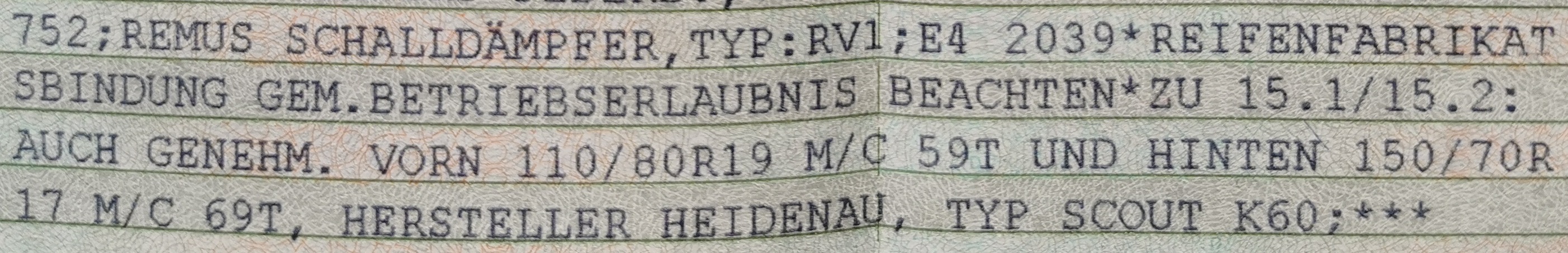

Ich habe dem TÜV-Nord jetzt mein Anliegen mit dem Heidi per Mail geschildert und um Hilfe gebeten. Nach 3 Tagen habe ich dann per Mail eine Antwort bekommen, sinngemäß so:
Der Reifen Heidenau K60 Scout darf auf einer R1200GS TÜ gefahren werden. Der Bearbeiter hat mir sogar die Freigabe noch angehangen.

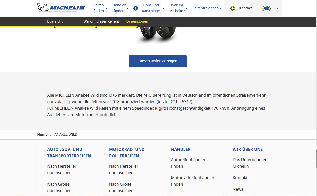

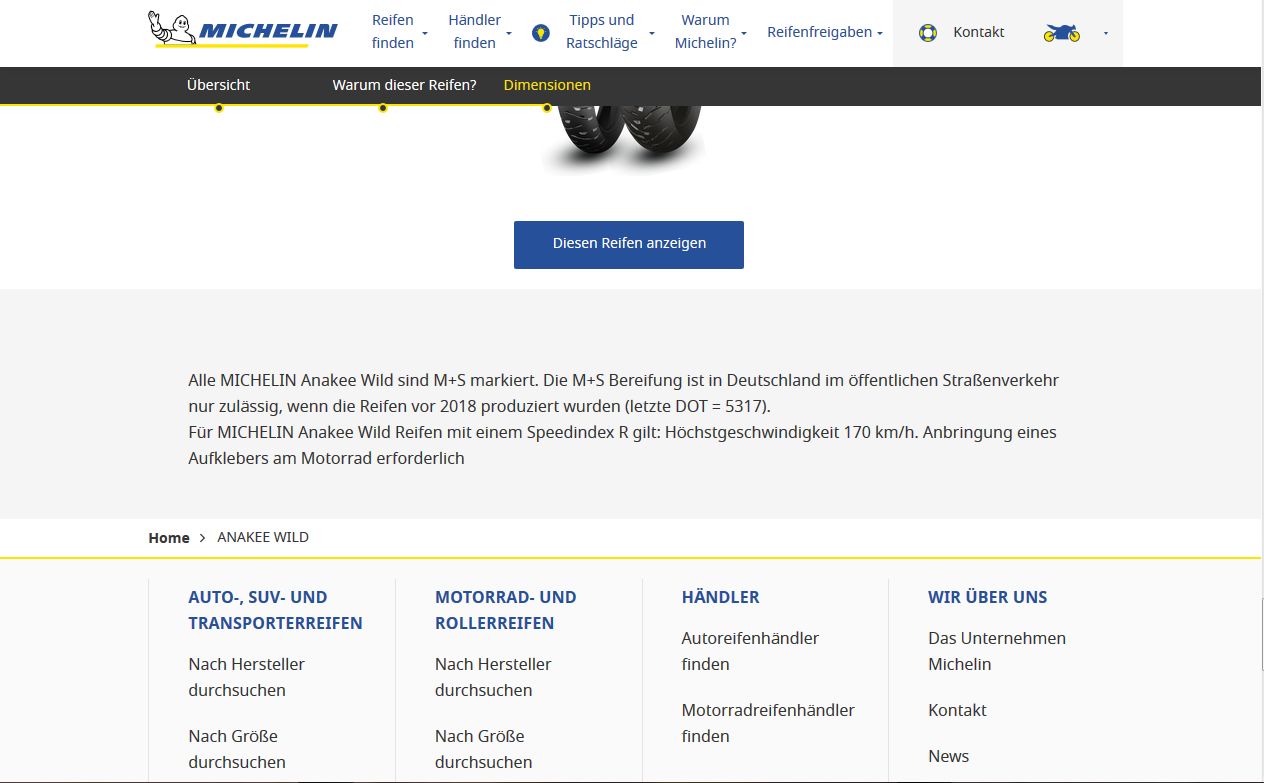

Wenn Reifenhersteller so etwas schreiben , was sollen dann andere Wissen :cool:
MarWe
MarWe
16.09.2011
301
Osnabrück
R100GS
:facepalm:
Nun ja, aber wie sollen die Franzosen unsere Gesetzestexte richtig verstehen, wenn es so viele nicht mal bei uns richtig verstehen.
Harald_NDS
Harald_NDS
03.09.2018
2.826
Down Under
@ - FE -YZ - WR - X - TT ….
So verkauft man erst mal die alten Ladenhüter
und glaube nicht das Michelin zu blöd dafür ist .
Dann sind deren komische Regeln in F auch nur übersetzungsfehler
:jubel:
