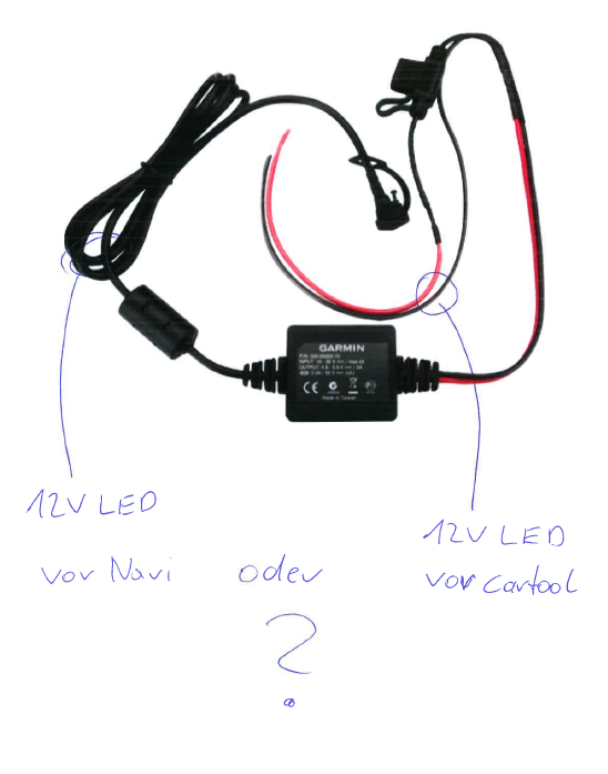

Liebe Forumsgemeinde,
.. und noch einer der das Thema hochholt..
Hab mir letztes Jahr ein zumo 390 lm geholt, mich hier schwindelig gelesen und zu guter Letzt einen DIN Stecker an das Ding gelötet. Das ist ne ziemlich fummelige Lösung und jetzt will ich mich doch an den Festeinbau wagen. Wieder schwindelig gelesen und für mich die Lösung gefunden: An den Cartool Stecker und ne LED dazwischen. So muss ich nirgends an den Kabelbaum und Kabel zusammenklemmen kann ich grad noch. (mehr auch nicht :o)
ABER: nirgends find ich heraus, wohin die LED kommt.. deshalb jetzt mal eine konkrete Frage mit Bild an alle Experten hier:
Wohin mit der LED.PNG Kommt das Lämpchen nun vor das Navi oder vor den Cartool Anschluss???
DANKE!!!

Das 12V LED würde ich dort dazuhängen wo ich noch 12V habe.
Nach dem Trafo hast ja nur noch 5V.

Alles klar, vielen Dank!

LED?????
Also ich hab 'nen Widerstand am BMW-Stecker eingelötet ...... Schrumpfschlauch drüber ....... feddich
Find ich besser weil dann leuchtet nix.

LED oder Widerstand sind eigentlich nur notwendig, wenn die ZFE die Spannung an der Cartoolbuchse nicht korrekt abschaltet. Und bitte die LED immer mit Vorwiderstand benutzen, sonst hast du die LED in ein Einweg-Blitzlicht verwandelt, es sei denn du hast eine LED direkt für 12V..

Warum dann die LED wenn ich sowieso 'nen Widerstand einbaun muss
