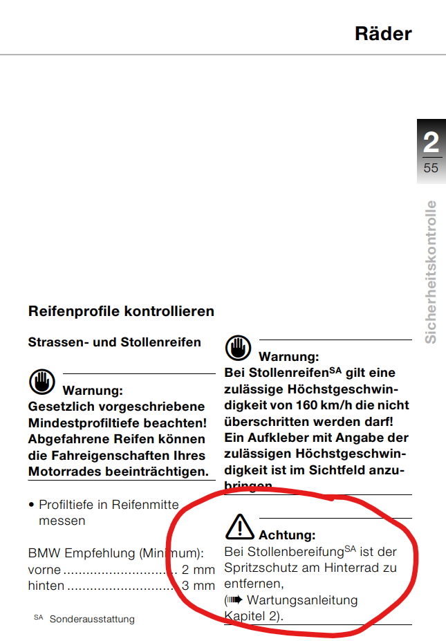

Auszug aus der Anleitung der R1150GS:

Es fehlt noch, daß das nur sinnvoll ist wenn's in den Matsch geht und so ein Stollenreifen auch mal seinen Durchmesser vergrößert.

BMW wird in der Anleitung nicht jedes "Warum" erklären.

Jetzt seh ich allerdings bei den Screenshot von @Larsi den Hinweis mit dem Aufkleber bei Stollenreifen. Hab gerade den Heidenau K60 Scout drauf. Gilt der als Stolle und muss ich jetzt son 160er Aufkleber draufmachen?
BMW schreibt Stollenreifen (SA).
Damals war als Sonderausstattung der Conti TKC80 montiert, wenn man Stolle bei Neukauf geordert hat.
Selbiger hatte das Geschwindigkeitssymbol "Q", daher der 160 Aufkleber.
Ob bei "T" ein Aufkleber mit 190 fällig ist ... im Zweifel ja, denn ohne M+S ist die 1100/1150 mit "H" eingetragen.
