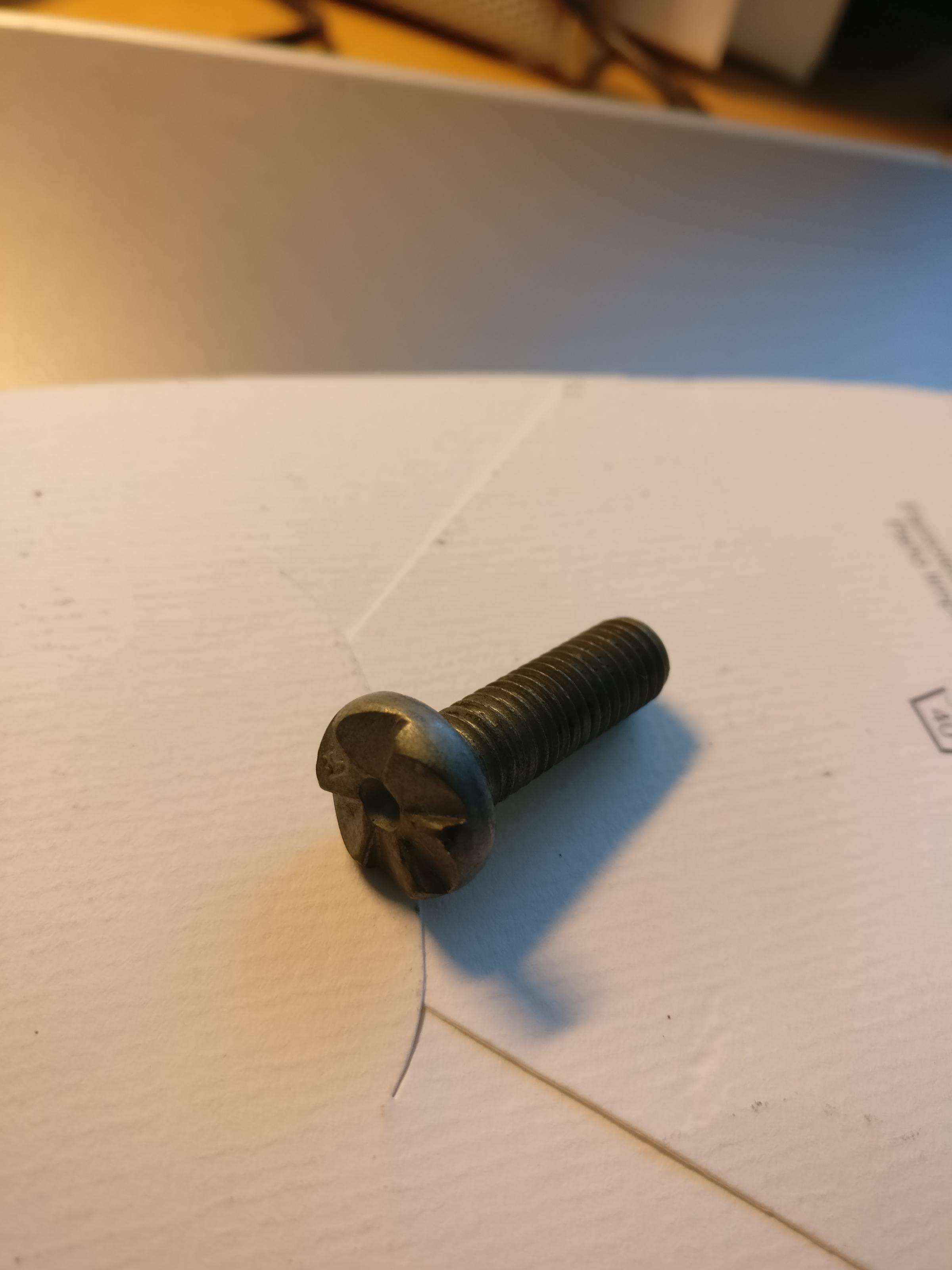

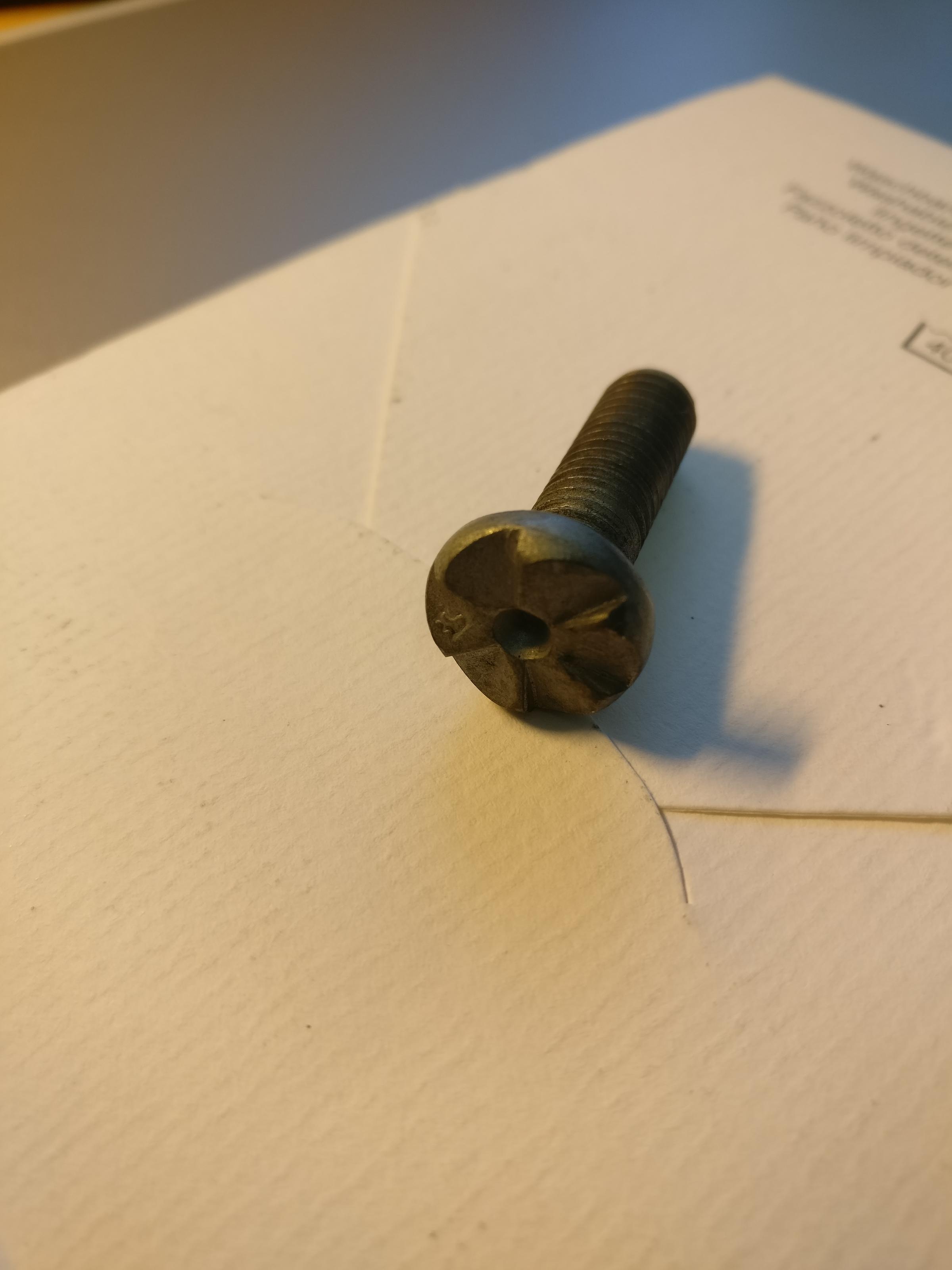

Hallo Zusammen!
Ich werde jetzt zum ersten Mal schreibend tätig und muss gleich eine vielleicht "dämliche" Frage stellen.
Heute beim Abstellen nach einer Feierabendrunde meiner R1150GS habe ich ein Rappeln gehört.
Nach einiger Zeit der Suche ist mir eine Schraubeaufgefallen, welche im Unterfahrschutz gelegen ist – Mit einem für micheigenartigem Kopf.
Jetzt meine Frage: Kann das Teil von meinem Moped stammen? :confused: Das Gewinde ist 25 mm lang und hat einen Durchmesser von ca. 7 mm. So eine Teil ist mir bist jetzt bei der GS noch nicht untergekommen, aber ich möchte mich lieber sicherheitshalber bei Euch erkundigen.
Ich Bedanke mich schon vorab für Eure Hilfe.
Viele Grüße,
Willi

Hallo Willi ,
diese Fächerschraube
M8 X 31 mm ist in 2 - facher Ausfertigung unter der oberen Gabelbrücke verbaut.
Sie halten dort das Zündschloss.
Ob noch wo anderes verbaut , weiß ich nicht.
Gruß Dirk

Kenne auch nur diese beiden (sollte aber Schraubensicherung dran sein).

Bei mir waren /sind diese Schrauben Silber beschichtet und wie Larsi schrub, mit Schraubensicherung eingeklebt.
Die Schraube auf dem Bild ist schwarz....
Schau mal nach der zweiten verbliebenen...
Grüße Volker

Danke für die Info ... :daumen-hoch:
Da schau ich morgen gleich nach. Die Schraube ist grau, schaut nur auf dem Foto so aus. Loctite war da definitiv keiner dran. :o

... die rechte Schraube vom Zündschloss fehlt. Danke für die schnelle Hilfe ... :blumen:
