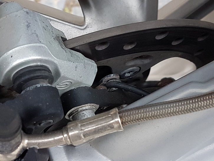

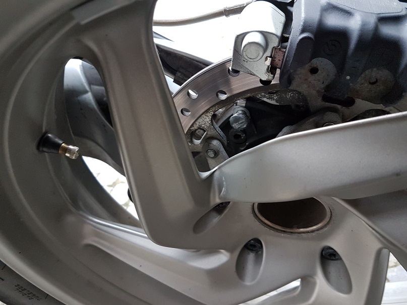

Ich hab meine GS 1200 K25, Bj. 2008, erst im Januar diesenJahres gekauft , dementsprechend bin ich auch noch nicht sehr viele Km damit gefahren.
Gestern hat es dann endlich gepasst, Wetter ok, Zeit ok,also ab auf die Q…. am Anfang war auch alles top, die GS lief wie Lottchen und hat riesig Spaß gemacht…
Nach einiger Zeit ist mir ein sehr unschönes Geräusch auf gefallen, schleifen,kratzend, quietschend, irgendwie so aus der Richtung des Antriebstrang… frei nach dem Schema „halt oder verreck“ hab ich die Q dann noch ordentlich, trotz kratzen und krächzen nach Hause geprügelt. Zuhause angekommen hab ich sie dann auf den Hauptständer gestellt und am Hinterrad gedreht, das hat sich auch nicht wirklich gut angehört, aber was ich dann entdeckt habe, hat mir doch etwas ein Schauer übern rücken gejagt…
Da hat sich allen Ernstes eine Schraube vom Bremsanker gelöst und sich in die Bremsscheibe gedreht, dass schleifen, quietschen und krächzen war der Kopf der Schraube der sich an der Bremsscheibe zerspannt hat… das hätteauch ganz furchtbar schief gehen können.
Hat jemand von euch so was schon mal gehabt…?

Gestern Sonntag nur noch 11 km bis nach Hause ...umgekehrt beim Kumpel gefragt ,haste Knarre und ne 17 ner Nuss .... Alle 4 Bolzen mind. 2 Umdrehungen festgeschraubt , jetzt kommen in jede Schraube Löcher rein für ein Drahtsicherung !!!

Hallo Andy,
das ist eine der 10
LinsenschraubeM8X30 die den Deckel des Endantriebs halten
Da war wohl schon mal jemand dran.

Hinterher große Gedanken zu machen lohnt sich doch nicht.
Also vorwärts denken, die Schraube/n wieder festmachen (und in Ruhe alle anderen auch nachschauen). Dann weißt Du zumindest, daß die fest sind und kannst wieder beruhigt fahren.
