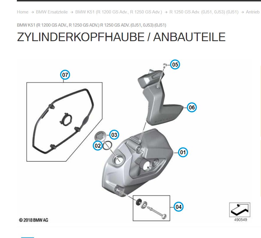

so tief drinnen abgebrochen :eekek: - da sollte dann die haube runter, damit man das gewinde sieht
lass sie abholen (oder falls kein öl ausläuft . fahr sie selber hin ) , lass reparieren und die BMW originalen schützer montieren - rest ist lehrgeld und wird von der Urlaubskasse abgezogen :cool:

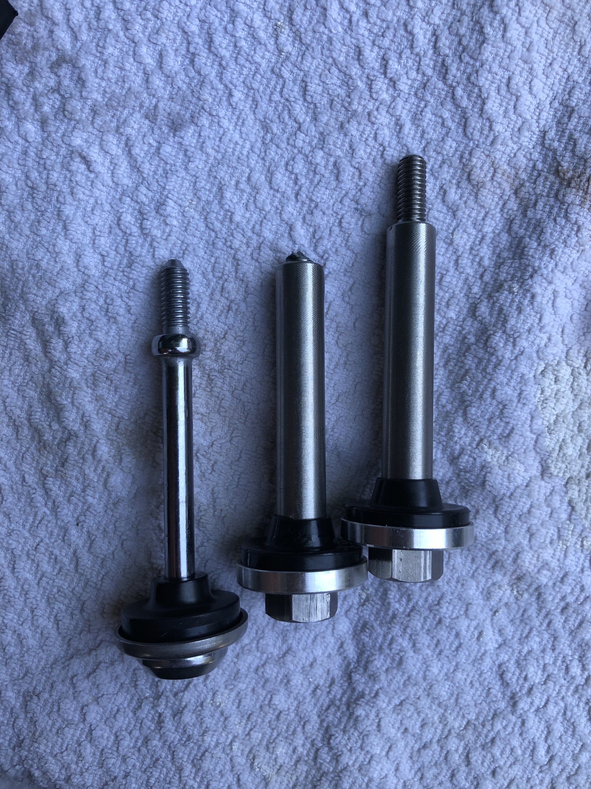

Das Gewinde ist recht klein, ich meine 6 mm, da kann man mit einer ordentlichen Ratsche schnell zuviel Drehmo drauf haben. Bei mir halten die China Bolzen, siehe Avatar.
Haube runter, schön mittig ankörnern, leicht ausbohren ( ALLES DRUMHERUM EINPACKEN GEGEN SPÄNE IM MOTOR) und per Linksausdreher entfernen. Die Schraube ist ja jetzt nicht mehr fest, da abgerissen. Wo steht das Schätzken, ist eigentlich eine Sache von max. 30 Minuten.

Mich hat der Versuch gute 20 Euro gekostet, sie halten und funktionieren.
Die Ching Chang Bolzen sind Drehteile aus nem Sechskant, da ist nichts mit Zugfestigkeit.
