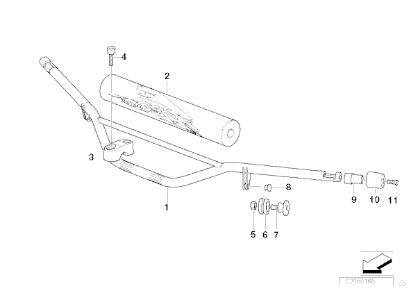

hoffe ihr könnt mir helfen: Krieg' die Schrauben (Innensechskant) jeweils an den Lenkerenden (die zur Befestigung der Handprotektoren und Griffe) nicht raus. Eine habe ich bereits verdreht, bei der anderen will ich nicht das selbe riskieren.
Ist diese irgendwie arretiert oder anderweitig befestigt? Oder sind die einfach nur festgerostet? Äußerlich sehen sie eigentlich noch ganz gut aus.
EDIT:
Gemeint ist übrigens Schraube (11) in der Zeichnung. Von einer Arretierung oder Ähnlichem ist aber auch nichts zu sehen.

Hat sich erledigt. Kam ums Ausbohren nicht herum.
Ergebnis: Zeit + Loctite + Rost = schlechte Kombination

Öhm, wenn gerade oben schon einmal das Bildchen ist, wofür ist eigentlich diese Art Flansch wo die Schraube No.8 hinein soll, habe meine Q noch nicht so lange und frage mich die ganze Zeit wofür der sein soll....:confused:

Der Lenker besteht zwecks Vibrationsdämpfung aus verschiedenen Teilen, die verklebt bzw. zusammen vulkanisiert sind.
Schraube 8 ist die Verdrehsicherung.
Aha,
na das nenn ich mal old school Ingenieurarbeit...:eekek:
