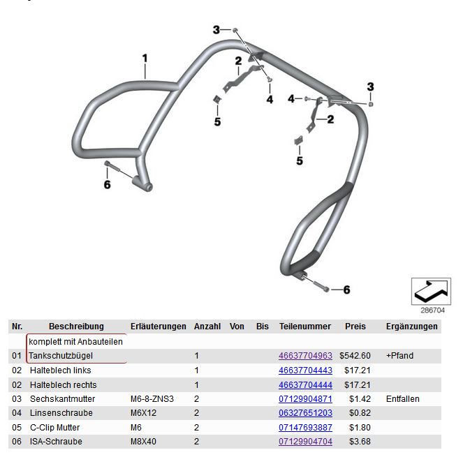

wer kann mir das Anzugsdrehmoment der unteren Befestigungsschraube M8x40 des Tankschutzbügels am Motorschutzbügel nennen? (R1200GS ADV MÜ 2008)
(Siehe auch angehängte realoem-Abb. Schraube Nr. 6)
Leider habe ich nur eine Anleitung vom Vorgängermodell, das ist diese Schruabe nicht drin.
Ich sag schon mal Danke für eine schnelle Antwort.

"Tankschutzbügel an Motorschutzbügel" - M8x40 - die bekommen 19 Nm!
