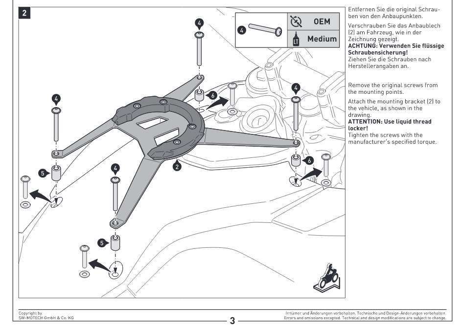

Ja, das mit der flüssigen Schraubensicherung empfiehlt auch SW-Motech....
Gast 57915
28.11.2020
1.423
Aber nicht hochfest. :cool:
