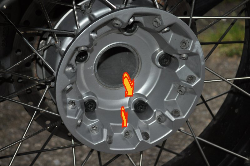

Also ich hab sowohl schwarze als auch silberne :D
Aber die Radbolzen sind schwarz.
Einer meiner Professoren pflegte bei solchen Angelegenheiten zu sagen: Please be more specific... :)
Da er von den Befestigungsschrauben der Gussfelge sprach, können eher weniger die Speichenschrauben gemeint sein. Weniger auf Professoren hören und dafür genauer lesen :-)))
