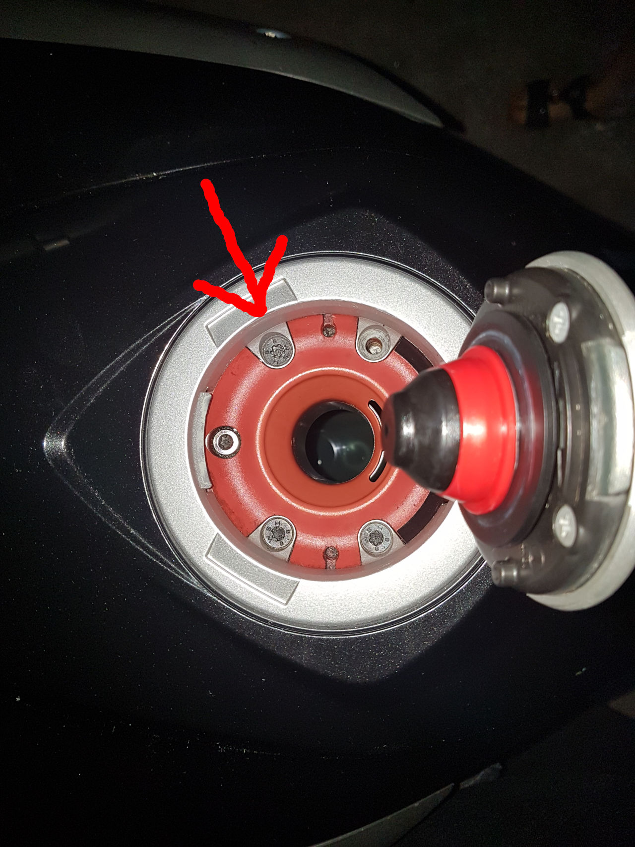

Anbei ein Bild vom Tankdeckel. Die markierte Schraube ist die, welche ausgebohrt werden muss um den Tankring zu entfernen. Eine von den Schrauben habe ich in dem Bild bereits entfernt.
Soweit ich das bisher in Erfahrung bringen konnte, befinden sich die Nietmuttern alle im Tank. Um diese aus dem Tank zu ziehen, muss ich auch den Einfülltrichter (im Bild rot) abschrauben. Dieser ist allerdings mit 3 weiteren Schrauben verankert, wovon zwei durch den Tankring verdeckt werden (unsichtbar, im Bild rechts unter dem Deckel). Heißt: die böse Schraube muss in jedem Fall aufgebohrt werden.

o.k. dann lag ich wohl falsch, ich dachte die Gewindebüchse ist in dem Einfüllstutzen. Dann geht definitiv nur aufbohren. Den Einfüllstutzen würde ich entsprechend abkleben/abdecken, damit keine Späne in den Tank fallen, aber dann sollte es schon gehen. Das Problem beim bohren ist natürlic, daß sich die Schraube mit der Gewindebüchse bereits dreht und damit dreht sie sich mit dem Bohrer,,,…wird nicht einfach.
Good Luck!

Ich würde mit dem Dremel eine Kerbe in den Schraubenkopf reinfräsen/schleifen, wo ich beim Bohren mit einem Schraubenzieher die Schraube Gegenhalten kann. Dann kann das Mitdrehen beim Bohren verhindert werden.

Wie soll man das aufbohren und gleichzeitig verhindern, dass die Späne im Tank landen? Hier sehe ich das größte Problem....

sollte bei sorgfältiger Arbeitsweise kein Problem sein, Lapppen in Öffnung sorgfältig abkleben und nachher erst mal die Späne absaugen bevor man die Tanköffnung wieder freilegt.
Ich habe allerdings ein grundsätzliches Problem mit Tankring und Tankrucksack drauf. Je nach Größe und Beladung treten da ganz ordentliche Kräfte auf die diesen Minigewinden zusetzen, wenn jetzt schon ein Gewindeeinsatz im Tank locker ist. Dafür sind die Dingereinfach nicht ausgelegt und die Dinger sind dann inklusive Tank dann hinüber.

Das grösste Problem sehe ich das Funken im Tank landen oder Benzindampf entzündet. Wenn wir das bei Booten machen spülen wir den Tank erst und füllen ihn danach komplett mit Wasser.

wie gesagt, gut abkleben und wenn der Bohrer ordentlich geschliffen ist sollten beim Bohren auch nie Funken fliegen. Ein zweiter Mann/Frau, der mit ein paar Tropfen öl kühlt und die Späne absaugt wie beim Zahnarzt ;-)

So blöd es klingt: Ein voller Tank geht weniger leicht hoch als ein leerer. Grund: Im leeren Tank können sich Kraftstoffdämpfe mit Luft zu einem zündfähigen Gas mischen. Bei einem vollen Tank ist das unmöglich.
Quelle: Werkfeuerwehrmann bei VW
Dazu: Loch zukleben (ich habe einen passenden Korkstöpsel)
Und: Die Bohrstelle ordentlich schmieren. "Unter" Öl funkt nix und es ist der Bohrerschneide zuträglich damit sie nicht ausglüht (auch wenn es stinkt!)

Eine Schraube ausbohren ist normalerweise kein Kunststück. Allerdings gibt mir die lose Mutter schon zu denken. An den Dremel hatte ich auch schon gedacht, allerdings gibt es nur sehr wenig Platz um die Schraube beim Bohren zu fixieren.
Hinzu kommt noch die wirklich unglückliche Position am Tank, so daß ich ein wenig zögere das anzugehen. Bis zum nächsten Wochenende bin ich erst einmal unterwegs und werde mir das noch einmal überlegen.
