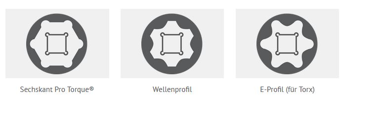

Hi Leute,
ich will mir passende Nüsse für die BMW Schrauben kaufen, bspw. für die Lenkerklemmung.
Sind die vom Typ "E-Profil"?
Schöne Grüße aus Köln.
Günther
W
wed
21.06.2008
1.637
BMW-Schrauben sind TORX, also E-Profil.

Kann mir noch jemand Tipps geben bzgl. der relevanten Größen?
Ich möchte nur die paar Nüsse kaufen die auch Verwendung finden...
Danke vorab.

Lenker E12 M10 36 Nm (kein Spalt) , E10 M8 16Nm
Kein Spalt heißt, daß da auf Block angezogen wird.
Man kann 2 einzelne Nüsse kaufen, aber das wird so teuer wie
ein ganzer Satz. Man muss sie ja nicht in der Apotheke kaufen.

Die verbauten Größen sollten im Bordwerkzeug sein. Darüberhinaus habe ich mir von Proxxon den Torx-Satz #23102 gekauft. Kostet im Fachhandel 35-40€ und deckt alle gängigen Größen ab. Preis-Leistung finde ich sehr gut.
