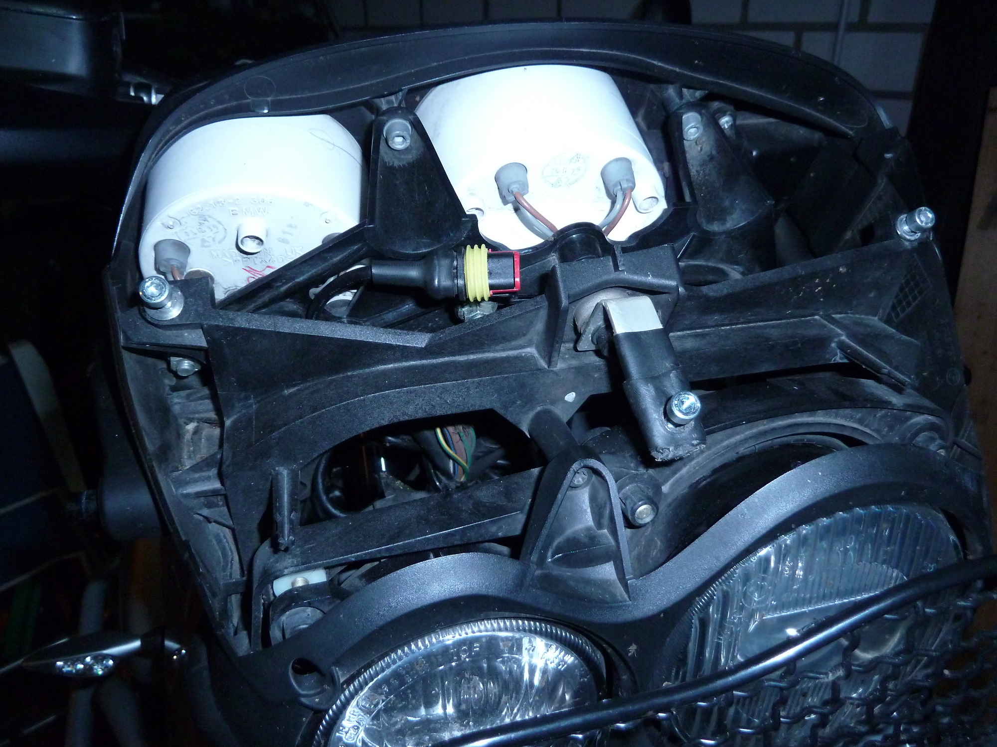

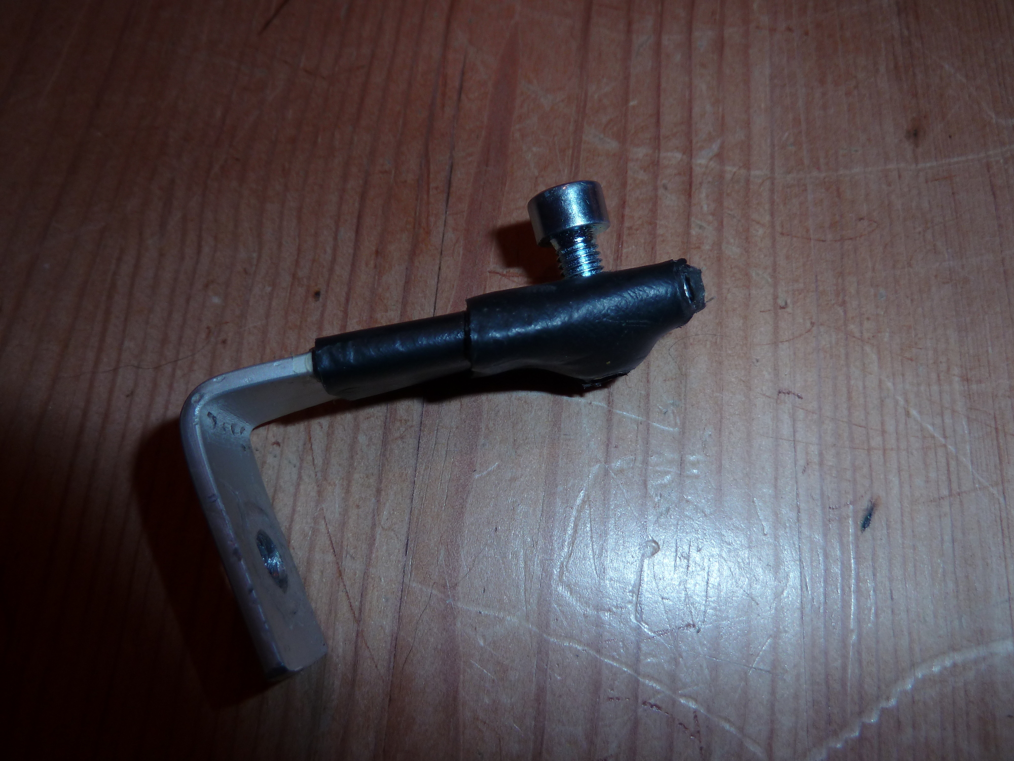

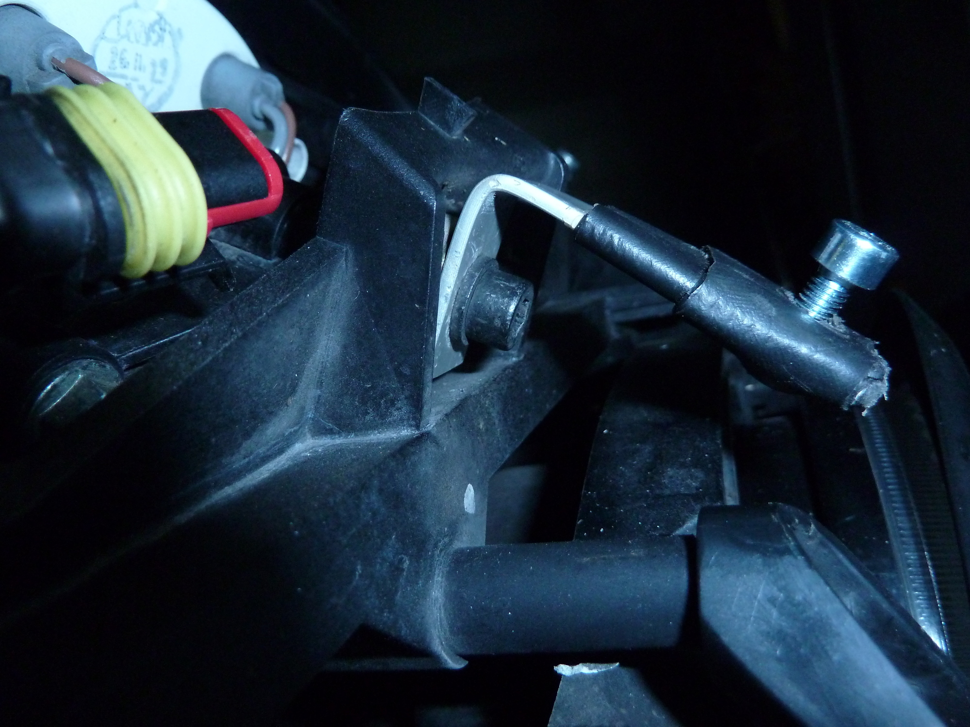

So, ich habe mal ein paar Fotos gemacht. Ich glaube, dass es sehr lange hält (das Schrumpfschlauchmaterial ist sehr dick, ca. 1mm pro Schicht und innen mit einem Kleber versehen) - denn die Mutter wird damit ja nur fixiert, und durch die rückseitige Durchdringung der Schraube ist auch eine zusätzliche "Sicherung" der Schraube ähnlich wie bei selbstsichernden Muttern vorhanden. Ich bin ganz zufrieden mit der Lösung. Aber nur zu: Feuer frei ;-)

Auf den Fotos sieht man jetzt nur den zusätzlich angebrachten Winkel, der meine Cockpitabdeckung so weit unten, wie möglich sichert. Normalerweise sind dort (rechts und links) nur Kunstoffpinne, die dort die Abdeckung fixieren. Meine Navihalterung ist am oberen Ende, also über den Instrumenten an der Abdeckung mit 2 Schrauben befestigt- auf de Unterseite der Abdeckung stützen 2 lange Bleche die Halterung gegen Kippen. Durch den jetzt neuen Winkel/Verschraubung ist die Abdeckung und somit die Navihalterung ziemlich sicher. Ich kann mein Navie dort wunderbar ablesen und habe freie Sicht auf alle INstrumente. Sobald ich die Abdeckung (wird zur Zeit lackiert) verbaut habe, sende ich ein Bild mit Abdeckung und Navihalterung.

So wie es auf den Bildern aussieht müsste man doch leicht zur Mutter kommen.
Aber abgesehen davon, warum bohrst du nicht einfach ein Gewinde in den Bügel/Stütze?
Und wie schon angesprochen, für eine Blindnietmutter wäre auch genügend Platz.
Ich habe meinen Navihalter ähnlich gelöst. Allerdings OHNE Probleme. :wink:

Die vage Vorstellung hat sich bestätigt. Gemäß Bild 3.
Is' doch ganz okay so, für Problemlösung mit dem "was man gerade so da hat."
Wäre ich vermutlich nicht mal drauf gekommen.

Das Problem ist, dass der Schrumpfschlauch genau gar nichts bringt, er kann nur verhindern, dass die Mutter zu Boden fällt.
Wenn die Schraube aus irgendeinem Grund schwergängig ist und der Superkleber nicht mehr hält, dann dreht sich die Mutter im Schrumpfschlauch einfach mit der Schraube mit. Und der Schrumpfschlauch verhindert dann, dass Du mit einem Gabelschlüssel oder Steckschlüssel zur Mutter kommst.
Ich würde den vor der Endmontage wieder wegschneiden.

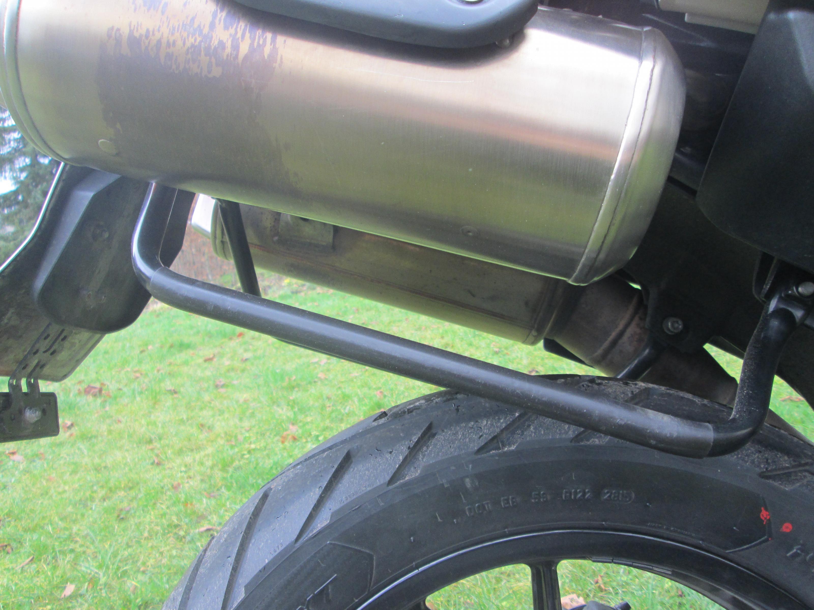

Hallo Leute!
Ich hab auch was mit Schrumpfschlauch gemacht, guckst Du HIER:
Das sind die Variokofferhalter von meinem Kälbchen. Nach einmal (!) Benutzen der (nagelneuen) Varios waren die Halter (ebenfalls nagelneu) schon verkratzt bis auf das Metall. Am Ende des Urlaubs hatte sich dort schon der erste Rost gebildet. Bei 125,-€ für zwei kurze Stahlrohre mit Schrauben is ne vernünftige Pulverbeschichting wohl zu viel verlangt.
Abgebaut, dicken Schrumpfschlauch für 1,- /m aus dem Baumarkt angepasst und drübergezogen, mit dem Heißluftfön geschrumpft, Fertig!
Das sollte vor weiteren Beschädigungen hoffentlich schützen. Ihr seht, man kann auch sinnvolle Bastelleien mit Schrumpfschlauch machen ...
