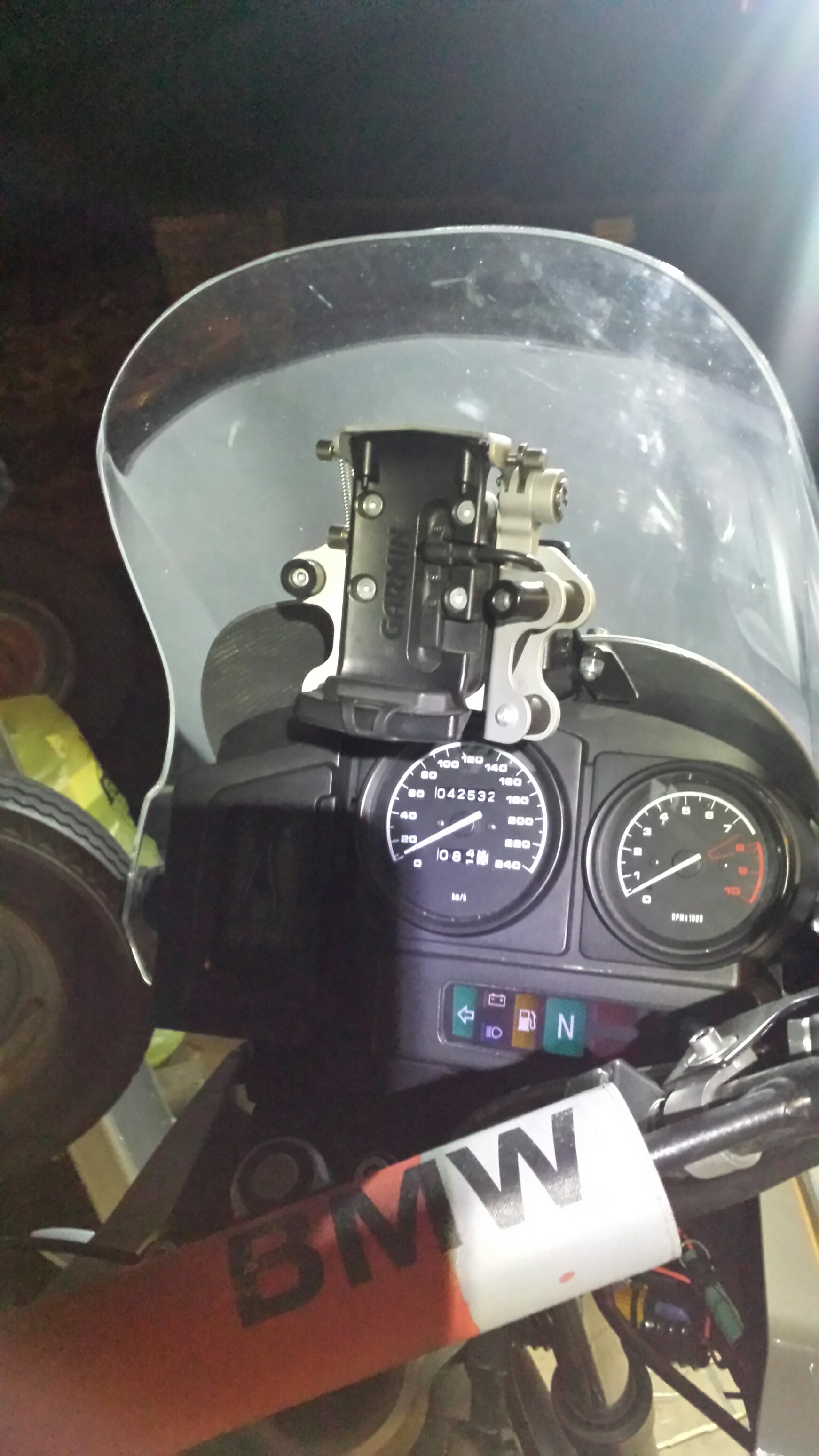

Hallo
liegt das Navi dann vor der Scheibe?
Oder geht da eine Strebe nach Innen?
Vor der Scheibe kann ich mir nicht vorstellen.
Ich hab´s im Prinzip auch so gemacht und da ist alles unter der Armaturenabdeckung.
Und natürlich HINTER der Scheibe! ;-)

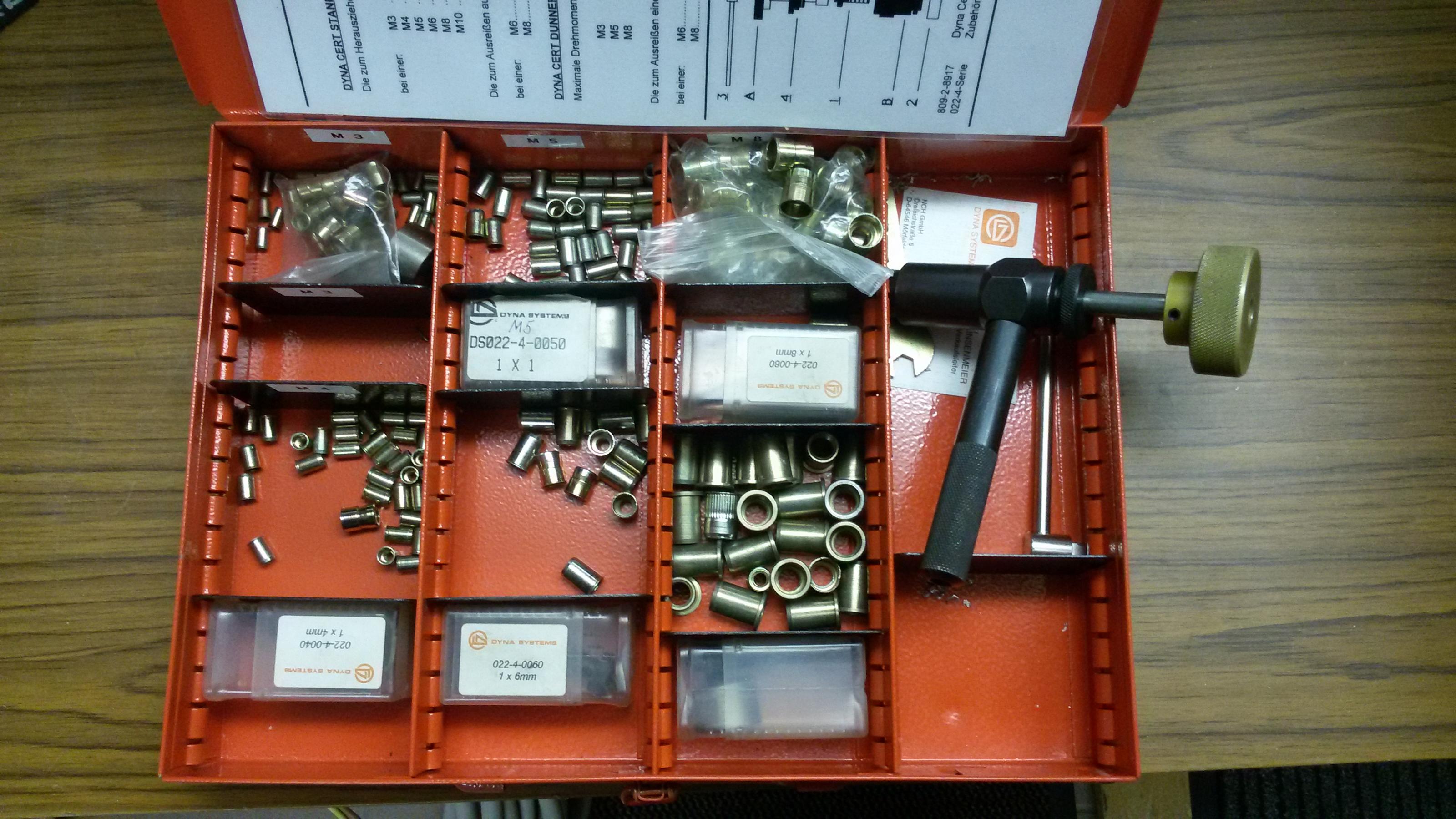

Vielen Dank auch für alle konstruktiven Lösungsvorschläge und Tipps- besonders diese Nieten mit Innengewinde werde ich demnächst besorgen und bei meinen Planungen berücksichtigen!:applaus::applaus:
ja finde so ein koffer ist eine gute investition, kannste an so viele stellen einsetzen, und spez. da wo du nur ein dünnes blech oder alu einsetzen, aber kein gewinde schneiden kannst sind diese ziehnieten sehr hilfreich und eine klasse lösung:)

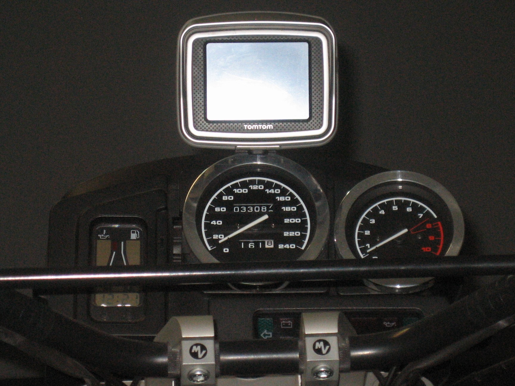

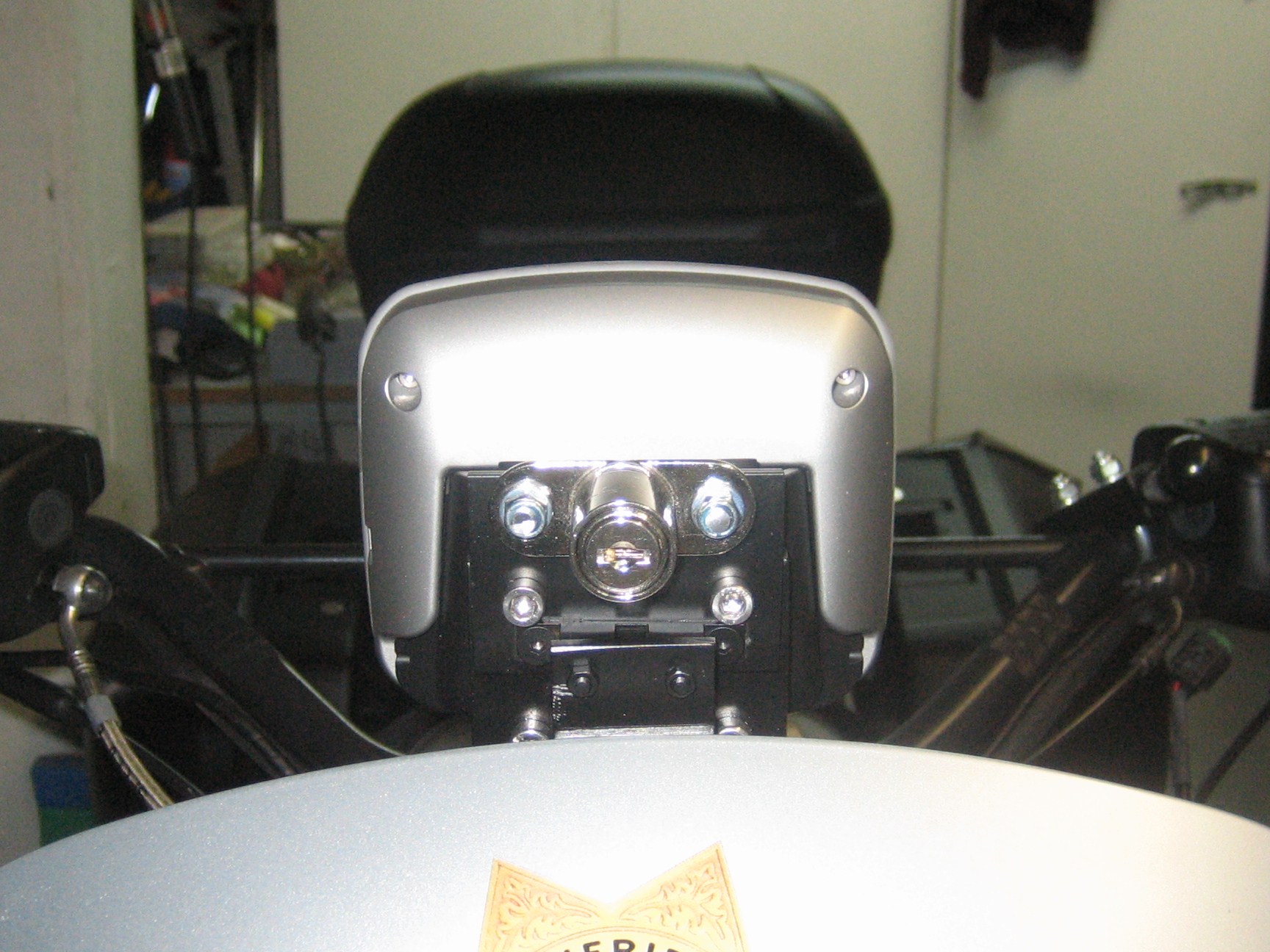

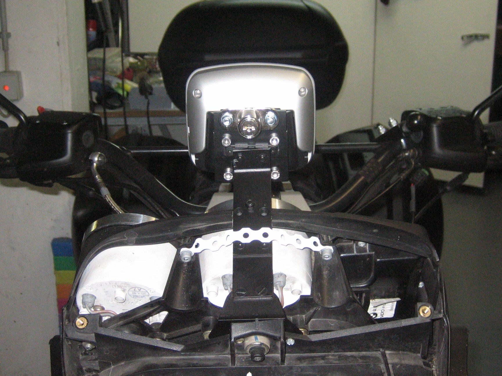

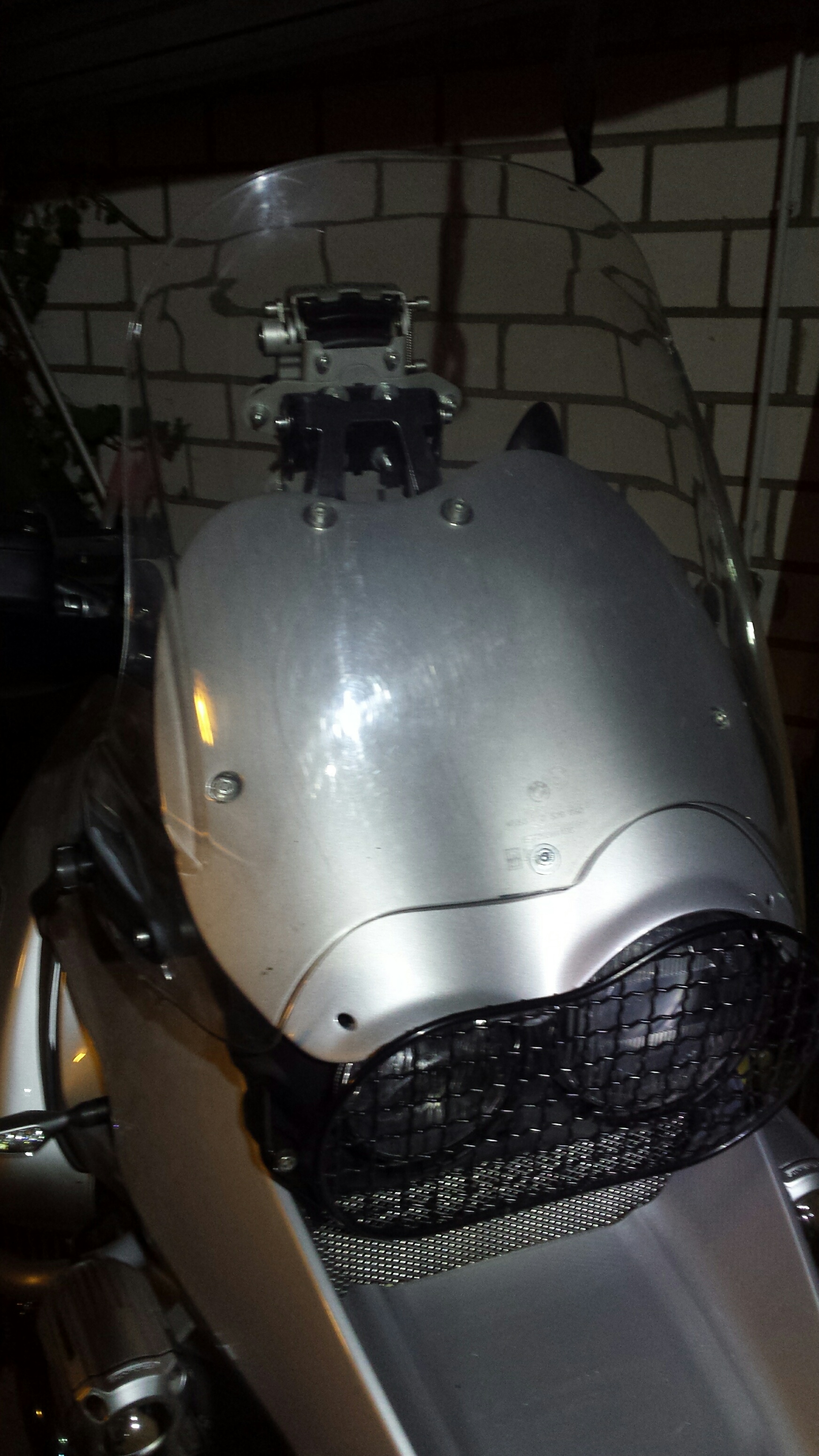

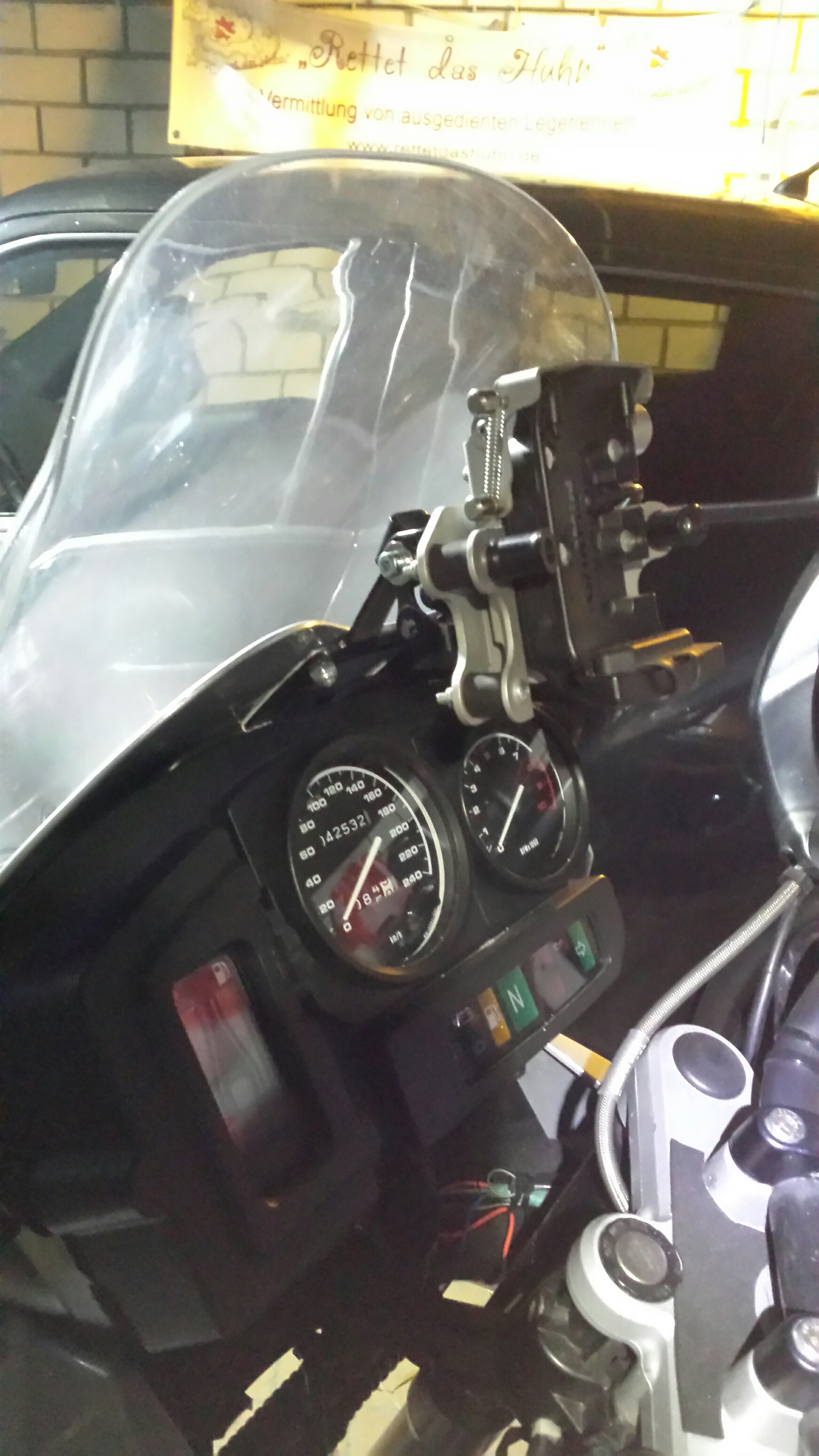

So, nun ein paar Bilder vom montiertem Navi TT Halter. Feuer frei....1.jpg2.jpg3.jpg

mich würde das nerven wenn das Navi so weit vor steht ...
Fanthomas
Fanthomas
19.07.2014
1.153
Runkel
R 1150GS Bj. 2000
Auf den Fotos sieht es nach mehr Überstand aus, als es ist. Und das Navi ist super im Blick, gut zu bedienen, rel. wind und wassergeschützt hinter der Scheibe, es wackelt nicht und stört weder beim Ablesen der Instrumente, noch beim vollen Tankrucksack. Aber Kompromisse muss man wohl bei jeder Alternative der Navibefestigung machen müssen. Mir gefällts gut ;)

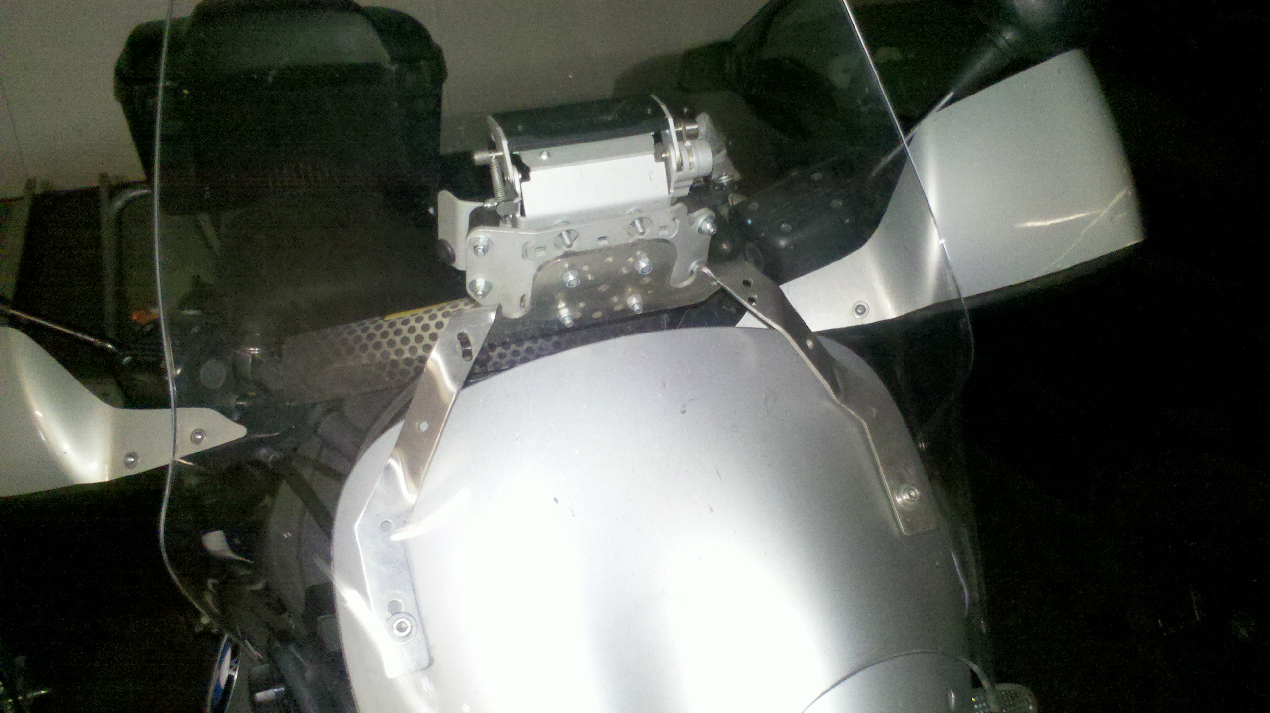

So, nun ein paar Bilder vom montiertem Navi TT Halter. Feuer frei....Anhang anzeigen 187770Anhang anzeigen 187771Anhang anzeigen 187772
Hallo
danke nun habe ich eine Vorstellung davon.
Ich habe ein Blech machen lassen was unten Y-Förmig ist und an zwei Schrauben zwischen den Scheinwerfern
angeschraubt wird.
Das geht dann nach oben und wird 2 mal 45 grad gekantet.
Dann wird am Silberschild eine Aussparung gemacht und oben wird es wieder hochgebogen.
Ist schon nach Pappschablone gefertigt, aber ist ja noch kalt.
Ich hoffe das wabbelt nicht.
