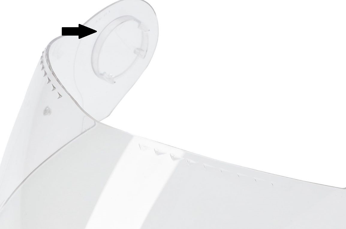

Hallo Daniel,
ich fahre seit längerer Zeit ebenfalls mit dem Helm. Da ich mich über diese "Zuklappautomatik" immer geärgert habe, habe ich einfach einen Streifen Isolierband passend zugeschnitten und beidseitig auf die Rundung der Befestigung geklebt. Seither ist Ruhe, das Visier bleibt offen.
Und wenn das irgendwann mal nachlässt, einfach erneuern.

Danke für die Antwort und die eindeutige Skizze, super.

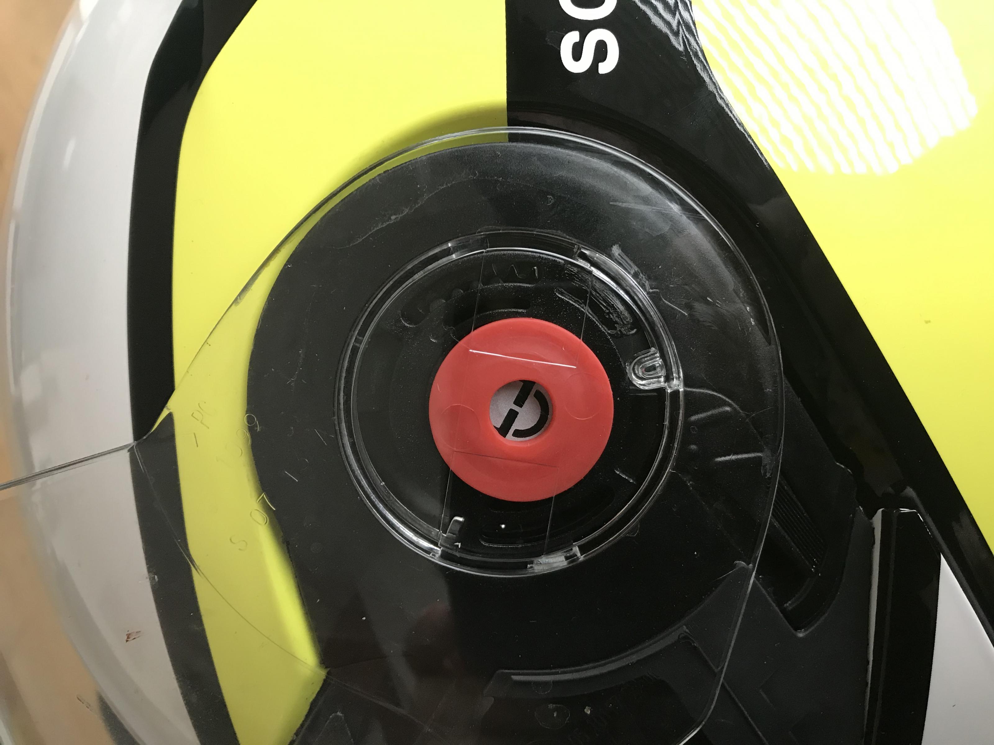

Ich habe mich für Variante 2 entschieden, funktioniert super.

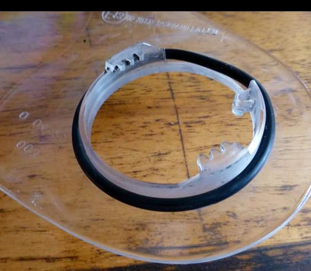

Noch mal kurz die Thematik der leichtgängigen Visiermechanik aufgegriffen, bei meinem E1 war das nach kurzer Zeit genauso,
Abhilfe sorgten hier 2 O-Ringe 3 x 47mm, also 3mm dick und innen Ø47, funktioniert prima und das Visier hält sehr gut!!

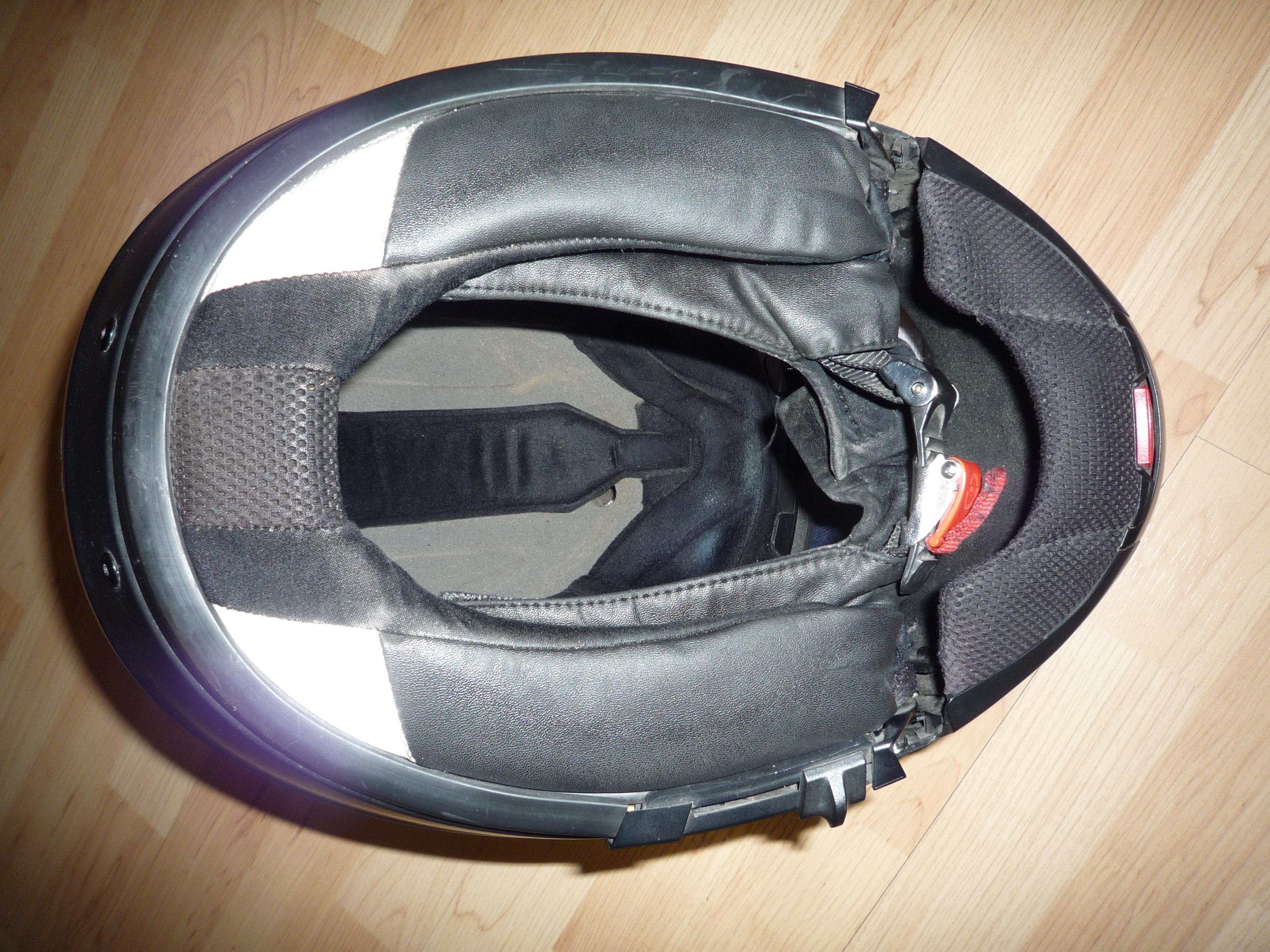

Ich habe einen C3 und einen X-Lite 501 die gleich alt sind. Genaues Kaufjahr müsste ich jetzt raussuchen. Beim C3 zerbröselt das Styropor und kommt überall raus, beim X-Lite passiert dies nicht. Allerdings hat der X-Lite locker die 10-fache Fahrleistung wie der C3 da mir dieser Helm vom Konzept her besser passt und somit zu meinem Alltagshelm wurde, der C3 ist dann nur mehr bei wirklich kaltem Wetter im Einsatz gewesen da doch deutlich Winddichter als der X-Lite.
Gast 23088
Hmm, mein erster C3 von 2009 liegt noch hier rum, da bröselt gar nix. (Übrigens auch bei meinem alten Concept von 2002 nicht. Fahrleistung bei beiden übrigens deutlich sechsstellig).
Beim C3 (im Dauereinsatz von 2009 bis 2015, mehr als 150.000 km) sind auch Futter/Helmkragen noch in gutem Zustand:
