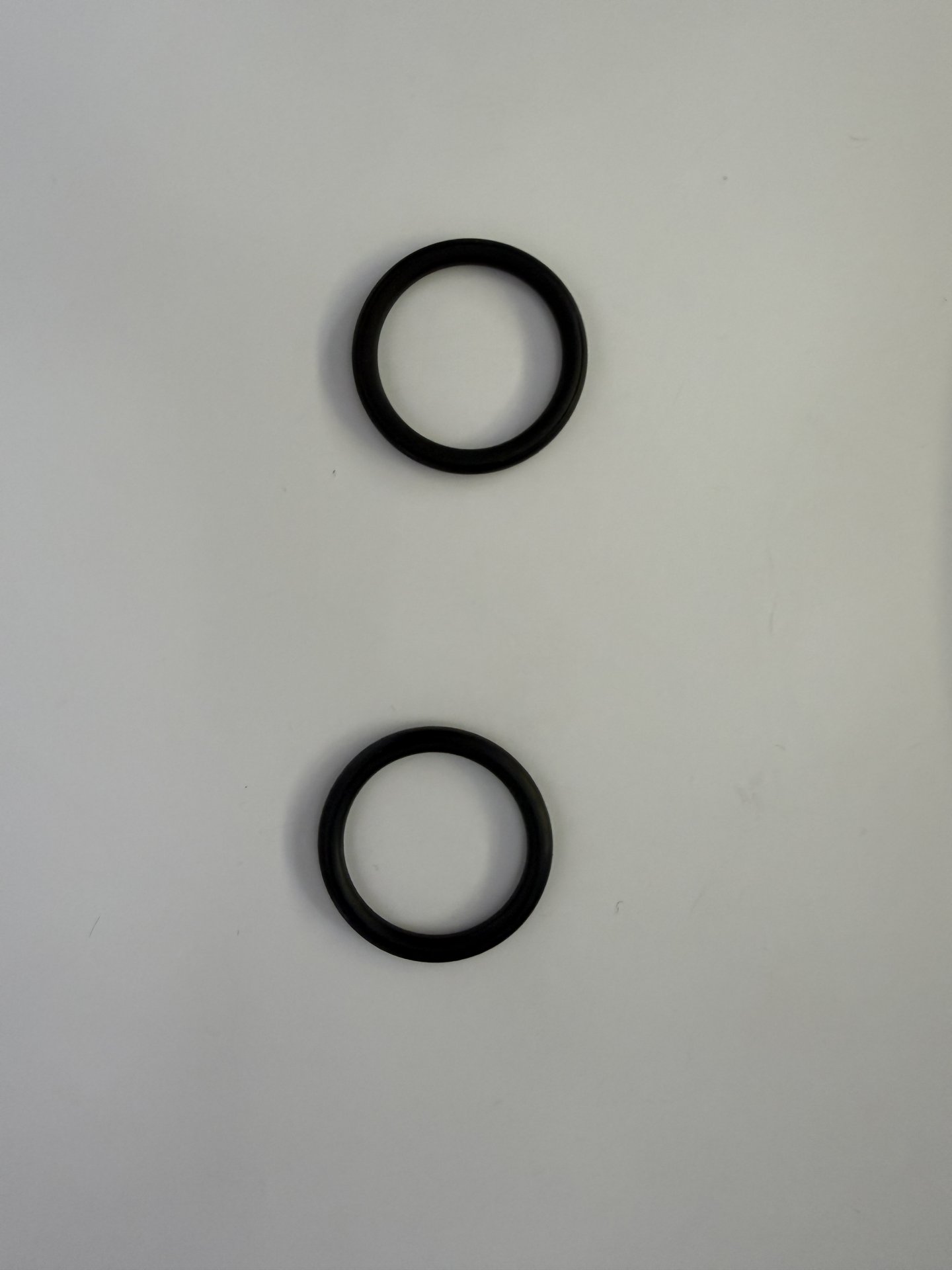

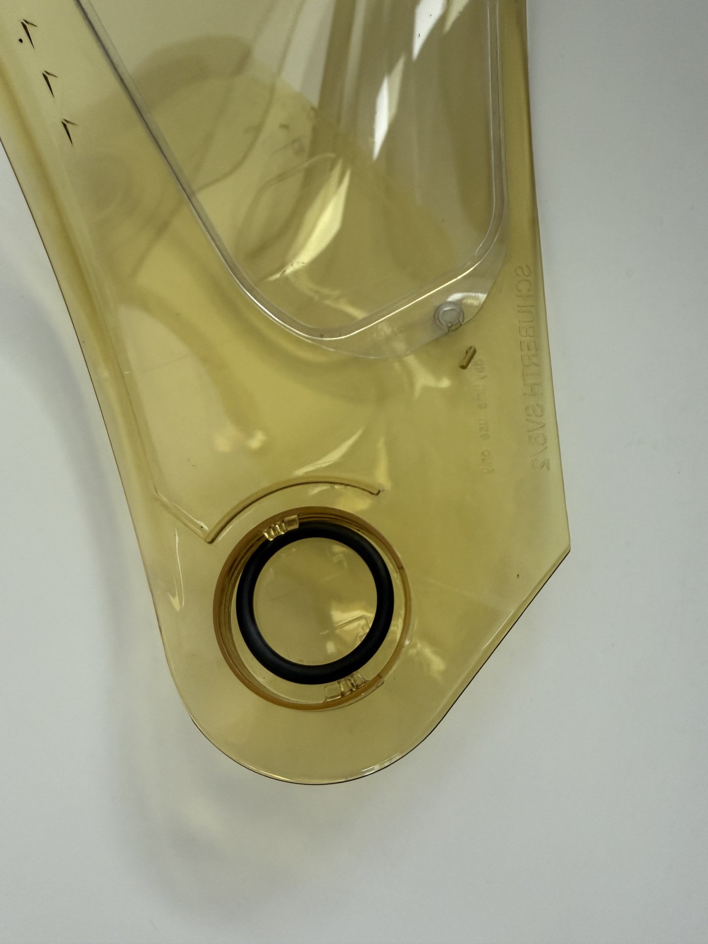

Wenn dir das Visier bei höheren Geschwindigkeiten zu schnell runterklappt (war zumindest bei früheren Modellen so)‘ dann einfach Dichtring vom Sanitärshop (kostet 0.50€) links und rechts am Visier einklemmen, dann funktioniert alles wie es soll.

kannst du es bitte etwas genauer beschreiben wo und wie due eine Dichtung eingesetzt hast?
Habe auch das Problem mit dem zu frühen zuklappen.

Sorry, war unterwegs. Hier meine Lösung:
2 Gummidichtungen aus dem Baumarkt für 0.50€, Diagonale ca 3cm.
Einfach ins Visier einlegen wie auf dem Bild und dann das Visier normal einbauen.
Funktioniert bei mir optimal
