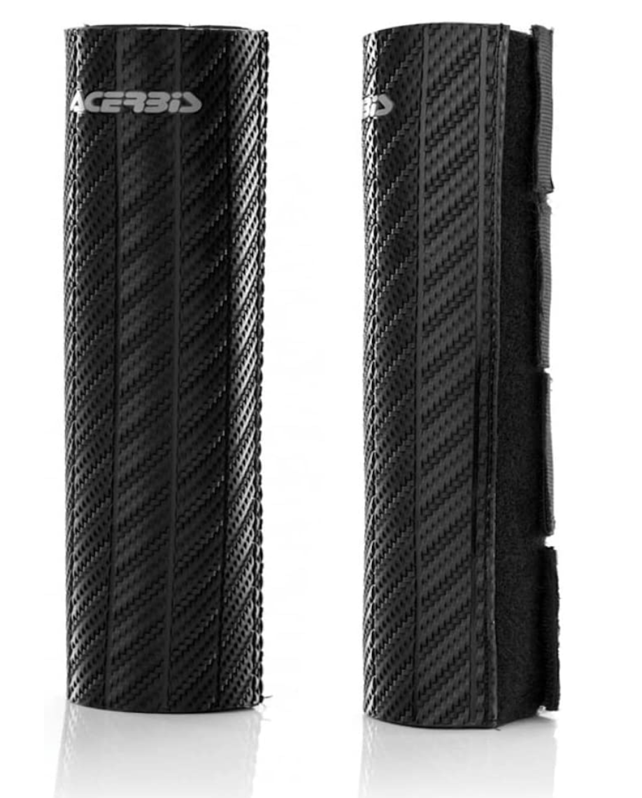

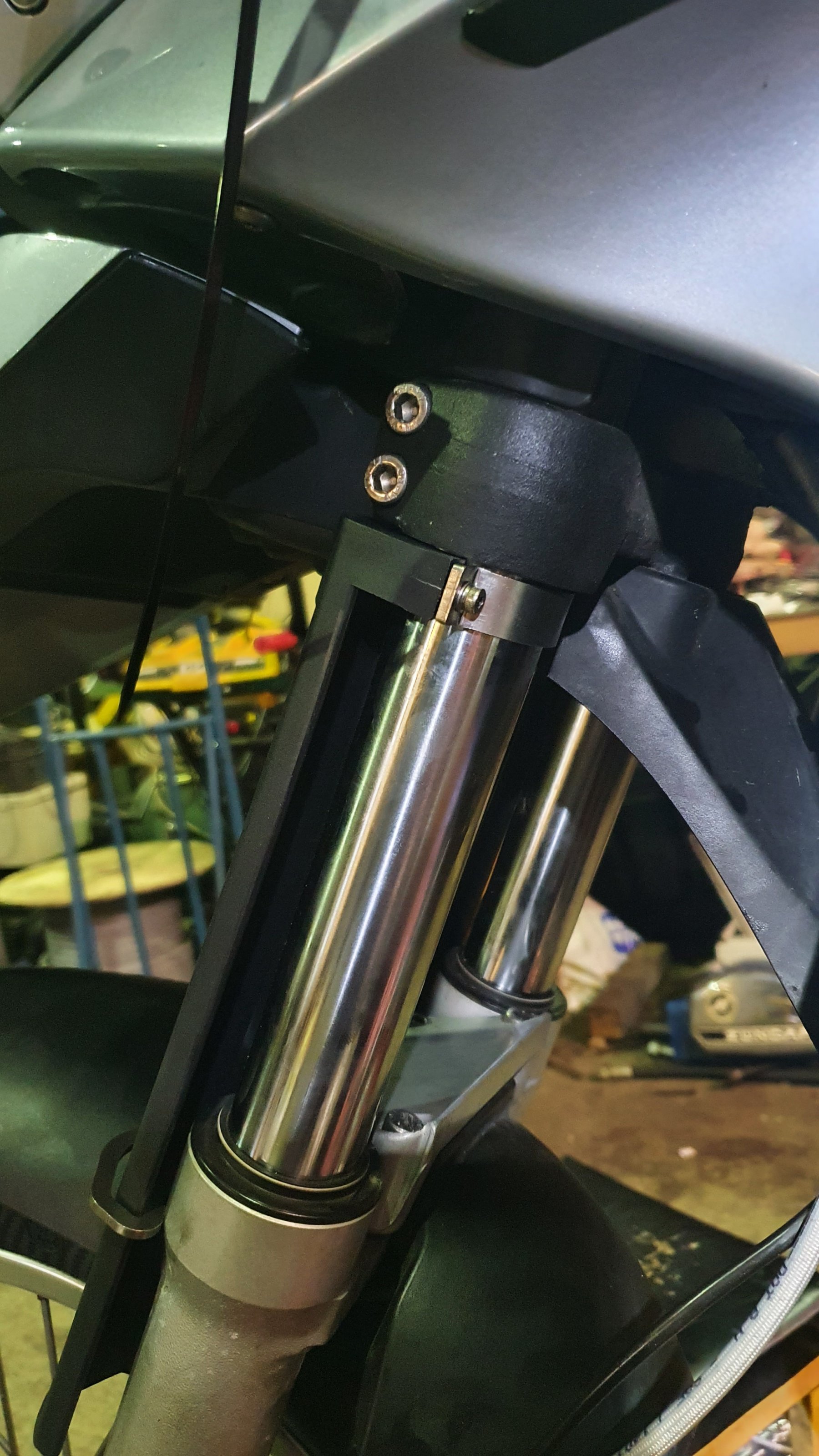

Leider warf die Suche nichts raus: Ich würde gerne die blanken Gabelrohre meiner Sertao vor Steinschlag schützen, hab ein paar Neostulpen gekauft, dafür muss mann aber leider dienGabel abbauen. Gibt es eine Alternative, die man öffene. kann ( Klett o.ä.)? Bin im Nöhen nicht sooo gut 😎
liebe Grüsse!
Chris_67
Chris_67
01.11.2021
46
Danke, das sieht doch gut aus - werde ich probieren! liebe Grüsse!

... ein paar Tage zu spät, aber ich gebe auch mal meinen Senf dazu.
Also ich schwöre auf die guten, alten Faltenbälge oder aber seit ein paar Jahren auf die Neoprene-Verhüterli. Die sehen auch schlanker und moderner aus.
Meine "neue" GS bekommt jetzt auch welche spendiert, ohne Klett, da ich eh Gabelservice machen will.
Die Teile mit Klett funktionieren genauso, nur bei viel Offroad im Sand kommt da mal was durch und schmirgelt an der Gabel... aber ist wohl eher vernachlässigbar.
Der Knackpunkt ist ja meist das der Dreck nicht nur von vorn geflogen kommt und an der Gabel pappt sondern auch von hinten mit hochgeschleudert wird, die Gabelrohre sind rundrum dreckig ;-)

... sorry, Mr. Oizo. Ham wir alles schon gehabt...
An der XL250 durch Dreck steifgewordenes Neopren, Klett war am Faltenwurf nicht ganz geschlossen, nasser Sand ist reingekommen und hat offensichtlich ziemlich lange herumgeschmirgelt.
Der Kumpel hat sich auch an den Kopf geklatsch- vor Ärger...

Aus Erfahrung an meiner SXC kann ich nur sagen, dass man bei dem Dreck, der sich bei Klettverschluss-Stulpen mal durchmogeln kann, aber auch unterscheiden muss zwischen richtigem Dreck, der durch regelmäßiges fahren im Schlamm und Tiefsand an die Gabel und damit an die Simmerringe kommt und dem bisschen Kram, der sich vielleicht im normalen Spritzwasser befindet.
Für überwiegend Straßenbetriebene Fahrzeuge reichen meines Erachtens die Klett-Stulpen, die man halt alle paar Tausend Kilometer mal zum reinigen abmacht.
Die geschlossenen Stulpen funktionieren hingegen echt super zuverlässig, erfordern aber eben den Montage-Aufwand. Ich kenne die Sertao nicht genau aber auf den Bildern sieht das ja auch nur nach einer normalen Gabelklemmung und somit max. 4 Schrauben je Gabelholm aus, wenn man das Rad ausgebaut hat. Beim wiedereinbau das entspannen der Gabel nicht vergessen und vorher das Anzugsdrehmimmer der Gabelklemmung beachten!
Davon mal abgesehen, muss man die Gabelrohre auch nicht zwingend gegen Steinschlag schützen (da schlägt nichts oder so gut wie nichts gegen) sondern davor, dass sich Dreck unter die Simmerringe festsetzt, und diese dann undicht werden und Öl verlieren. Das ist besonders doof bei UpsideDown-Gabeln.
Der Schutz ist aber natürlich jedem selbst überlassen.

Danke für eure Antworten! Ich hab erst mal die Klett Teile aus Neopren montiert, machen gar keine so schlechten Eindruck, wie dauerhaft das ganze sein wird weiß ich nicht, es ging aber sehr rasch und sie passen ganz gut. Faltenbälge kann ich mir auch gut vorstellen, das würde ich dann aber tatsächlich zusammen mit Radwechsel und Gabel Service machen. Die Kiste ist für mich noch relativ neu, ich Taste mich langsam ran. Danke und einen schönen Sonntag
