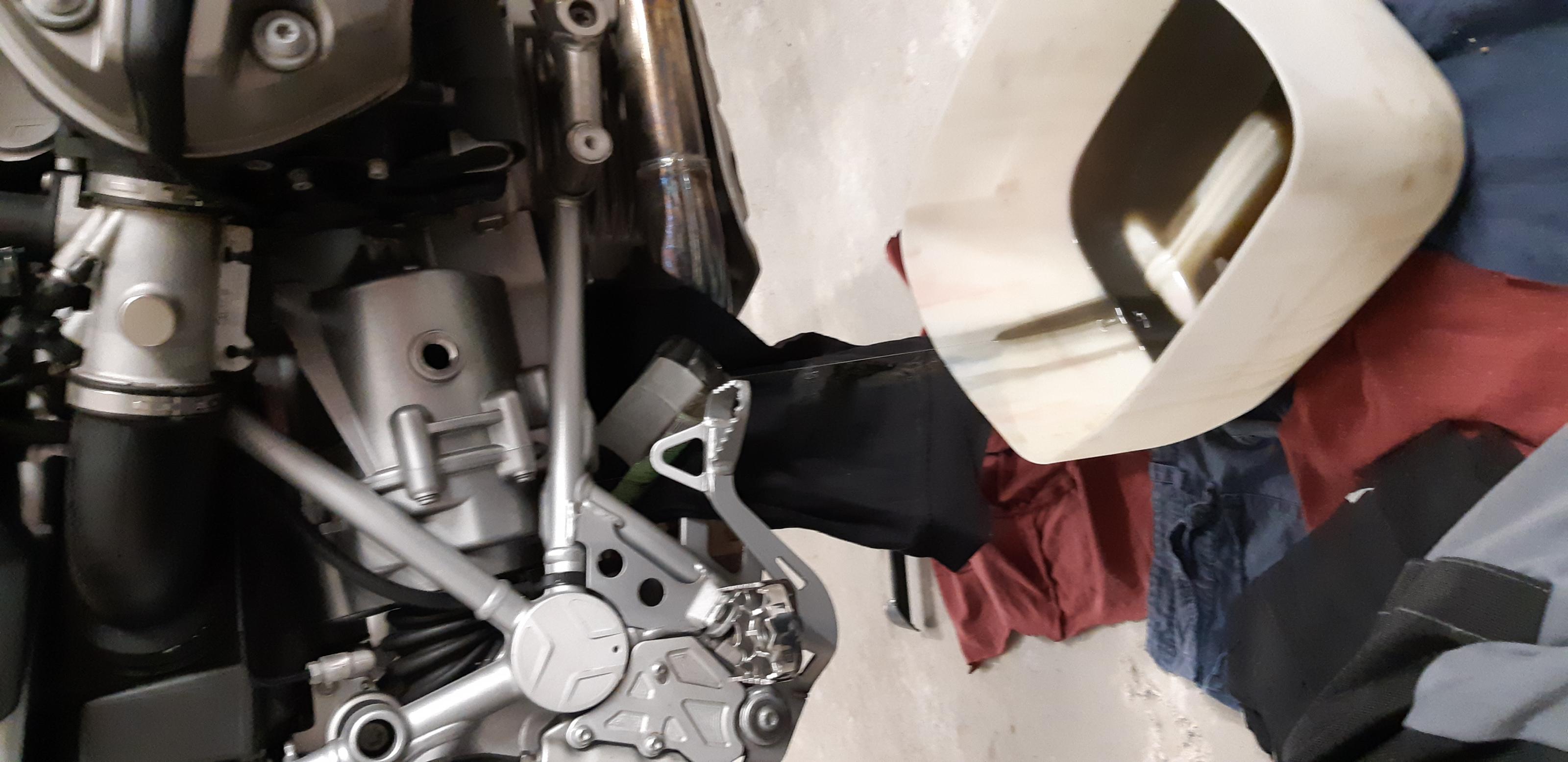

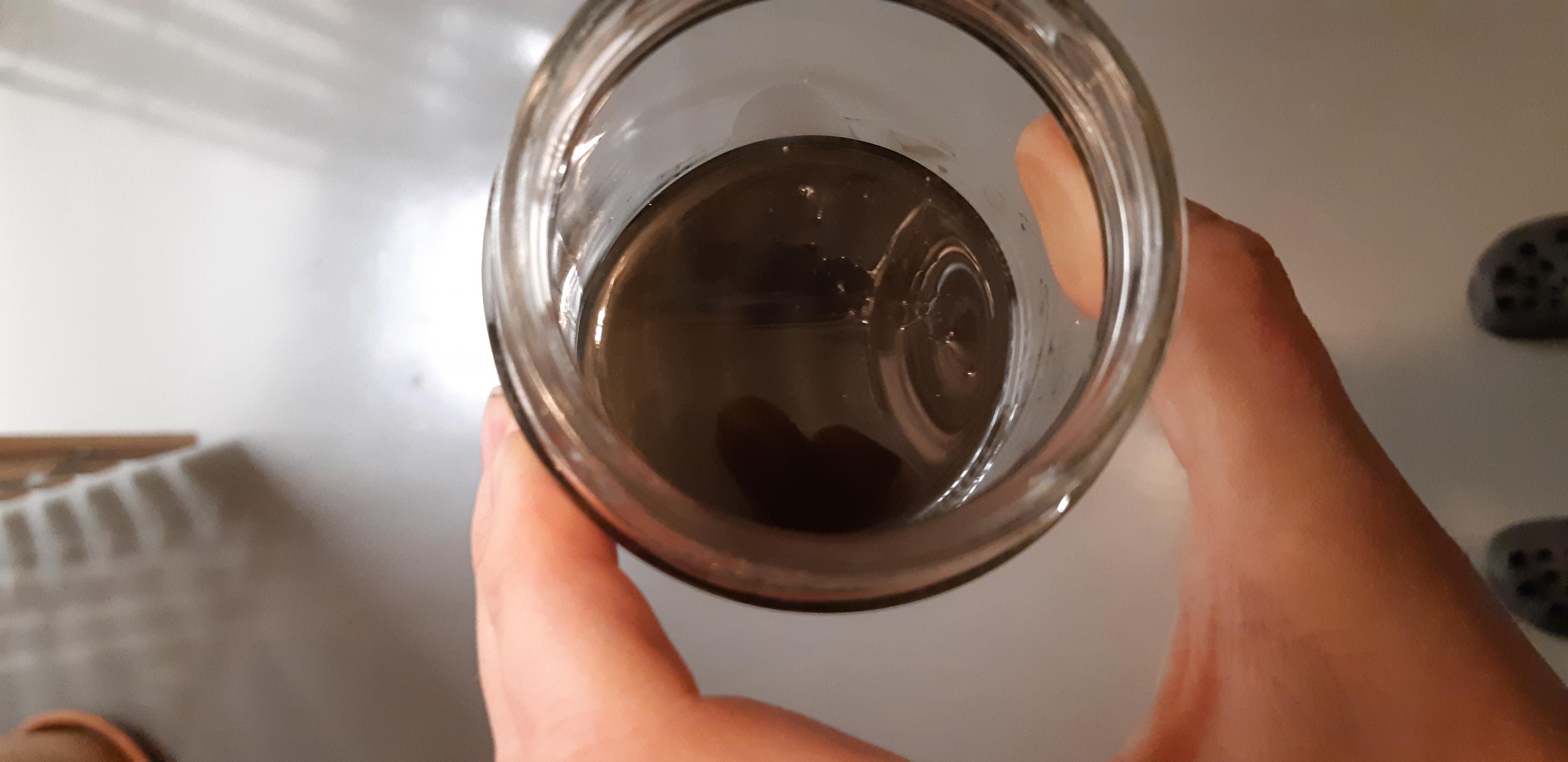

Hallo Freunde, ich habe heute das Getriebeöl an meiner 1200 GS MÜ 2008 gewechselt und da ist mir aufgefallen das das Öl sehr dunkel ist. Angeblich wurde das Öl gewechselt als ich sie kaufte. Ca 2 1/2 jahre und ca 12.000km. Es waren ca 700ml drinnen. Soweit ok. habe ebenfalls wieder 700ml castrol MTX 75w140 eingefüllt. Ist das Normal? Beim Motoröl ist es ja normal das es bald wieder sehr dunkel ist. Werde es in einem jahr wieder wechseln und vergleichen. Möchte nur eine zweite Meinung. Danke im Vorfeld.

Interessant wäre, ob du mal geschaut hast wieviel Abrieb im Öl ist, so wie auf dem Bild zu sehen einen dünnen Strahl entlang einer Auffangschale zum Beispiel, wenn sich da nur wenig oder nichts glänzendes abbildet ist alles gut. Die Farbe hat erstmal keine Erkenntnis, kann sich auch durch vermischen einer vorhergehenden anderen Ölsorte gebildet haben. Zumindest hast du alles richtig gemacht das Öl nach mehr als 2 Jahren zu wechseln, auch den Endantrieb nicht vergessen.

Ja etwas Abrieb ist da. Feiner schwarzer "staub" war vorhanden. Das Castrol MTX ist Gelb. Ich hab natürlich keine Ahnung was vorher drinnen war. Danke für die promte Antwort. Der Endantrieb wird als nächstes gemacht. Verwende dort das Selbe Öl von Castrol wie im Getriebe. Außerdem wird der Kardan noch gefettet mit staburags nbu 30.

Wenn das Getriebe ansonsten unauffällig ist würde ich mir an deiner Stelle keine Sorgen machen.
Zum Auffangen des Öles schneide ich immer eine PET-Flasche schräg ab. Dann geht kein Tropfen verloren und Töff und Boden bleiben sauber.

Alles klar danke :-) habe das mit PET Flasche auch so gelöst. Denke ich werde auch Jährlich alle Öle wechseln und den Kardan fetten. Schönes Wochenende. Danke für die Hilfe. Bin somit wieder beruhigt.

Ich hatte noch nie eine andere Farbe beim Getriebeoelwechsel als original,
sieht immer aus wie dünnflüssiges Honig, auch nach 20000km.
Bei den R11xxGS war das Oel vom HAG nach 10000km immer schwarz,
bei der 1200GS K25 ist das nicht der Fall, ich wechsel das aber alle 10000km,
dann kann ich mich immer über die bescheuert angebrachte Einfüllöffnung ärgern.
Es gibt auch Zusätze (Graphit/Grafit[innen] ) die das Oel schwarz machen,
evtl. war bei dir sowas zugesetzt.

...ich hatte bisher zweimal den Fall (einmal Auto-Motor, einmal Mopedgetriebe), das wegen des Ölwechsels auf eine neues / anderes Öl und regelmäßige Wechsel sich alte Ablagerungen gelöst haben und das Öl dann zweimal recht dunkel rauskam und bei den folgenden Wechseln normal war.

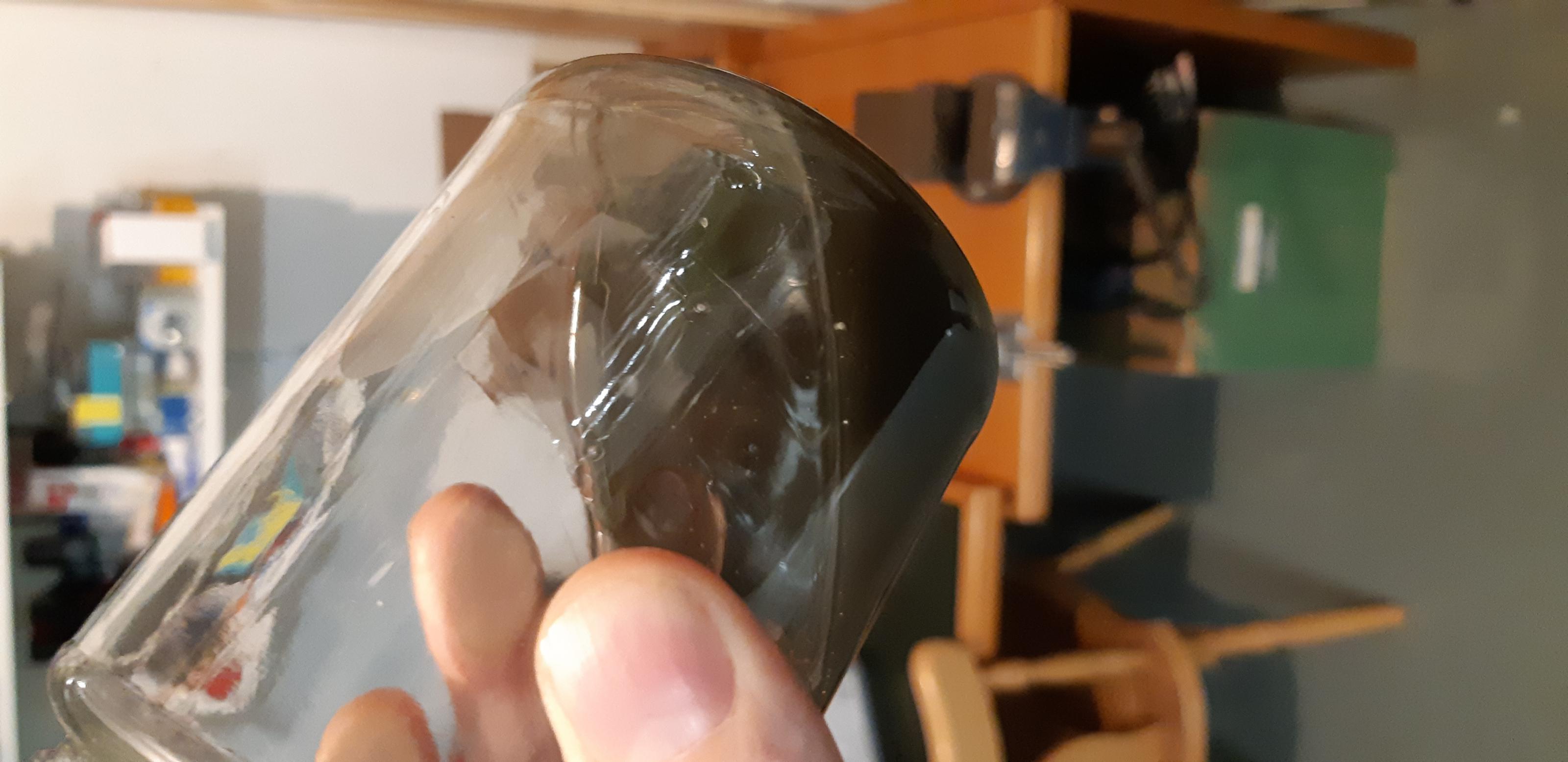

Oben ist es schon ziemlich gelb nur unten am boden ist viel Abrieb

Ja wie gesagt oben sieht es schon Geld aus. Am boden sind aber viele schwarze ablagerungen. Kann noch ein paar Fotos machen und hochladen
