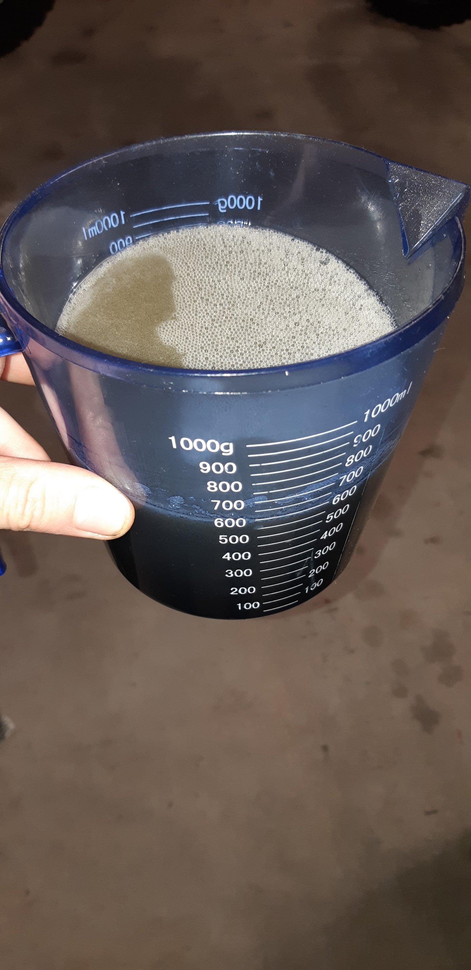

Hallo Freunde, ich habe heute das Getriebeöl an meiner 1200 GS MÜ 2008 gewechselt und da ist mir aufgefallen das das Öl sehr dunkel ist.

Solange das Öl nicht glitzert ist doch alles okay. Späne an der Schraube?
Das Öl über Nacht rauslaufen lassen. Ist eh alles unten, weil,beim abstellen war es ja warm.

Ne keine späne an der Schraube und glitzert auch nicht.
Hab es ca 20 min auslaufen lassen und dann neu befüllt. Denk auch das da alles passt. Schönen abend.

Wenn jemand MoS2, Graphit, o.Ä. reinkippt, dann ist die Brühe bereits beim reinkippen dunkel.
Motoröl kommt bei mir -naja- relativ hell raus, Getriebeöl etwas "nachgedunkelt", HAG-Öl relativ dunkel.
Im Getriebe laufen die Zahnräder mit linienförmigem Kontakt zueinander, also einer "grossen Fläche". Daraus folgt eine "geringe" Druckbelastung.
Im HAG ist der Kontakt punktförmig, der Anpressdruck folglich höher. Es entsteht schwarze magnetische Schmiere. Wenn Späne dabei sind ist Alarm! Da löst sich etwas auf.

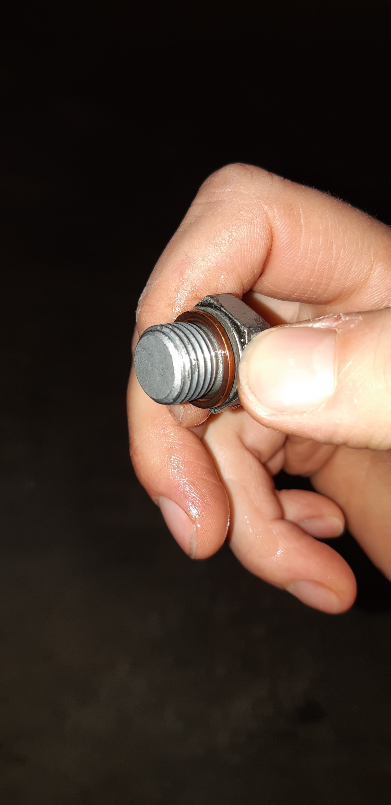

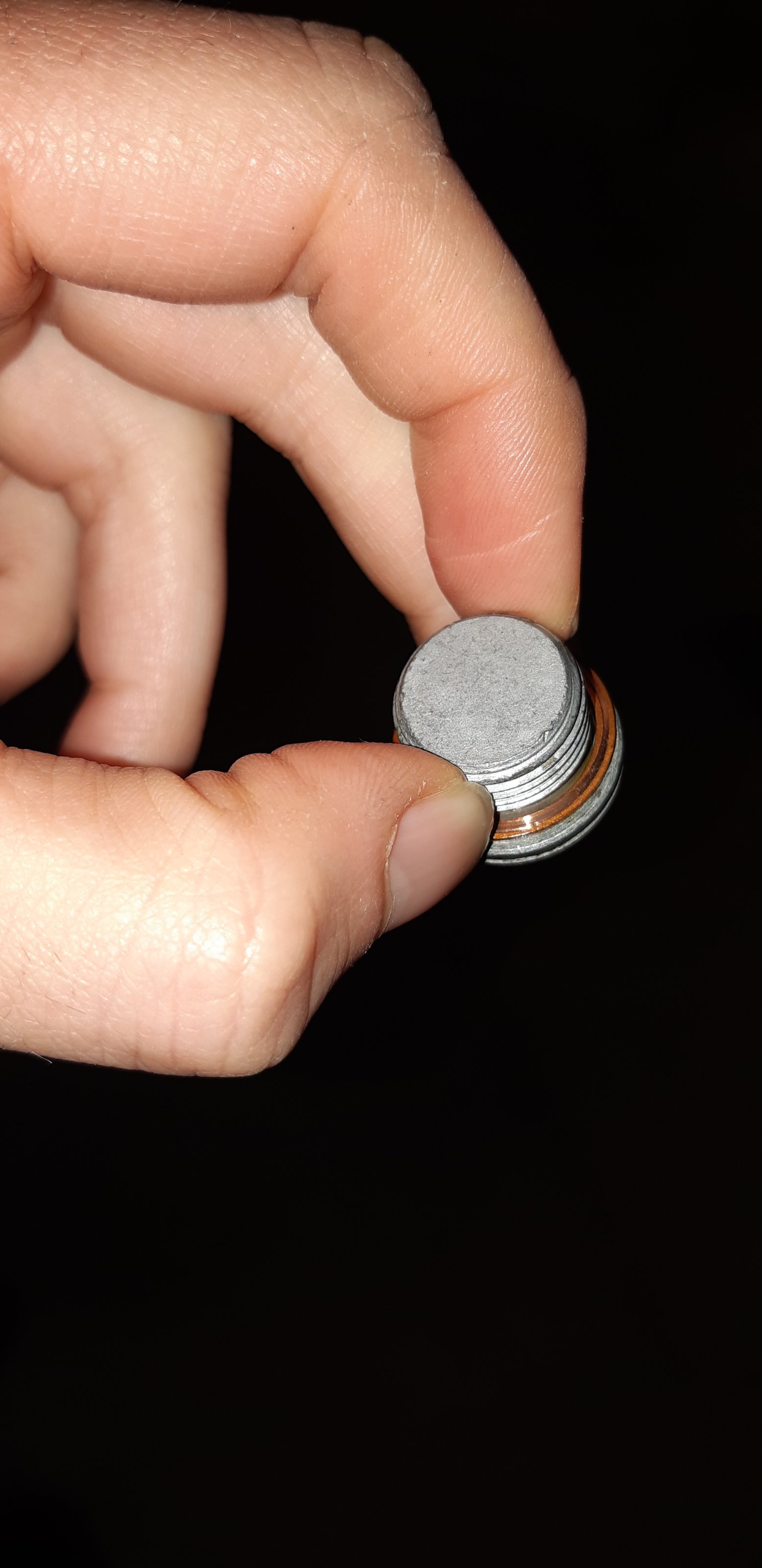

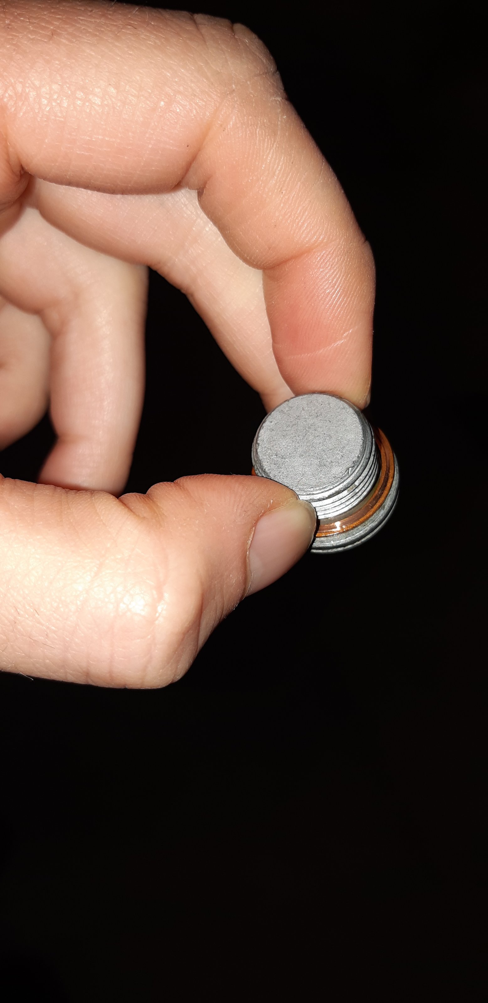

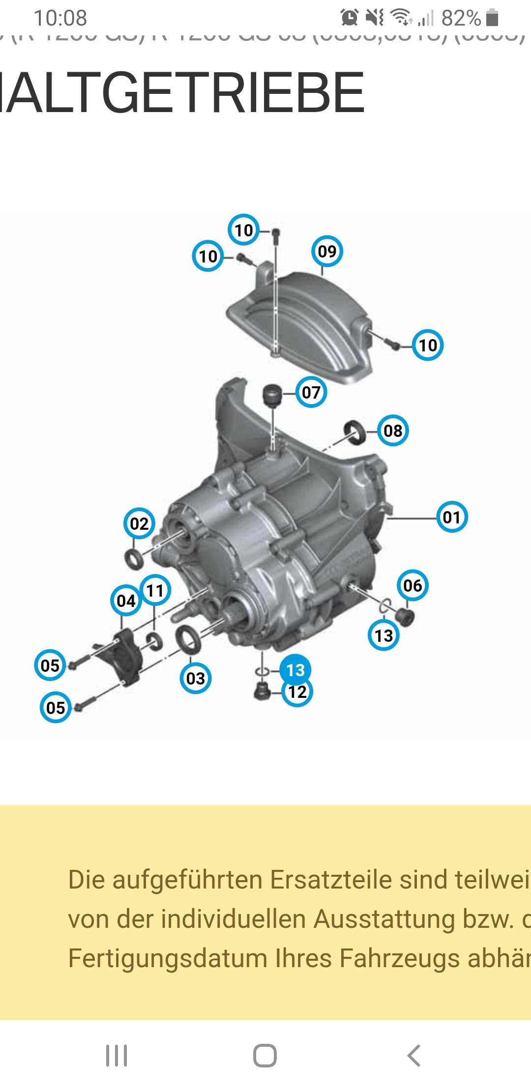

so 6.000km später habe ich erneut das Getriebeöl gewechselt. Wieder ist es sehr dunkel. Was mir aufgefallen ist das weder die Ablassschraube noch die Schraube zum befüllen Magnetisch sind. Ich habe mal bei Leebmann nachgeschaut da sind BEIDE Schrauben Magnetisch. Ich bin etwas verwirrt hat die mein vorbesitzer ausgetauscht oder wurde das im Nachhinein geändert??? Egal mein plan ich bestelle beide Schrauben neu befülle das Getriebe lass den Motor/Getriebe warmlaufen lass alles ab und befülle es erneut. Hatte jemand das gleiche Problem?

Daß dir das abgelassene Öl immer noch etwas dunkel vorkommt, könnte daran liegen, daß -wie oben schon vermutet- sich immer noch Reste von dem Graphit-Zusatz im Getriebe befunden haben, die es jetzt eben mit heraus gespült hat.

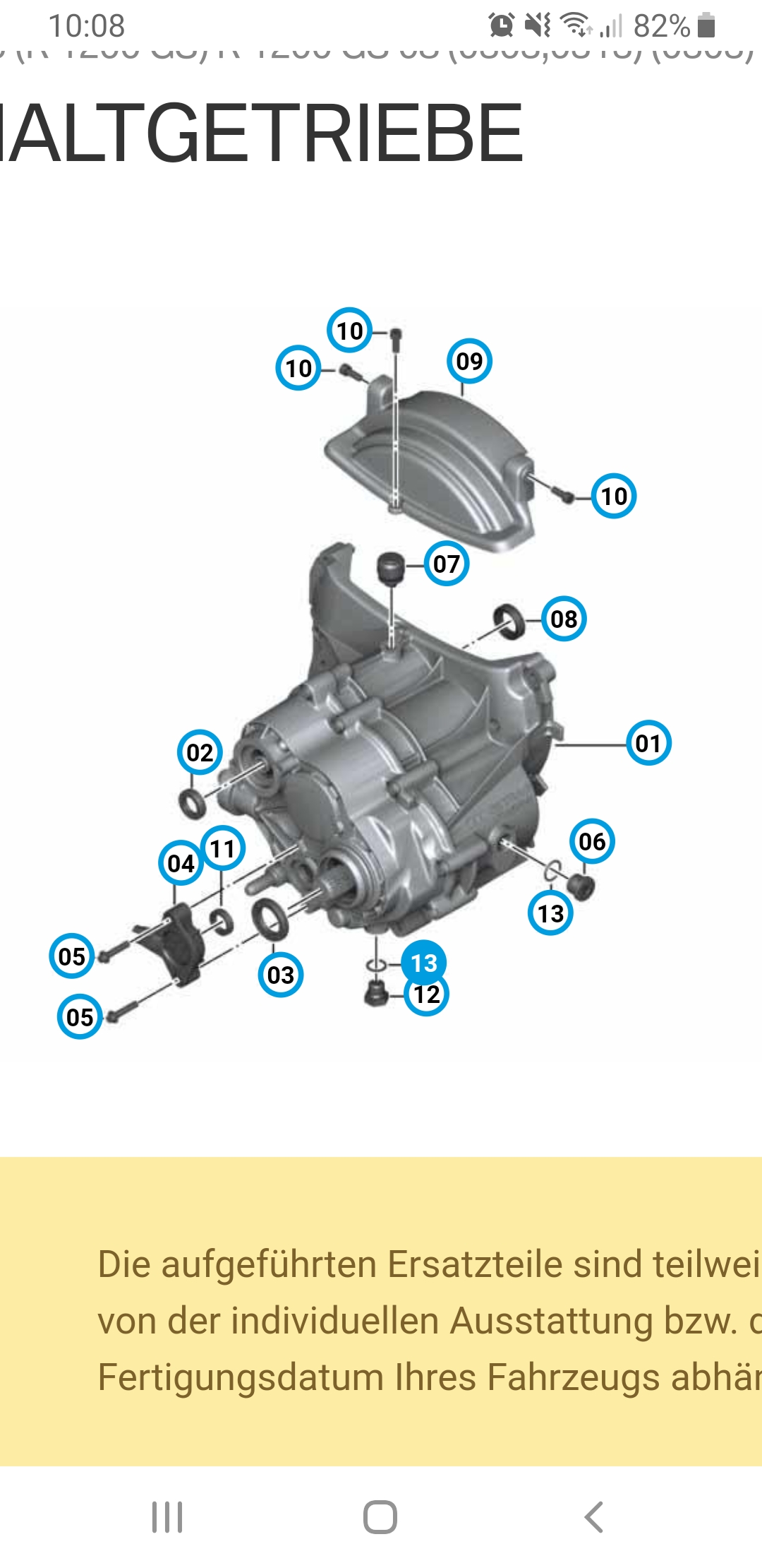

Bei mir sind die nicht magnetisch.
Magnetisch ist nur die Schraube an der Unterseite, unterhalb der Ablasschraube.
Wenn man die rausnimmt, sieht man auch ob Metallspäne im Getriebe sind.

Gerade gesehen das Du eine 1200er hast.
Bei meiner 1150er ist es die Nummer 12 unten, die ist Magnetisch

Wie, was, warum es vorher so war - dieses Kopfzerbrechen lohnt an anderer Stelle mehr.
Einfach eine magnetische verbauen, wenn du dich damit besser fühlst.

Wie andere vor mir vermute auch ich das der Vorbesitzer einen Zusatz beigegeben hat. Etwaige Abriebspaene wuerden mir zunaechst groessere Sorgen bereiten als die Farbe des abgelassenen Oils.
Solang das Getriebe tadellos funktioniert, kein Abrieb/Spaene im Oil zu sehen sind wuerde ich mir vorerst keine weiteren Gedanken darueber machen. Magnetische Ablasschraube einsetzen um beim naechsten Wechsel schnell ein visuelle Kontrolle zu haben und allzeit gute Fahrt.
Diese "Spülung" würde ich mir schenken, wenn das Getriebe tadellos funktioniert. Evtl. den nächsten Ölwechsel etwas vorziehen. Probiere mal ein Öl mit rötlicher Färbung, vielleicht ist das beim Ablassen optisch auffälliger.
