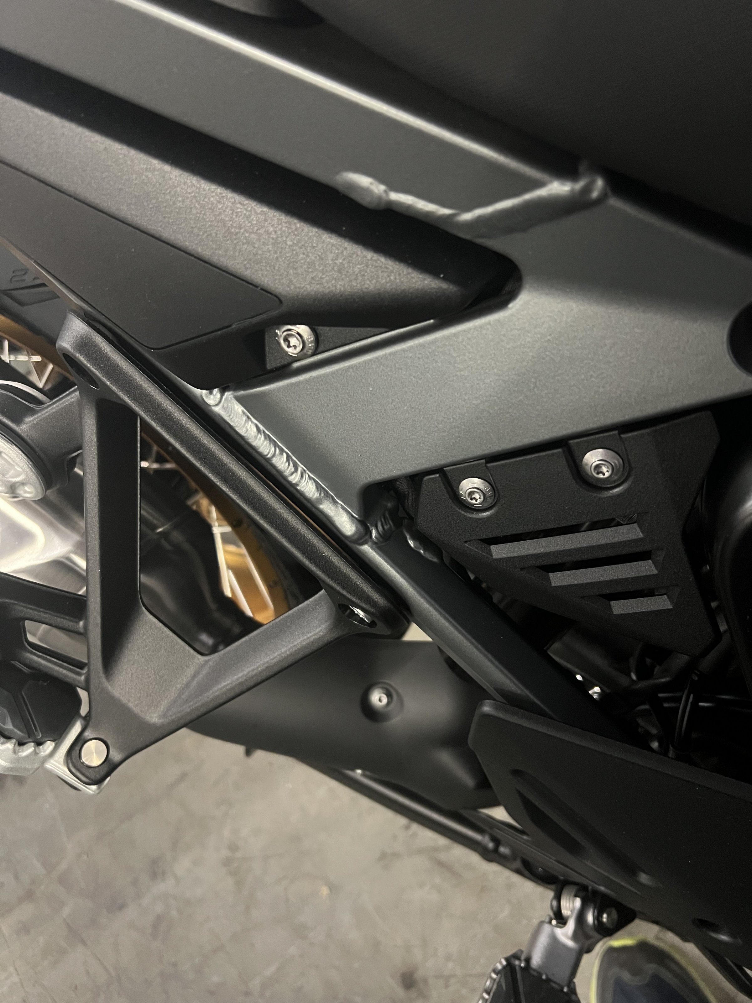

Ich hab eben mal eine Schweissnaht der GSA bei meinem :D forografiert uns muss sagen: Sie ist nicht schön, aber man muss es auch nicht schlimmer machen, als es ist. Das tät ich gerade noch so noch kaufen.

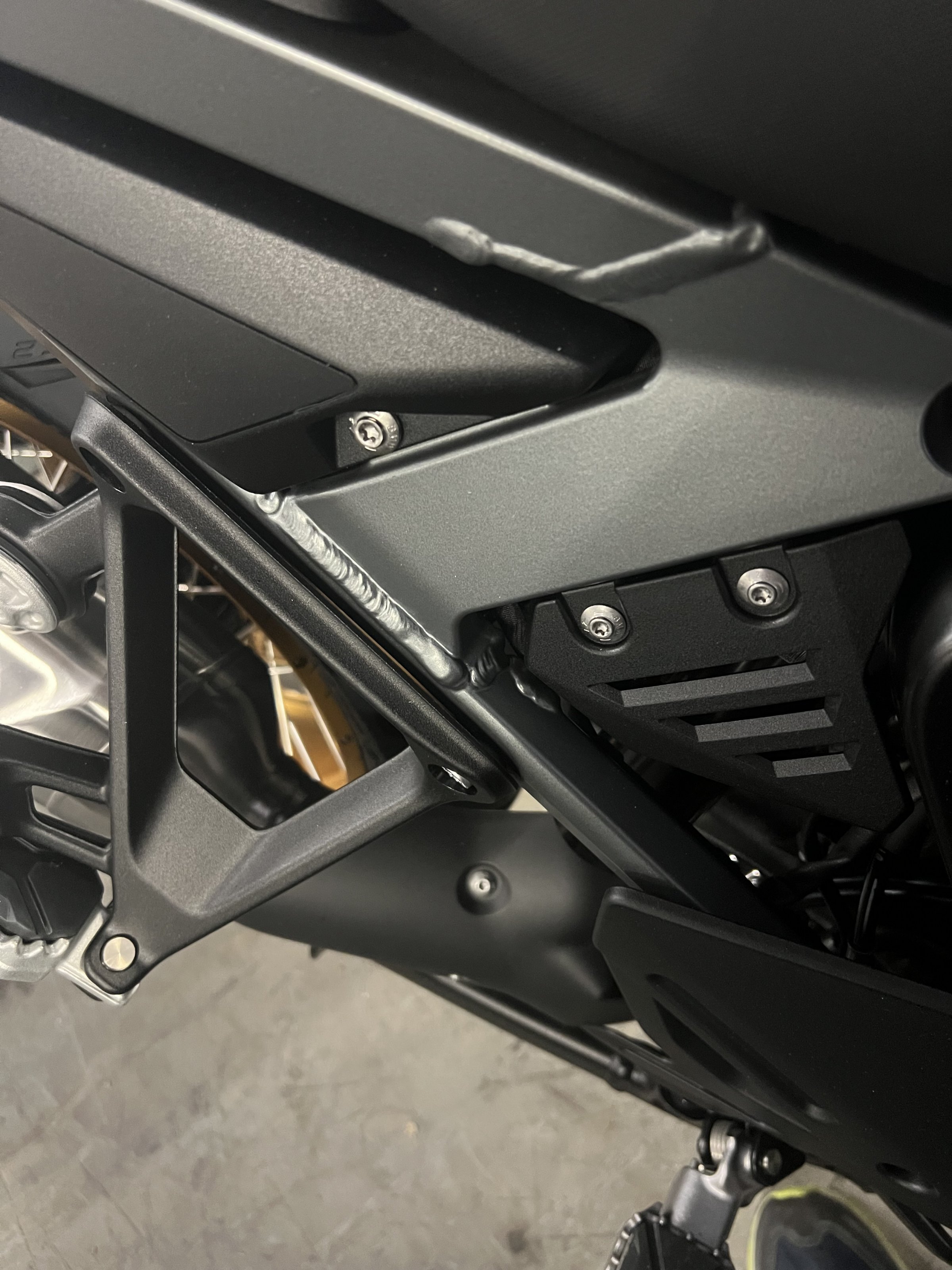

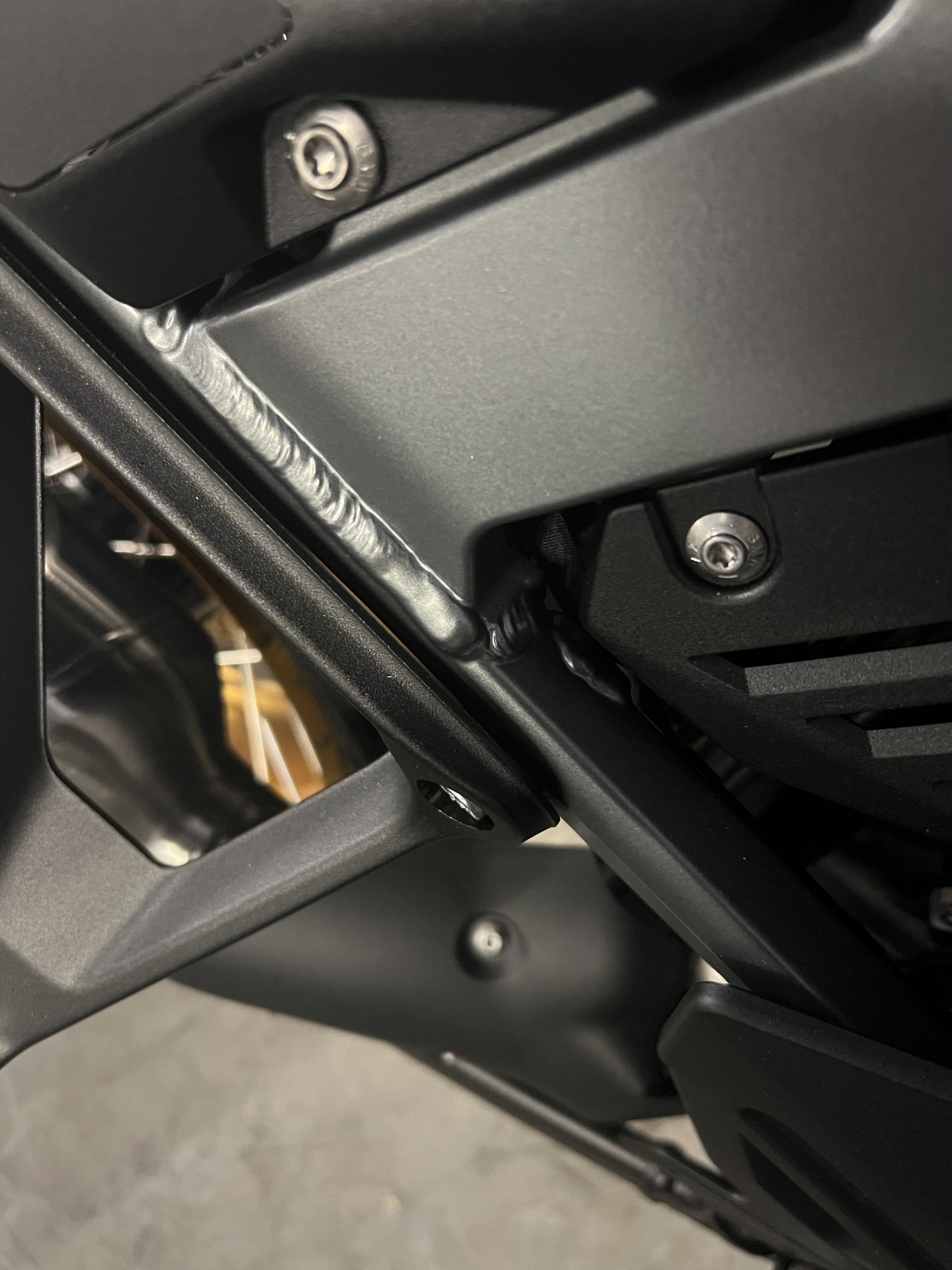

Konnte heute mal meine Maschine erneut besuchen
Habe ein neues Foto gemacht.
Sieht doch nicht so schlecht aus die Naht.
Das erste Foto was ich reingestellt hatte war keine Nahaufnahme.
Somit hat sich die frage die ich euch gestellt hatte erledigt.
Danke an alle die hier mitgemacht haben.

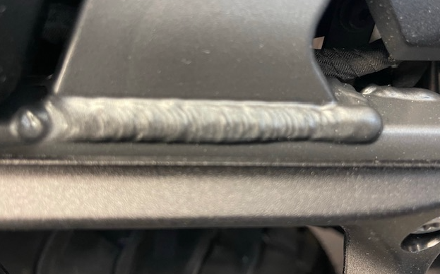

Wahrscheinlich sollte sie von der oberen silbrigen Naht ablenken, die sieht beim Zoomen auch etwas nasig aus.
Das Foto ist grottenschlecht und sollte für eine verlässliche Qualitätseinschätzung nicht verwendet werden. Also bis #67 war alles Spekulatius hier.
Trotzdem sehen manche Kollegen, dass der Putzlappen daran hängen blieben wird. Was ja noch eine harmlose, spassige Einschätzung wäre.

Erstmal danke für die bessseren Bilder.. Für mich erhalten die gezeigten Schweissnähte keinen Schönheitspreis, wären für mich aber okay, mehr nicht.

Zur Sache die Naht hat f ü r m i c h 2 Unschönheiten.
da rechts begonnen wird, hätte der Schweißroboter vermutlich entweder schneller weiterziehen oder mit höherem Strom mehr Einbrand machen müssen, dann wäre es da flacher beim Beginn der Naht . Zunächst ist das Grund Material dort beim Beginn kälter als 2 cm später.. Zum Ende dann noch heißer, dann ist der Einbrand tiefer flacher..
Dann das gleiche umgekehrt links, Strom etwas zurückregeln oder mehr Drahtvorschub damit mehr Nahtüberwülbung bleibt bevor ganz zurückgeregelt wird..
nur mal so als nicht Schweißroboterbesitzer. ( Leien Besserwisser)
Ein Freund hat einen der könnte bei Lorch mal das Bild analysieren lassen und ich bin fast sicher dass da ähnliche Vorschläge rauskommen.
Ansonsten vergiss das alles, und freu dich an der Maschine..
