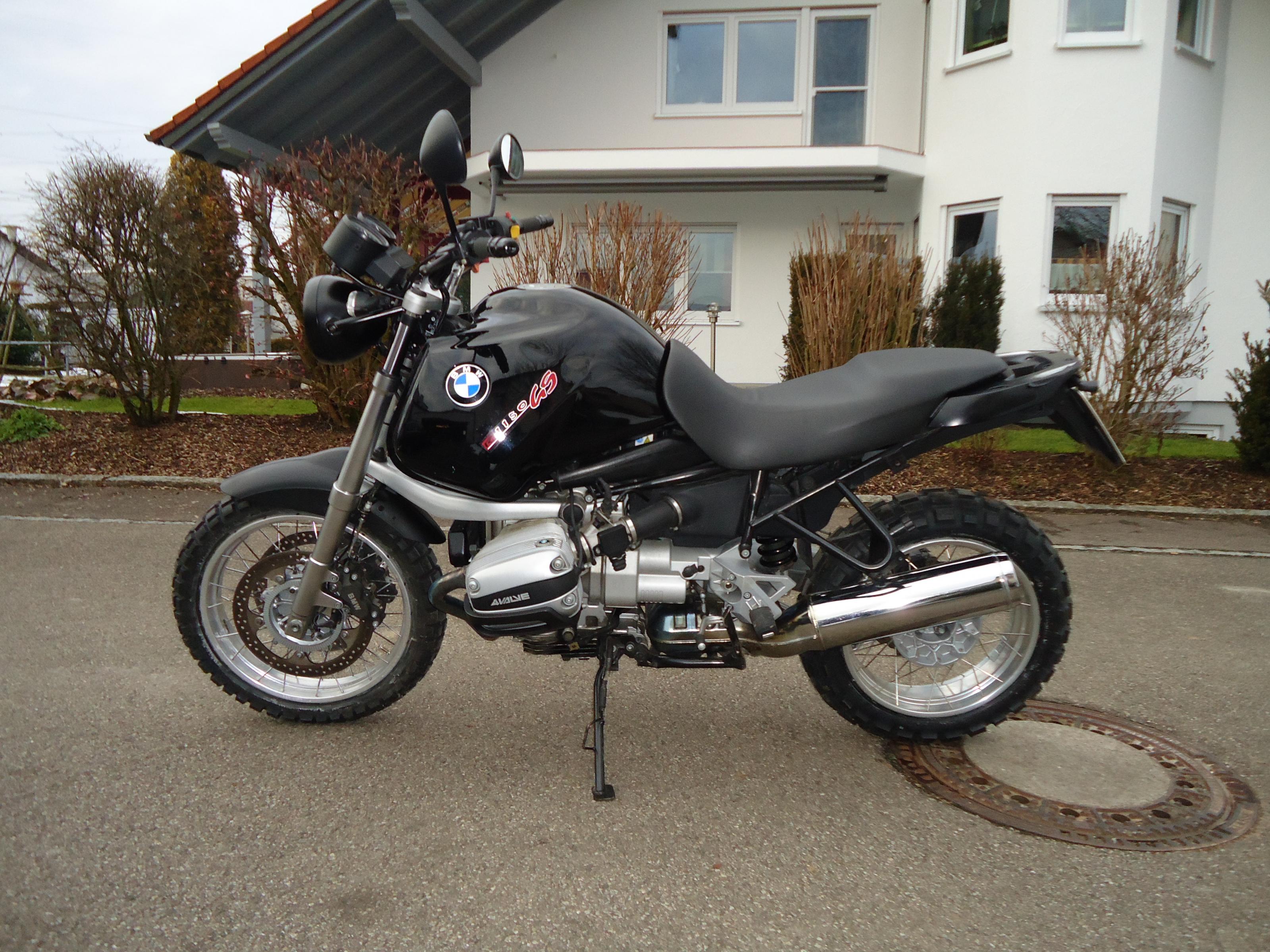

b) Kann man auf eine R 1100R mit Orginaltank die Sitzbank & Soziusbank der 1100GS verwenden? (Anbauteile tauschen dürfte obligatorisch sein?!)
Bisher nur Gedankenspiele - evtl. hat das jemand schon mal versucht?!
Andreas
Sieht dann so aus, erfordert noch etwas Restarbeit, aber mir gefällts ! ;))
Die vorderen Aufnahmeblöcke der GS müssen dazu ca. 15 mm höher und ca. 25 mm nach hinten gesetzt werden.
Habe mir dazu 2 Adapterschienen gebaut.

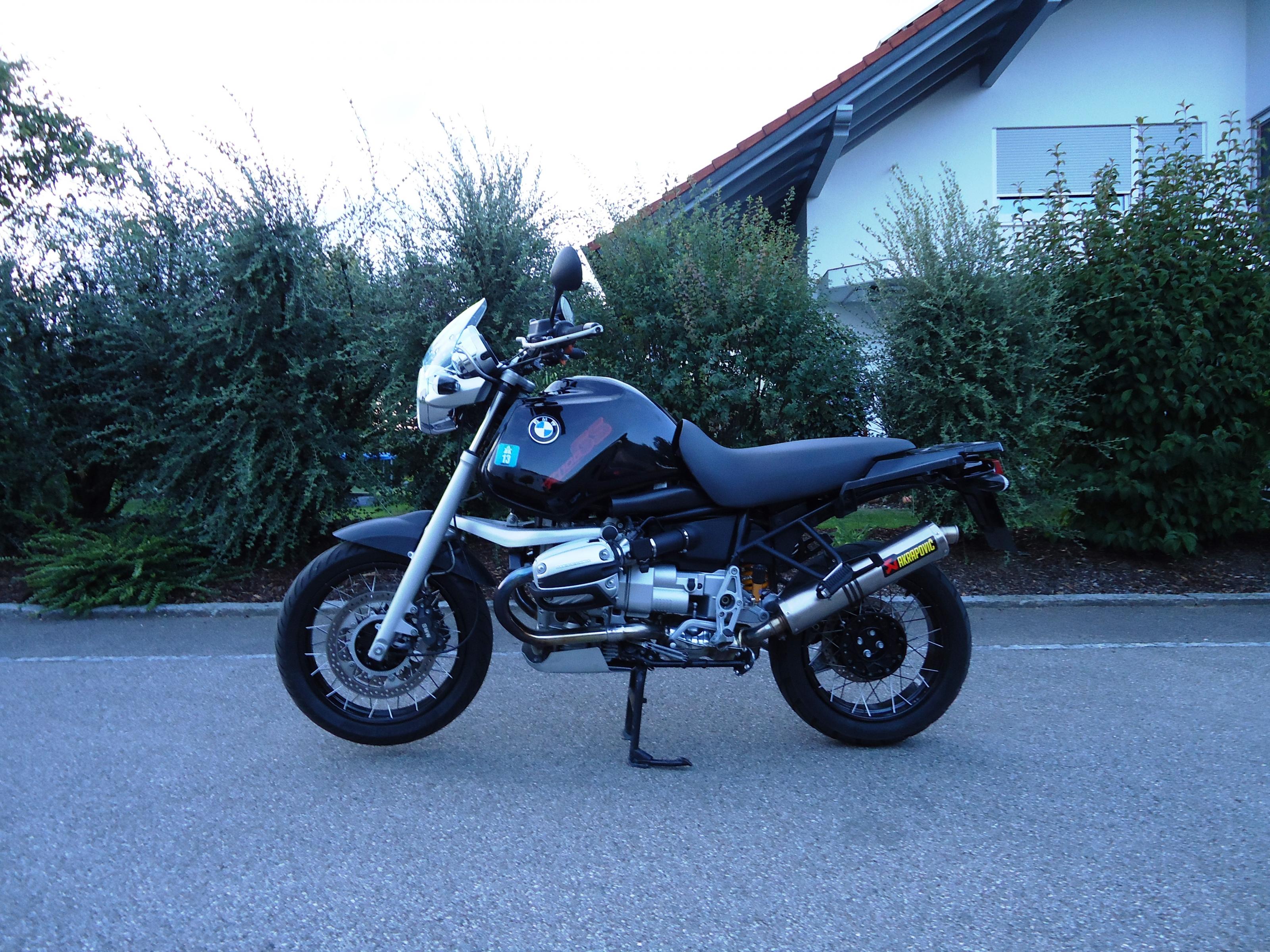

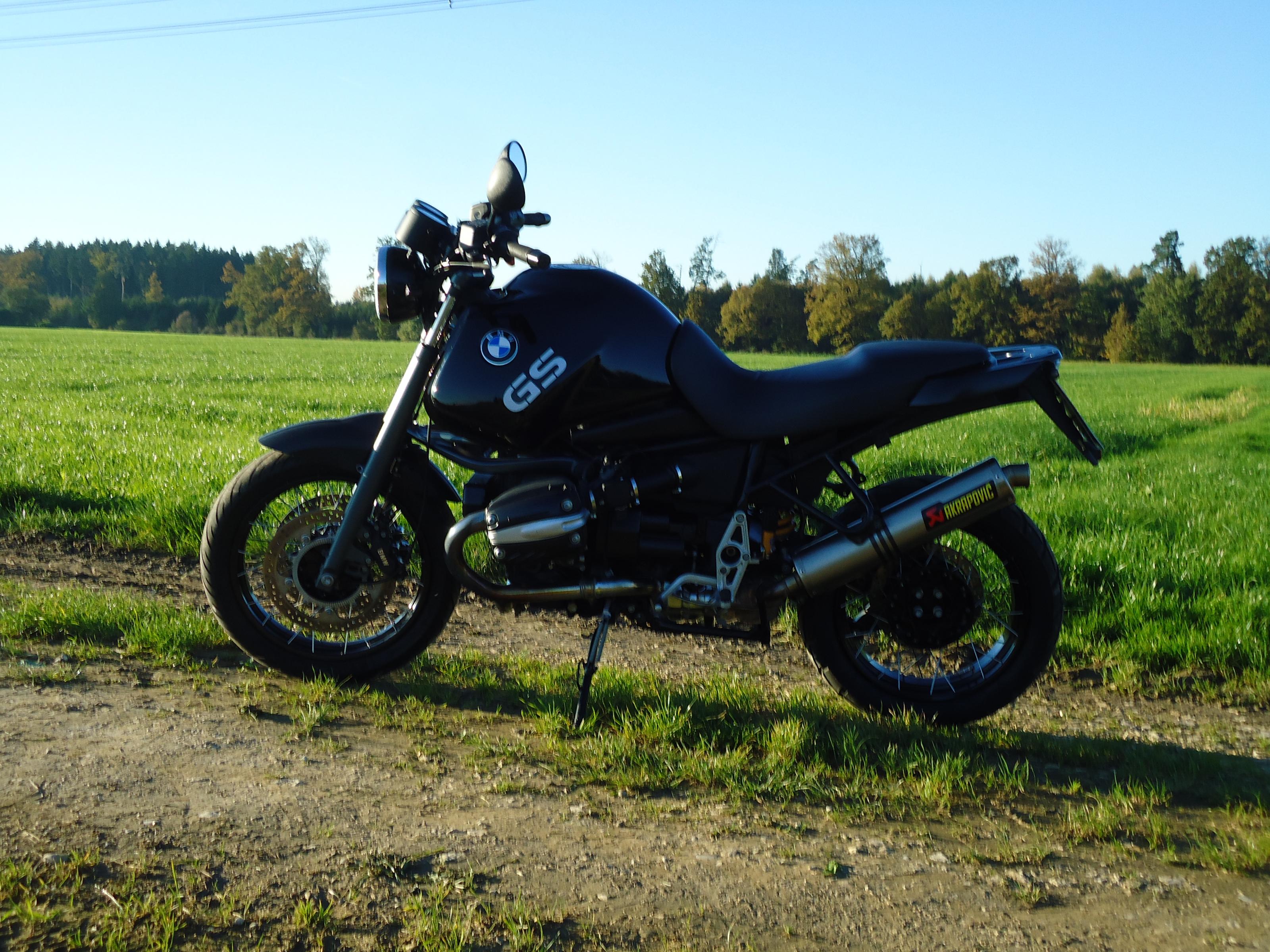

mit GS Tank ist das ganze viel einfacher....
an der ersten ist vorne ein kuzer RS Stoßdämpfer verbaut, hinten GS mit 365 Strebe, 18" VR, Rahmen R1100R
Die zweite hat GS Dämpfer mit 365 Strebe 18" VR, Rahmen R1150GS.
