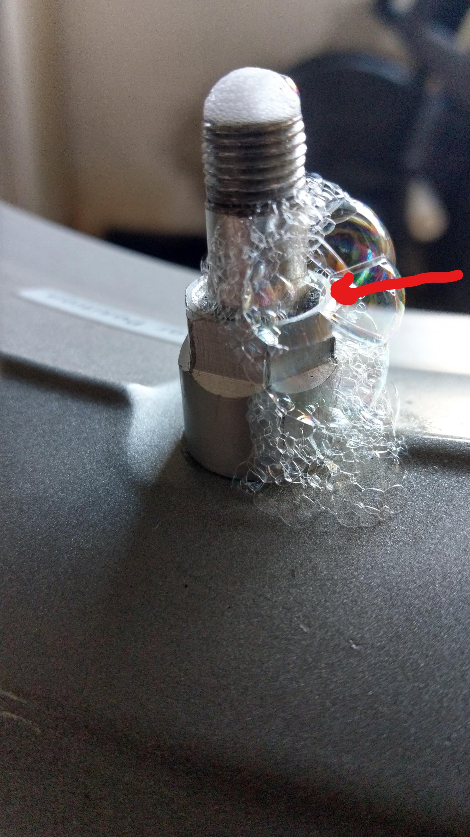

Ich habe seit Jahren ebenfalls einen Druckverlust am Vorder und Hinterrad. Bisher war es so, dass ich in 14 Tagen einen
Druckverlust von ca. 0,5 bar am Hinterrad und ca. 0,3 bar am Vorderrad hatte. Ich bin jetzt eine kleine Runde gefahren und neben
der Frostwarnung hat das rote Dreieck (RDC) geleuchtet. In der Anzeige konnte ich einen Druck von 1,2 bar am Hinterrad ablesen.
Bei der letzten Prüfung Anfang Dezember hatte ich hinten noch 2,8 bar drin.
Ich habe heute den Reifendruck auf 4 bar erhöht und mal ein Leck Spray erst oben am Ventileinsatz und dann ums ganze Ventil gesprüht.
Das Ergebnis seht ihr auf dem Bild
Kann mir jemand sagen, wie ich das Leck dicht bekomme ?
Möchte natürlich kein komplett neues Ventil kaufen wenn es nicht unbedingt sein muss.
(Bin Schwabe :rolleyes:)

wenn es hier um Beratung zur Überlebenshilfe sage ich noch:
"aber vor dem Tausch des Ventils erst noch den Schaum abwischen"

moin
dann muss der Schwabe da mit Leben
Reparatursatz RDC Ventil hat für die ADV 2009 ca 20 Euronen gekostet
oder
warten bis sich der Reifensensor für RDC verabschiedet das kommt nach zirka 8 Jahren dann ist die Batterie hin
