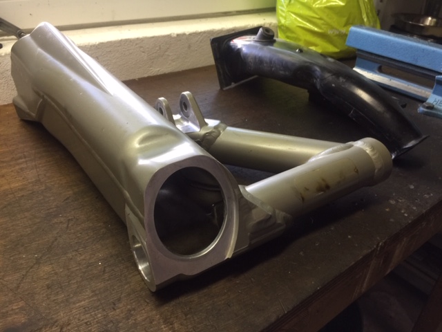

Hallo!
Die Alu Schwinge meiner RHP2, Bj 95 hat einen 3mm langen Haariß am Bund des Kardanwellen-Eingangs.
Die Schwinge ist als Ersatzteil nicht lieferbar.
Wer kann so etwas qualifiziert schweißen?
Freue mich über konkrete Kontakte.
Viele Grüße, Alex

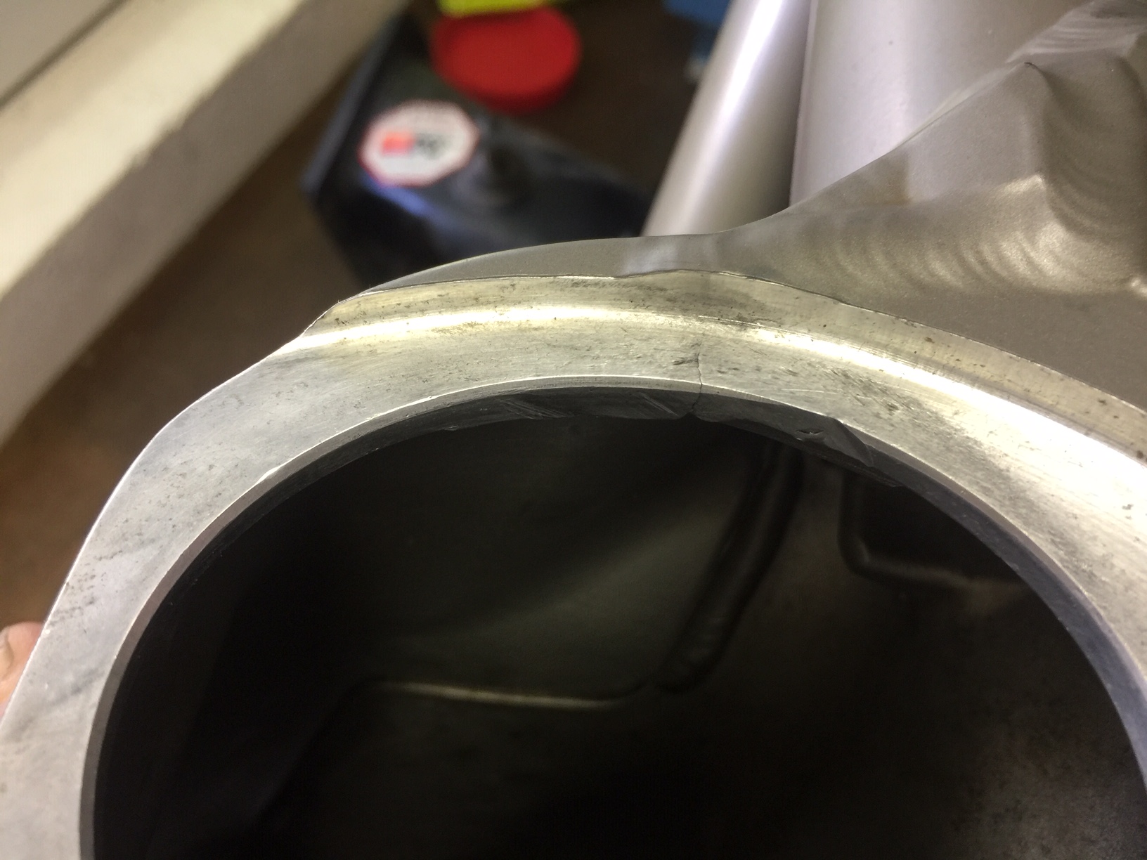

Hallo Alex,
hast du mal ein Foto von dem Riß?
Viele Grüße
Helmut

alex36
25.05.2011
24
Gerolsbach
HP2 Enduro
IMG_0187.JPGDanke, auf solch eine Tip hatte ich gehofft. Noch jemand eine Idee näher an München?
