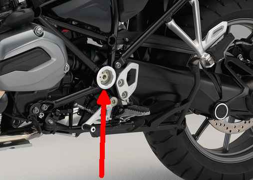

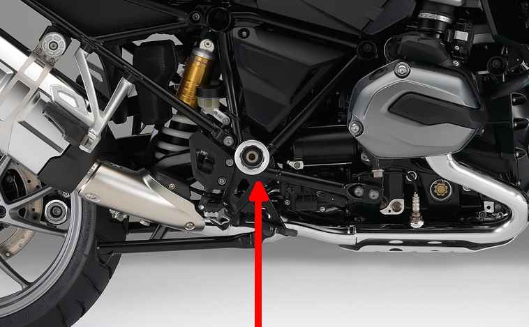

Hallo zusammen,
ich möchte die Unterlegscheibe des Schwingenlagers schwarz lackieren, zögere aber mit dem Ausbau.
Hat das schon mal jemand gemacht? (kompliziert oder einfach)
Was ist zu beachten?
Mit welchem Drahmoment zieht man die Schraube(n) wieder an? (30er Mutter rechts, 10er HX links)
Im Voraus vielen Dank für hilfreiche Hinweise!
PS: Eine Schwingenlagerabdeckung möchte ich nicht montieren ;-)

Nimm dir einen schwarzen Edding und male das Teil an. Ist einfacher und sieht auch nicht anders aus :cool:

wenn Du nicht genau weißt was Du tust, dann lass von dieser Mutter die Finger.
Damit wird die Vorspannung der Schwingenlagerung eingestellt. Die dienen nicht nur der Befestigung der Aluscheiben.
Wenn Du da Fehler machst wird das später sehr teuer.
