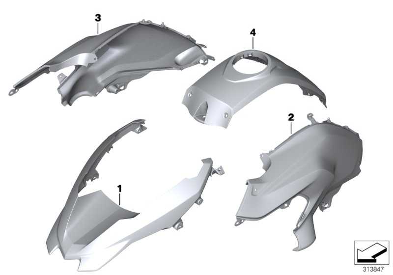

Zumal man die Farbe einfach ändern kann indem man zwei Plastikteile austauscht. Es gab hier immer mal wieder Leute, die Teile getauscht haben. Ich werde mir vermutlich auch irgendwann noch einen roten Satz zulegen, einfach, um ab und an ein wenig Abwechslung in der Farbe zu haben und weil rot auf Photos netter aussieht ... :cool:
Das finde ich klasse. Was würden die Teile in etwa kosten? Kann man die selbst problemlos wechseln?

Ich habe keine Ahnung, was die Teile in D kosten, jeder Händler sollte weiterhelfen können. Sollte problemlos möglich sein, ist schließlich nur das Plastik "drumherum". Ob es das wert ist, muss jeder selbst entscheiden.
Wenn Du hier im Forum mal ein wenig suchst, es gab mal einen Tausch-Thread, der auf ein paar Details eingegangen ist.
Nemiz
Nemiz
30.03.2014
173
R 1200 GS LC, FXCWC Rocker C
Bei Leebmann werden die beiden bereits lackierten Teile (Nr. 1 und Nr. 4) für 212,63€ und 149,08€ (zusammen also 361,71€) geführt:
Das sind die regulären Listenpreise. Die Montage erscheint einfach - eigentlich nur eine Handvoll Schrauben und gut ist...
