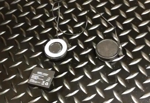

Welchen Durchmesser hat die Aufnahme für die Kopfhörer?
Beim verbaubaren Exo-com System liegen solche Aufkleber bei:
Ich möchte aber mein Sena da verbauen

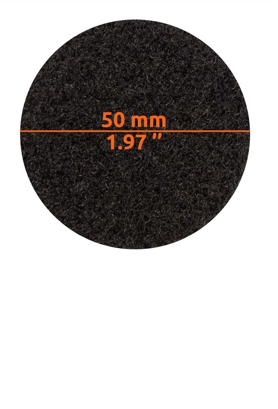

So ... hab jetzt über mehrere Umwege was rausgefunden.
Das Exe-Com System hat 40mm außen mit 25mm innen.
Für das Sena braucht man, bedingt durch die zwei unterschiedlichen Ebenen im Helm/Kopfhörerschacht Klettpads in 50mm - minimum ist 45mm

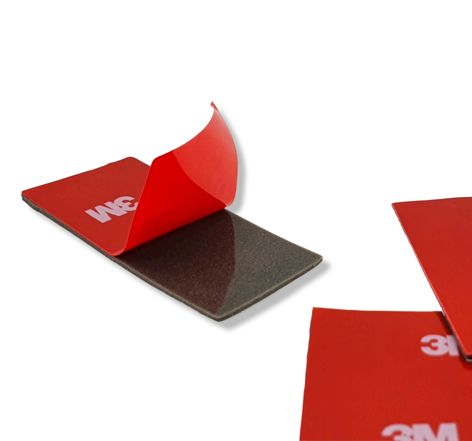

... und außen die 3M Klebepads EXTRA FEIN (ca. 0,76mm)

Also beim Exo-930 und beim ADX-2 haben wir exakt 50 mm und eine zusätzliche Vertiefung mittig von 25 mm.
Beide Helmschalen identisch - beide mit Exo-Com nachrüstbar
