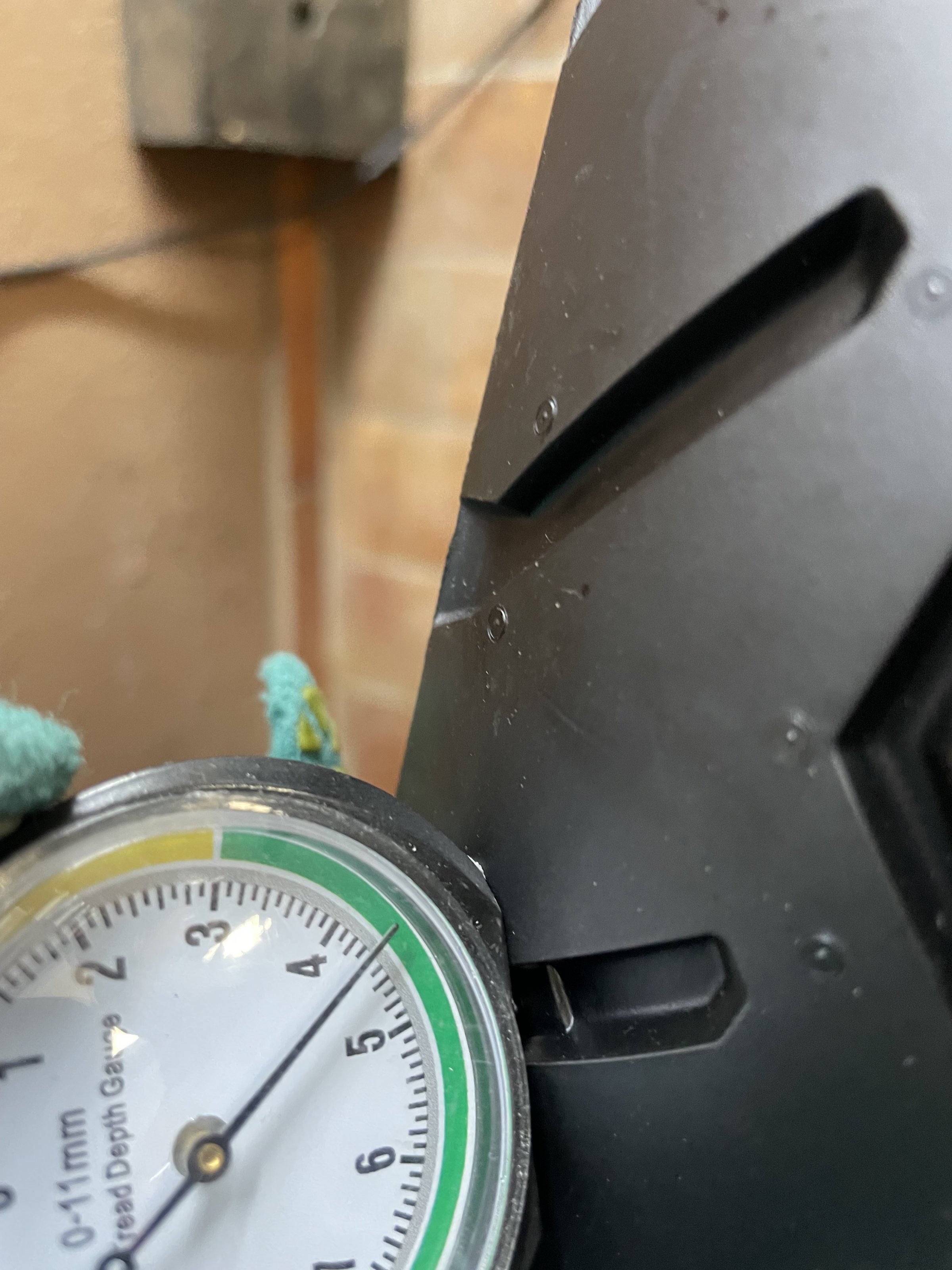

Mein PST 3 ist wieder auf der 1300er bei 5.700 km vorne auf der Flanke bei 1,6 mm
Der vom Kumpel auf der Multi V4S ist noch bei 2,8 mm. Sind gemeinsam 4.500 km im Formationsflug in Spanien und Frankreich gefahren. Auffällig ist, auf der 1300er hat es die Bremse gebraucht, wo die Multi das mit der Motorbremse regelt. Ist auch meine Erfahrung beim Wechsel zwischen meinen beiden.
Hinten ist mein PST3 auf der 1300er besser im Futter wie seiner auf der Multi.

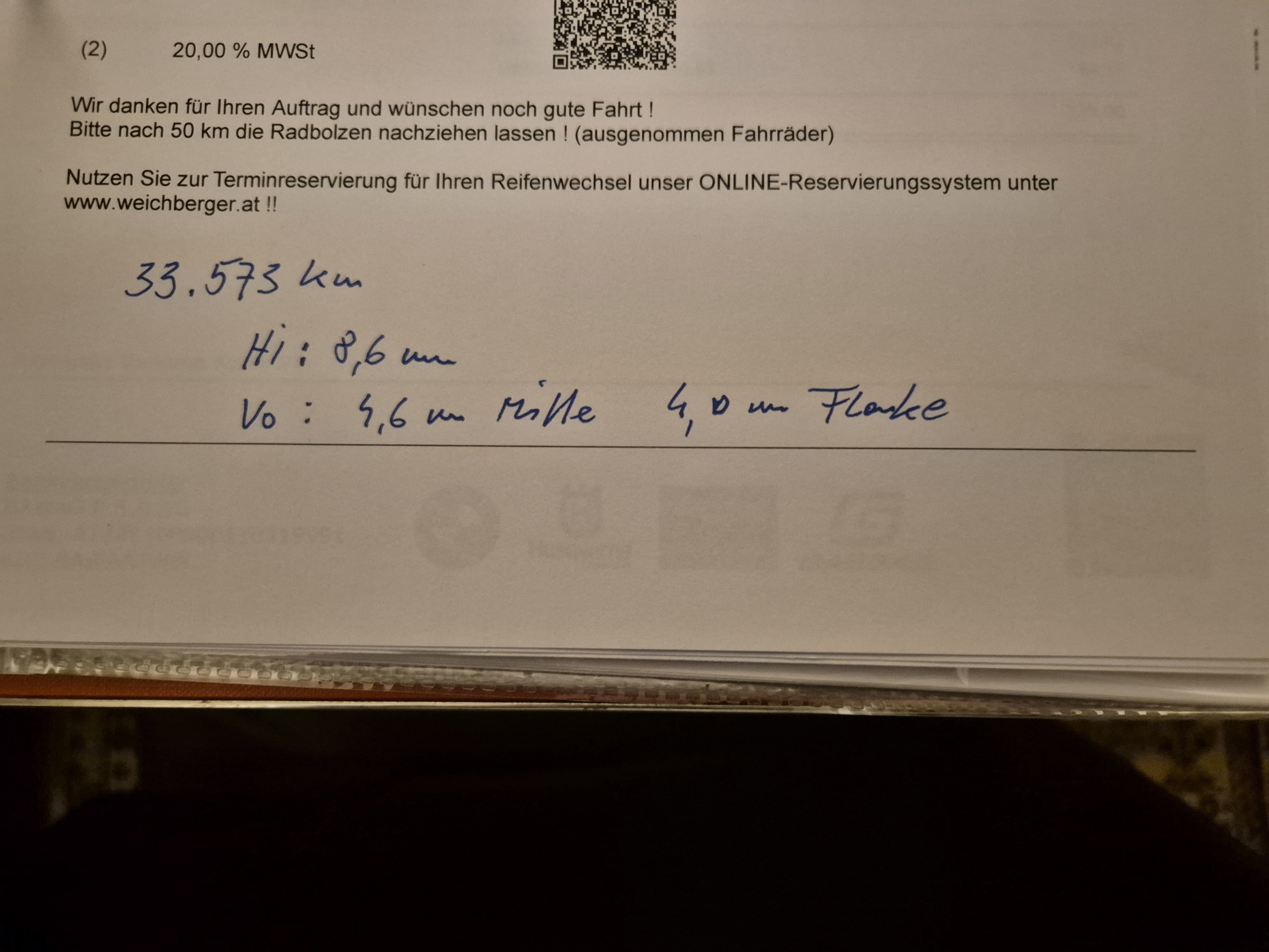

Das Problem vom PST3 ist, er hat vorne Mitte 4,6 mm, auf den Flanken aber nur 4 mm.
Mein Kumpel soll beim nächste Satz in W mal nachmessen ob da die Profiltiefe gleich ist.

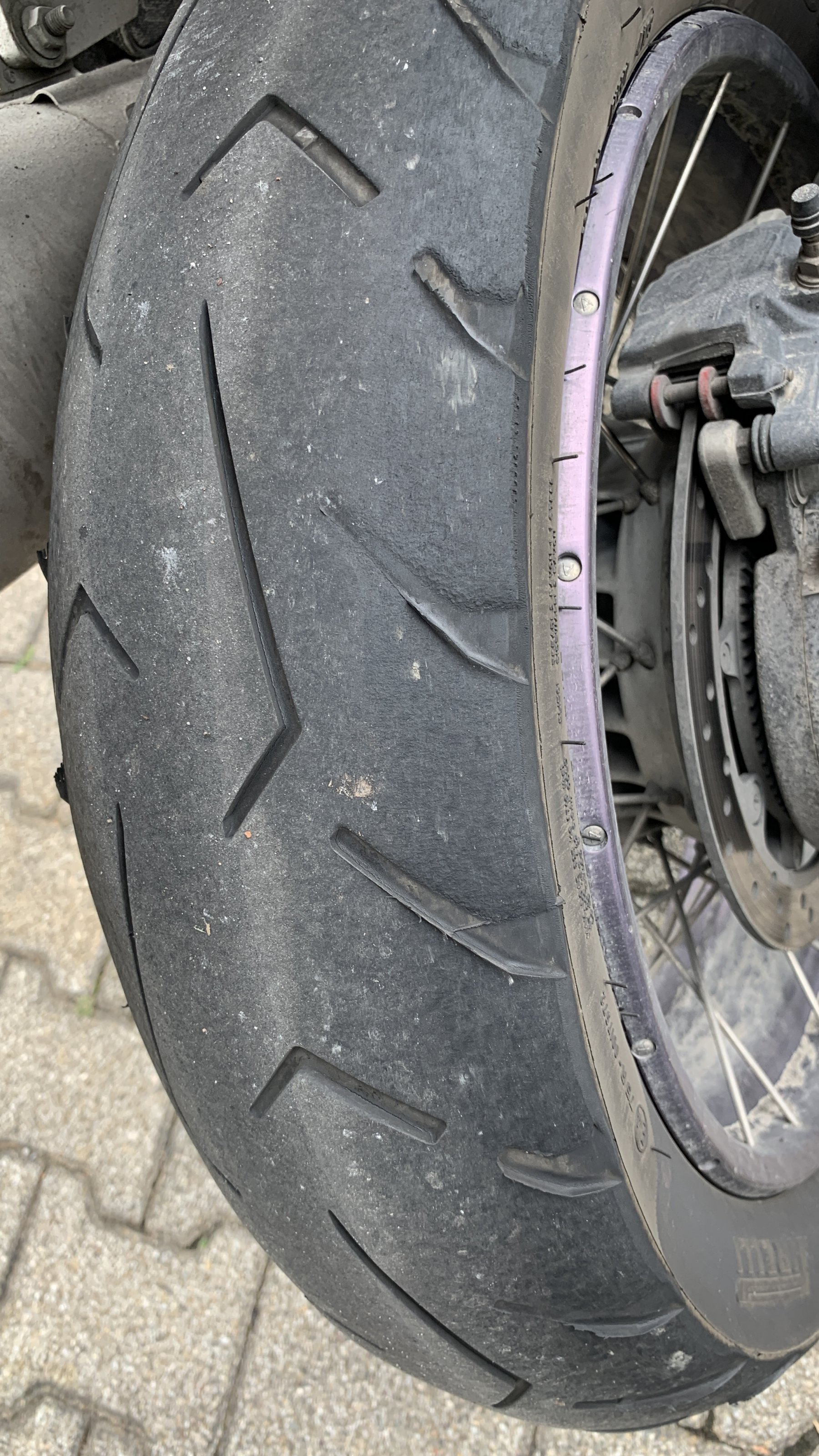

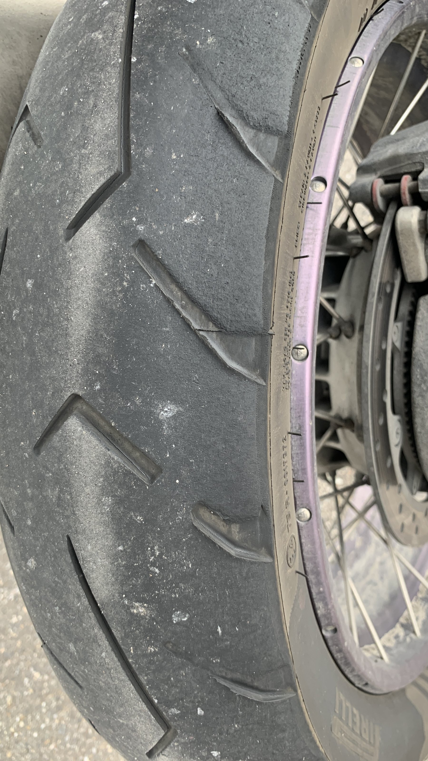

Sodele, bei mir ist der 1. hintere PST3 nach exakt 9000 km auch Geschichte.
Ich meine, das ist überhaupt mein allererster Hinterreifen, der nicht als erstes mittig sondern an der Seite nahe Null ist.
Zudem auffällig einseitig abgefahren, links mehr als rechts. War bisher noch nie so auffällig.
Bei den 9000 km waren 4500 km Sardinien/Korsika plus Anfahrt auf Achse zu zweit, paar Tage Kärnten/Friaul/SLO und übliche Tagestouren dabei.
Überwiegend trockenes Wetter, aber auch die eine oder andere Tauchfahrt.
Rutscher: Null!

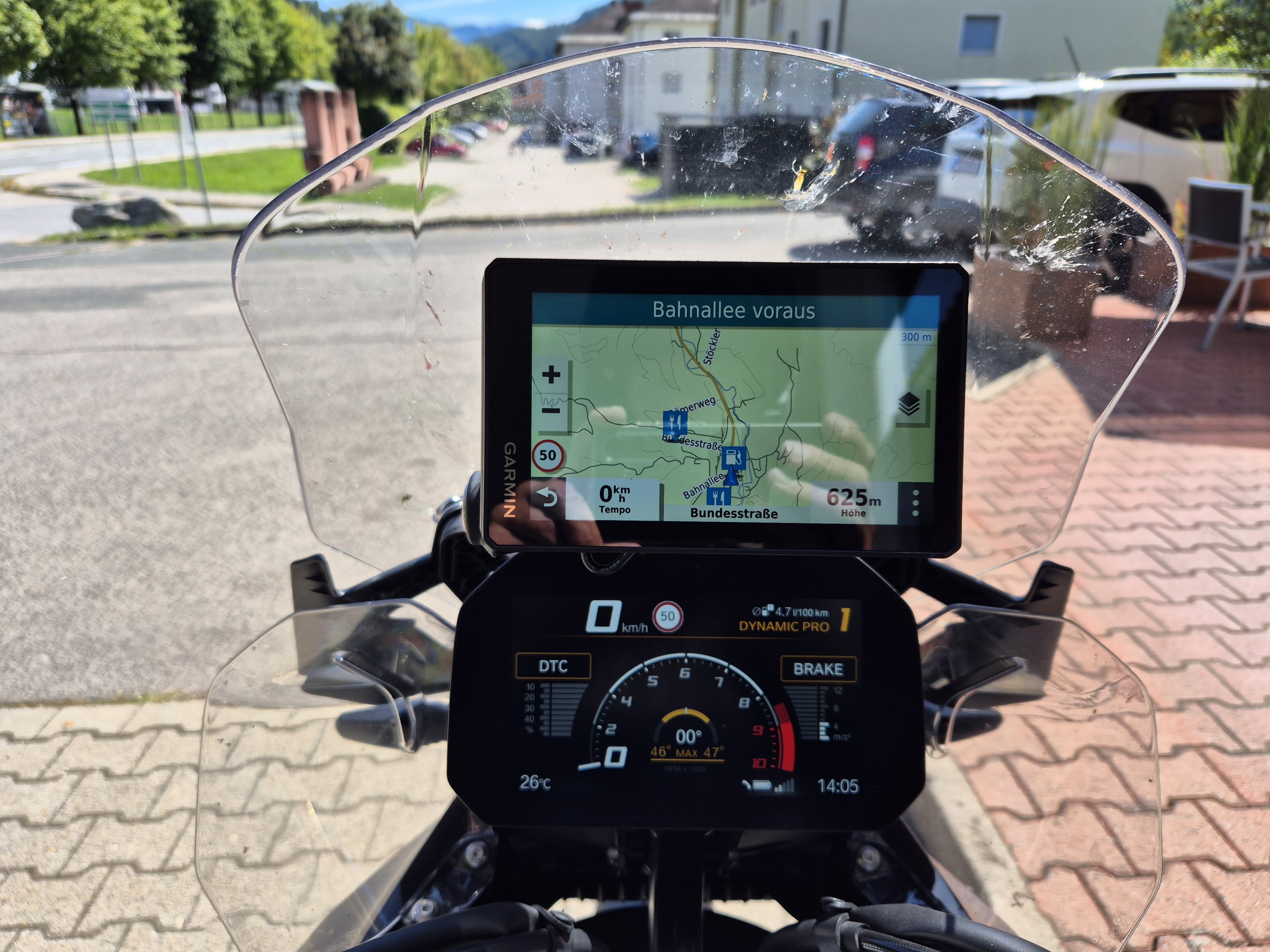

Die ersten 1500 km mit dem PST3 absolviert. Mein Bordcomputer zeigt etwas (ca. 3-5°) weniger Schräglage als mit dem Dunlop RS4 ... der war in den ersten 200km schon bei 50° ... der PST3 vermittelt mir nicht soviel Vertrauen. Vielleicht kommts noch.

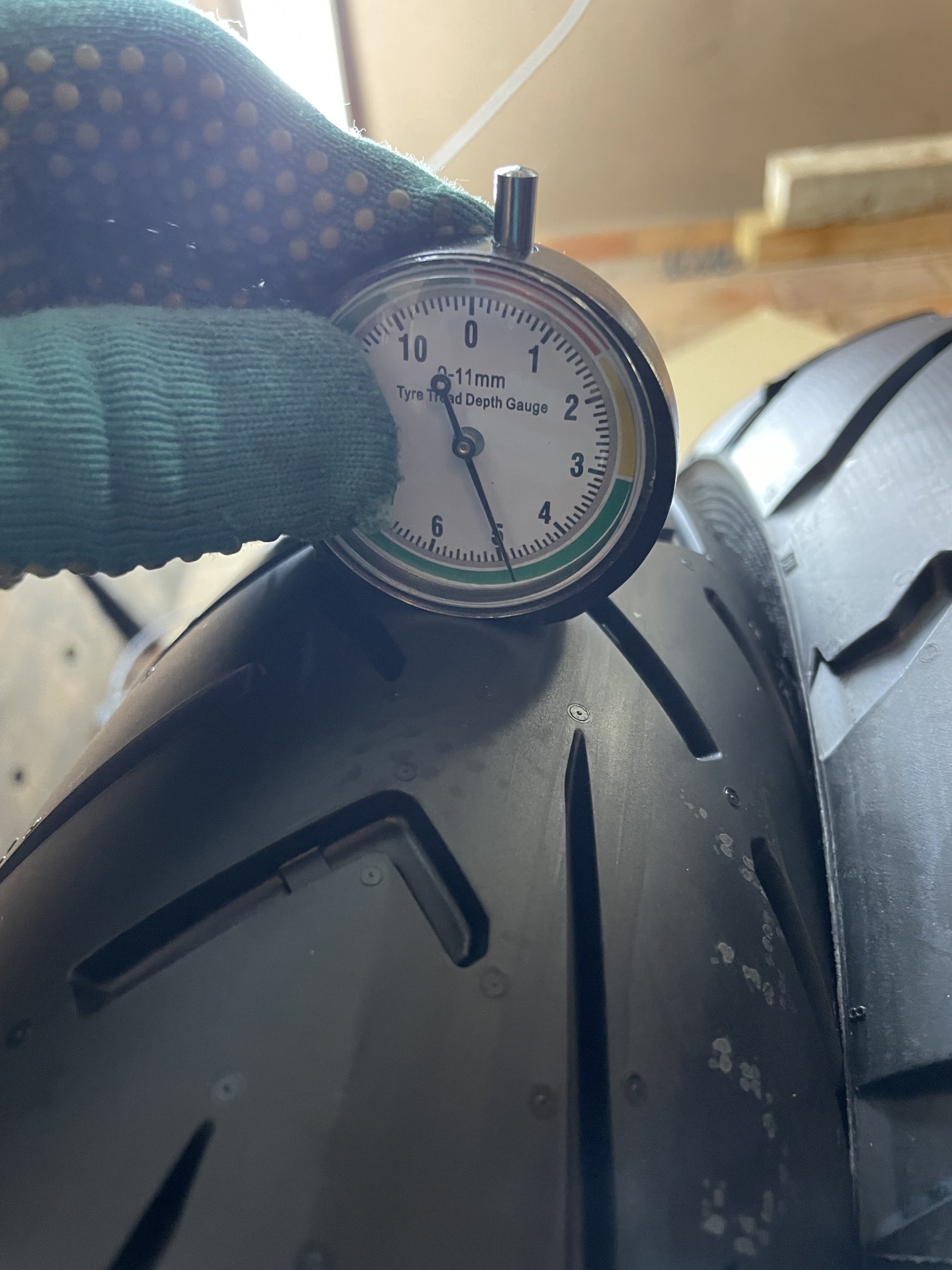

Also die W Version hat vorne in der Mitte 5,6mm (hinten 9,1) Seitlich müsste ich nochmal nachmessen (lassen)

Ich schreibe es mir immer beim Wechsel auf die Rechnung.
Wenn es wirklich so ist wird es in Zukunft ein W Satz.
bei mir sind vorne und hinten W drauf
vorne mitte knapp 5mm / front seite knapp 4,5
hinten 9mm
Hallo
Ja die Umstellung zum PST3 hat bei mir auch 1500Km gebraucht (vom Conti Road4) aber dann gehen auch 54 grad Schräglage.
Ich habe nach 4000Km noch 5mm hinten und 2,5 bis 2,8 mm vorne .
