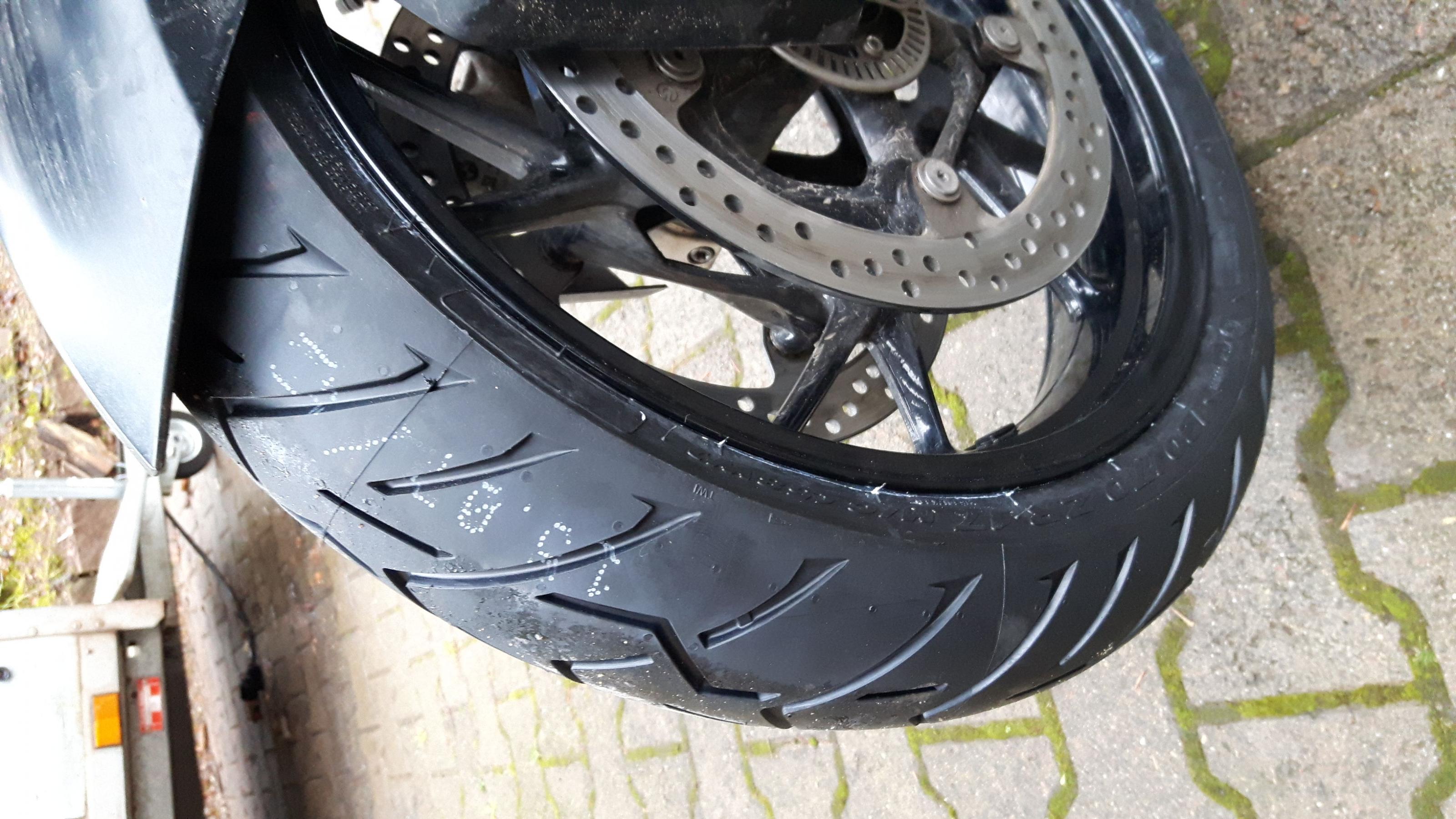

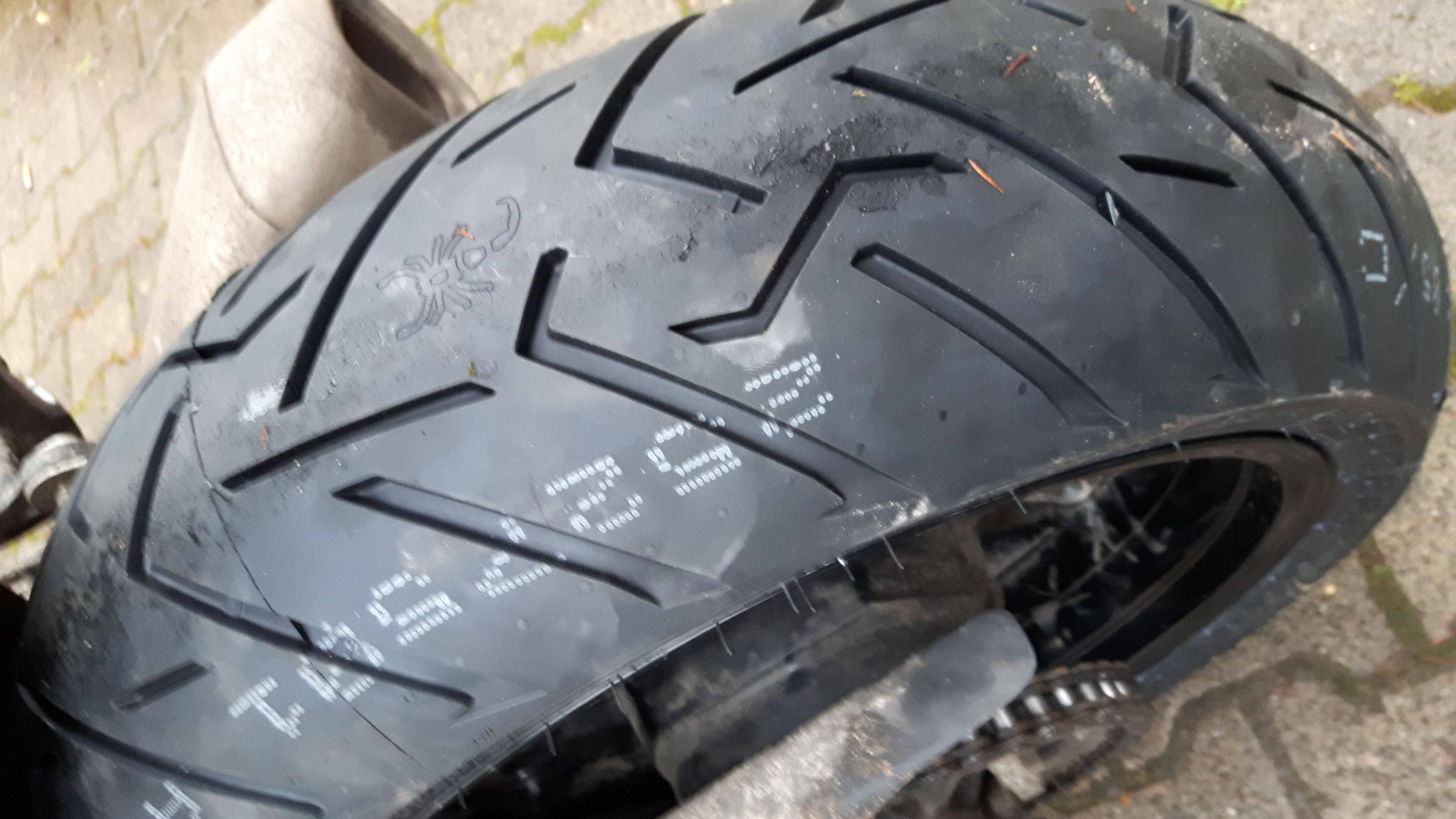

Nach den vielen überschwänglichen Berichten über den PST2 hab ich mir jetzt auch einen Satz für die S1000XR gekauft.
So sehen sie frisch montiert aus. Mit Werkzeug beischleppen, Radein- und Ausbau, Montieren, Wuchten und Werkzeug wegräumen, genau 2 Stunden Schrauberspaß. Vorne hab ich 10 Gramm drauf, (Metzeler M7RR warens 15Gramm) hinten wie beim Metzeler nix. Die Felgen der XR sind also schön ausbalanciert im Vergleich zu den Drahtspeichen der LCA.
Profiltiefen messe ich nur mit nem einfachen Schieber vorne mittig 4 mm, hinten in der Mitte 7 und an den Seiten 4 mm im Neuzustand des Pirellis.
Mal sehen, ob der mit den derzeitigen Temperaturen wirklich so gut hinkommt, wie ich hier immer wieder lese ...

Da bin ich mal gespannt wie sich die Pirellis auf der XR fahren lassen ...
Hast du deine Profiltiefen auf oder neben den TWI's gemessen?
Hinten sind da schon deutliche Unterschiede bei den 190er.
Zum Vergleich die Anfangsprofiltiefen meiner Scorpion Trail 2 GS-Reifen
(neben den knapp 1mm hohen inneren und äusseren TWI's gemessen):
VR 4,5 - 5,0 - 4,5 mm
HR 7,0 - 9,0 - 7,0 mm

Mir kommen die gemessenen Profiltiefen von Hansemann auch niedrig vor. Bei den LC-Reifen ist nach meiner Erinnerung mehr drauf.

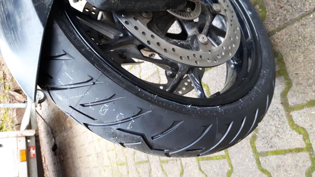

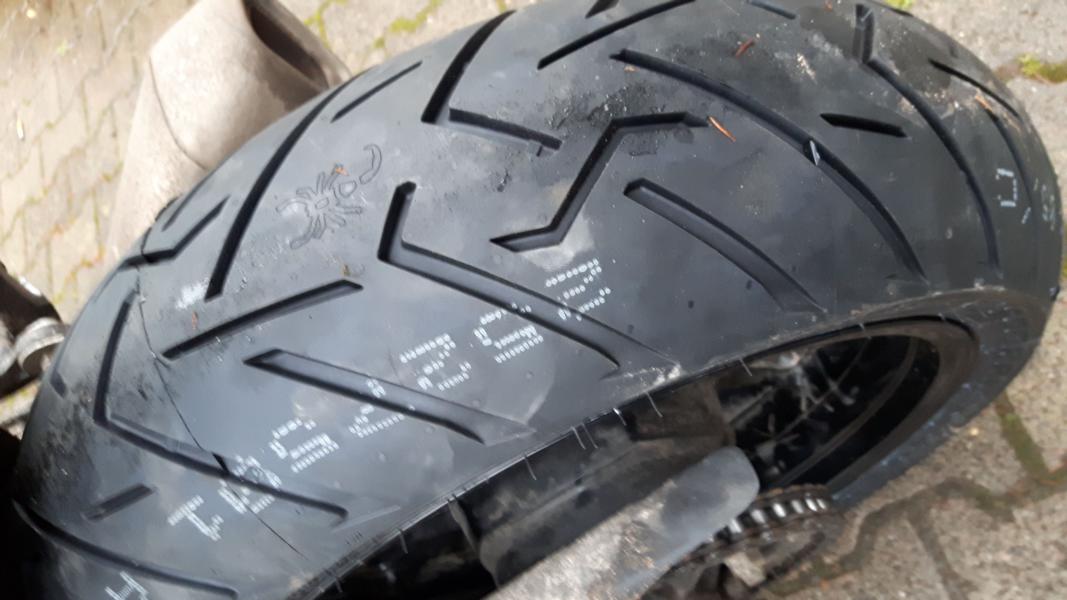

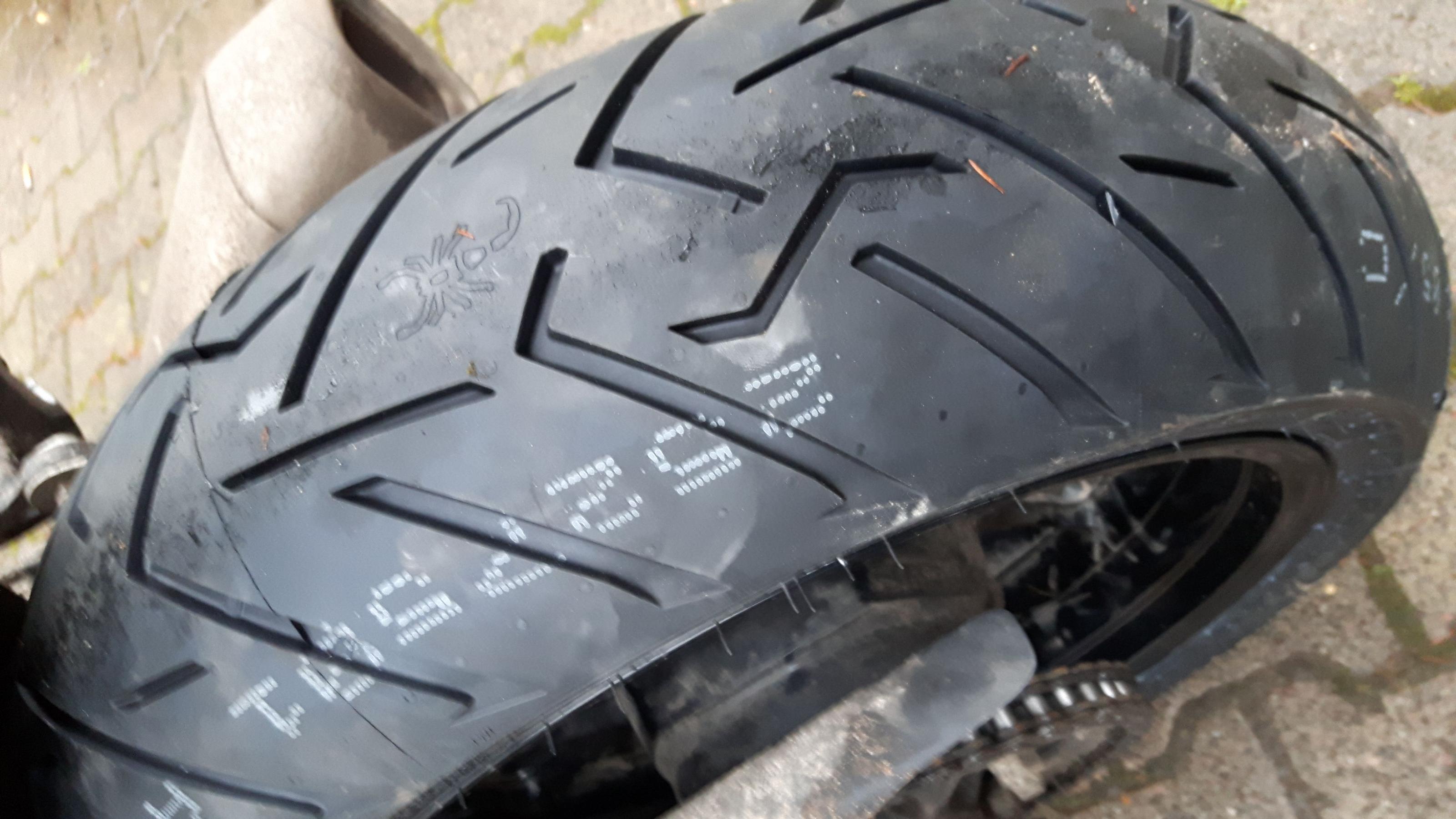

Die Reifen sehen gut aus, die Kette leider nicht:nein:.
Bitte unbedingt noch 15 Minuten Zeit für die Kettenpflege investieren:smile:.
