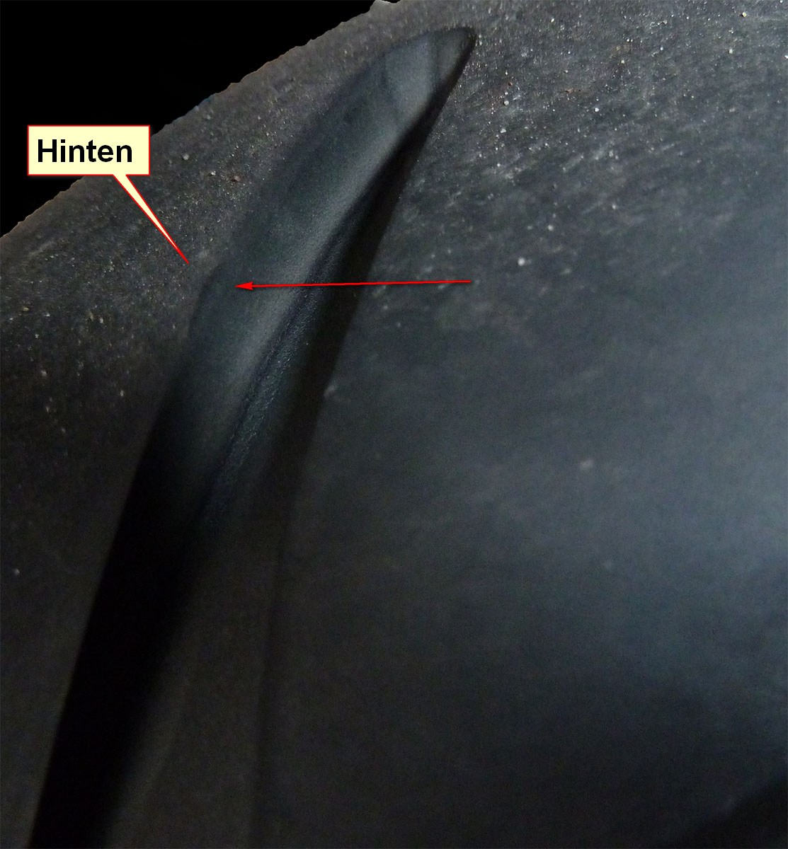

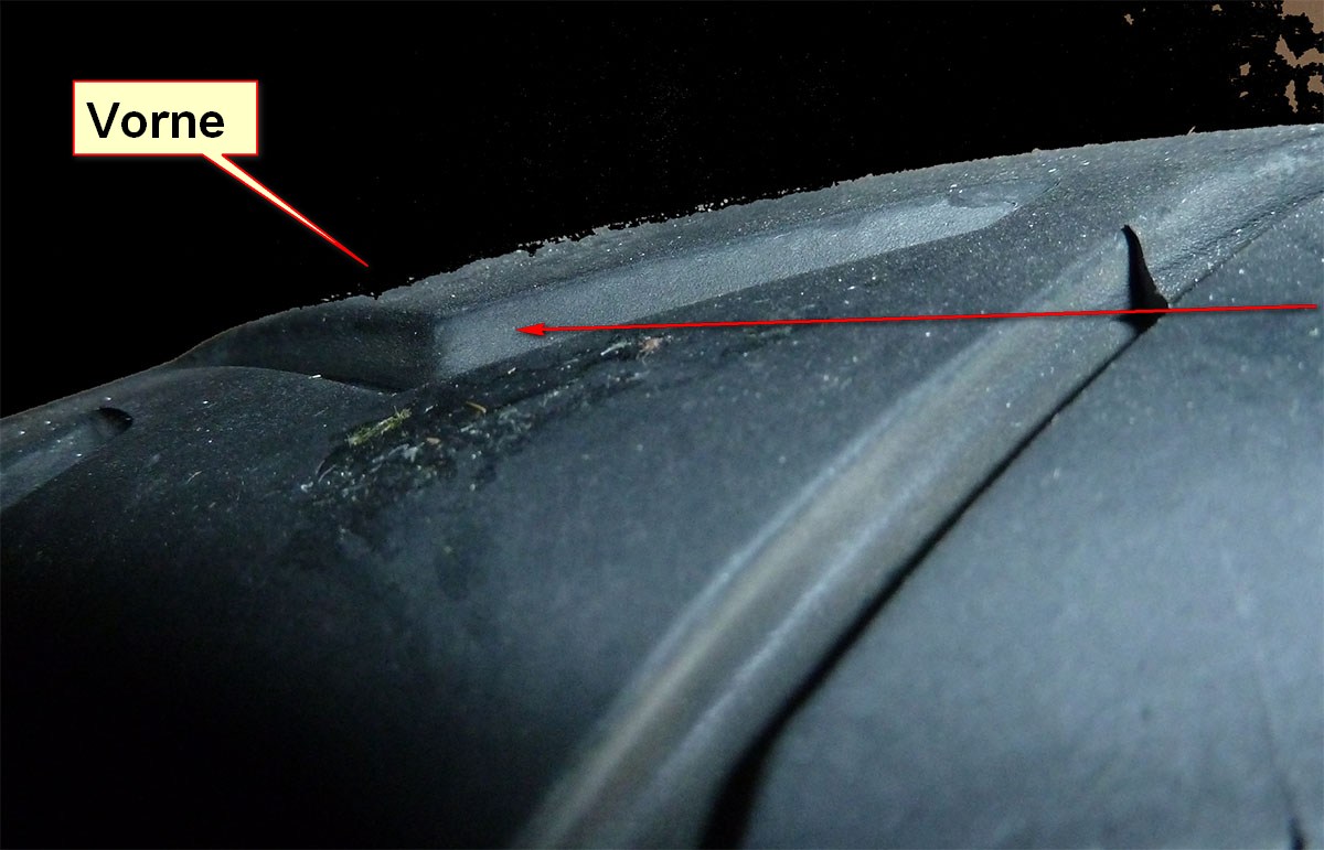

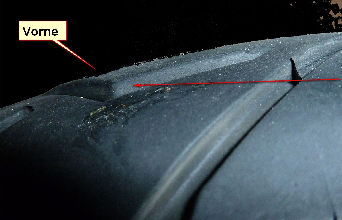

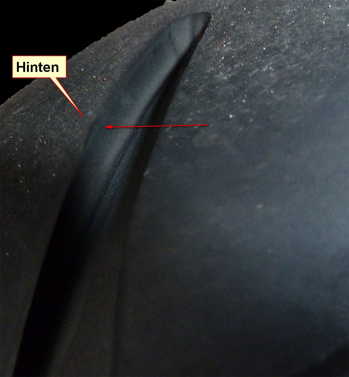

Gestern dachte ich mir ups...... warum sieht das Vorne nach so wenig Profil aus..... hab doch gerade mal 3000km auf dem Reifen.
Also ich hab dann doch einen ziemlichen Sägezahn reingefahren...... vorne schon ziemlich und auch hinten hab ich eine Sägezahnbildung.:banghead:
Vielleicht sollte ich mir doch überlegen auf einen vernünftigen Straßenreifen zu wechseln. Und nette Abstecher einfach auszulassen. :eekek:
Geht das noch mehr Menschen so wie mir und welche Erfahrung habt ihr mit anderen Reifen die Profilblöcke haben?
Häng mal Bilder an...... ist nicht einfach zu fotografieren, bin da ja kein Profi, aber ich glaube man erkennt es.
Gruß Kroko
Hansemann
Hansemann
17.04.2006
5.659
Nähe Kaiserslautern
Sägezahn hat viel mit Reifengummi und Profilierung zu tun. Weiches Gummi (viel Grip, Regenperformance) und weit offene Negativprofilanteile begünstigen das.
Würde der Reifen jetzt nur rollen ohne Beschleunigungs- oder Bremskräfte übertragen zu müssen, wäre der Sägezahn kaum ausgeprägt.
Es scheint also weitere Einflüsse zu geben, die Lebensdauer und Sägezahnbildung beeinflussen oder sogar verstärken.
Natürlich kann man nicht ohne Gas zu geben und/oder zu bremsen fahren, aber man kann ziemlich genau steuern, wo und wieviel.
Wer vor der Kurve seine Geschwindigkeit eingestellt hat, kommt regelmäßig mit etwas höherer Geschwindigkeit durch. Das kann man selbst mal ausprobieren, wenn man sich ne enge Kurve sucht und voll drauf zu kachelt, im letzten Moment ankert und in die Kurve reinbremst und von der Bremse gleich wieder ans Gas geht (Macht Spaß). Beim nächsten Versuch nen Gang höher, früher etwas Gas wegnehmen und durch die Kurve "durchrollen", da kann man früher wieder ans Gas, muss aber nicht mehr voll aufreißen, weil man ja noch schnell war. (Macht auch Spaß)
Möglicherweise kann man das dann auch am Ablaufbild und der Laufleistung sehen, wie einer fährt. Spaß haben beide und manchmal muss es "so" und manchmal "so" sein.
Wenn man aber immer "so" fährt, darf man sich nicht beschweren, dass andere vielleicht mehr Laufleistung bei weniger Sägezahn rausholen. Spaß kostet Geld ... da kann der Reifen nix für.
