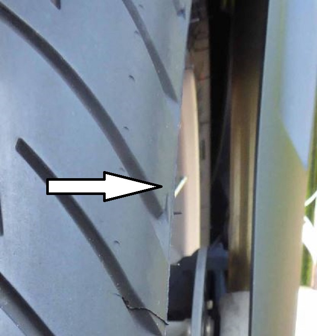

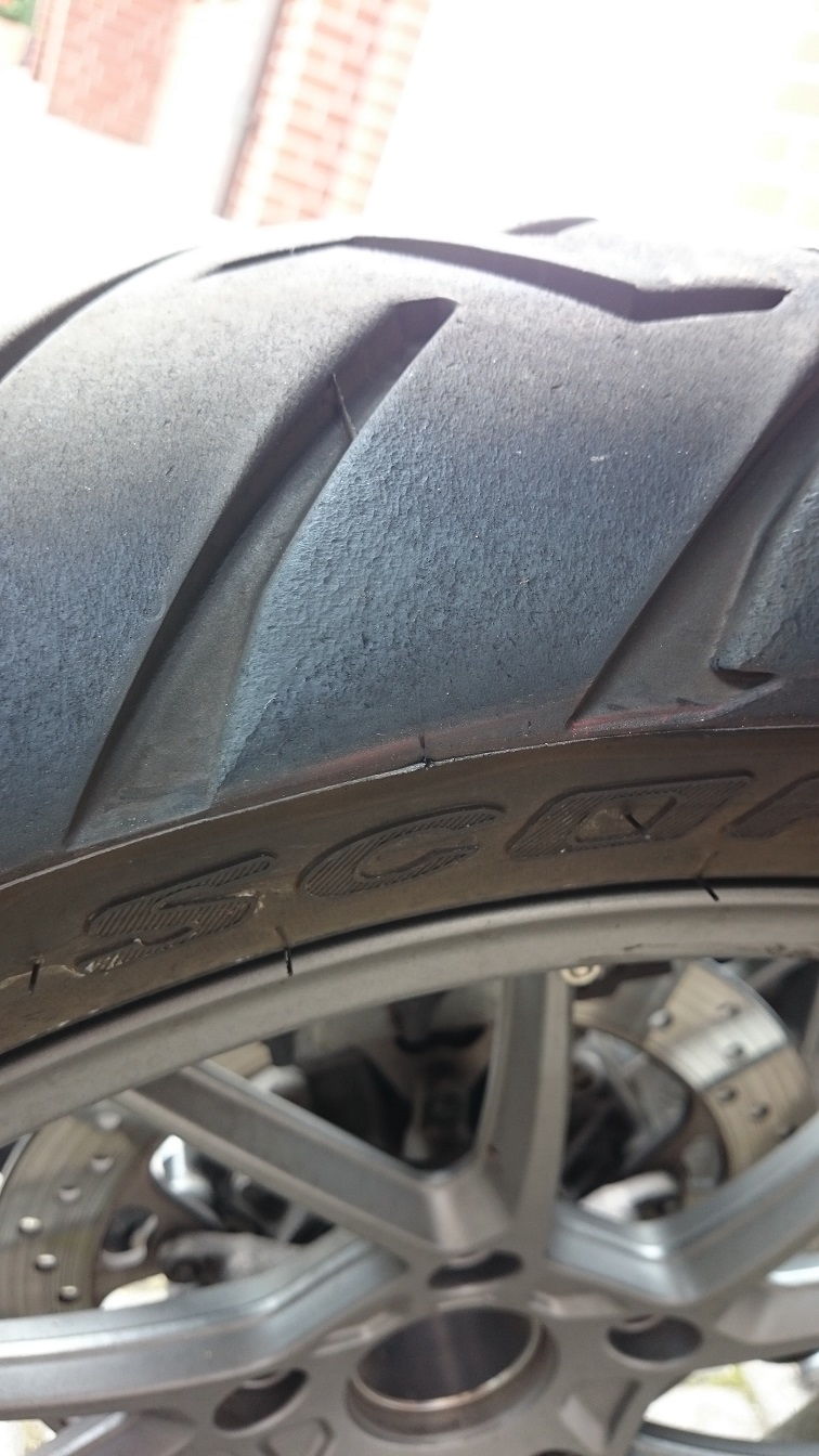

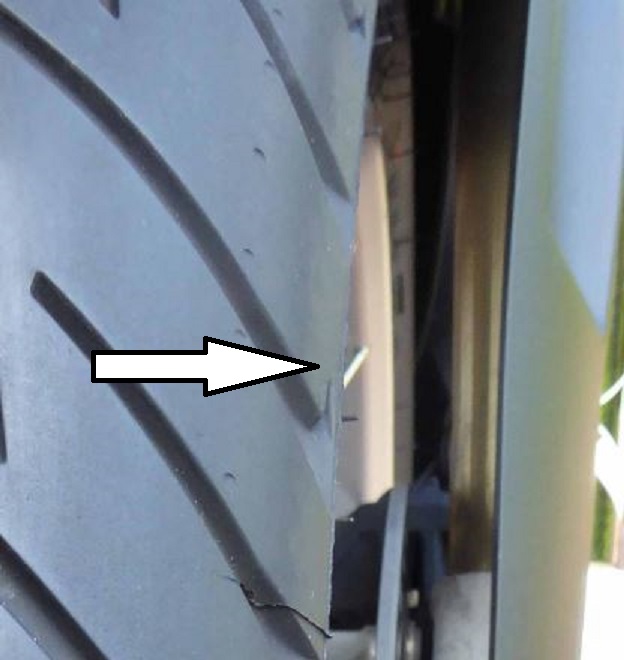

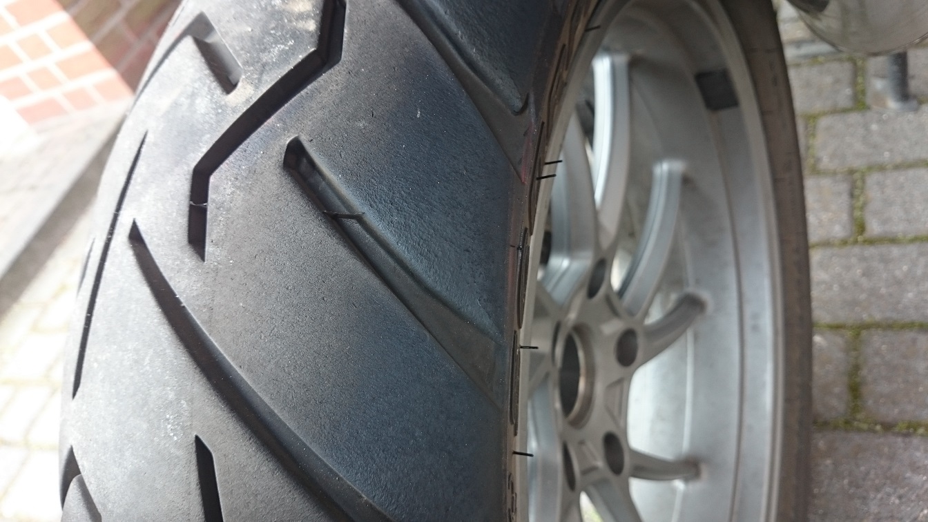

Ich seh keinen Splint im Hinterrad beim Ruhrler, nur Wassertropfen, dabei hab ich das so groß vergrößert und gekuckt und gekuckt und keinen Splint gefunden ...
Hansemann hat natürlich Recht. Es sind Wassertropfen im Negativprofil, kein Splint oder was auch immer. War halt noch ein wenig naß nach der "Fahrzeugwäsche".

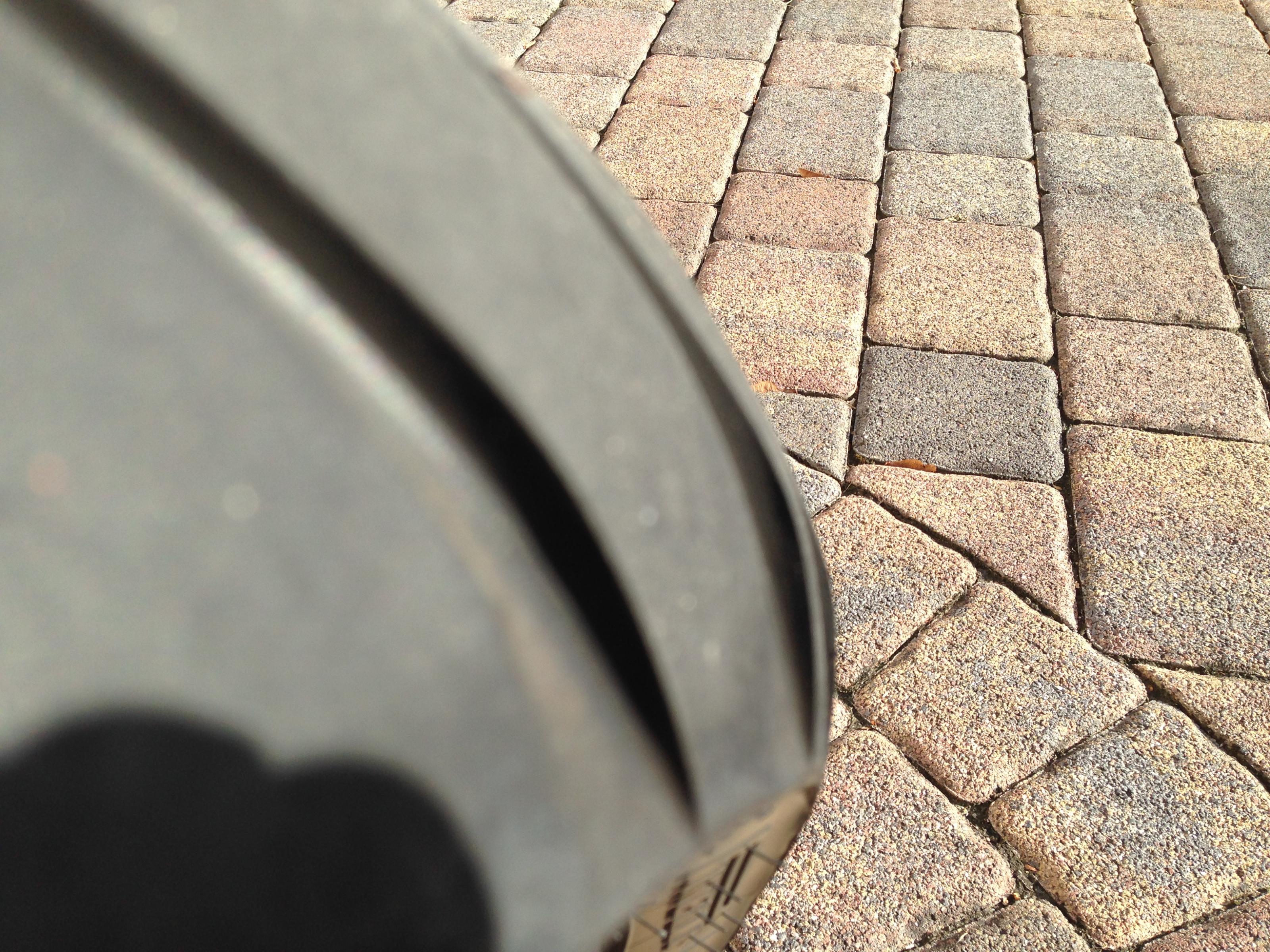

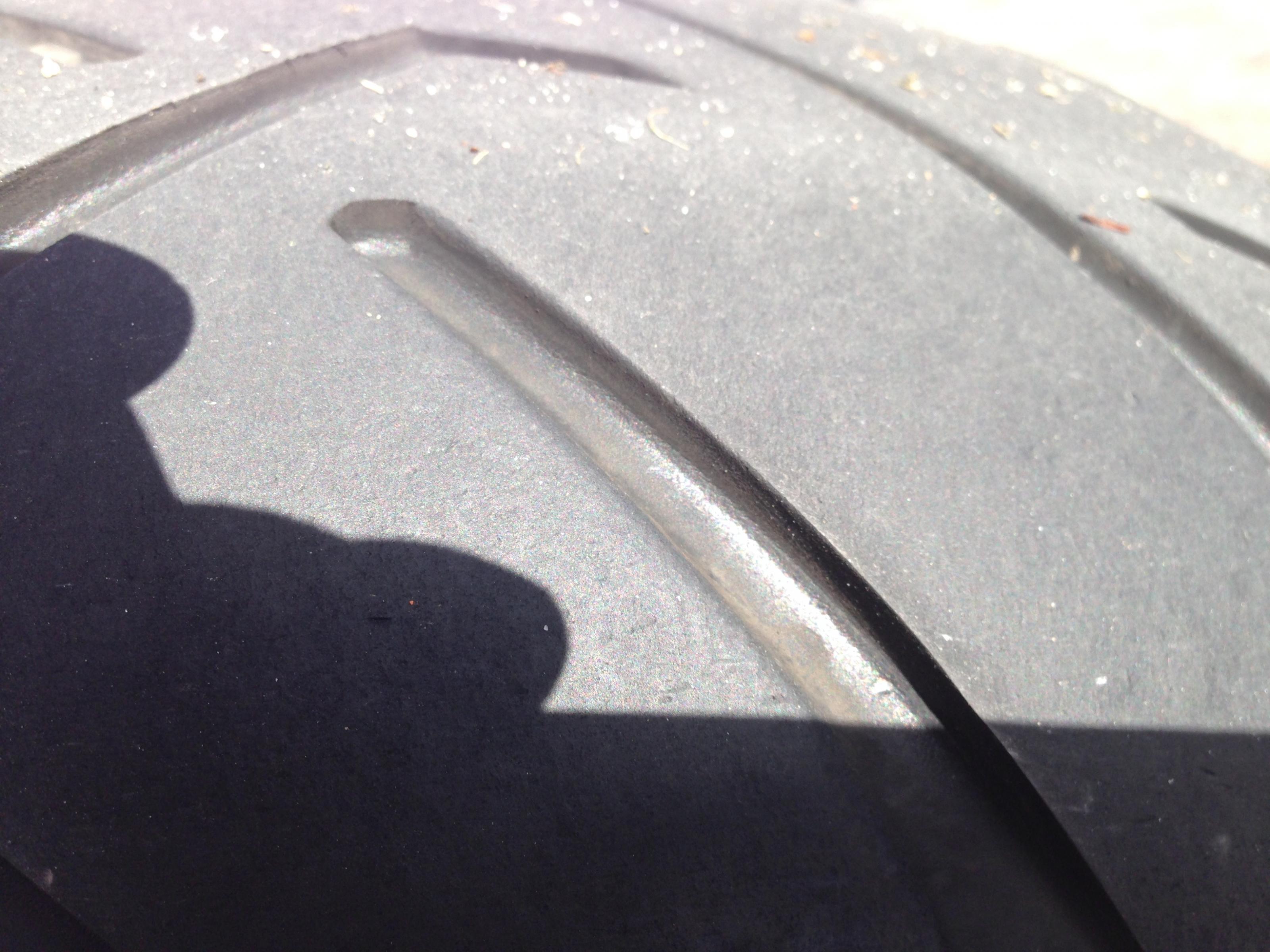

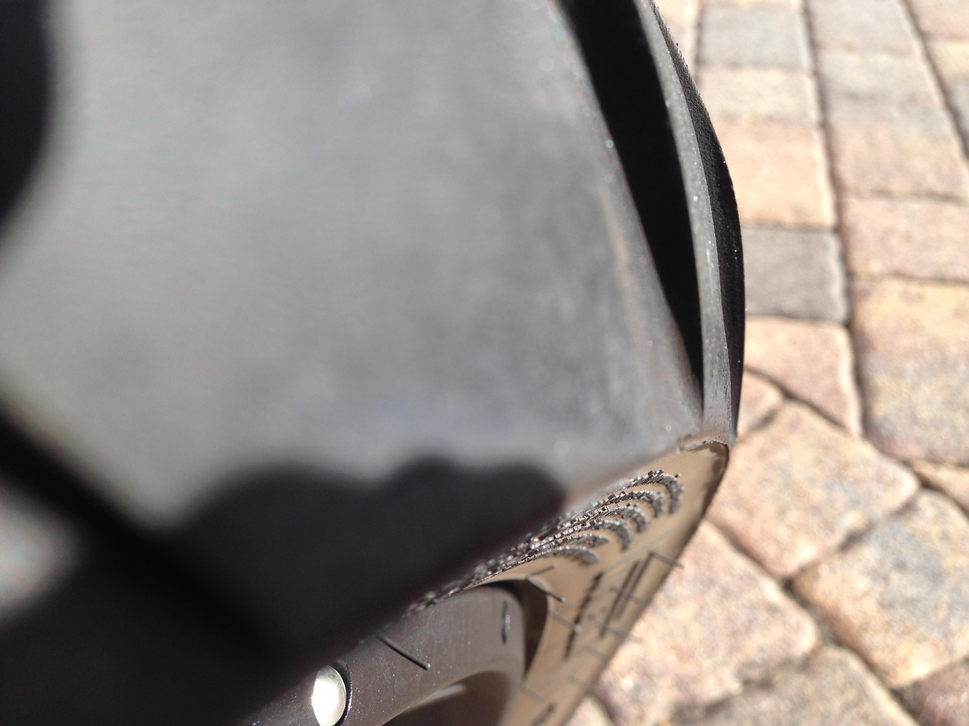

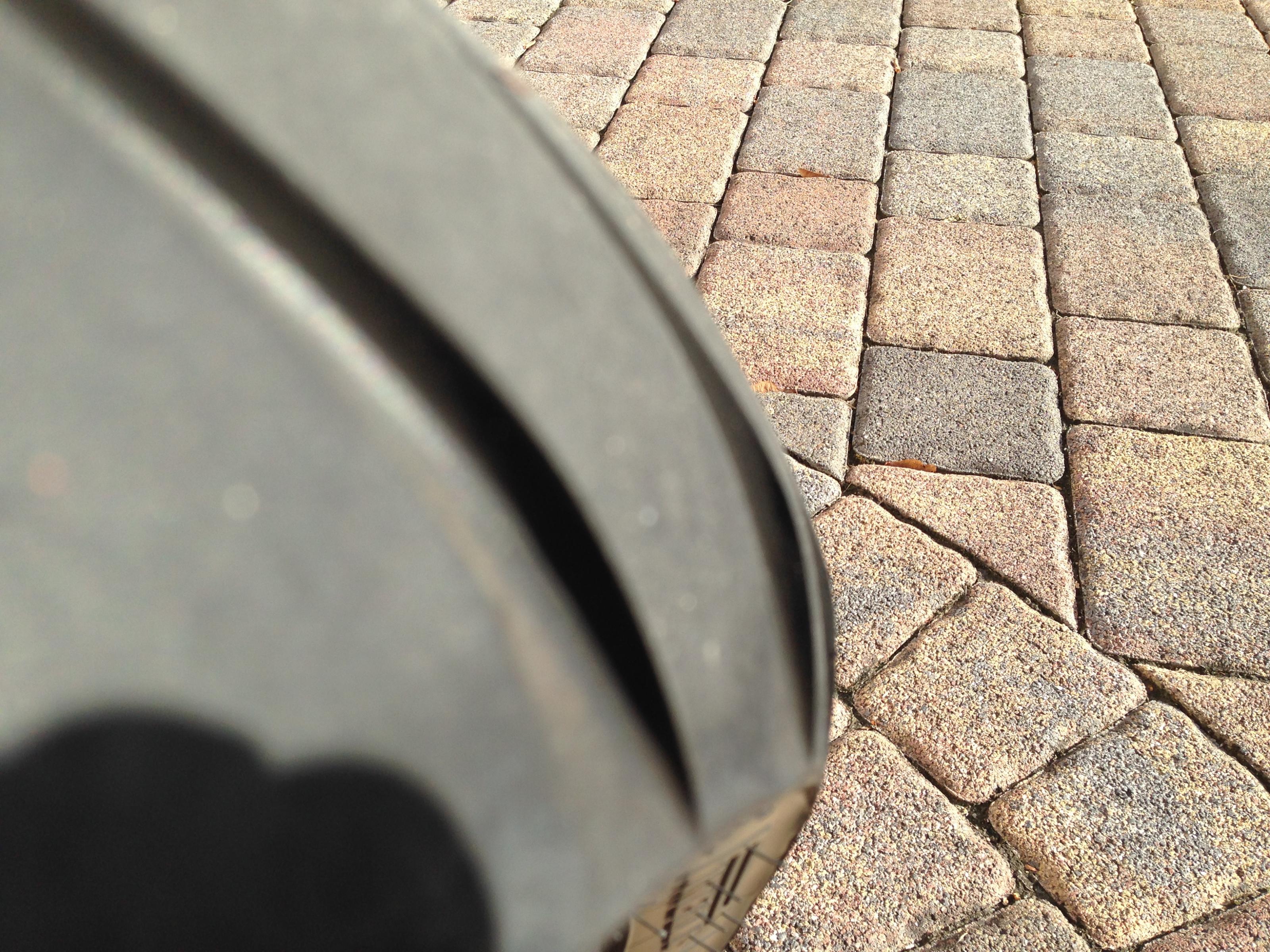

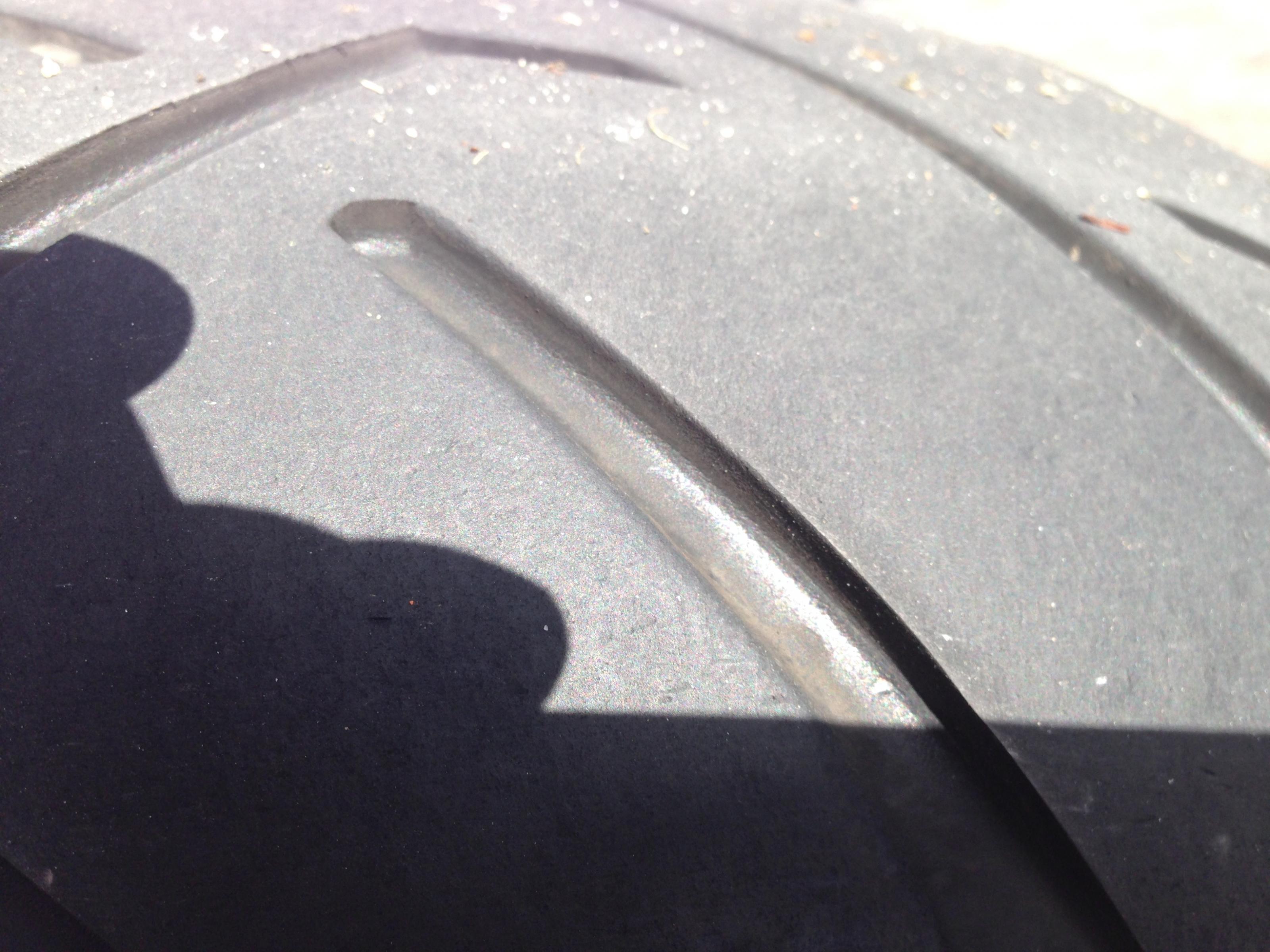

hatte den Pirelli Scorpion Trail II jetzt ~2100km auf Sardinien im Einsatz.
Zeigt an den Flanken schon ein stärkeres Verschleiß Bild.
Insbesondere der nach außen breiter werdende Negativprofil Streifen beschert dem Hinterrad Pneu schon ein recht schicke Sägezahn Struktur.... Hier wäre weniger Negativ Profil denke ich von Vorteil....
Von der Gummimischung & Grip kann ich nur Positives berichten.
Sardinien kann man nicht mit Normalen Asphalt vergleichen , der ist dort richtig Griffig mit extra hohen Reifenverschleiß

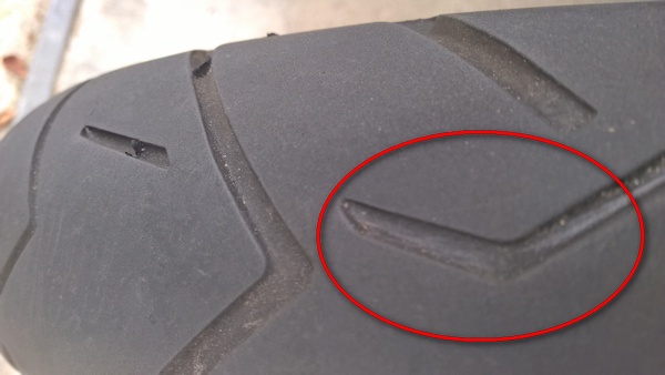

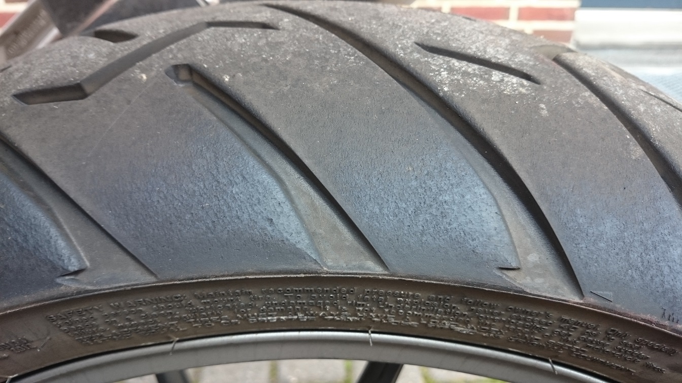

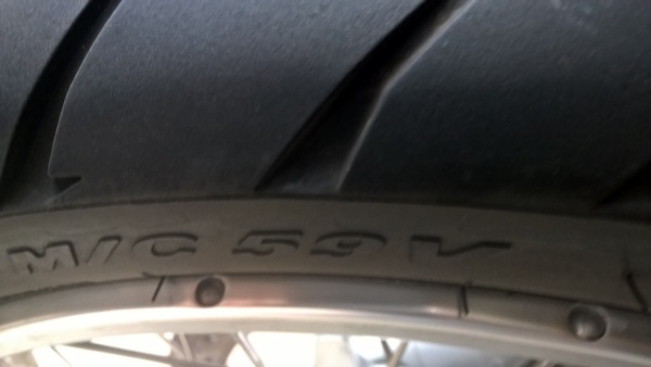

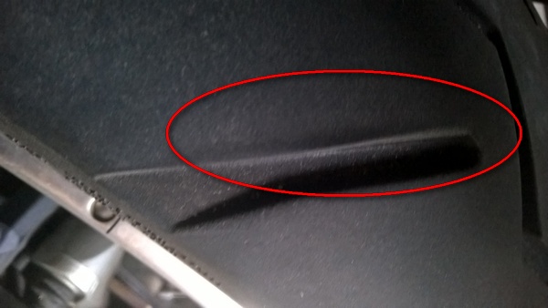

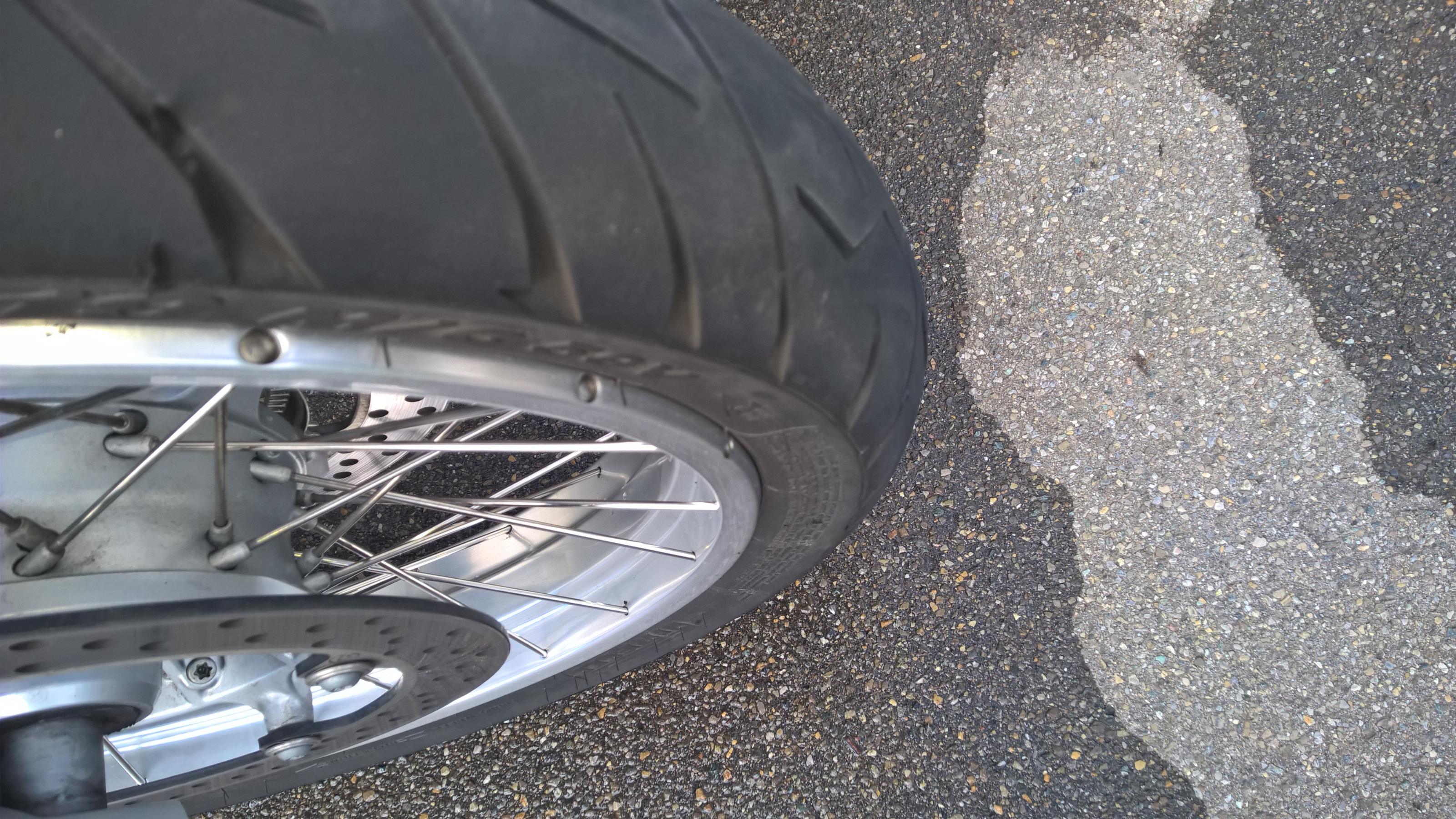

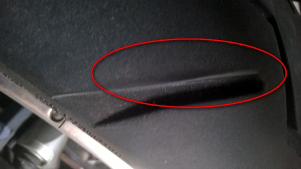

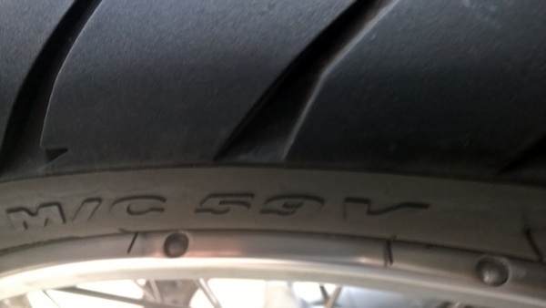

5000km mein PST ist ziemlich durch..... und wird deutlich rutschiger.
An den rot eingekreisten Stellen hab ich Sägezahnbildung.

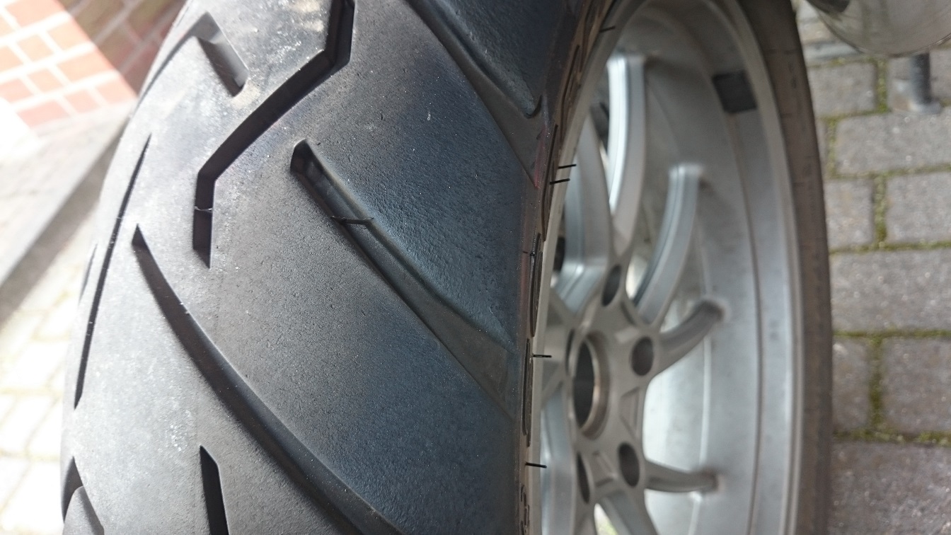

Auch hinten
Auch wenn man nicht in Sardinien fährt geht es die ersten 4500km locker bis zur Kante. Hing ein paar tausend km an einer FZN1 dran die auf Straßenreifen unterwegs war. Kein Problem.
Auch gut beladen gings locker.
Jetzt ist er aber dann doch ziemlich durch :cool:
Gruß Kroko

sägezahn :D das ist nichts anderes als ein aufstellen des profiles durch leichten schlupf...das gibt es bei jedem reifen wenn man ein wenig am kabel zieht....vollkommen harmlos :cool:

Vollkommen harmlos?
Sehe ich nicht so. Das es an der Art des Reifens liegt, ok. Ein anderer Reifen dieser Klasse wird dasselbe Verschleißbild zeigen.
Was man auf den Fotos nicht sieht ist, dass es im Reifen richtige Wellen sind. Hab mir große Mühe gegeben keinesfalls mehr in die Kurve zu bremsen. Und trotzdem wurde es immer schlimmer.
Ständige Rutscher waren die Folge. Klar, erstens kippt der Reifen über die Kante und zweitens ist die Auflagefläche auch eine andere.
Nach drei Wochen warten auf den Termin zum Reifenwechsel ist es endlich so weit. Der Reifen hat jetzt doch noch 7000km geschafft. 1,6mm hat er aber an manchen Stellen sicher nicht.
Gruß Kroko

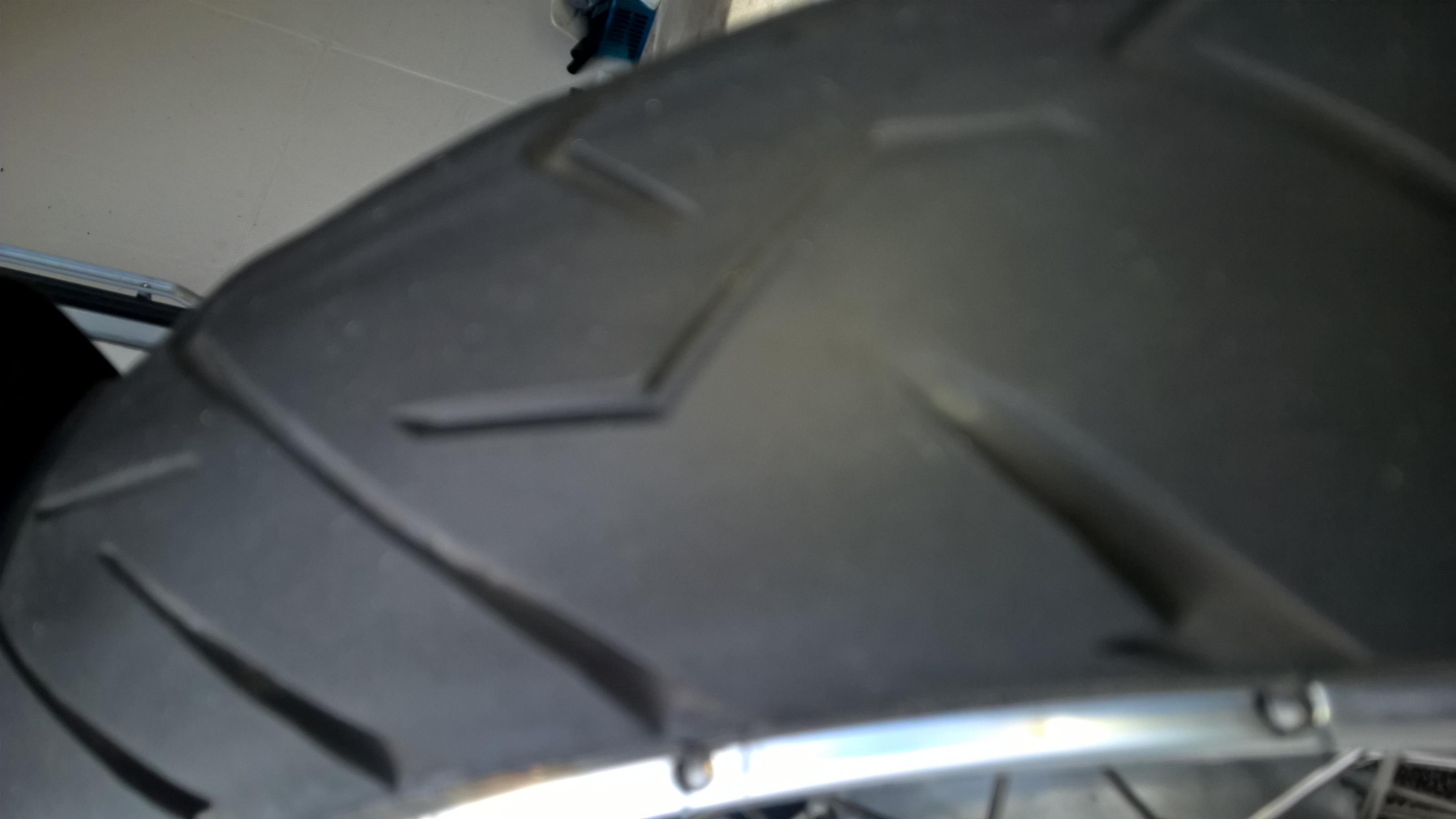

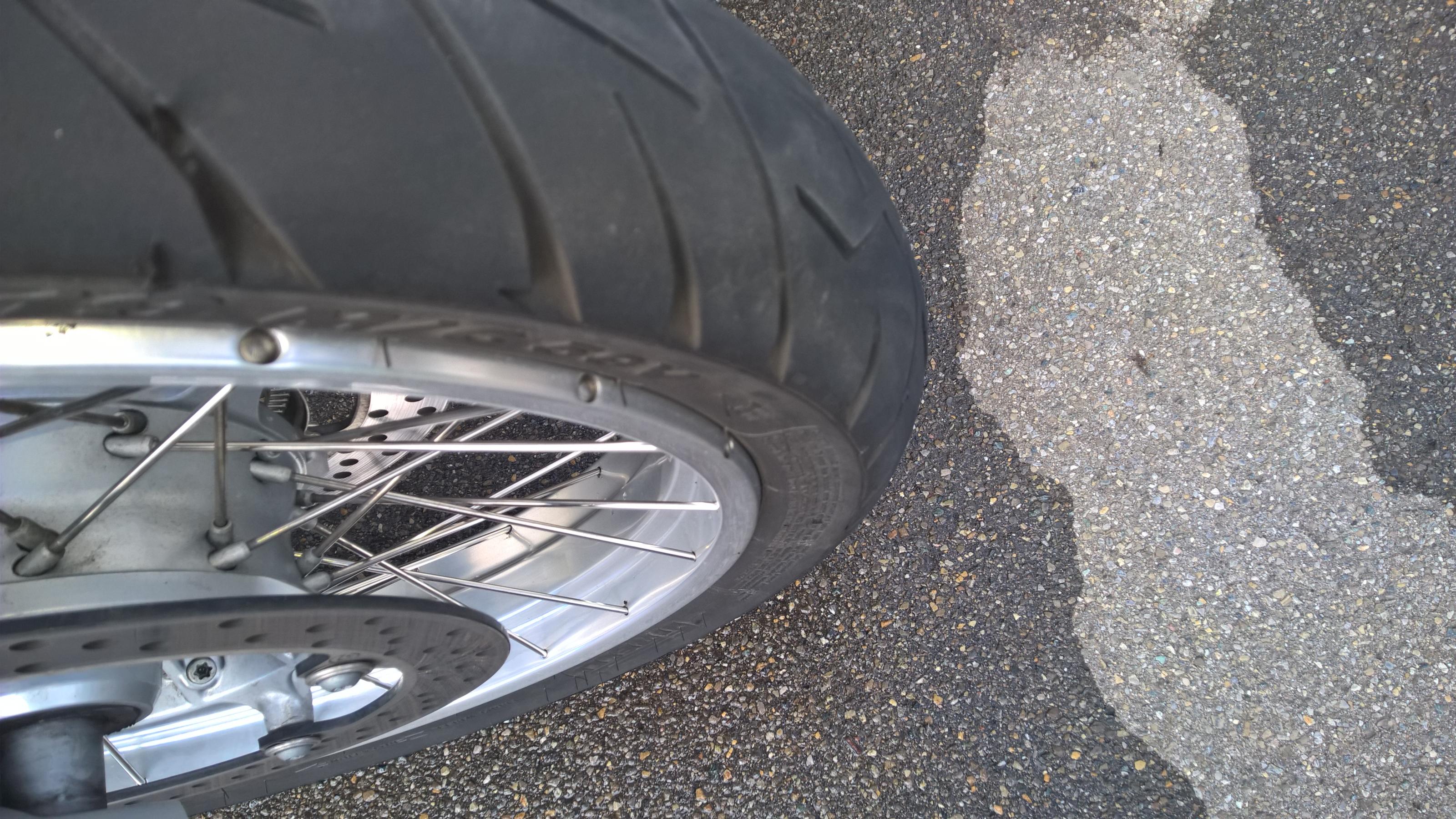

warum sieht der nicht so gut aus???? der ist doch im neuzustand:p
