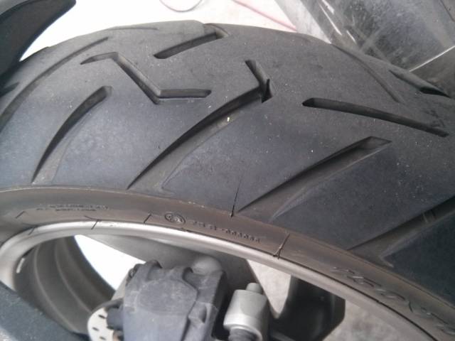

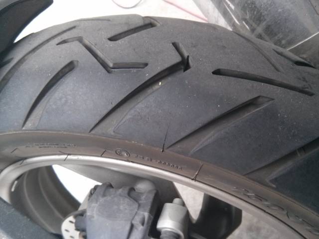

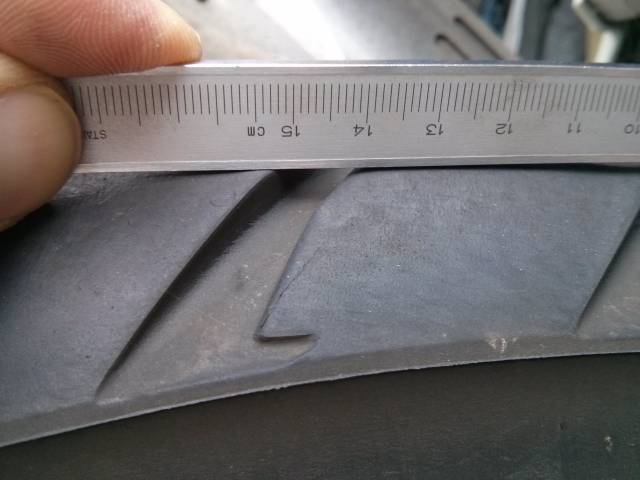

Verschleiß Scorpion Trail 2
So, nun ist unsere Seealpentour beendet und ich habe erste Verschleißmessungen über ziemlich genau 3000km
Gefahren wurde bis auf die ersten 80km (einfahren) immer zu zweit mit vollem Gepäck (einschl. Zelt etc.)
Für An- und Abreise waren es jeweils ca. 600km Autobahn.
Also:
-80km einfahren
-1200km Autobahn, davon das meiste (Ch) auf 120kmh beschränkt.
-Der Rest (ca 1700km) TDGA mit Abweichungen bis zum Mittelmeer, also Kurven, Kurven, Kurven.
Auch über den Finestre hat mich das Blaupunkt Navi geführt ;-) (wollte ich eh fahren, war aber überrascht, dass mich der MotoPilot mit Einstellung "Motorrad, kurvige Strecke" prompt drübergeführt hat.
Anfangs bin ich mit ESA auf zwei Personen gefahren, da die Kiste so aber ständig aufsetzte, habe ich dann auf "schweres" Gelände und Dämpfung auf "hard" eingestellt. Mit dieser Einstellung hat die GS nicht ganz so häufig aufgesetzt.
Luftdruck: Vorne 2,6 bar Hinten: 2,9bar
Hier die Daten: (Die mm sind jeweils immer mittels Meßschieber über den TWI-Steg gemessen, entsprechen also dem nutzbaren Profil)
KM-Stand...... Vorne links-Mitte-Rechts ..........Hinten links-Mitte-Rechts
26700............... 2,6 - 3,5 - 2,6..................... 5,15 - 7,6 - 5,2
29671............... 2,5 - 2,55 - 2,4................... 4,4 - 4,9 - 4,35
Delta: 2971km..... 0,1 - 0,95 - 0,2................... 0,75 - 2.7 - 0,85
Interpoliere ich den Verschleiß linear, dann ergibt sich:
Vorne: 3,5/0,95* 2971km = 10945 km
Hinten: 7,6/2,7 * 2971km = 8363 km
Wobei die Messung am Hinterreifen links und rechts mit Vorsicht zu genießen ist, da der Reifen hier auf der Antriebsseite keine klare Kante mehr hat.
Angststreifen ist hinten keiner mehr, vorne noch 1-2mm.
Außer bei Kurven mit extrem schlechten, welligen Belag habe ich den Reifen nicht zum rutschen gebracht. Auch bei massiver Bitumenflickerei kein Rutschen. Der Reifen folgt willig dem eingeschlagenen Kurs, noch leichteres Einlenken wäre mir zu kippelig.
Mehr als 160kmh bin ich nicht gefahren, bis hier hin selbst mit groß gestellten Variokoffern und Seesack mit Luftmatratze, Schlaftsack und Zelt, ausreichend stabil.
Fazit: ein super Reifen!
Erich
PS: Bilder zeigen Reifen nach 2971km
Sehe ich das richtig , Du verschenkst kein Gummi und fährst bis 0,00 mm Profiltiefe . :smoke:
Der TWI bei Motorradreifen zeigt nicht die nutzbare Profiltiefe.
Der TWI ist lediglich 0,6 mm hoch, also weit entfernt von der gesetzlichen Mindestprofiltiefe.
Blaster
Genau richtig, und für die es immer noch nicht kapiert haben, der Auszug aus Wikipedia:
An der.Reifenverschleißanzeige(Abnutzungs-Indikator, Tread Wear Indicator, TWI) erkennt man, ob ein.Reifenabgefahren ist, d. h. das.Profil.des Reifens nicht mehr die vorgeschriebene Mindestprofiltiefe hat. Zu diesem Zweck befinden sich kleine Stege, meist quer zur Laufrichtung, in den Rillen des Hauptprofils. Um diese leichter zu finden, sind an den entsprechenden Stellen am Reifenrand meistens die Buchstaben.TWI.aufgedruckt. Wenn der Reifen so weit verschlissen ist, dass der Indikator mit dem Profil eine Ebene bildet, muss der Reifen ersetzt werden.[1]

Die gesetzlich vorgeschriebene Mindestprofiltiefe in Deutschland beträgt 1,6.mm. Der Indikator zeigt jedoch nicht zwangsläufig diesen Wert an, sondern je nach Hersteller auch mehr, um den Verbraucher dazu zu bewegen, nicht erst bei Erreichen des (von Experten vieler Seiten als zu gering bemängelten) Minimums neue Reifen zu kaufen. Dies ist häufig bei.Motorradreifen.zu beobachten.
