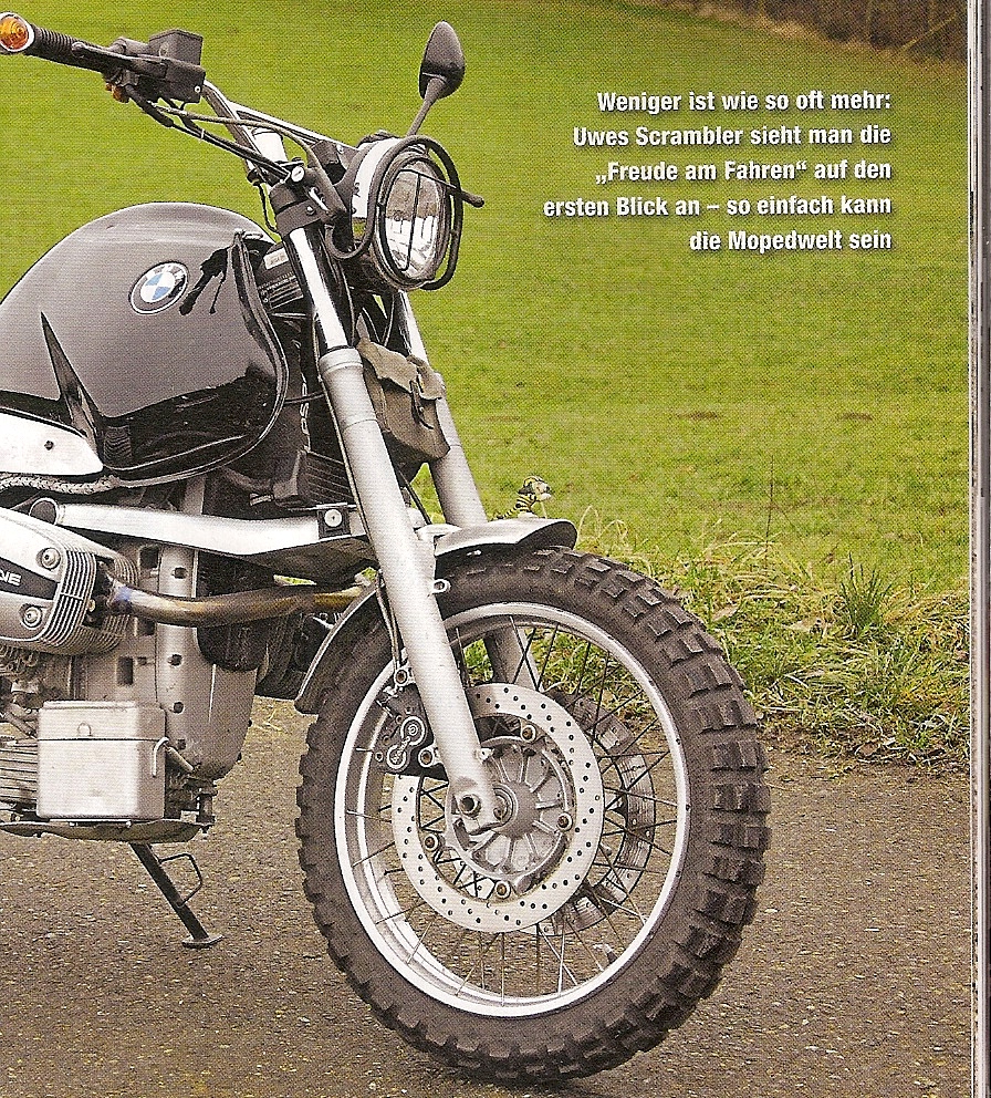

Servus,
habe in einem Sonderheft BMW Motorräder (Okt.-Dez. 2014) einen Scrambler Umbau einer 1100 GS gesehen.
Was mich dabei fasziniert hat war der Frontumbau. Keine Scheibe, kein Bus Scheinwerfer.
Da ich keinerlei Explosionszeichnungen oder Bilder von der Frontpatie im Netzt gefunden habe, um bei der Demontage möglichst wenig kaputt zu machen, die Frage, wer mir da weiter helfen kann. Muss sowas eigentlich vom TÜV abgenommen werden?

Ölkühler auf'm Telelever halte ich für gewagt.
Die Tauchrohre sind in der oberen Gabelbrücke in Topflagern drehbar gelagert. Durch den Lampenklemmhalter können die nicht mehr drehen. Ob das alles so optimal ist wage ich mal zu bezweifeln.

Für mich ist das die Definition von "verschlimmbessern"!

Mich fasziniert an dieser Bastelarbeit auch nichts, sieht aus als hätte man nach einem Sturz nicht
das Geld zum reparieren.
Die Tasche und den Henkelmann finde ich auch häßlich und deplaziert.

Finde ich gelungen.Gefällt mir sehr. Aller "Müll" weggelassen.
Jetzt ärgere ich mich, daß ich meine 1100er so billig weggeben habe, so was hätte ich gerne gemacht.

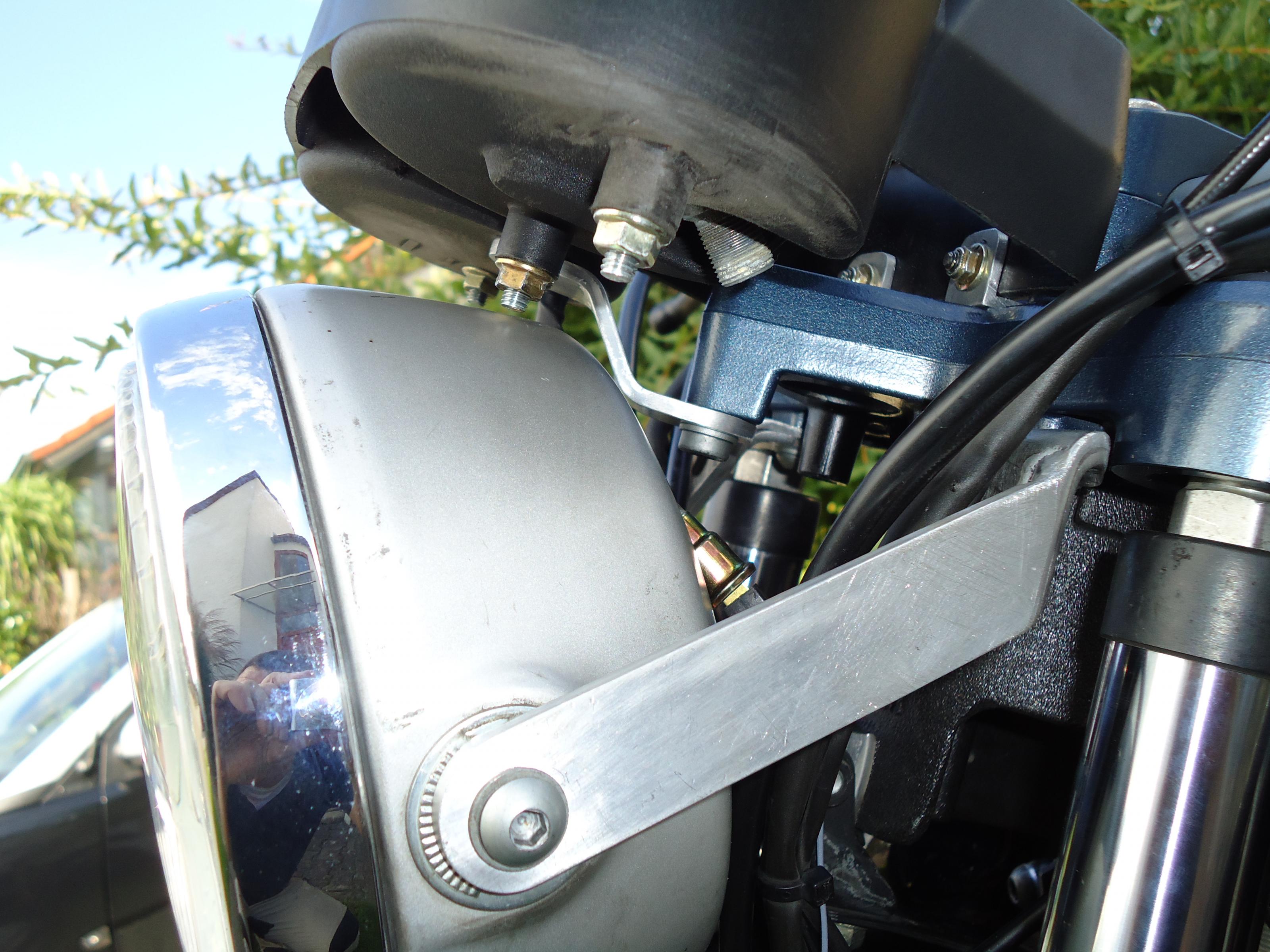

Vielen Dank für die mehr oder weniger hilfreichen Tipps! Mein eigentliches Problem ( Fachgerechter Abbau der Fronteinheit) ist aber leider noch nicht gelöst!

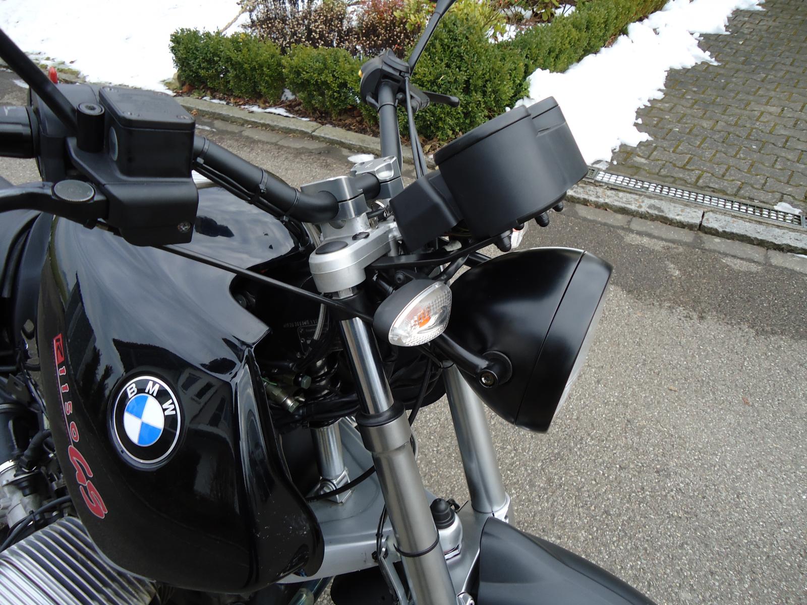

Hallo Alex,
ist ganz einfach... nur abschrauben.
Ölkühler unter den Telelever schrauben, Halter dafür hab ich aus 2 Halter vom RS Lenker abgeändert.
Lampenhalterung hab ich bisher 3 Varianten gebaut:
1. R 1150 R Vorbau,
2. R 1100 RS Instrumentenhalter und Lampe von Louis mit Halter von den Motorträger hergestellt
3 R 1110 RS Instrumente an dei Gabelbrücke der R1150 R mit Lampe der R 1100R
Gruss

Wie der Kollege sagte. Fang doch einfach an. Schraub alles vorsichtig weg. Was soll den da vorne so Sensibeles drin sein? Gut, der Ölkühler. Aber da geht man halt vorsichtig dran. Den Schnabel und dessen Träger hatte ich schon mal runter. Da war niGS, was den Einsatz von groben Mitteln gerechtfertigt hätte. Und nach meiner Erinnerung musste der Ölkühler zwar weg, aber da is' ja niGS an Öl drin.
Bei dem Umbau der schatten GS stört mich der Telelever. Der drängt sich da in den Vordergrund. Ob lackieren in Schwarz das verbessert?
