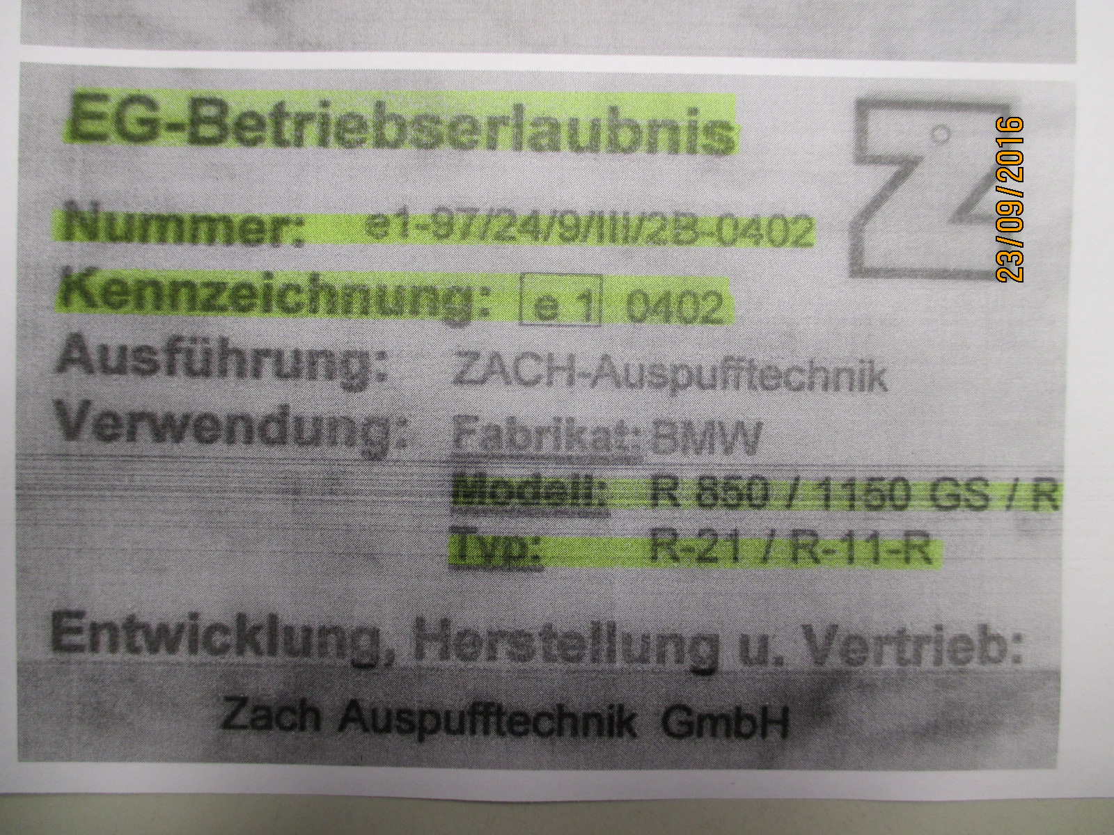

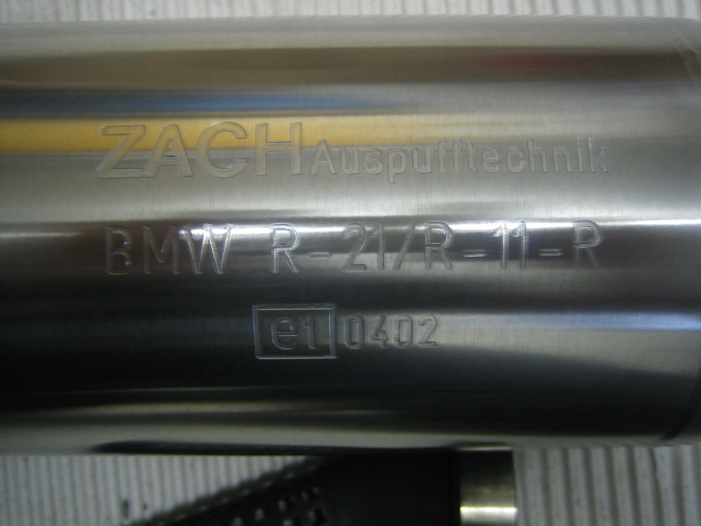

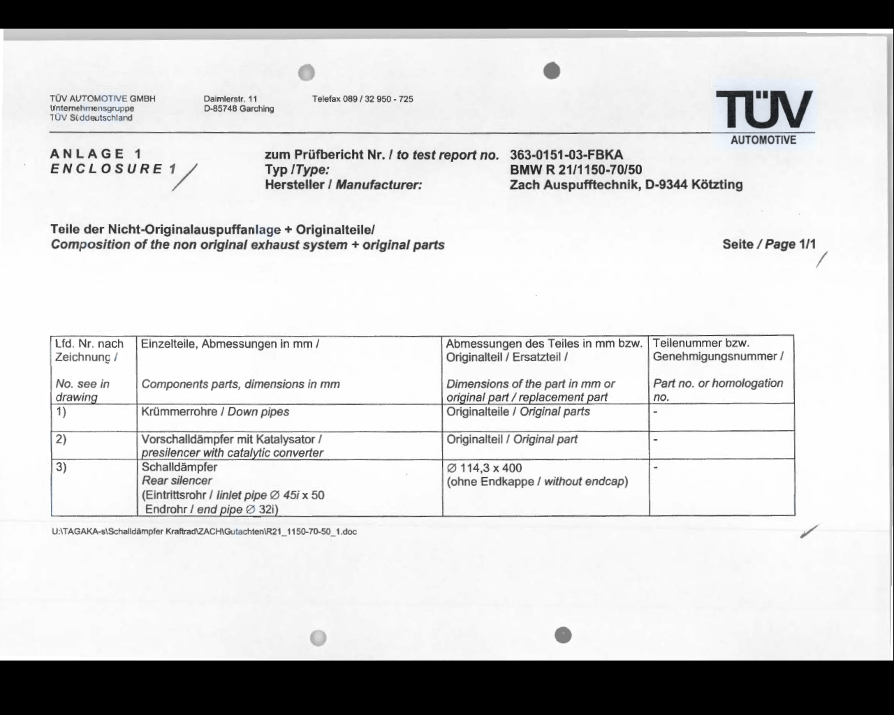

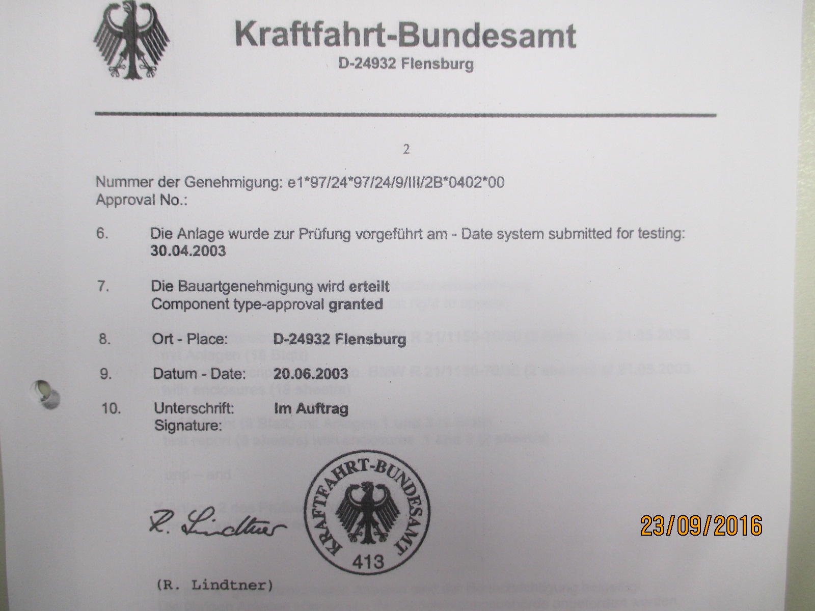

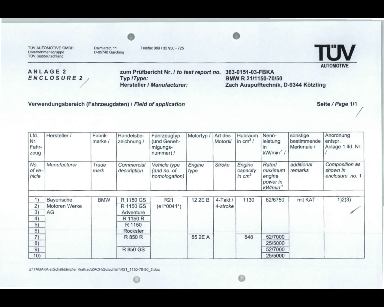

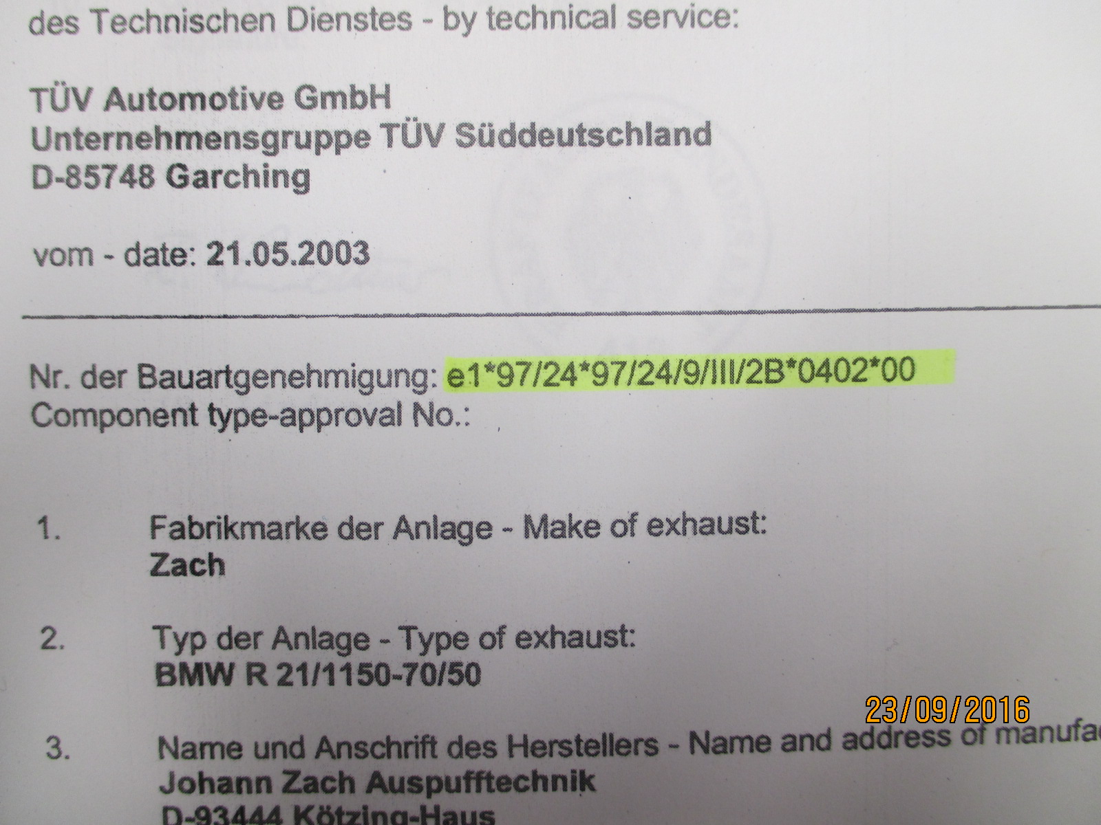

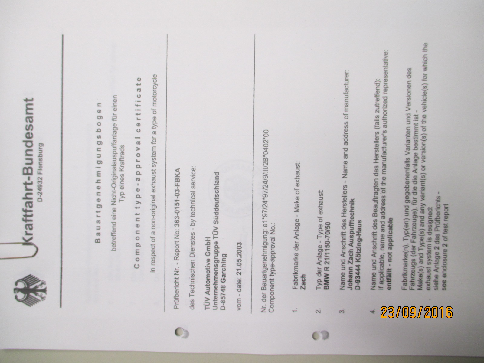

Ich habe die Bauartgenehmigung nicht scheinbar, sondern tatsächlich.
Hier ist sie und was da drin steht gilt.
Der Zach ESD ist nur in dieser Kombination zulässig.

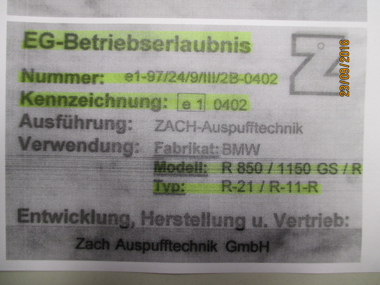

Wie kannst du das bloß behaupten und Leute damit eventuell verunsichern? Das trifft immer genau die richtigen. Es ist von Zach klar belegt, dass der Enddämpfer mit der
Modellbezeichnung R850 / 1150 GS /
Typnummer R-21 / R-11-R
Auf der GS gefahren werden darf. (dass der mitgeführten Zettel warscheinlich keine Volle Gültigkeit hat wenn dir einer Knast dafür andrehen will ist klar 😂)
Obendrein ist deine "Bauartgenehmigung" nur ein Prüfbericht über den Dämpfer mit Modellbezeichnung R21/1150-70/50. Das ist wie du ja selbst liest ein anderer Dämpfer.
Und darin steht wie du schon erwähnt hast, dass es zulässig ist mit dB Killer und KAT. Da fehlen dann aber noch die prüfbelege zu der Kombination mit Y mit dB Killer, y ohne dB Killer, und KAT ohne dB Killer. Und ne Bestätigung ist das auch nicht. Nur dass es geprüfte würde. Kein Stempel. Nix. Alles Variationen die getestet werden müssen /sollten. Denn es gibt auch Killer die ne Tüte lauter machen.

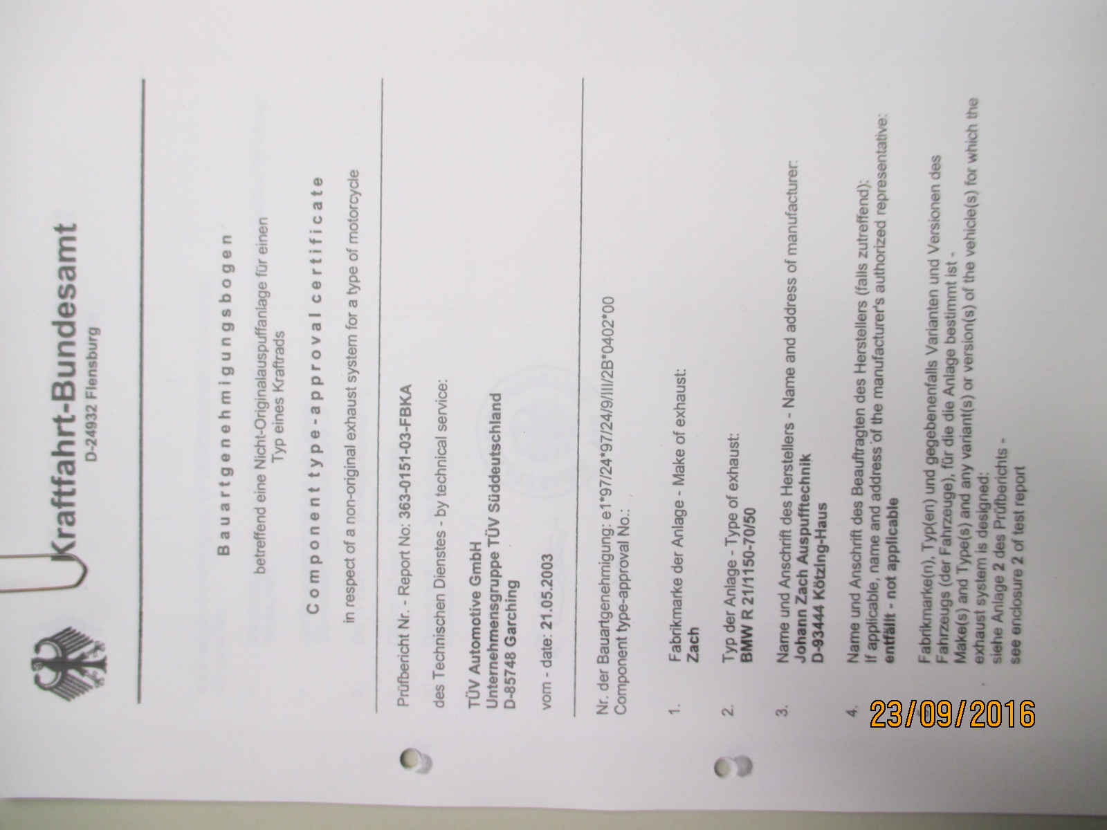

Ich möchte mich hier nicht als Besserwisser hervor tun.
Allerdings habe ich mich die letzten Jahre intensiv mit dem Thema Auspuff und BMW R 1150 GS beschäftigt.
Ich habe viele Gespräche und Schriftverkehr mit Herstellern, TÜV, KBA und auch der Polizei geführt.
Meine gesammelten Erkenntnisse und Unterlagen teile ich gerne mit allen dies interessiert und denen, die anderer Meinung sind.
Das ist allerdings mein letzter Beitrag zu diesem Thema. Irgendwann muss mal Schluss sein mit der Diskussion.

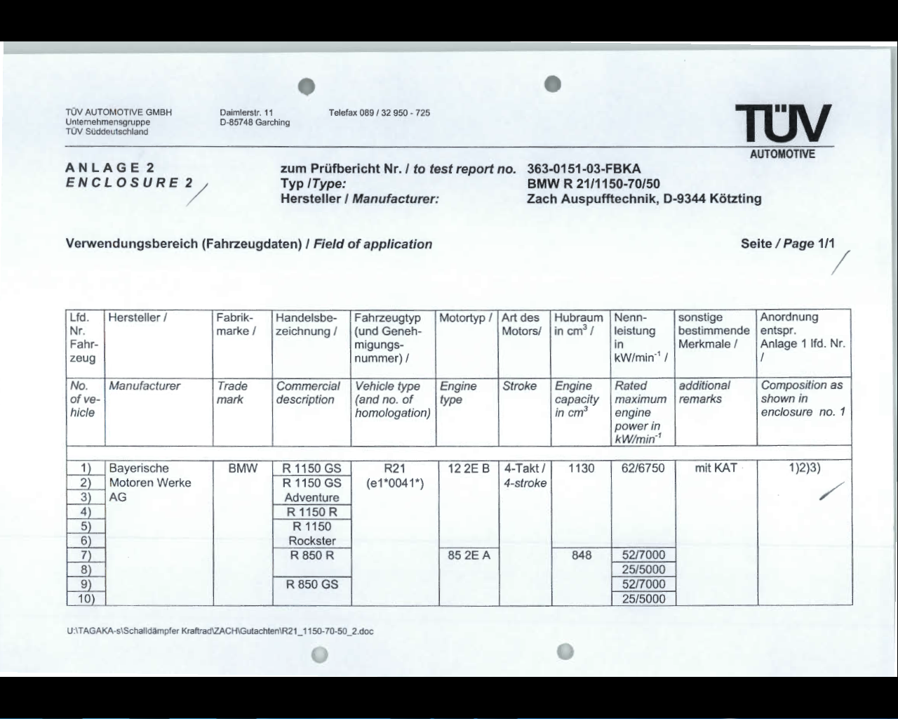

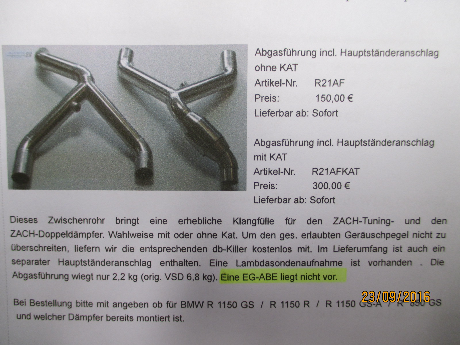

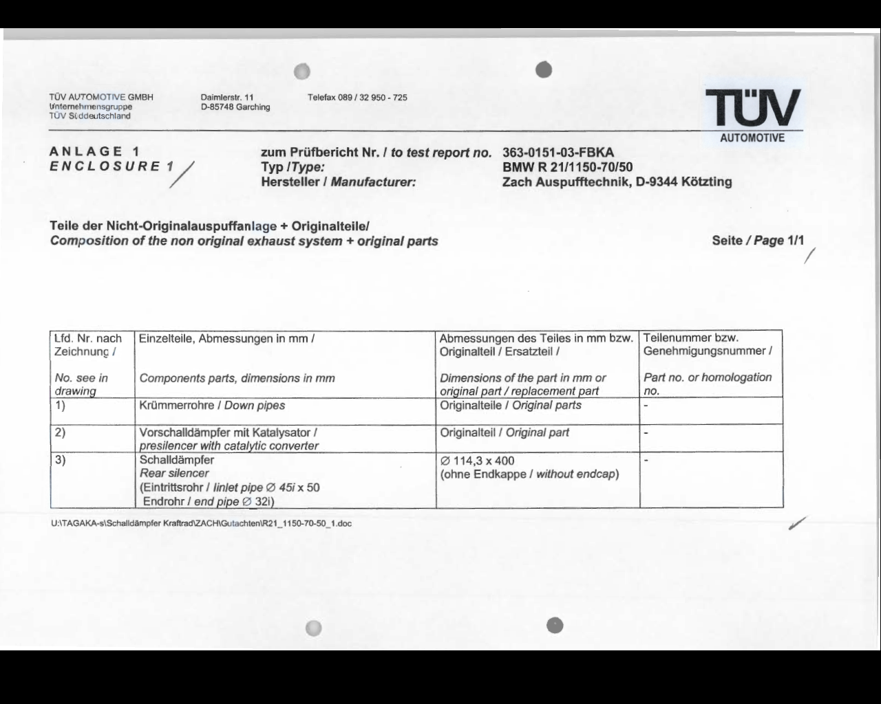

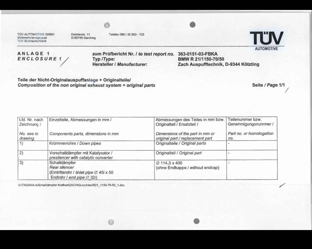

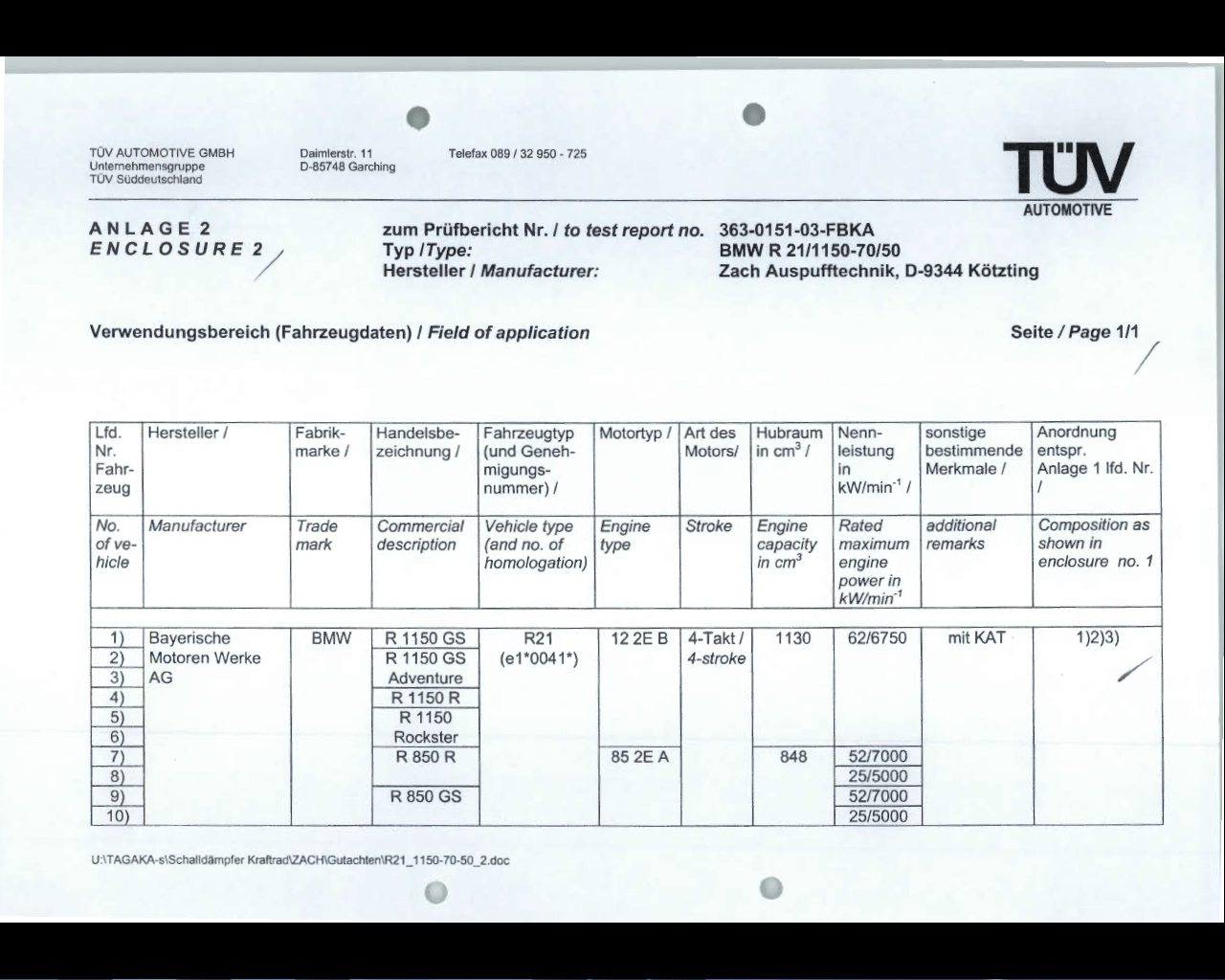

Zach

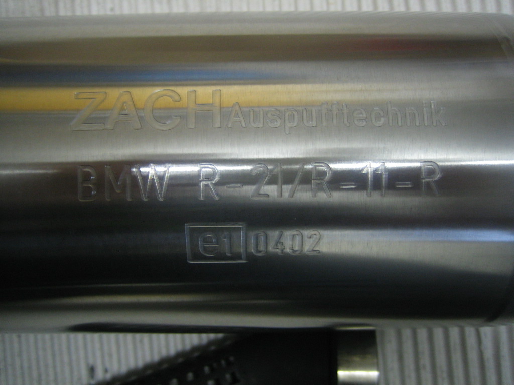

Zach bietet nur einen Einrohr-Dämpfer für die 1150 GS an. Bezeichnung siehe Bild. Ausschlaggebend ist das Genehmigungszeichen e1 0402.
Für diesen besteht die ABE.
Bei meinen eingestellten Gutachten handelt es sich um die TÜV-Prüfberichte zur Erlangung einer Bauartgenehmigung beim KBA. Wichtig ist hier die Bauartgenehmigungsnummer des KBA und die Prüfnummer, die mit der der EG-Betriebserlaubnis im Scheckkartenformat von Zach übereinstimmt. Die Zusatzbezeichnung 50/50 ist unerheblich.
Vom TÜV wurde die ABE mit original Mittelschalldämpfer mit Kat. und Endrohrdurchmesser 32 mm beantragt und vom KBA erteilt.
Somit ist nur diese Kombination zulässig.
Ohne DB-Killer oder Ring ist der Durchmesser erheblich größer.
Ich habe diese Kombination selber gefahren.
Für die Kombination mit einem Y-Rohr, sei es nun mit oder ohne Kat., besteht keine Zulassung. Von den Geräusch- und Abgaswerten mal ganz zu schweigen.
Einfach mal beim Zach nachfragen. Er wird nicht widersprechen.
Zach 1.pngZach 2.pngZach ABE.JPGZach Bauartgenehmigung KBA.JPGZach ESD.JPGZach KBA.JPGZach Prüfbericht .JPGZach Y-Rohr.JPGIMG_3484.JPG

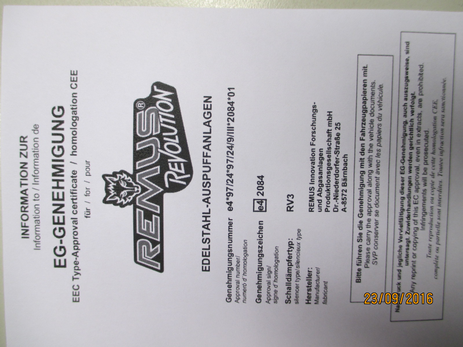

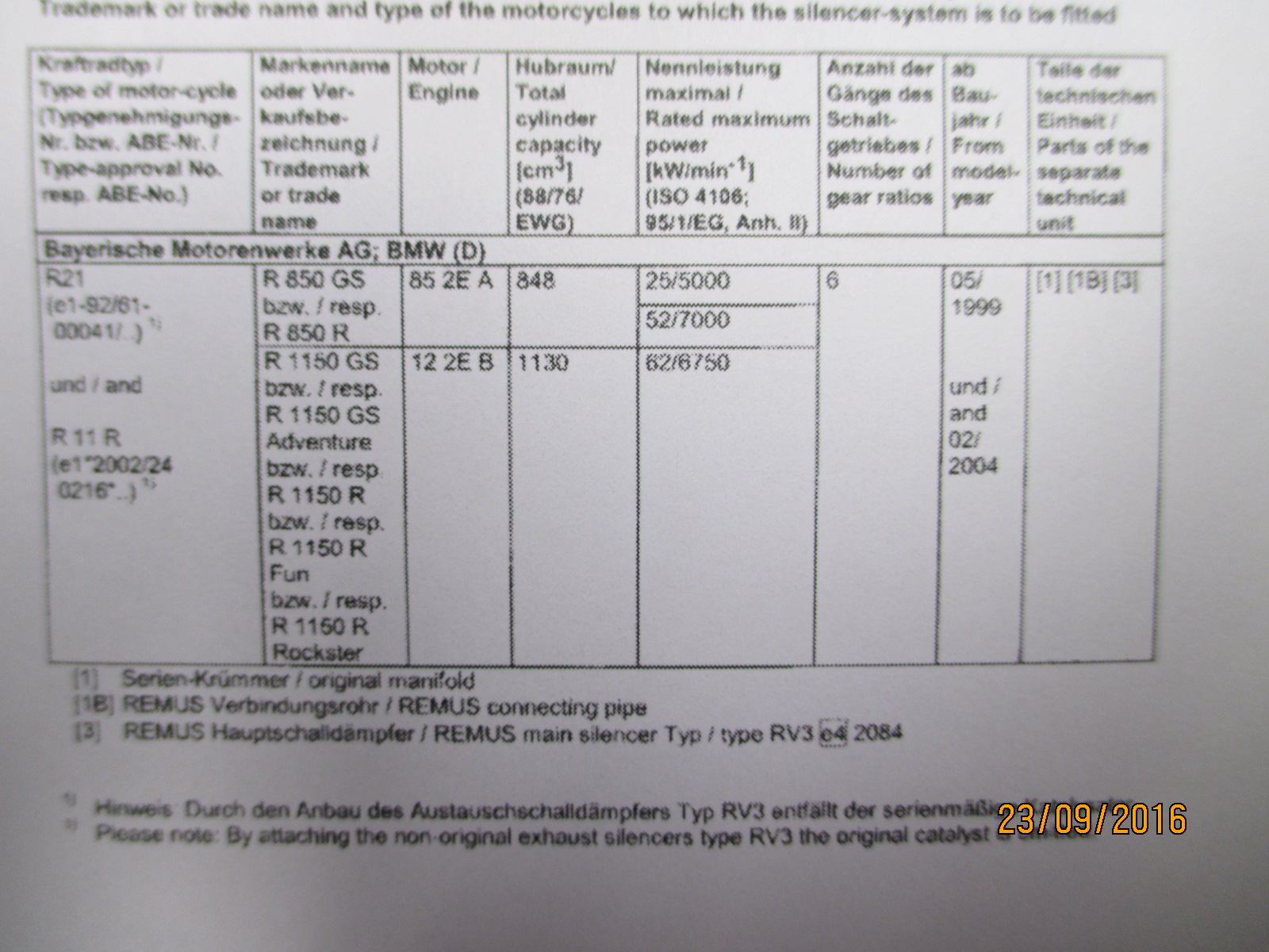

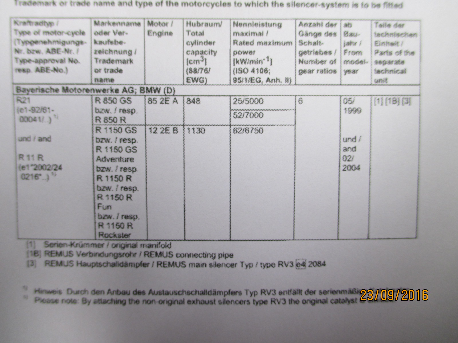

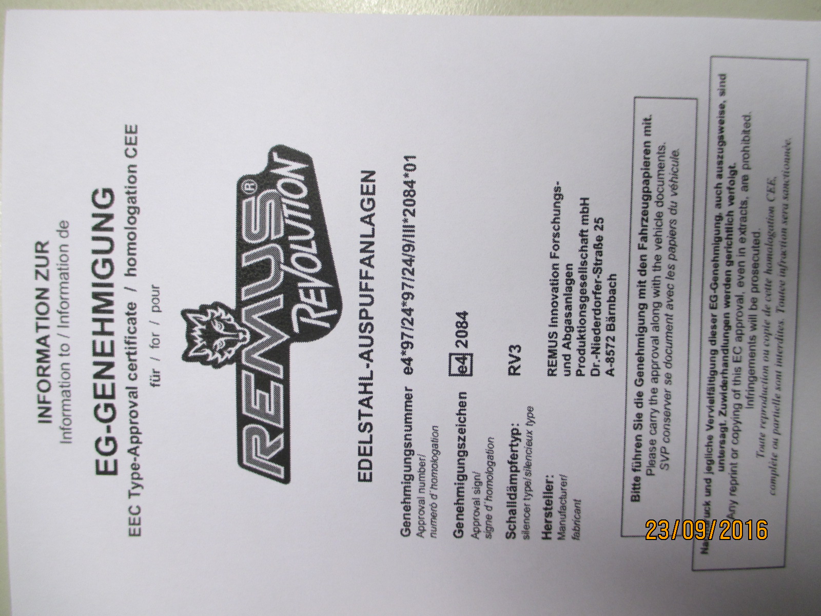

Remus
Hier besteht eine ABE für die Kombination des RV 3 mit Remus Verbindungsrohr (Y-Rohr). Alles legal auch ohne Kat.
Die Abgaswerte dürfen hier laut Freigabe von BMW auch höher sein. Nachzulesen bei BMW-Motorrad.
Auch diese Kombination habe ich selber gefahren.

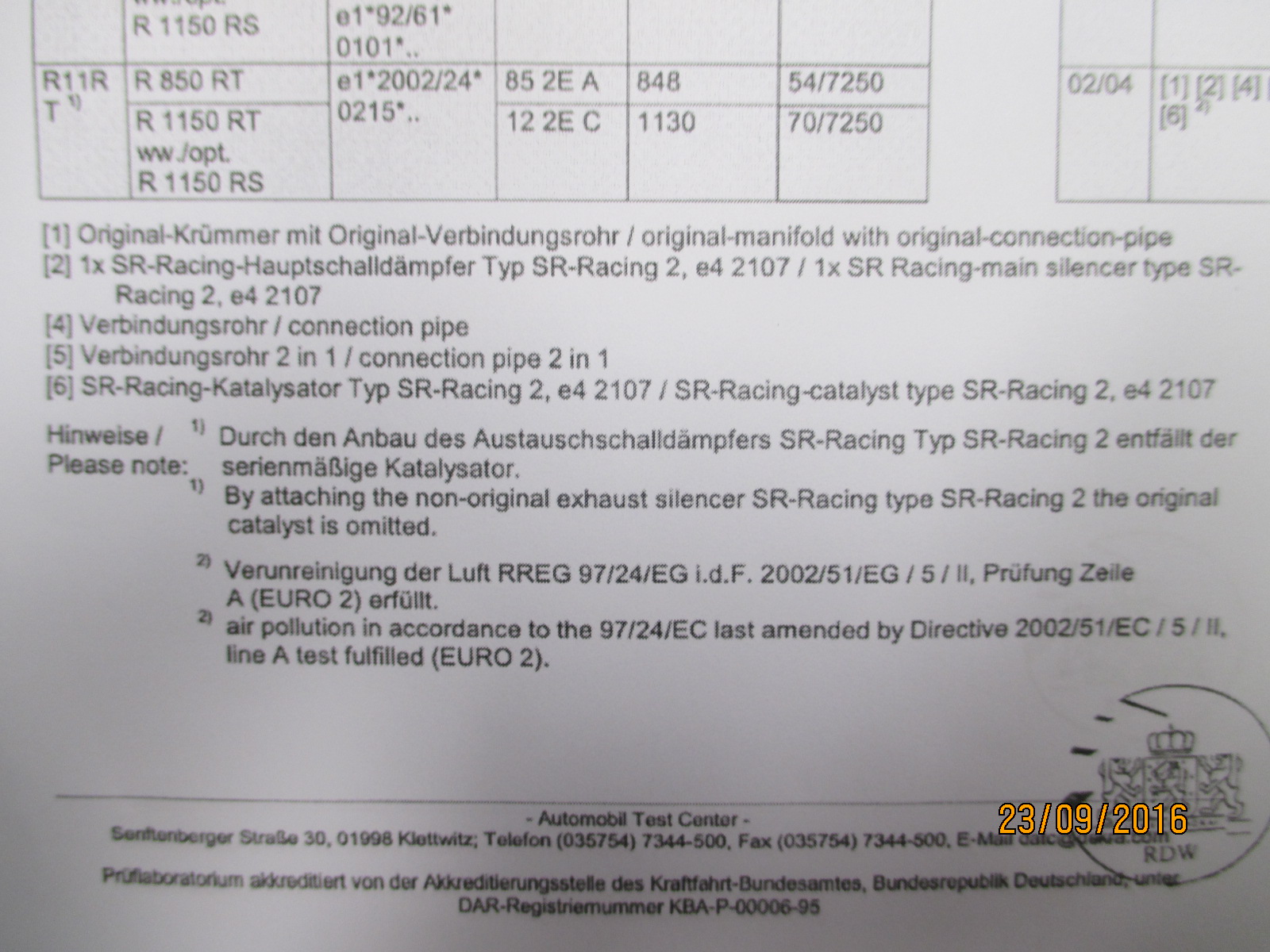

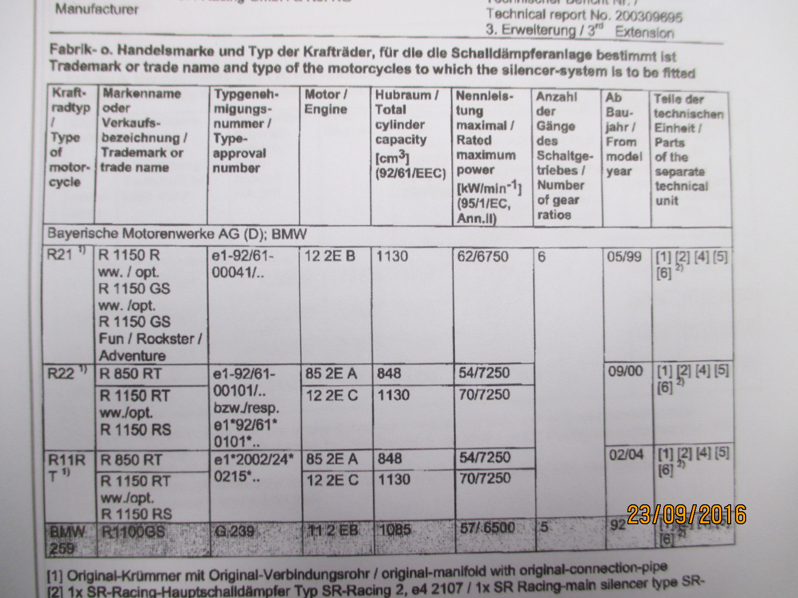

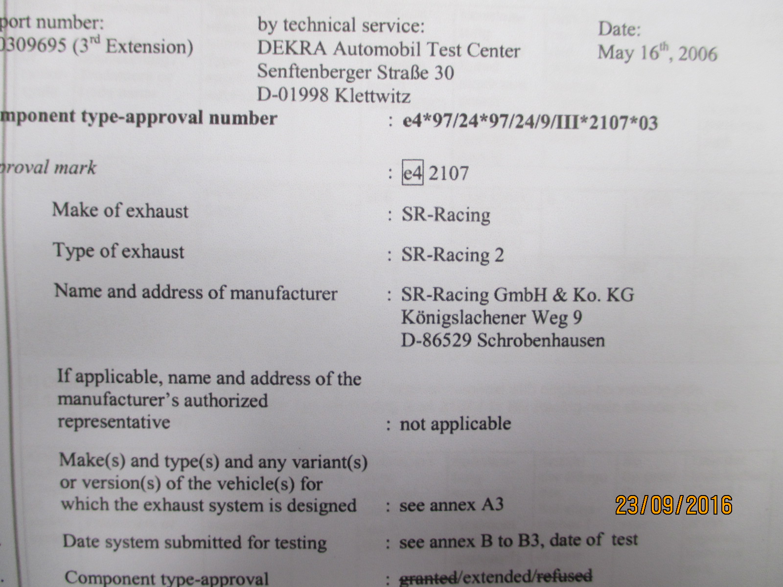

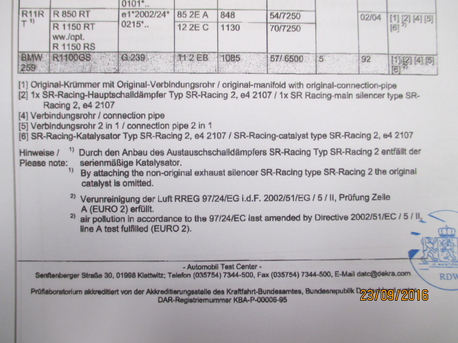

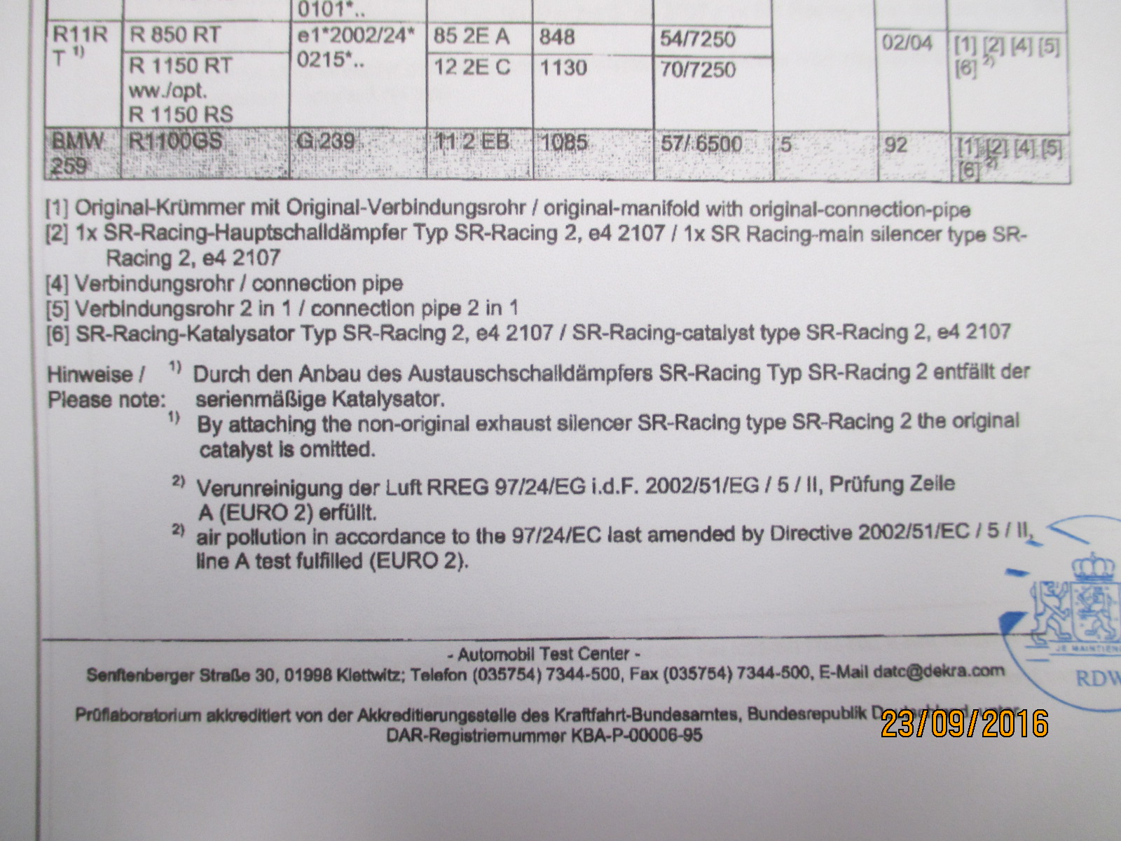

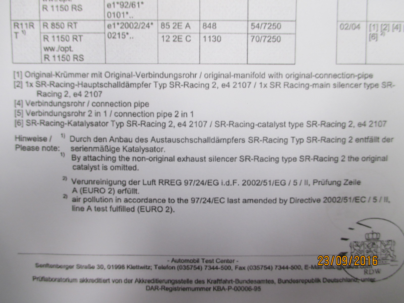

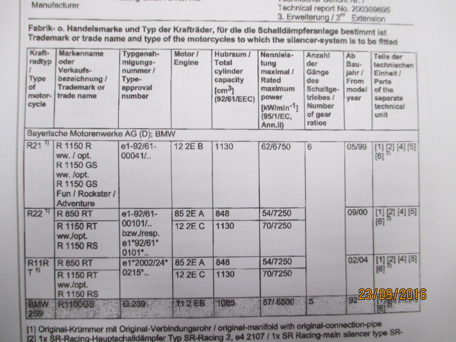

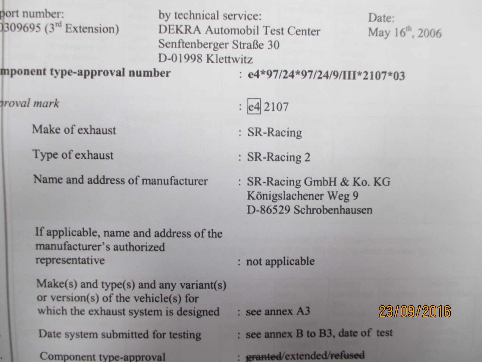

SR-Racing
Auch hier besteht eine ABE für die Kombination des 2107 mit dem SR-Racing Verbindungsrohr (Y-Rohr). Mit und ohne Kat. Alles legal.
Ich fahre diese Kombination derzeit mit Kat.
Meiner Meinung nach das beste was Leistung und Sound betrifft.
Keine Probleme beim TÜV oder Kontrollen.
