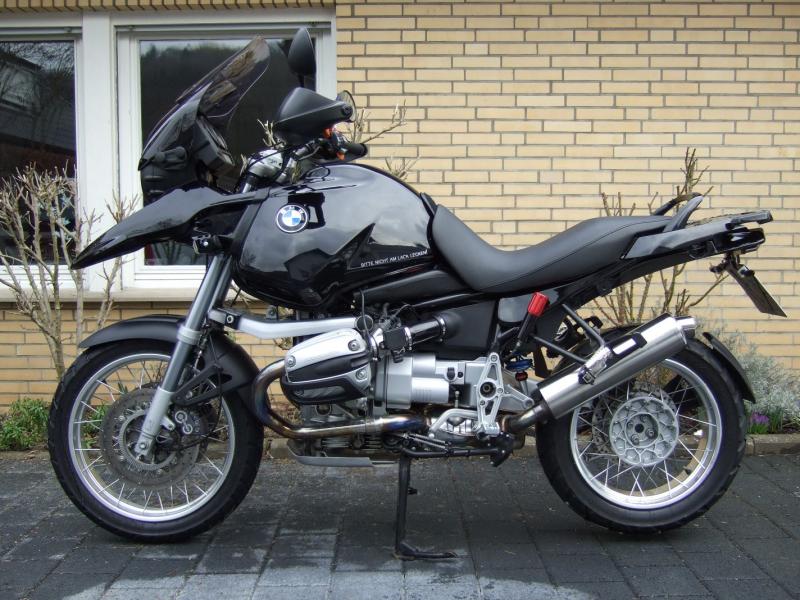

Moin GS'ler.
Kann mir jemand sagen, ob die Seitendeckel der Adventure an die "normale" GS passen :confused:
Falls ja, hat noch jemand welche rumliegen? ;)
Das gleiche mit der Sitzbank - passt die so einfach drauf :confused:

Nein
Hallo Bernhard,
die Seitendeckel der Adventure passen nicht an die Standard-GS. Zumindest dann nicht, wenn du die original Sitzbank montiert hast.
Montierst du jedoch die Sitzbank der Adventure, passen auch die Seitendeckel der Adventure.
Die Sitzbank kannst du nur in Zusammenhang mit der Gepäckbrücke und verschiedenen Befestigungsteilen tauschen.
Hier eine Auflistung, was du brauchst inkl. Preise von 2007 (glaube ich):
Sitzbank hoch 52 53 7 659 472 1x 181,90 € = 181,90 €
Alu Gepäckträger 46 54 7 665 802 1x 87,70 € = 87,70 €
Haltegriff 46 54 7 664 392 1x 70,88 € = 70,88 €
Träger 52 53 7 664 433 1x 35,20 € = 35,20 €
Lagerbock 52 53 7 654 284 2x 7,20 € = 14,40 €
Puffer 16 11 2 323 615 2x 2,70 € = 5,40 €
Halter 52 53 7 664 291 1x 18,10 € = 18,10 €
Schloss 51 25 7 653 645 1x 23,05 € = 23,05 €
Der Umbau ist recht einfach. Ich habe diesen auch durchgeführt (siehe Bild).
Peter

Moin Peter.
Danke für die ausführliche Ersatzteilliste.
Sieht ja echt schick aus, dein Mopped.
Ich werde dann mal mit meinem Finanzminister diskutieren. :eek:
Vlt gibt es ja auch noch ein paar gebrauchte Teile - schaun mer mal.;)
