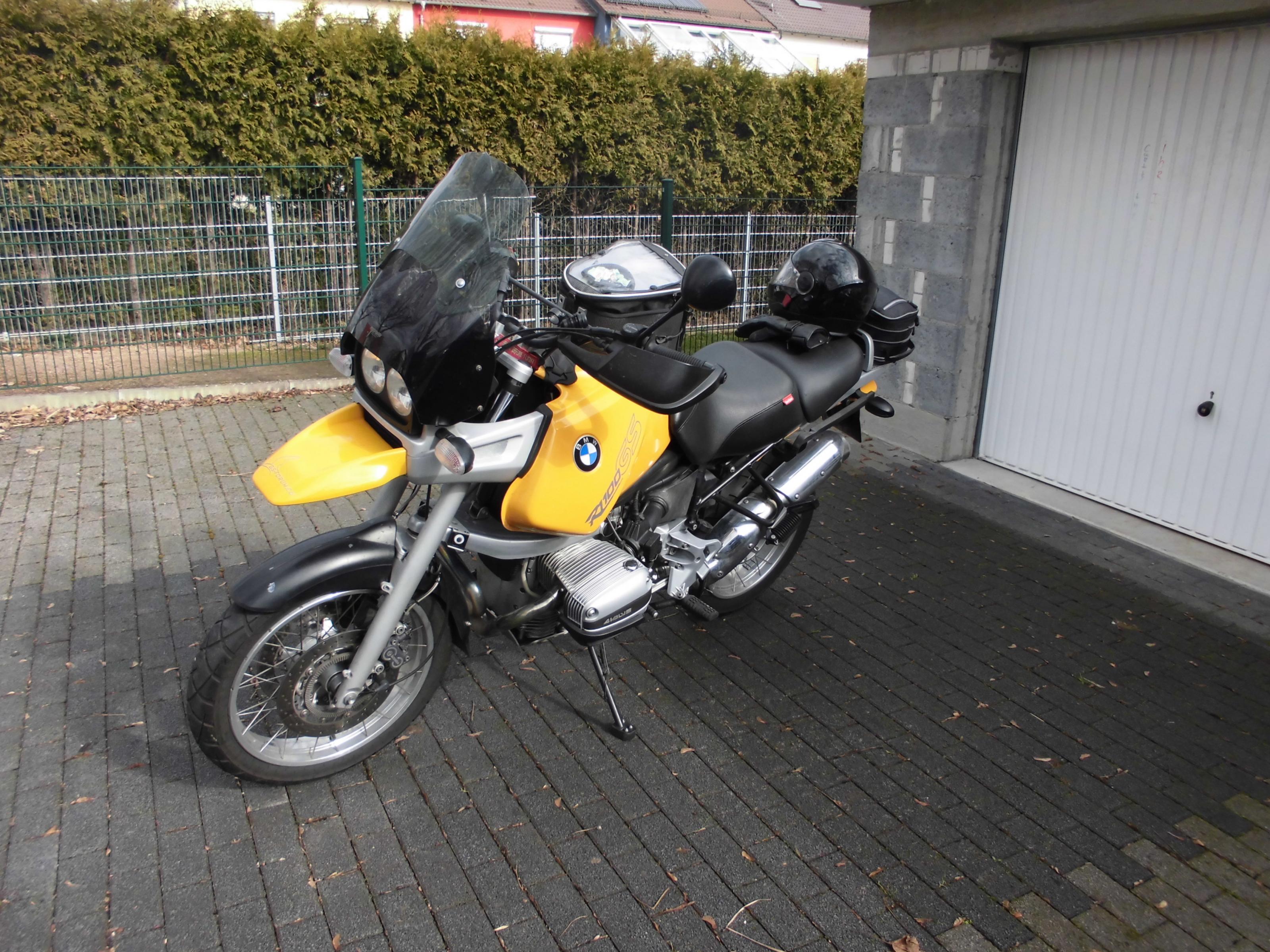

Hallo zusammen,
hab schon im Forum gesucht aber niGS passendes gefunden :
beim Erneuern der Federn von Haupt - und - Seitenständer meiner 11er ist mir aufgefallen, dass Dieser in der Aufhängung etwas Spiel hat (ca. 3-4 mm). Beim Abstellen auf der Seite sackt die Maschine also nach der ersten Berührung des Seitenständers mit dem Boden noch etwas nach, so dass die Maschine mit mehr Schräglage zum Stehen kommt. Die entsprechenden Schrauben habe ich geprüft; sie sind fest angezogen. Da ich demnächst wieder mit voller Beladung auf Tour gehen möchte, wäre es gut zu wissen, ob ein gewisses Spiel dort normal ist oder ob ich eventuell vorher aktiv werden sollte.
Vielen Dank und schöne Grüße
Jürgen
