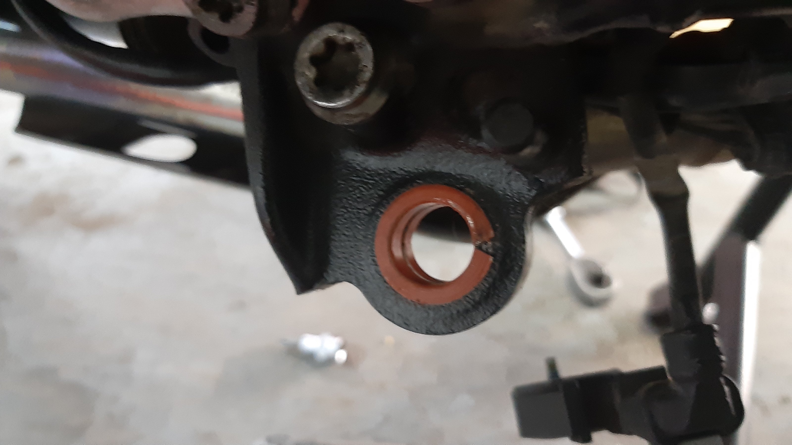

Der Seitenständerbolzen ist in einer Buchse gelagert. Diese verschleißt mit der Zeit. Nach Austausch der Buchse, siehe Bild, wackelt es deutlichst weniger.

Die Seitenständer-Buchse ist geteilt. Man braucht zwei Stück davon.
