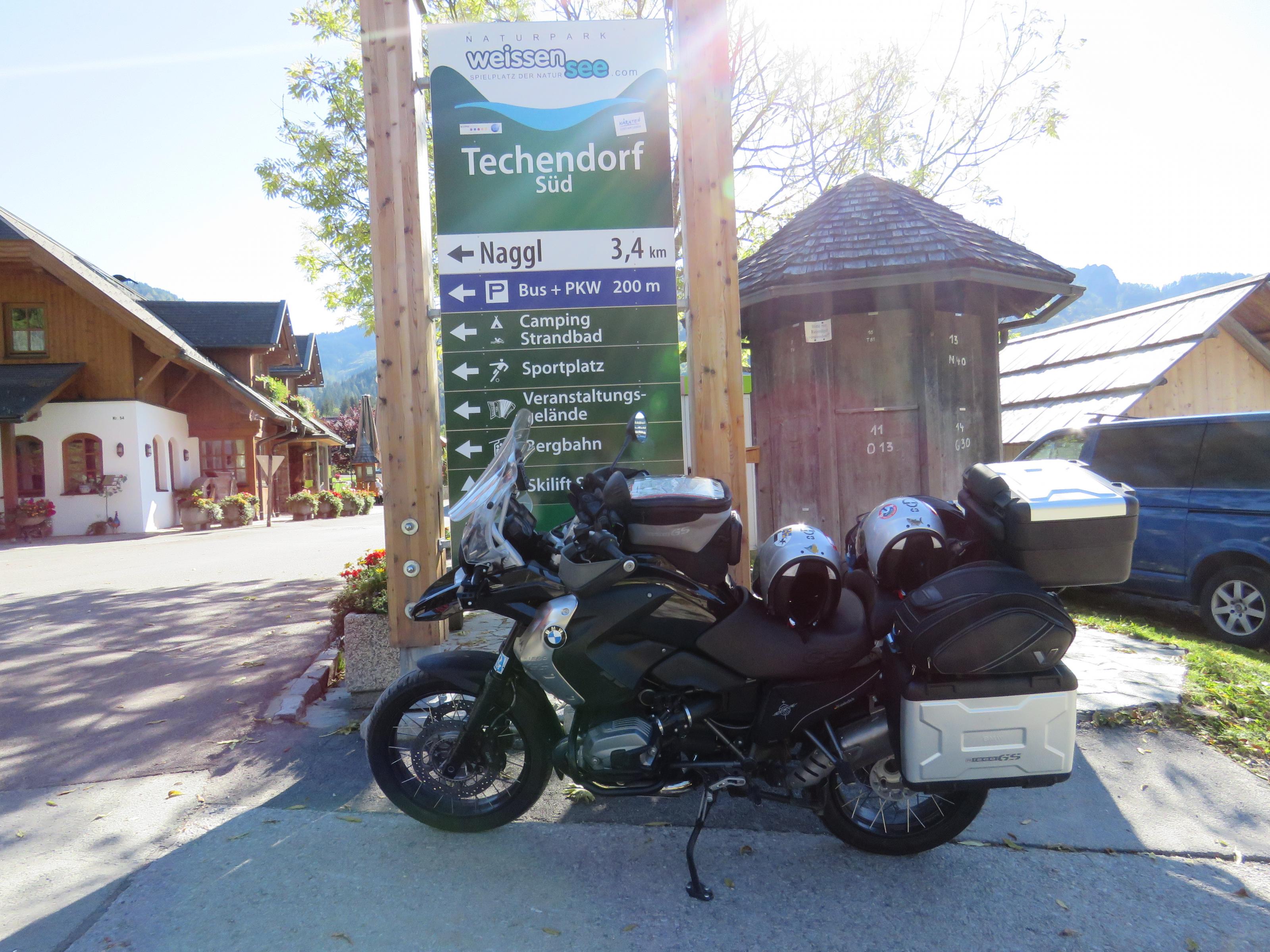

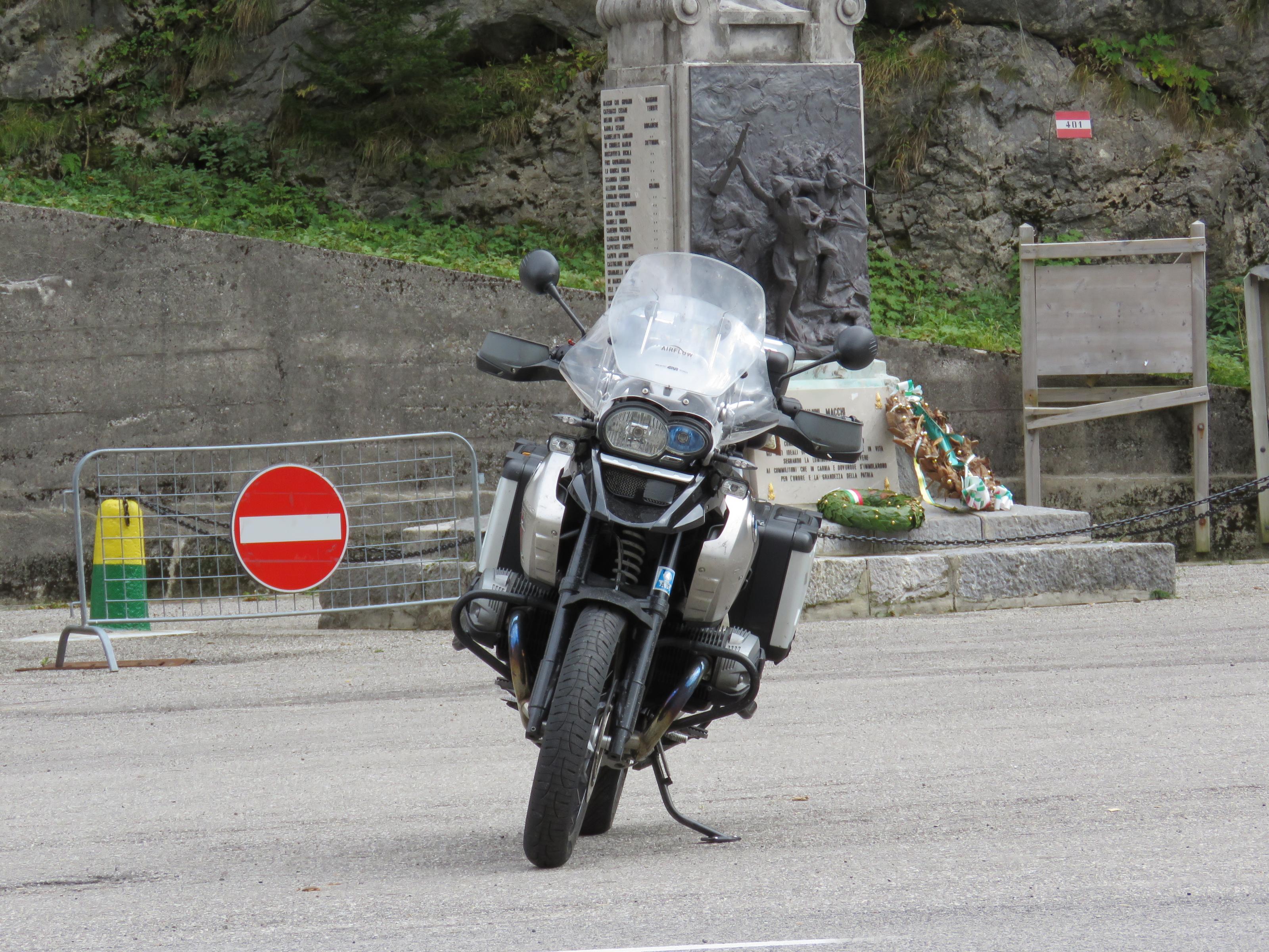

GS 1200 TÜ
Die Seitenständer-Krücke erstaunt mich immer wieder, bei der 2 Personen ESA Einstellung steht
die Fuhre schon bedenklich schief, wenn die GS noch voll beladen ist herrscht in der Rundung der Krücke
doch mächtig Spannung. Falls sich noch ein durchschnittlicher GS Pilot darauf setzt, könnte der gute Wille
des Seitenständers am ArgSG sein.
Meiner Meinung (und Erfahrung) nach hält das Teil, bei artgerechter Haltung... :).

Dake für das Bild, das meine Befürchtung untermauert, dass sich mein Seitenständer verbogen hat. Ich wünschte, meine GS würde so aufrecht stehen wie deine.
