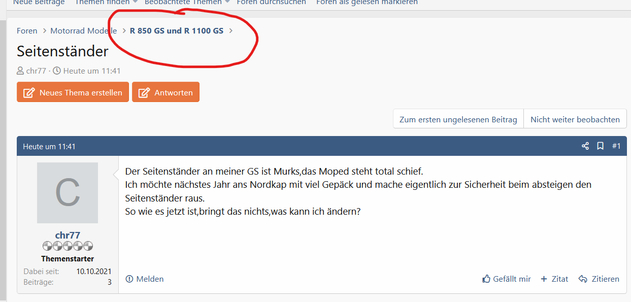

Der Seitenständer an meiner GS ist Murks,das Moped steht total schief.
Ich möchte nächstes Jahr ans Nordkap mit viel Gepäck und mache eigentlich zur Sicherheit beim absteigen den Seitenständer raus.
So wie es jetzt ist,bringt das nichts,was kann ich ändern?

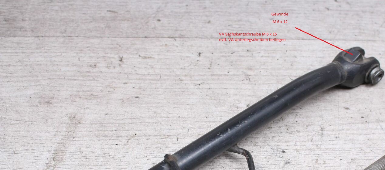

Servus chr77, so hab ich es bei meiner 11er gelöst. (als ich sie noch besaß)
Hatte das selbe Problem.
Mit der 6er Schraube, konnte ich sogar einstellen wie schräg sie steht. 😊
Natürlich ohne Verantwortung meinerseits !!! 😉
