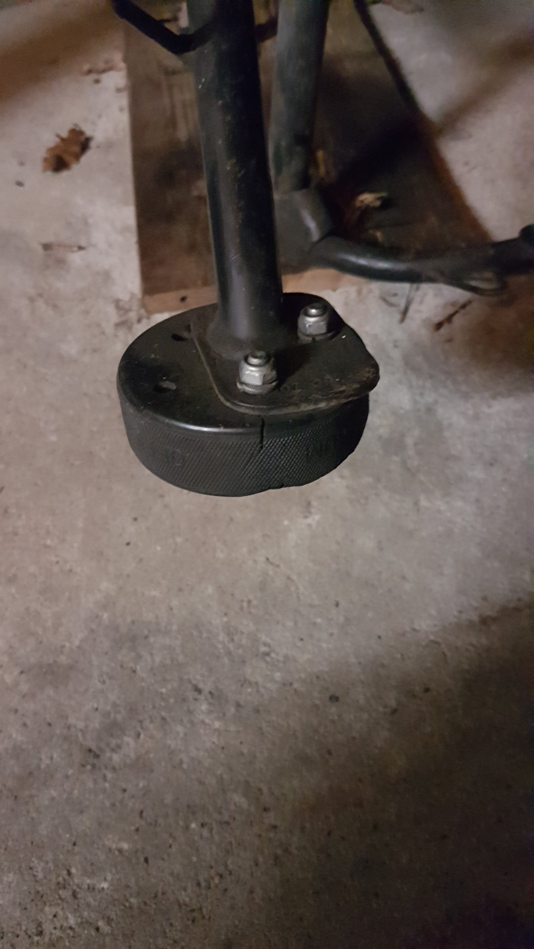

Ich habe an der 11er die Wunderlich Seitenständerauflagevergrößerung dran...damit steht sie für mich echt gut..weniger schräg, seht auf auf "offroad" parkplätzen recht sicher...

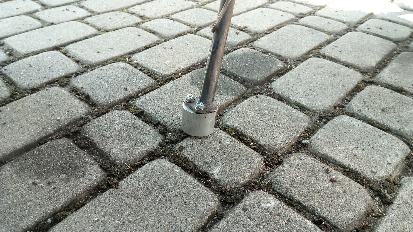

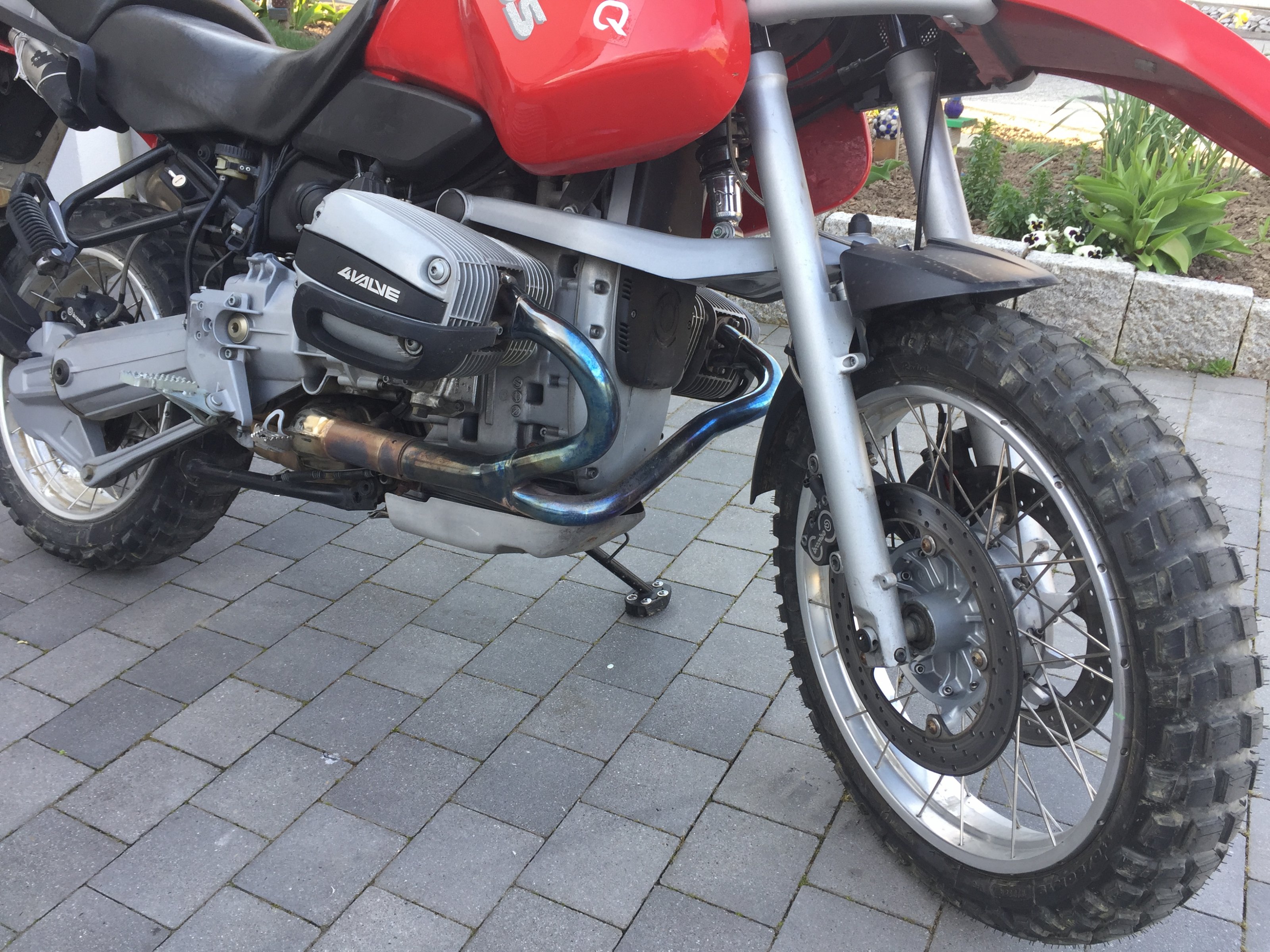

Ich hab meiner den Puck drunter geschraubt. Leider kommen sich dadurch der Seitenständer und der Hauptständer ins Gehege. Zuerst den Seitenständer raus, dann kann der Hauptständer runter und umgekehrt zurück.
Damit der Seitenständer nicht so schräg steht, hab ich die Aufnahme mit dem Schraubstock etwas zusammen gebogen. Hat einiges gebracht.
Grüße Martin

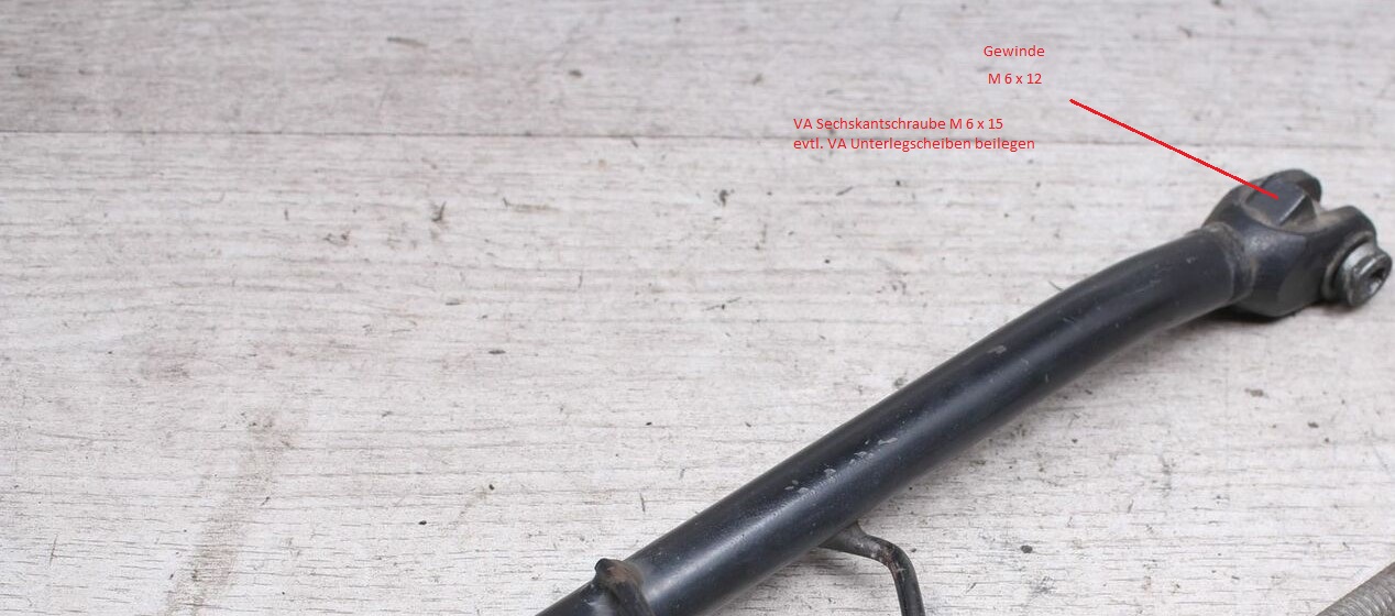

Man kann die Anlagefläche auch 2-3 mm Auftragschweißen, dann steht die Stütze nicht so weit nach vorne, auch das macht aufrechter..
Ja könnte man, aber ich habe mich für die Variante M6 VA Schraube entschieden.
Wollte nicht drann schweißen, oder nen Puck verwenden. (Den habe ich zu seiner Zeit ins Tor geschossen) 😉

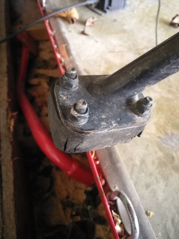

Bei mir war das auch, das die Q total schiefstand und bei voller Beladung mehrmals ohne Zutun umgefallen.
1. Das Lager war ausgeschlagen:
2. Der Seitenständer war für mich immer schwerer zu erreichen, da er zu weit nach vorne ausgeklappt ist.
2. Das Bild in #34 zeigt die alte Version des Seitenständers. Die neue Version hat eine größere Auflagefläche.

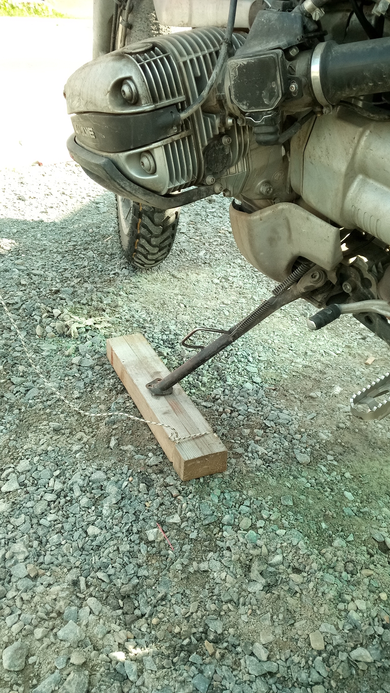

Meine alte Version des Seitenständers mir Behelfsunterlage in Norwegen
