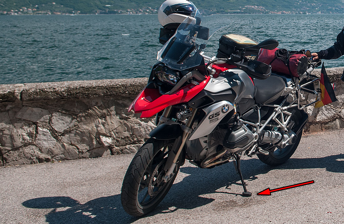

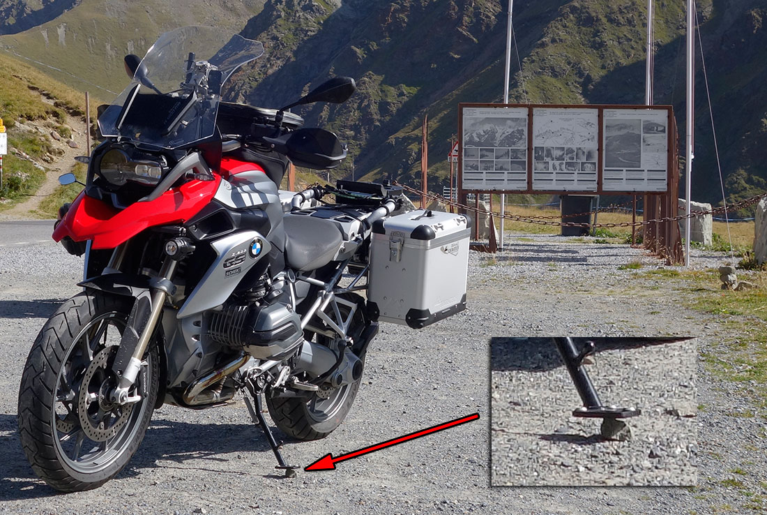

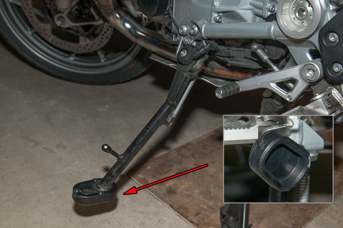

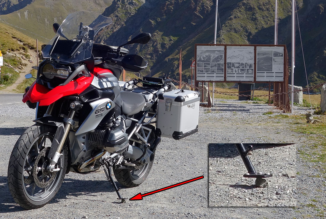

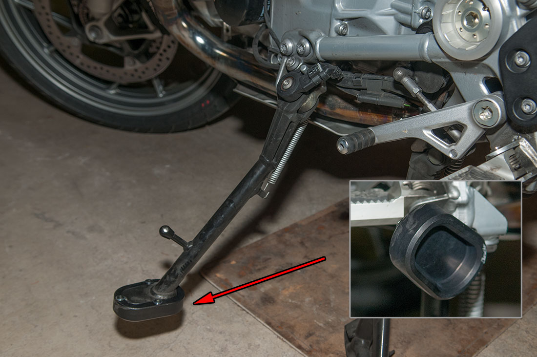

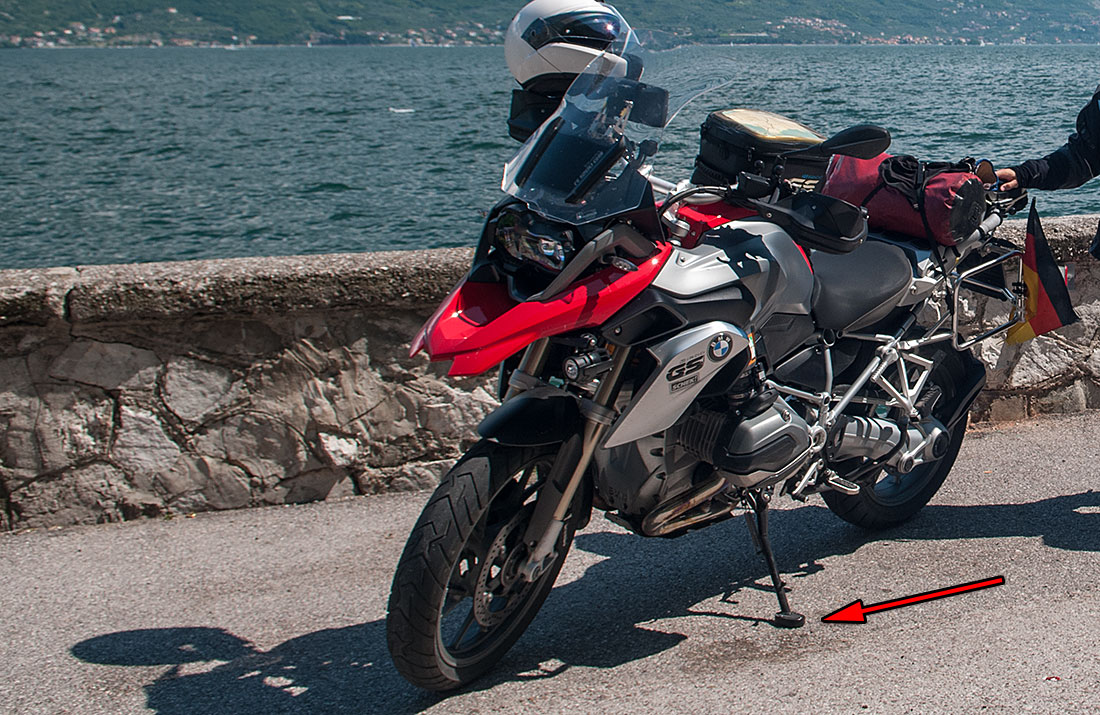

das Thema Seitenständer habe ich schon länger; aber genau umgekehrt. Bei meiner R1150GS stand die normale GS auf der Seitenstütze so schräg, daß ich mit vollem Urlaubsgepäck draufsitzend sie nicht aufrichten konnte. Da half in der Regel nur einen kleinen Stein unterzulegen.
Auch bei meiner R1200GS und meiner jetzigen LC steht sie sehr schräg. Da behalf ich mich mit einer Platte von Wu-lich, dann fand ich dies Jahr etwas auf der Messe in Friedrichshafen. Bestellt und gekauft schlußendlich aber in der "Bucht".
O.k., ich weiß, das Thema ist umgekehrt. Aber wieso werden Erhöhungen angeboten, wenn die normale Seitenstürze zu lang ist? Irgendwas ist da sehr merkwürdig. Zu meiner Illustration einige Bilder:
Zusatz: Meine Seitenstütze ist genau 30cm lang; gemessen vom Drehpunkt bis zum Fußende. Die Erhöhung ist genau 2 cm hoch.

etwas haben wir schon gefunden...
Einen Umstand haben wir bei einer Vermessung schon mal rausfinden können.
Durch die Montage der Wunderlich Auflagenvergrößerung (für tiefergelegte Ausführung!) kommt der Seitenständer schon mal 4 mm höher.
Das macht bereits einige cm weniger Auslenkwinkel und stellt die Maschine demnach auch steiler.
Bevor wir nun die Ständerlänge kürzen, was natürlich recht aufwendig ist, überlegen wir gerade, ob wir durch "umkonstruieren" der Auflagenvergrößerung nicht erst mal die 4 mm wieder neutralisieren können, ohne auf die breitere Auflage zu verzichten. d.h. wir drehen die Auflagenvergrößerung um, fräsen eine Öffnung für das Standrohr ein und verschrauben die Platte von oben. Dann steht die Maschine wieder auf dem normalen Ständer und hat trotzdem eine breitere Aufstandsfläche. Dann wird ausprobiert und sollte es nicht reichen, kann man immer noch ans Kürzen des Ständers denken.
