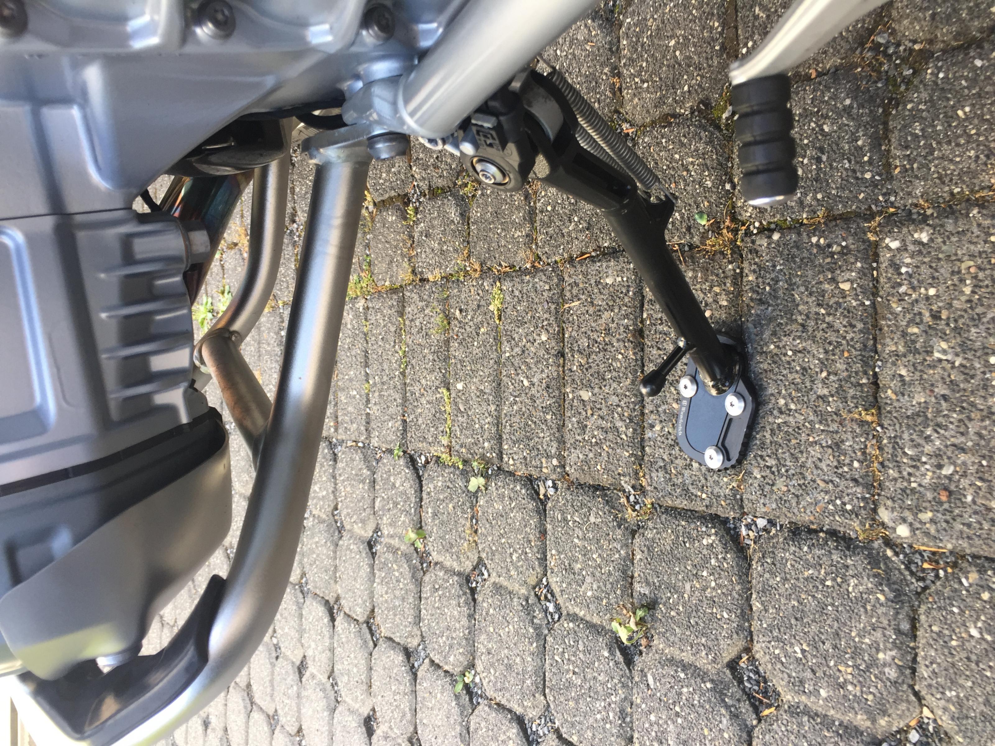

Hi Larsi,
Du hast mit Deinem Hinweis nicht ganz unrecht. Im Eingangstext habe ich es vergessen zu erwähnen, aber schon ein paar Kommis später erwähnt.. - und der Umstand, des zu gerade stehenden Mopeds ist auch ohne Wunderlichteils vorhanden. Mit dem Teil natürlich noch deutlicher.

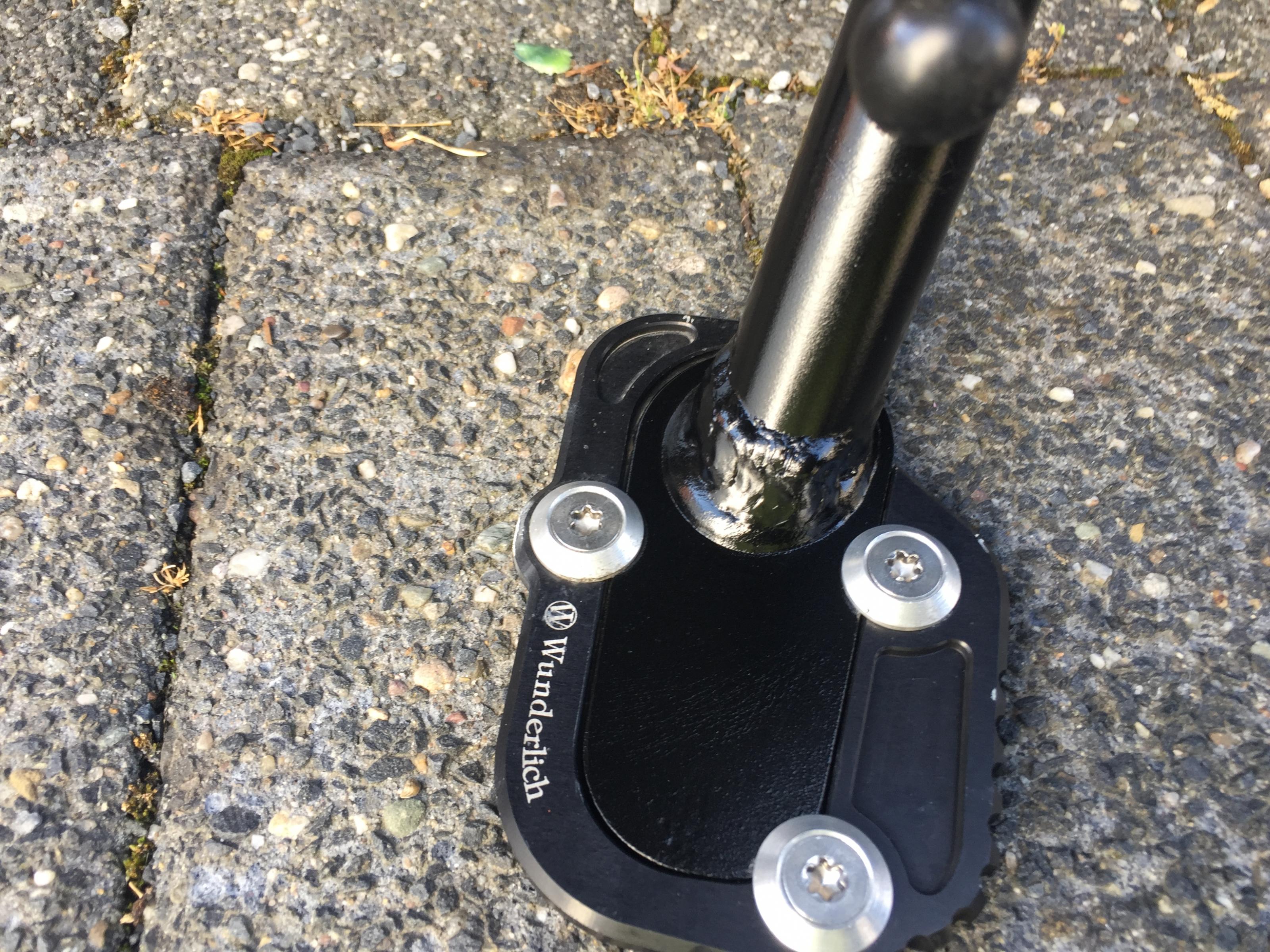

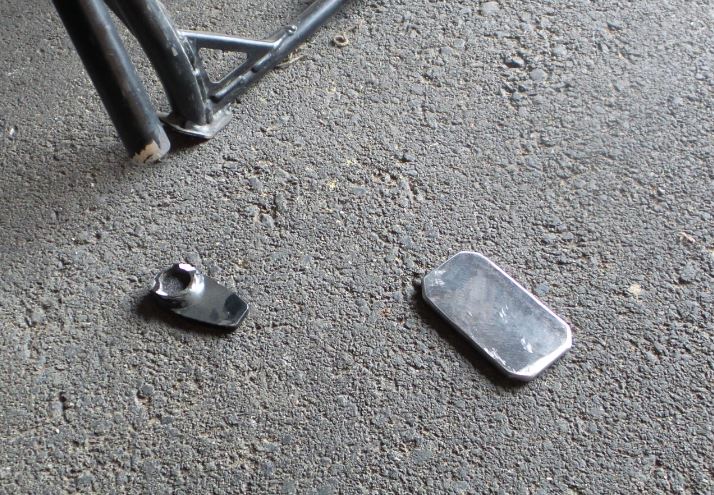

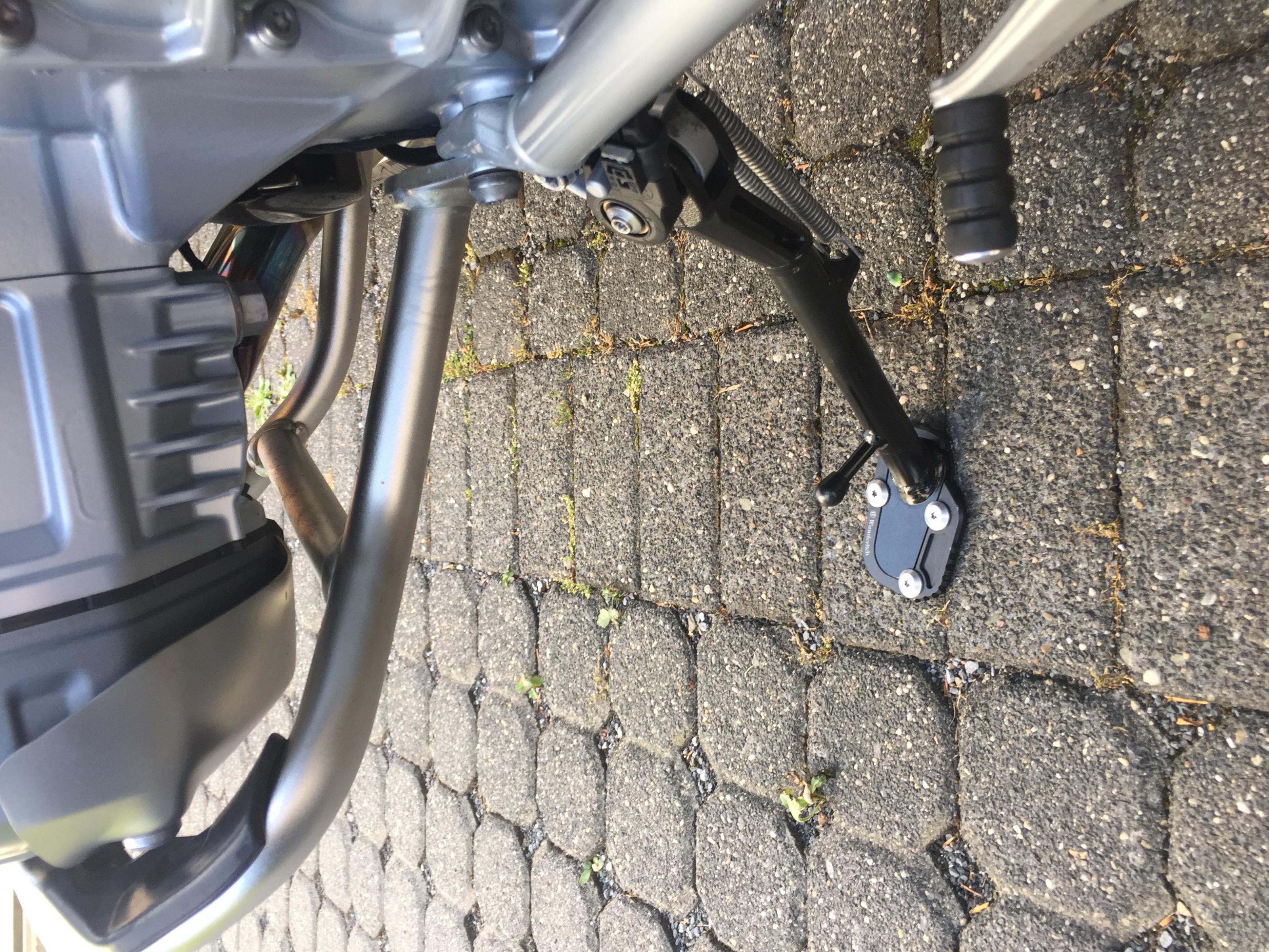

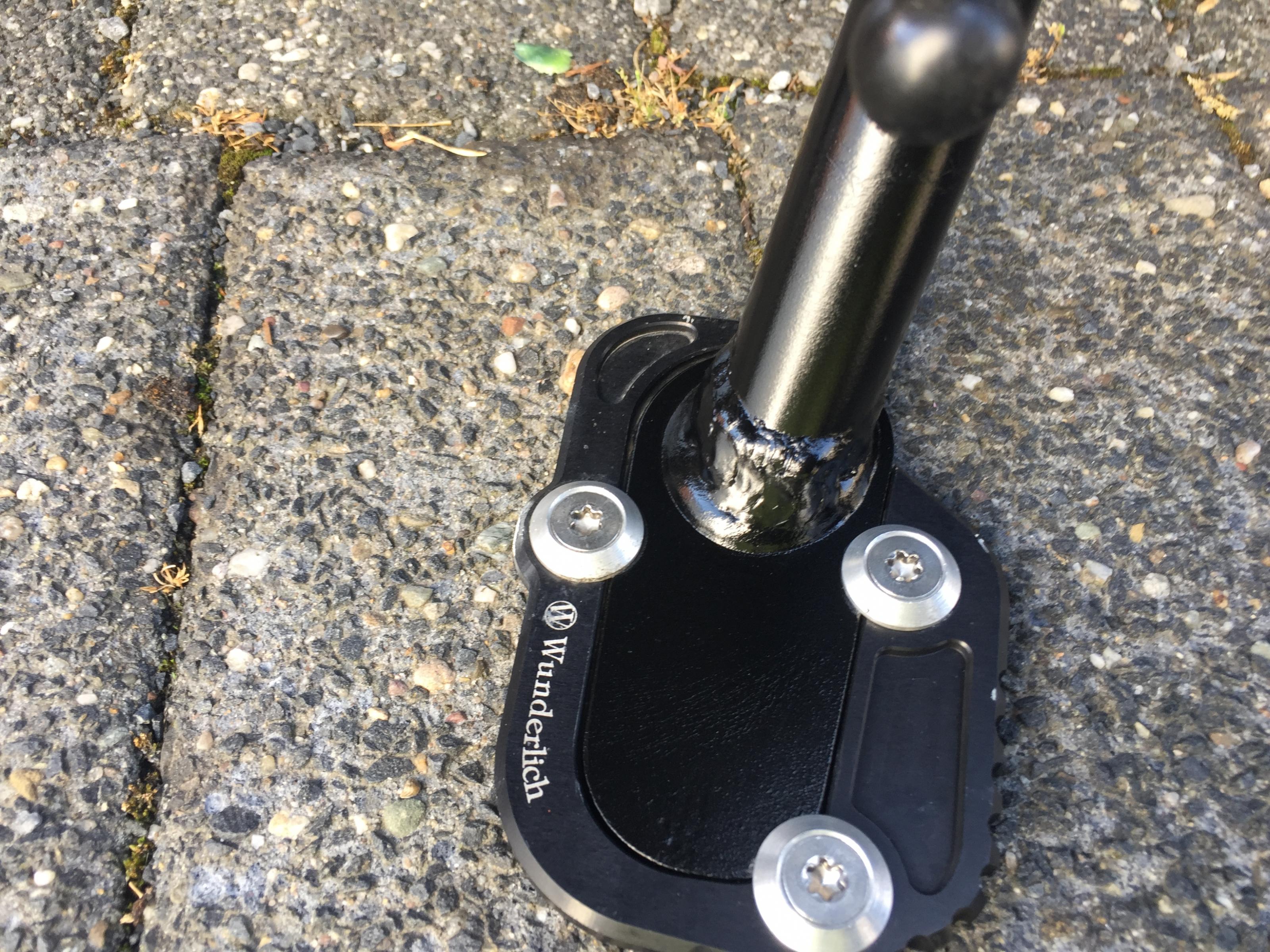

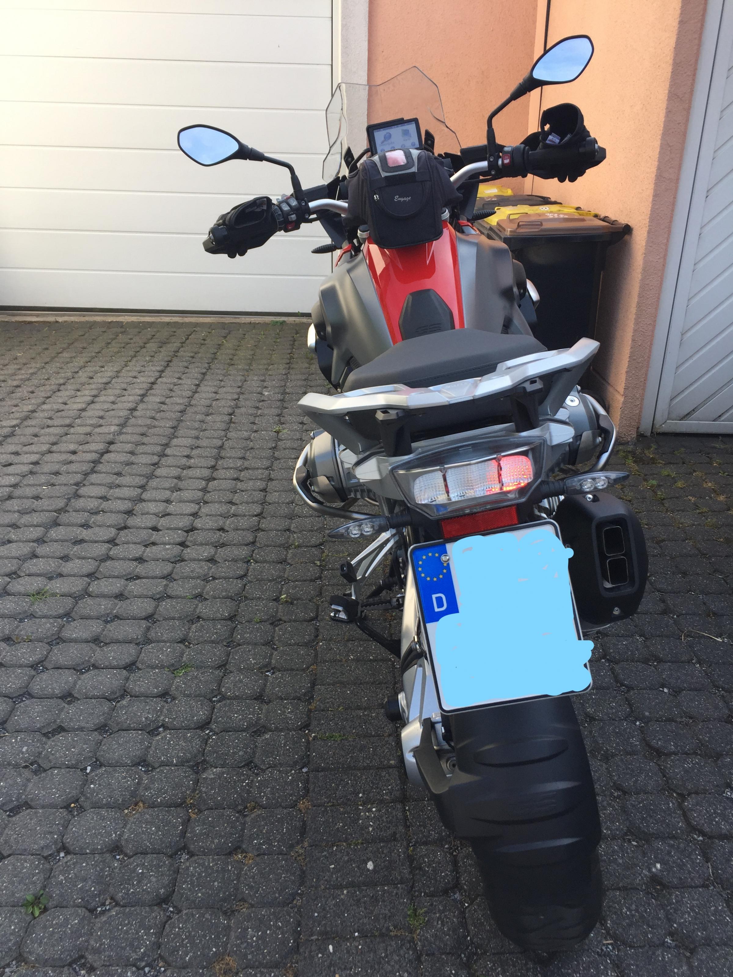

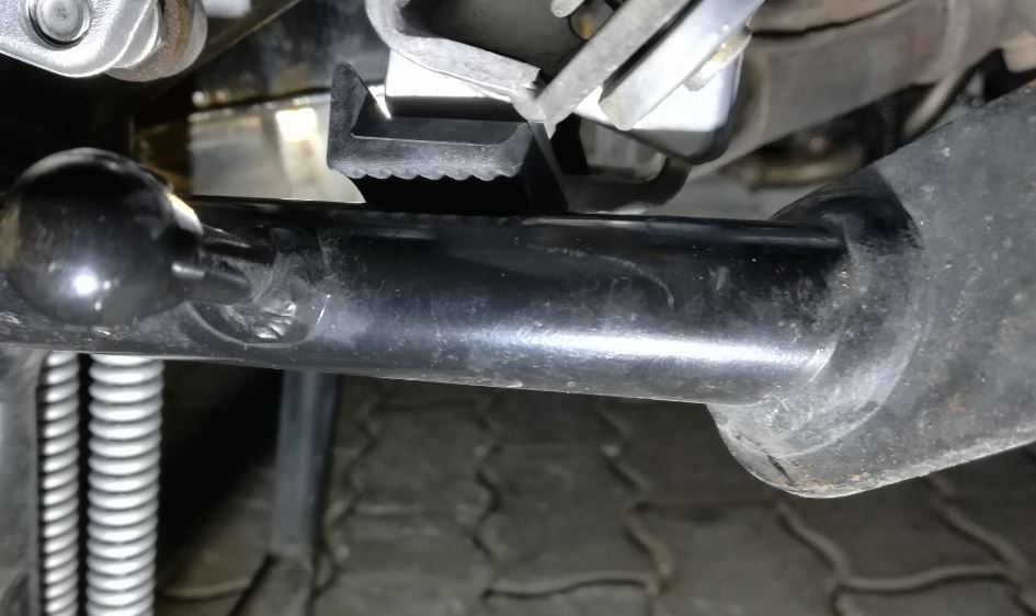

IMG_2478.jpgHallo zusammen,
tja, manchmal wird alles anders und erst recht, als man vorher dachte..;-)
Den Plan, eine Platte herzustellen, die von oben auf die Serienstütze geschraubt wird, haben wir aus internen Gründen wieder verworfen.
Stattdessen haben wir den Serienständer - wie schon viele vor uns - (direkt über der Schweißnaht der Platte) um 5 mm gekürzt und die Platte wieder angeschweißt.
Das Ergebnis ist perfekt.. - siehe Bilder..

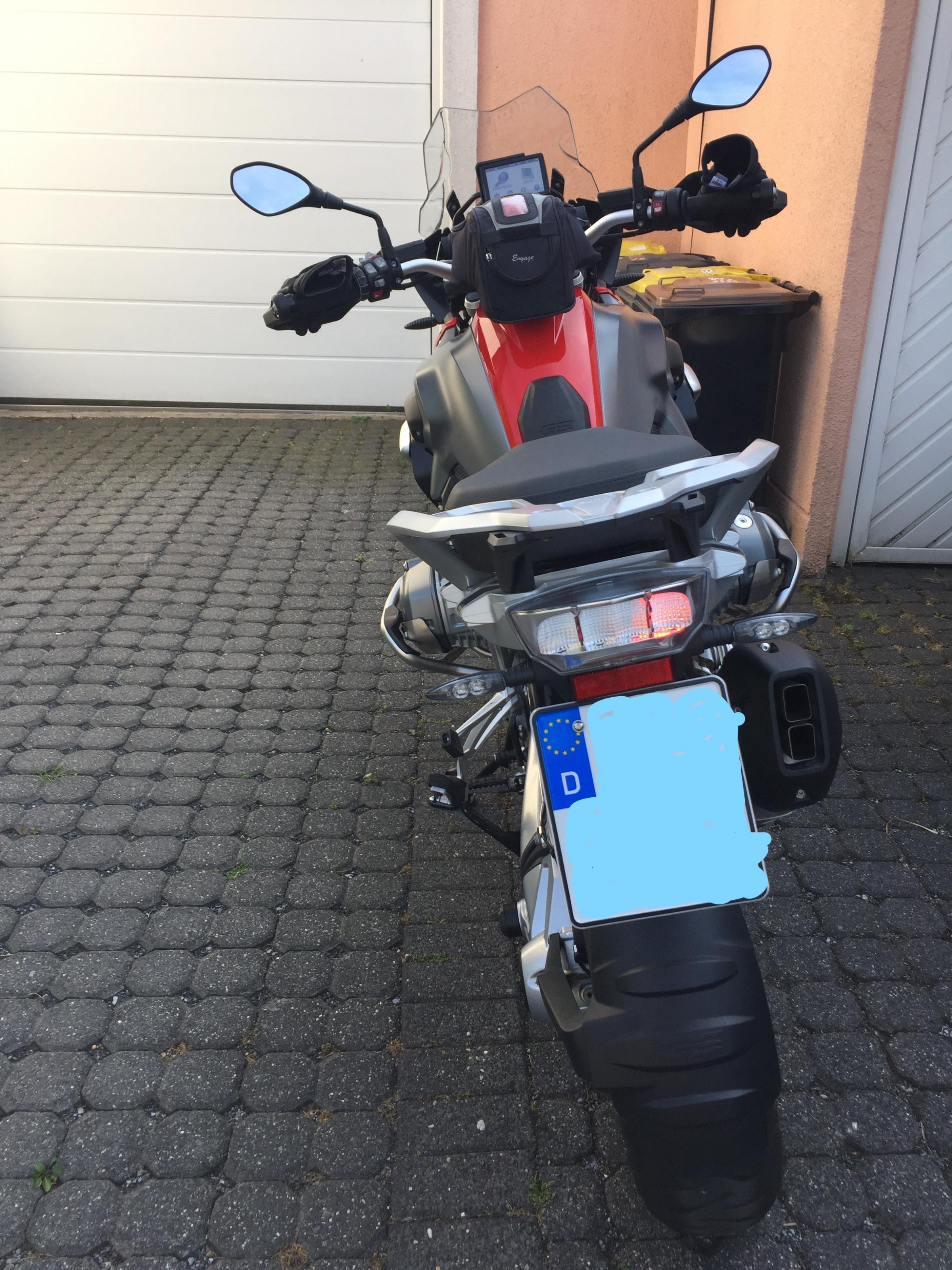

... kann es sein, dass im Rücklicht nicht alle LEDs leuchten oder ist dies nur eine optische Täuschung?
Gast 16234
Hast du eine Videokamera? ( funktioniert auch mit dem Mobile)
filme mal dein Rücklicht und Du wirst erkenntnisreich zu Bett gehen :)

Oder wenn man 5 mm vom Seitenständer abschneidet, um den Höhenunterschied der Auflageverbreiterung auszugleichen [emoji4]
Sorry, aber der musste sein... [emoji12]

Hallo Frank,
sorry für die späte Antwort...
es ist tatsächlich eine optische Täuschung - die LEDs im Rücklicht brennen alle...
