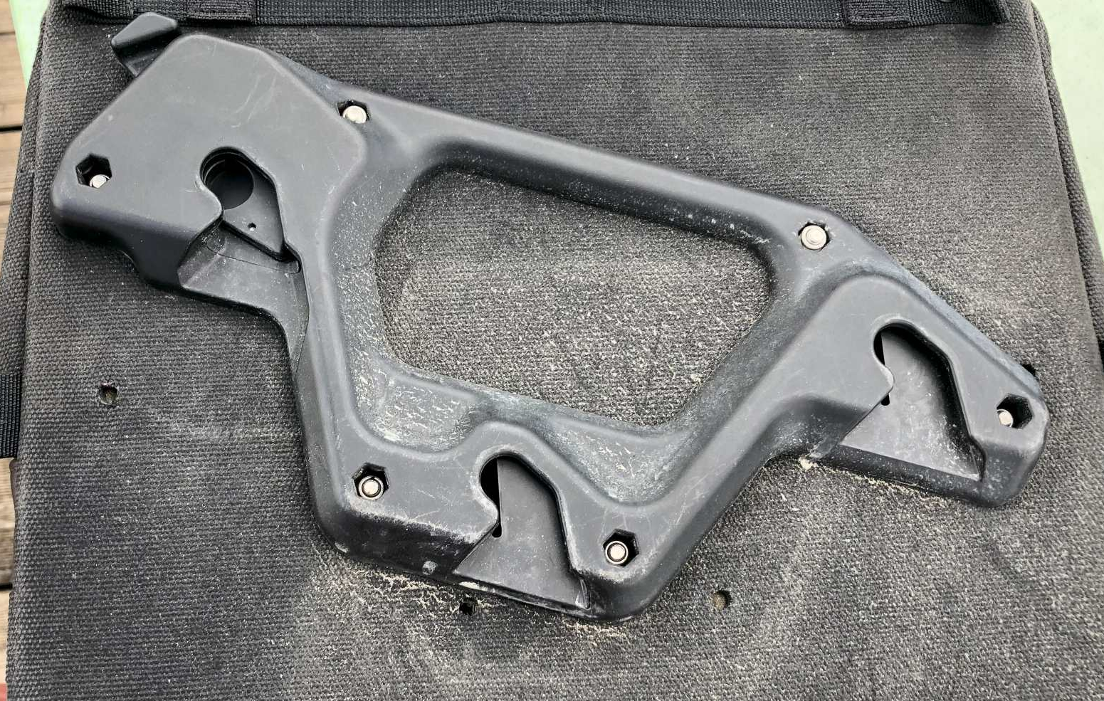

Hallo zusammen,
Freund und ich wollen uns für vorliegenden Kofferträger Seitentaschen so erweitern, dass man diese an die Kofferträger befestigen kann. Dafür sind uns diese hakenartigen Dinger über den Weg gelaufen.
Weiß jemand wo man sowas bekommt und/oder wie die Dinger heißen?
Danke im Voraus.

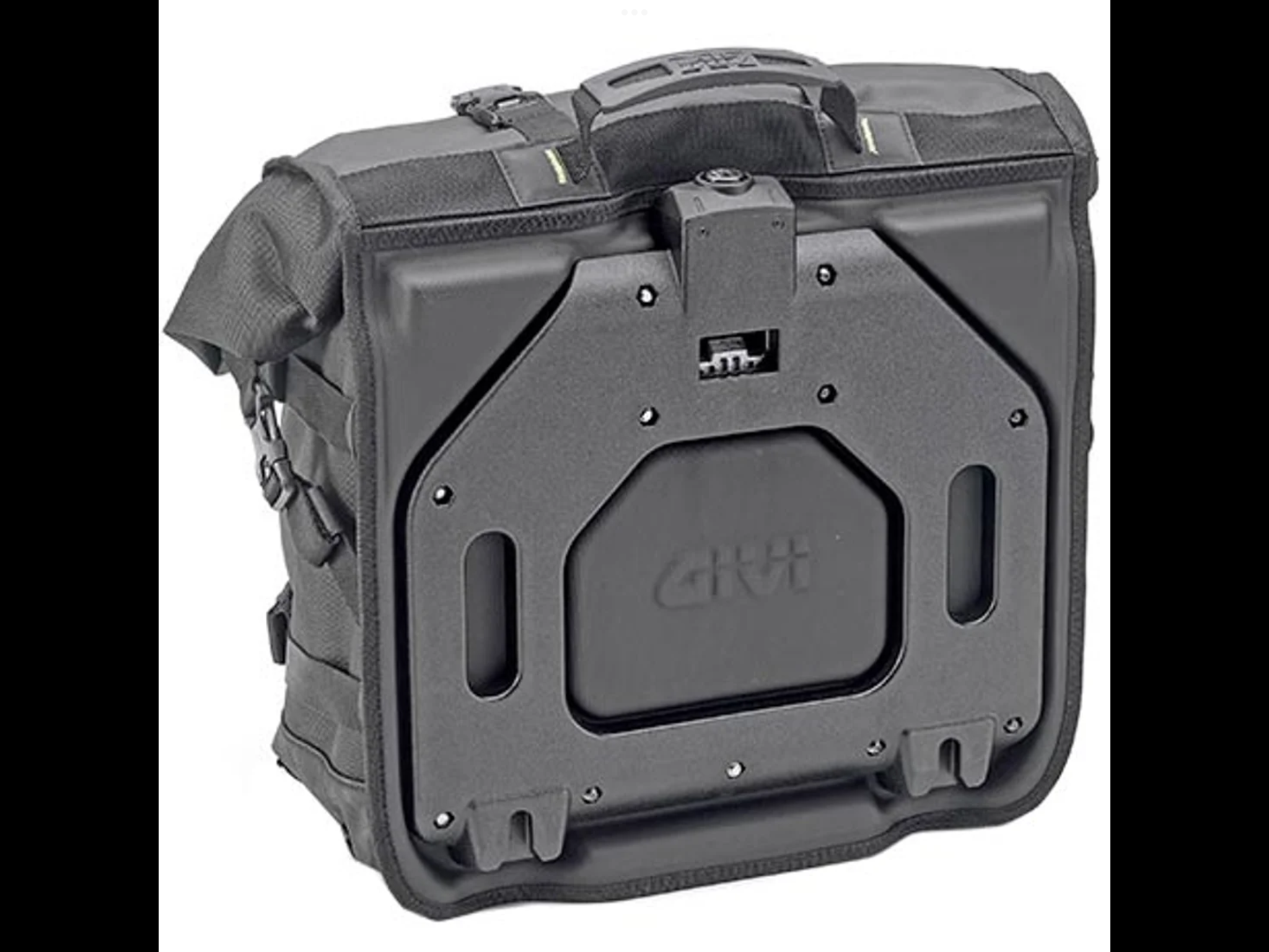

Perfekt wäre sowas, da die Givi Träger vorhanden sind. Leider scheint es nur die Aufnahme nicht als separates Kit zu geben.

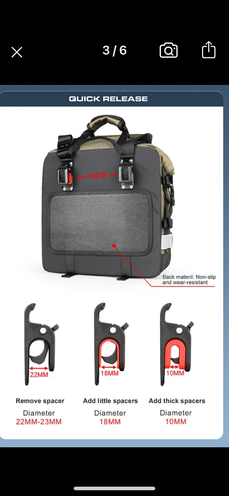

Schon klar. Es ist aber nicht die Idee irgendwas fertiges für viel Geld zu kaufen, sondern günstig und gut selber zu bauen.
Also die Idee ist, solche Enduristan, Krieger Klone bei Aliexpress zu kaufen, ne Alu- oder Kunststoffplatte reinzumachen und dann entsprechende Befestigungen aufzunieten, mit denen man die Taschen dann an den bestehenden Givi Monokeyträger befestigen kann. Ziel soll für ein Taschenpaar in jeweils 25 bis 30 Liter Inhalt gut und stabil gemacht, bei max. 150 EUR zu landen.
San_Bernardino
23.05.2022
1.136
So, für alle, die es interessiert. So wird das ganze werden:
2x 30 Liter Taschen von Rhinowalk (Kriega Klon) für je rund 30 EUR: 16.03€ 69% OFF|Rhino walk Motorrad Rücksitz Tasche 10l oder 20l oder 30l wasserdichte Sattel Seiten tasche Gepäck Pack Multifunktions Umhängetasche Rucksack| | - AliExpress
4x Vaude Hooks je Paar für 10 EUR: Amazon.de
Dann kommt ne Kundstoff- oder Aluplatte in die Taschen, gegen die die Hooks verschraubt oder vernietet werden.
Summa summarum wird der ganze Spaß dann großzügig gerechnet bei 100 EUR liegen und ist m.E. keinen Deut schlechter als gleichartige Systeme von etablierten Anbietern für ein Vielfaches der hier angepeilten Kosten.

Moin, danke für deine Gedanken.
Wie meinst du, die Taschen mit den originalen Halterungen an der Platte befestigen? Serienmäßig werden diese Taschen ja flexibel mit Gurten an irgendwelchen Gepäckträgern o.ä. befestigt. Es geht uns ja insb. darum, das An- und Abschnallen so conveniant wie bei Koffern zu haben. Also genau nichts mit Gurten, Strapsen etc. Die zusätzlichen Löcher in den Taschen sind für mich kein Showstopper. Sind halt notwendig um die skizzierten Befestigungen an die Tasche zu bekommen. Dicht wird man das auch ggf. mit nem Klecks Silikon oder ähnlichem bekommen.
Mir kommt aber jetzt noch der Gedanke, dass das Material der Taschen möglicherweise ein wenig soft, flexibel sein könnte. Da müssten dann die Platten so groß sein, dass sie auf der kompletten Fläche der Rückseiten der Taschen liegen. Ggf. müssen wir dann noch an irgendwelche runden/nicht scharfkantigen Verstärkungen für die Ecken der Taschen denken. Das wissen wir aber, wenn die Taschen da sind.
Zur Last der Haken habe ich keine Infos. Wenn sie aber, wie weiter oben bei den Ortlieb Haken geschrieben, auf 10 Kilo ausgelegt sind, würde ich mir da keine Gedanken machen. Einerseits werden die nicht bei nem Kilo mehr gleich explodieren. Andererseits werden wir vier Stück pro Tasche verwenden. Damit sollte die Last hinreichend verteilte und je Haken gering genug sein.
