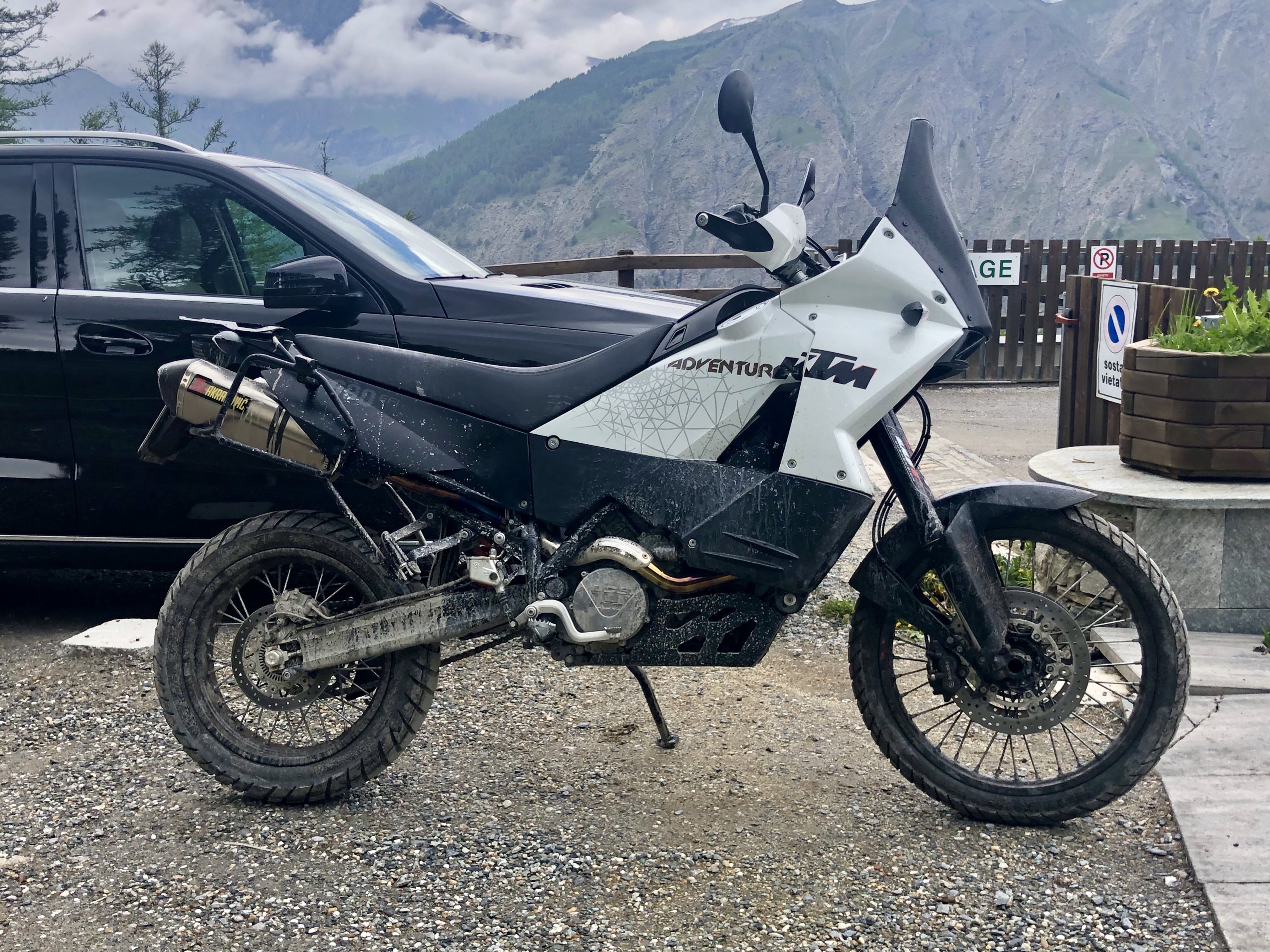

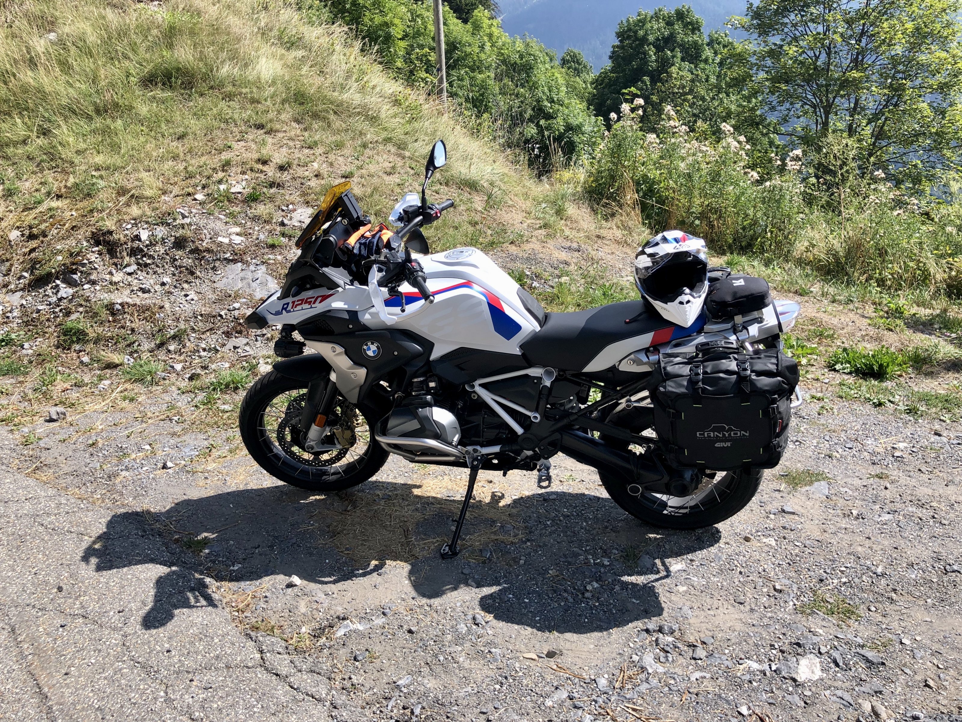

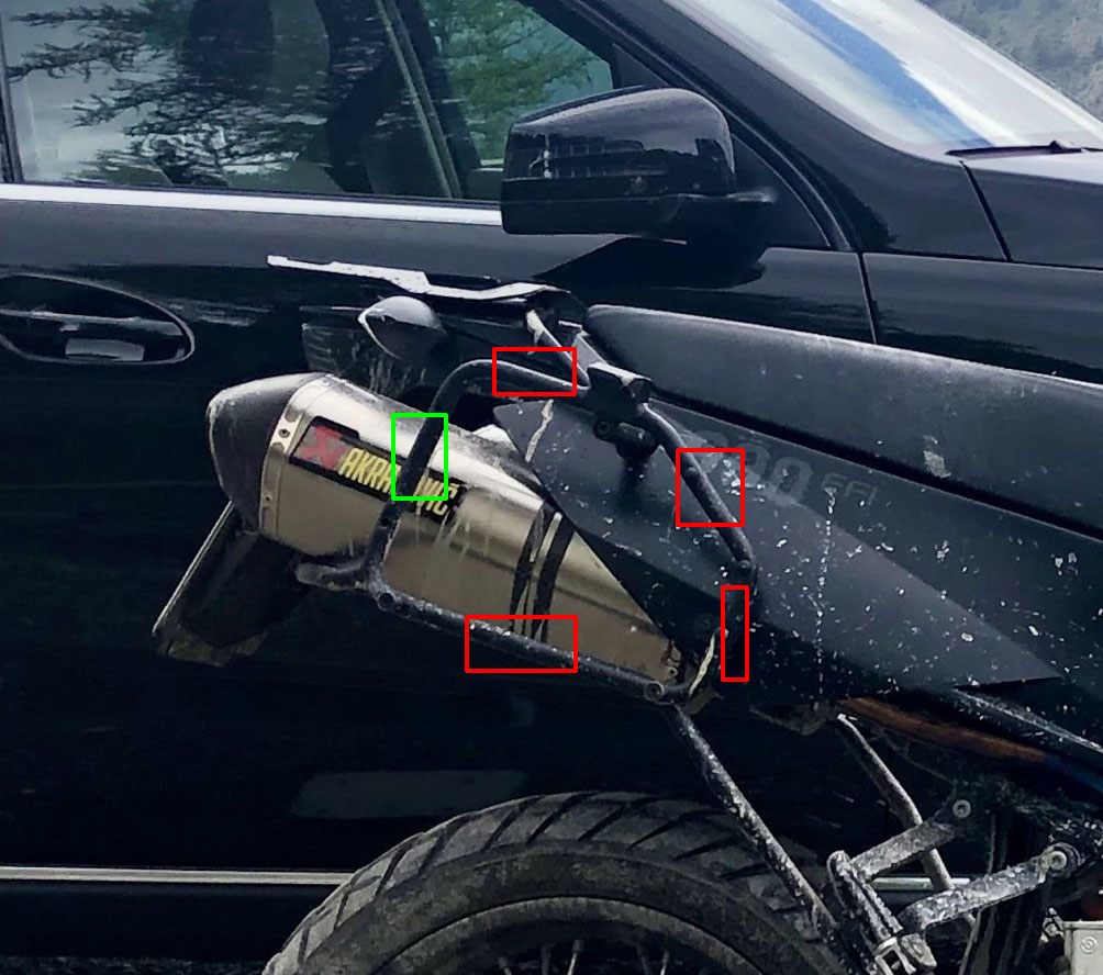

im ersten Schritt, sprich der erste Wurf ist gedacht für eine KTM 990 Adventure. Befestigung soll an den Monokeyträgern von Givi erfolgen.
Die Idee, fallweise nur eine Tasche, im Falle meiner GS links, spazieren zu fahren, hatte ich auch schon. Ggf. gibt's dann somit noch ne weitere Tasche. Wo ich ja immer noch mit hadere ist die Frage, ob es stabil genug ist, nur auf einer Seite einen Kofferträger zu montieren. Oder ob das aufgrund möglicher Schwingungen und der fehlenden Querstrebe zur anderen Seite zu instabil ist bzw. auf Dauer irgendwas brechen oder reißen könnte.
SQ18
SQ18
20.08.2018
11.089
Südwestpfalz
R1300GS '26
Ich würde in der Tasche eine Kunstoffplatte oder Alublech einsetzen, auf diese würde ich U-Profile aufnieten (grob an den markierten Stellen).
Alle Profile nach hinten oder unten offen, dann kannst Du die Tasche von vorne auf den Träger schieben.
Hinten an der grün markierten U-Halter würde ich mit einem Splint / Schraube mit Mutter / Gurt / o.ä. den Halter so konstruieren das die Tasche nicht nach vorne kann und über diesem Halter eine Anschlagpunkt setzen damit die Tasche nicht nach oben weg kann.
Das könnte man recht einfach machen indem der Halter / U-Profil zum Motorrad offen ist.
Alternativ könnte man die Höhensicherung an dem unteren Halter zusätzlich integrieren, wie die Sicherung nach vorne.
Ich hoffe das war verständlich wie ich das meine.

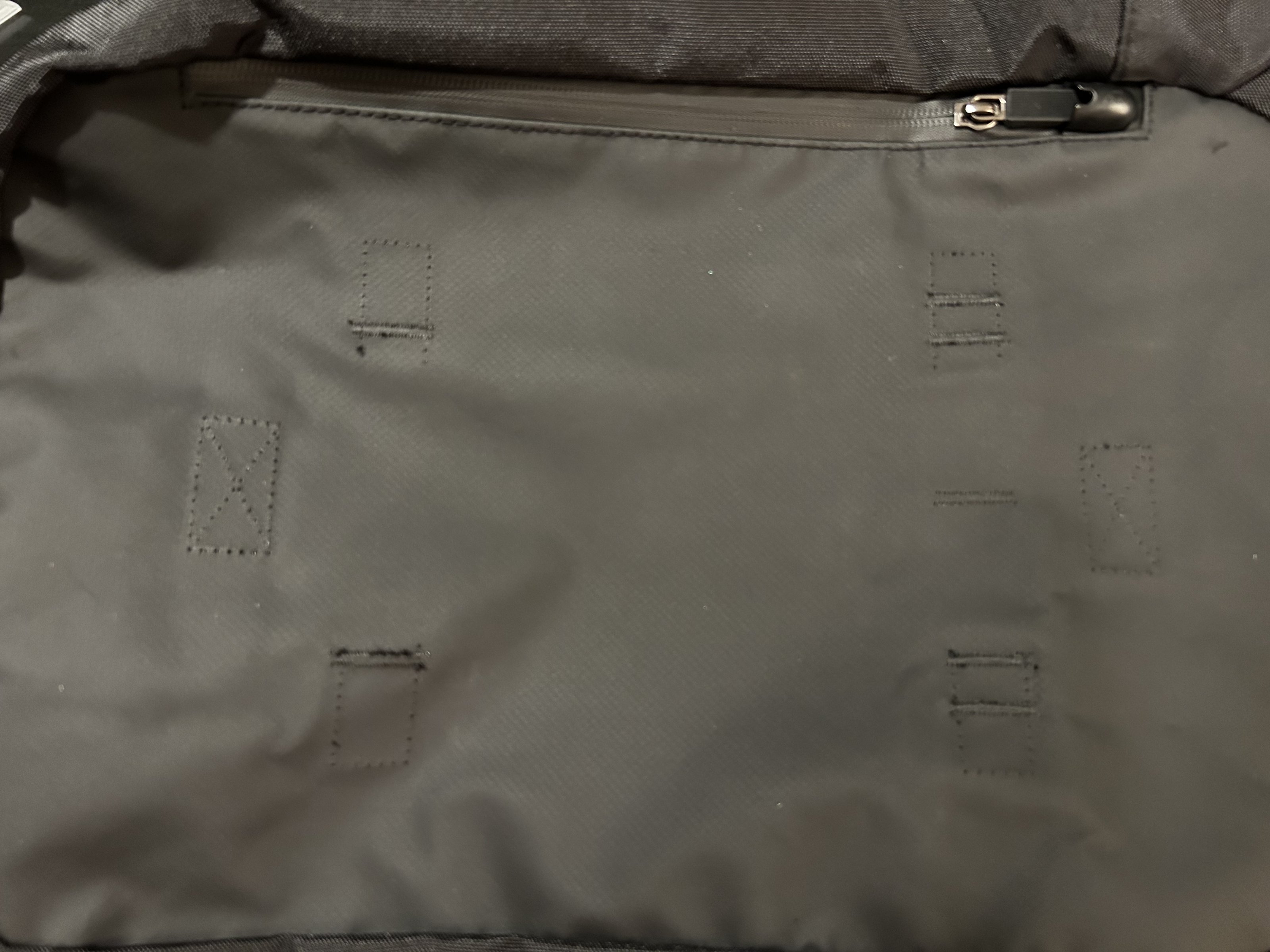

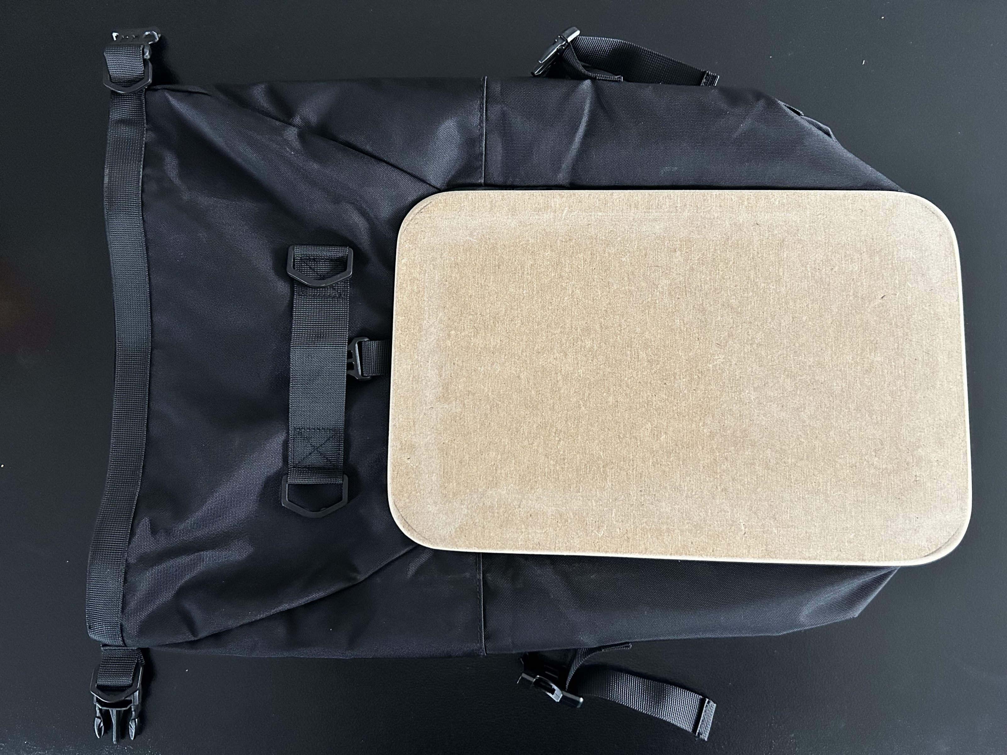

Wie meinst du, die Taschen mit den originalen Halterungen an der Platte befestigen? Serienmäßig werden diese Taschen ja flexibel mit Gurten an irgendwelchen Gepäckträgern o.ä. befestigt. Es geht uns ja insb. darum, das An- und Abschnallen so conveniant wie bei Koffern zu haben. Also genau nichts mit Gurten, Strapsen etc. Die zusätzlichen Löcher in den Taschen sind für mich kein Showstopper. Sind halt notwendig um die skizzierten Befestigungen an die Tasche zu bekommen. Dicht wird man das auch ggf. mit nem Klecks Silikon oder ähnlichem bekommen.
Ich meine, dass es möglicherweise besser ist die Platte so zu konstruieren, dass man die Tasche mit ihren Gurten an der Halteplatte fest macht und dann die Halteplatte mit den QMR-Haken an den Gepäckträger eingehangen wird. Damit ist sichergestellt, das die Tasche an ihren originalen Befestigungspunkten hängt und wie gesagt weiterhin Wasserdicht bleibt. Zum abnehmen der Taschen dann einfach wie bei Dir die QMR-Haken lösen. Alles wird mit den Taschen abgenommen.
Die Taschen von Touratech sind ähnlich aufgebaut.

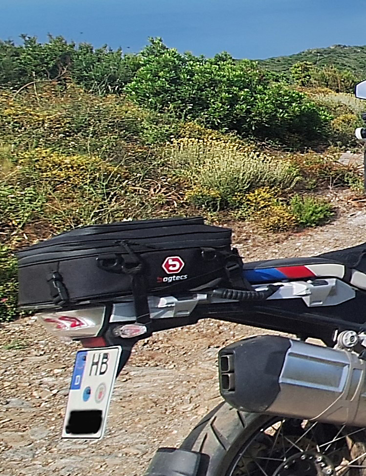

Ich habe solche Bagtecs Taschen von Motea. Zwei Stück für 70€. Da möchte ich das so in etwa umsetzen. Halteplatte aus V4A konstruieren und lasern lassen. Tasche und QMR-Haken dran und ab ans Bike.

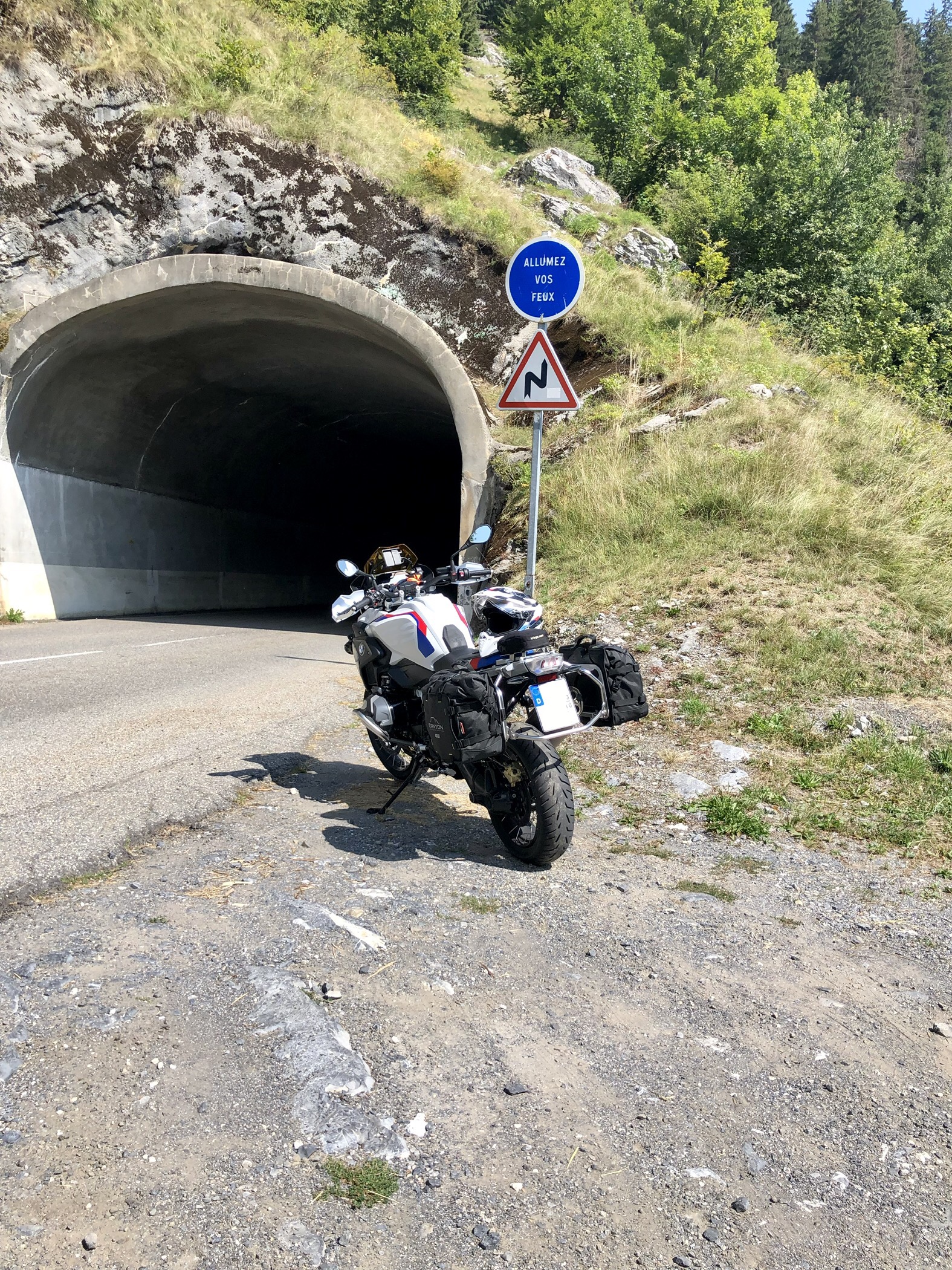

Ich nutze die Ortlieb-Backroller eingehängt an den ADV-Kofferträger an der GS. Leicht, kostengünstig variabel, wasserdicht. Die Dinger sind konstruiert, vollbeladen an einem ungedämpften Fahrrad über Kopfsteinpflaster fahrend zu funktionieren. Den höheren Winddruck am Motorrad halten die bei mir aus, wobei ich zur Absicherung noch mit Rockstraps nachhelfe.

So als Zwischenlösung solo, also nur eine Tasche links könnte ich mir das durchaus vorstellen. Quasi als weekender. Ich vermute oben ist die Tasche mit den beiden rückseitigen Hakenverschlüssen am Träger befestigt, richtig? Unten hast du dir mit den Rockstraps beholfen?
Hättest du noch ein paar Bilder bitte!? Dankeschön
Sorry, Bilder sind gerade schlecht wegen eingemottet. Aber ja, an der oberen Querstrebe des ADV-Trägers werden die Ortliebs eingehängt. Bitte darauf achten, dass Ortliebs mit QL2.1-Haken verwendet werden. Die gibt es auch für dickere Rohrdurchmesser als Ersatzteil.
Ortlieb-Backroller-Taschen haben unten noch einen in verschiedenen Positionen arretierbaren Haken. Den stellt man so ein, dass er von oben in die unteren ADV-Täger-Querstrebe passt. Damit kann die Tasche mit einer Bewegung von oben na h unten eingehängt werden. Mit etwas Routine finden man die 3 Einhängpunkte (2x Haken oben, 1x untern) auch sicher. Dennoch kann die Taschen am ADV-Trägen eine Kleinigkeit noch vorne bzw hinten wandern (beim bremsen und beschleunigen). Daher auch die Fixierung mit zusätzlichen Rockstraps.

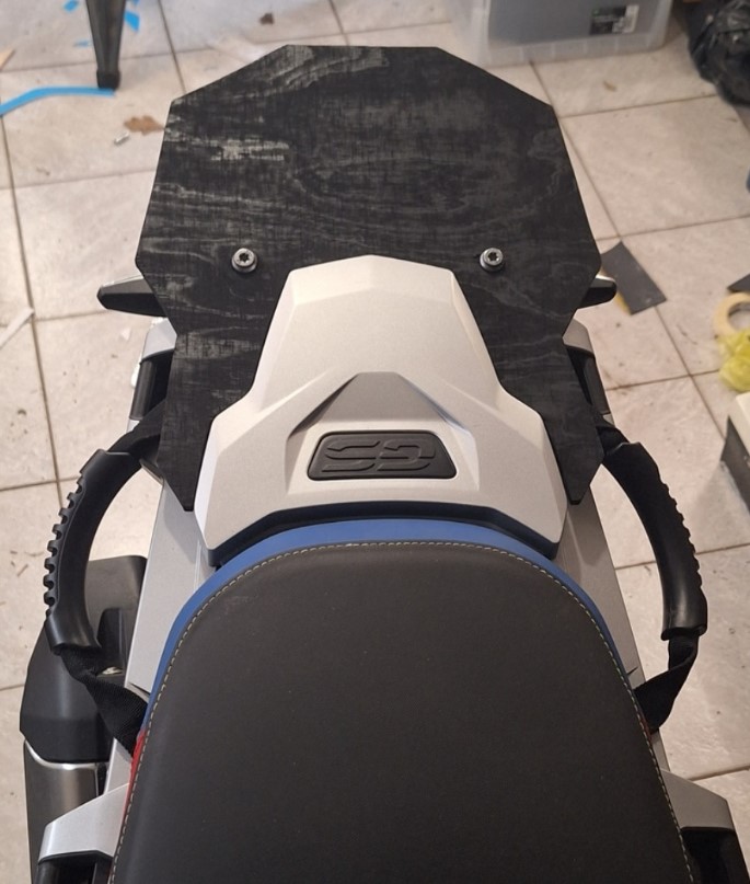

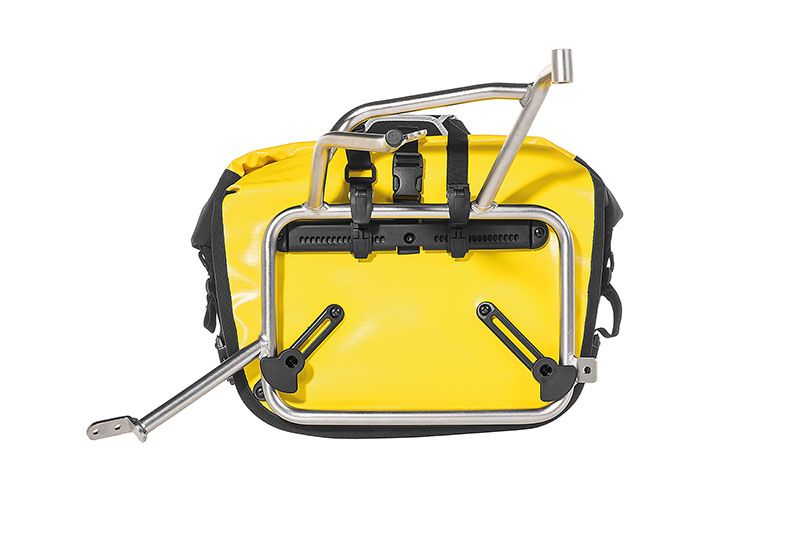

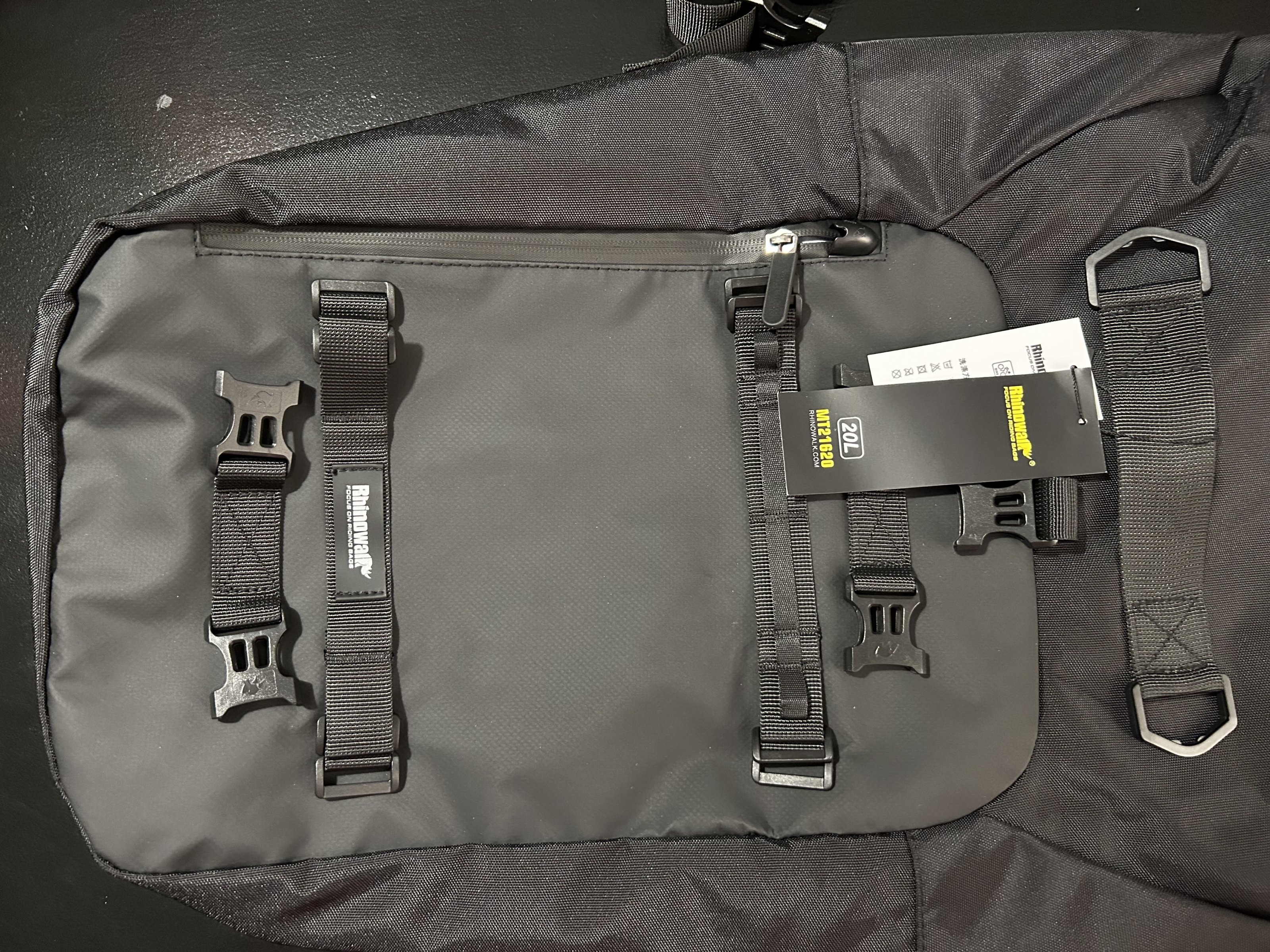

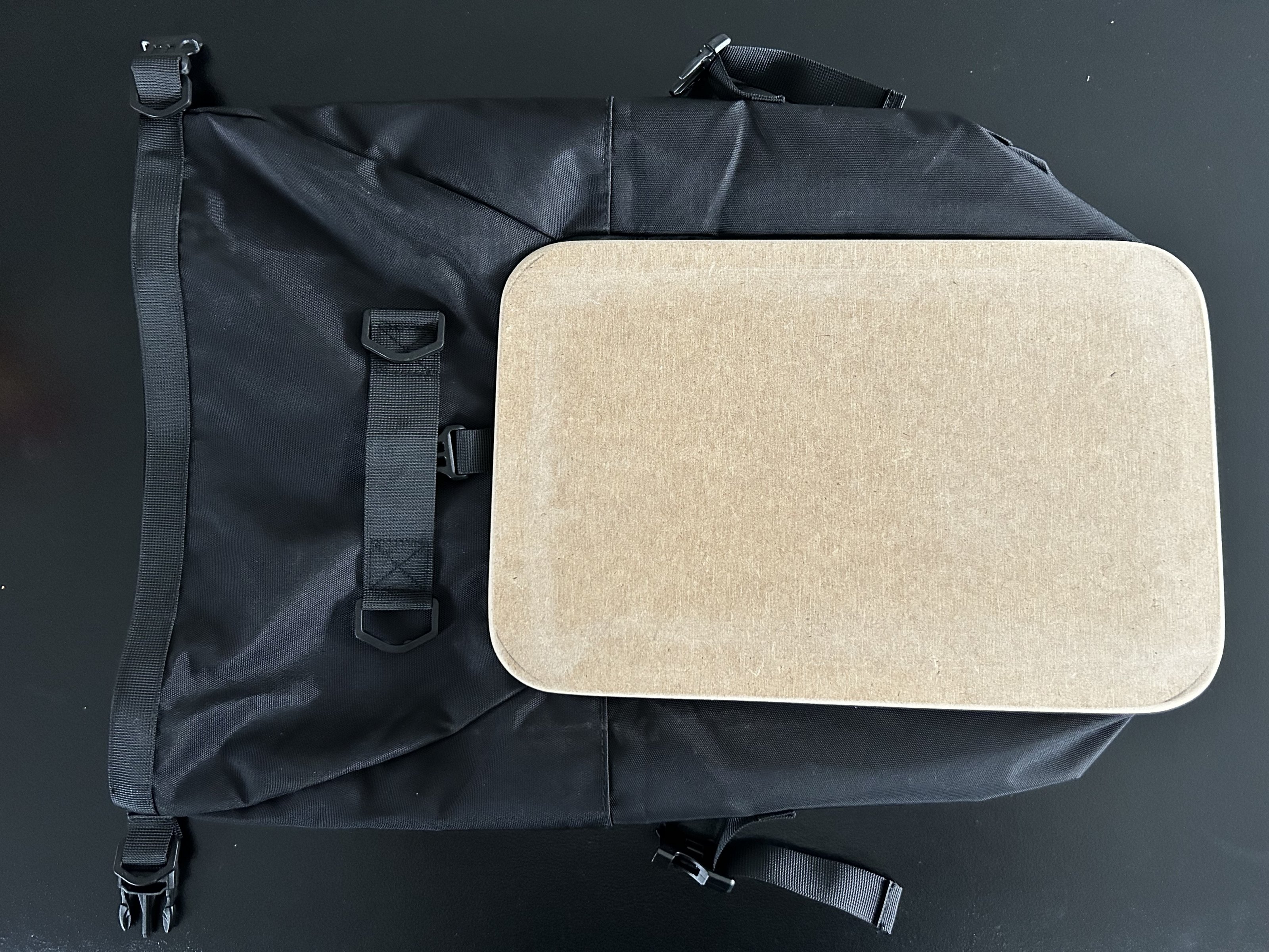

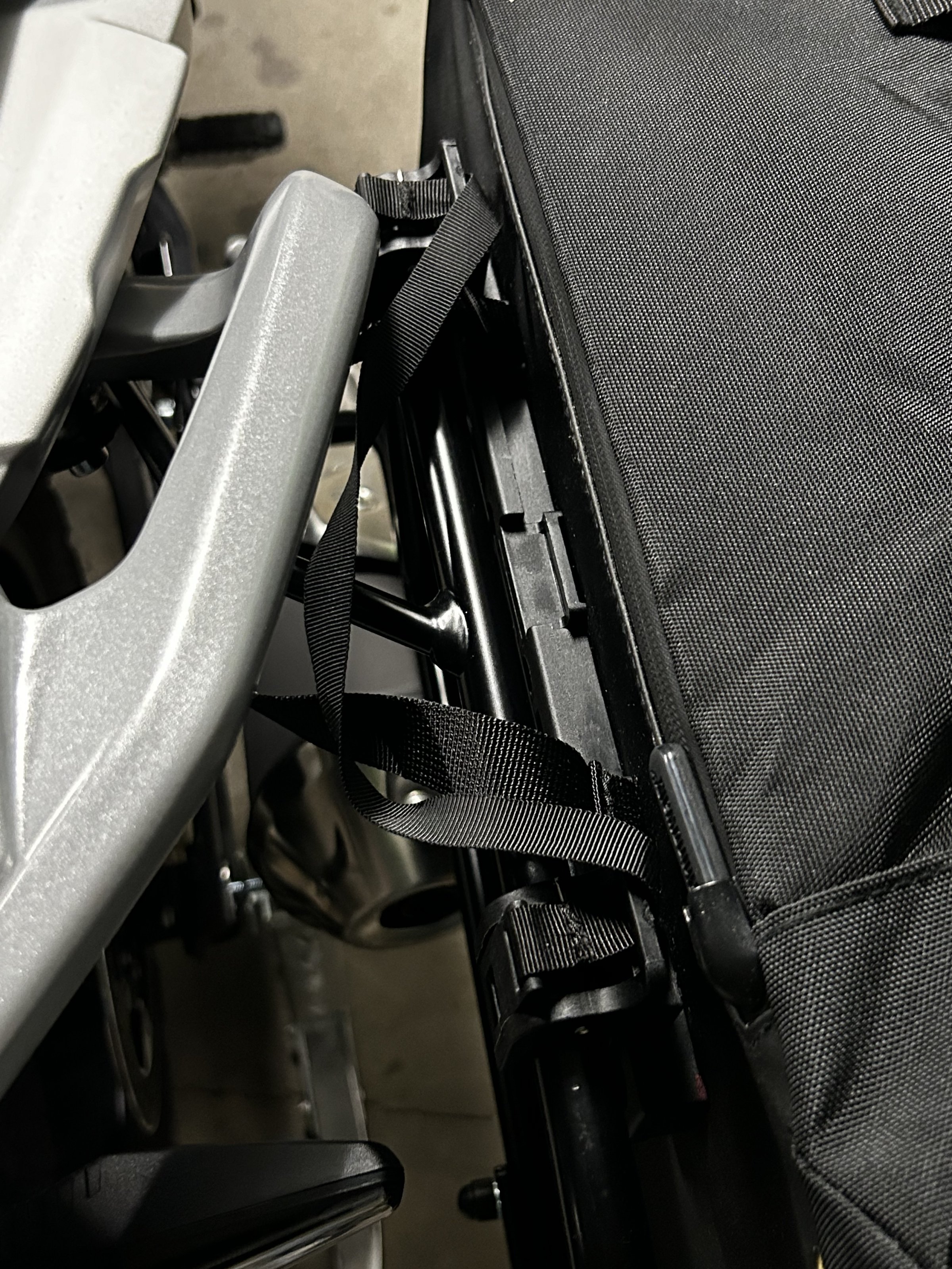

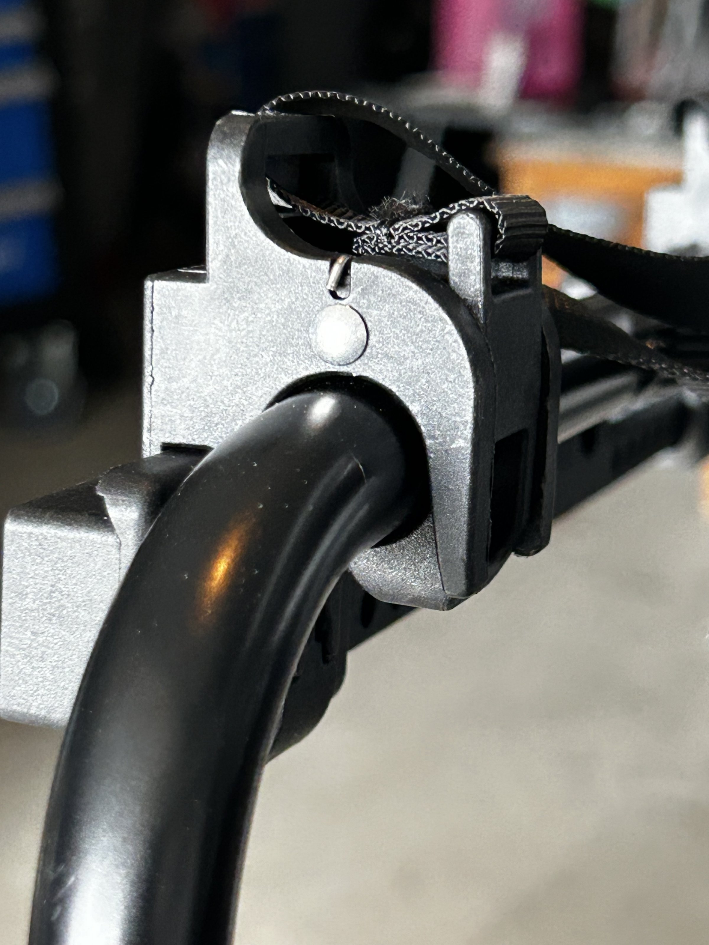

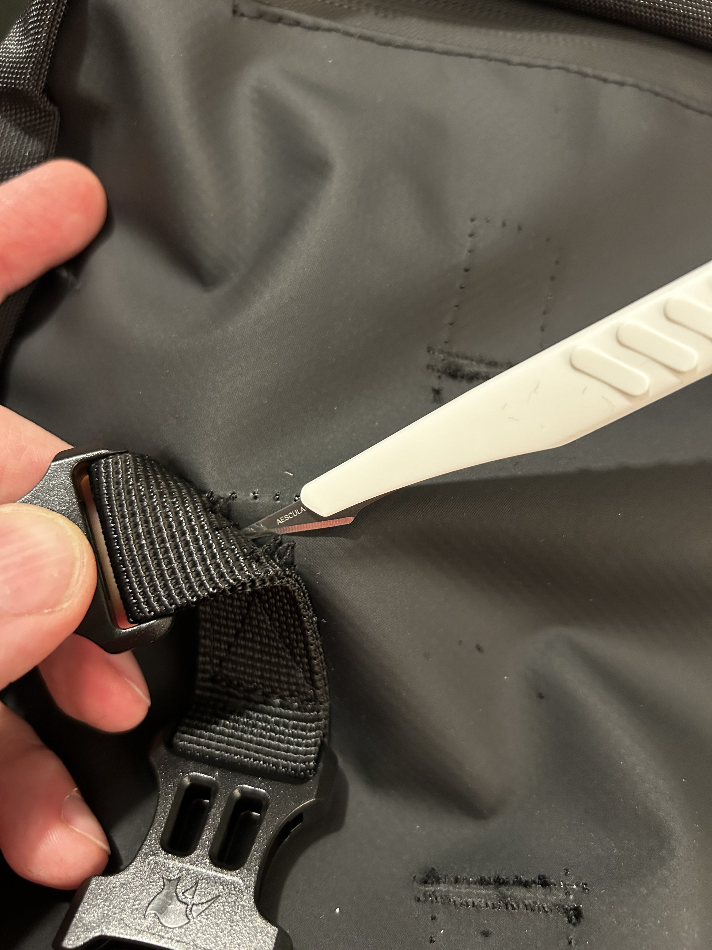

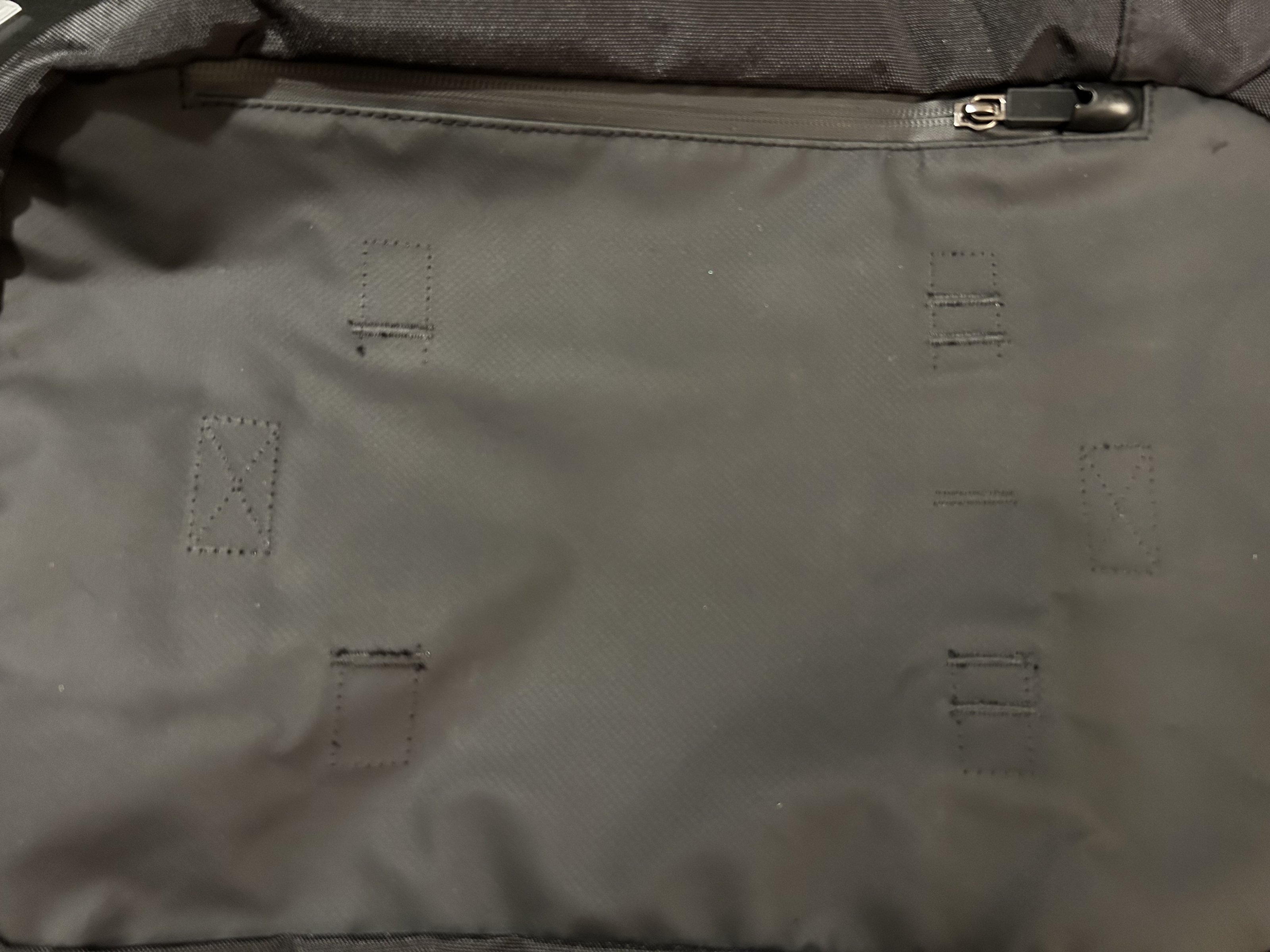

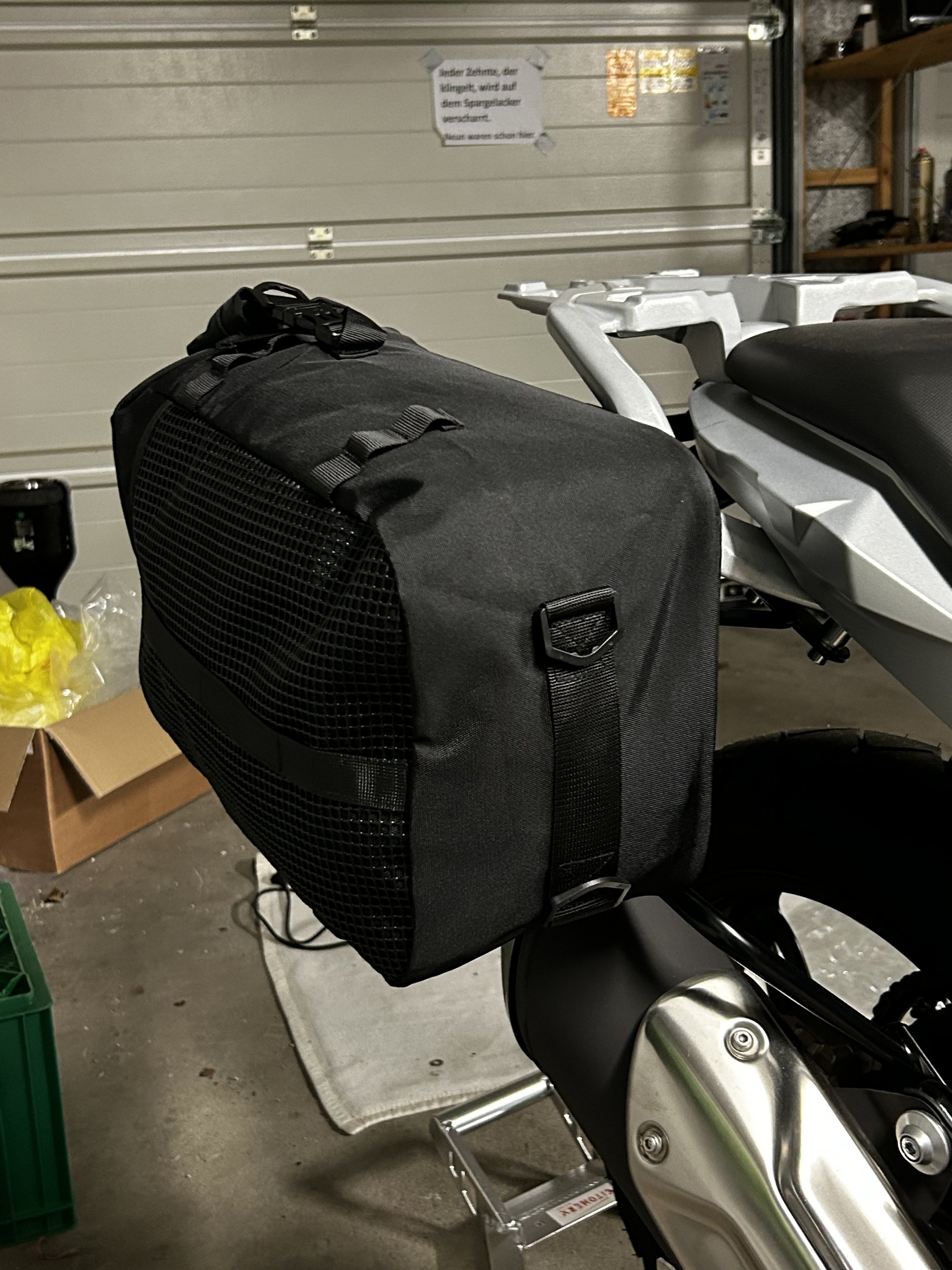

Inspiriert von Deiner Idee hab ich für den Hepco&Becker Träger einer GS310 zwei 20L Rhinowalk Taschen bestellt. Kamen gestern und sind qualitativ erste Sahne. Passen vom Volumen perfekt zu der kleinen Kiste. 30L wären zu groß.
Als Haltesystem habe ich folgendes gekauft. Denke Ende nächste Woche hab ich es fertig und berichte gern vom Erfolg.

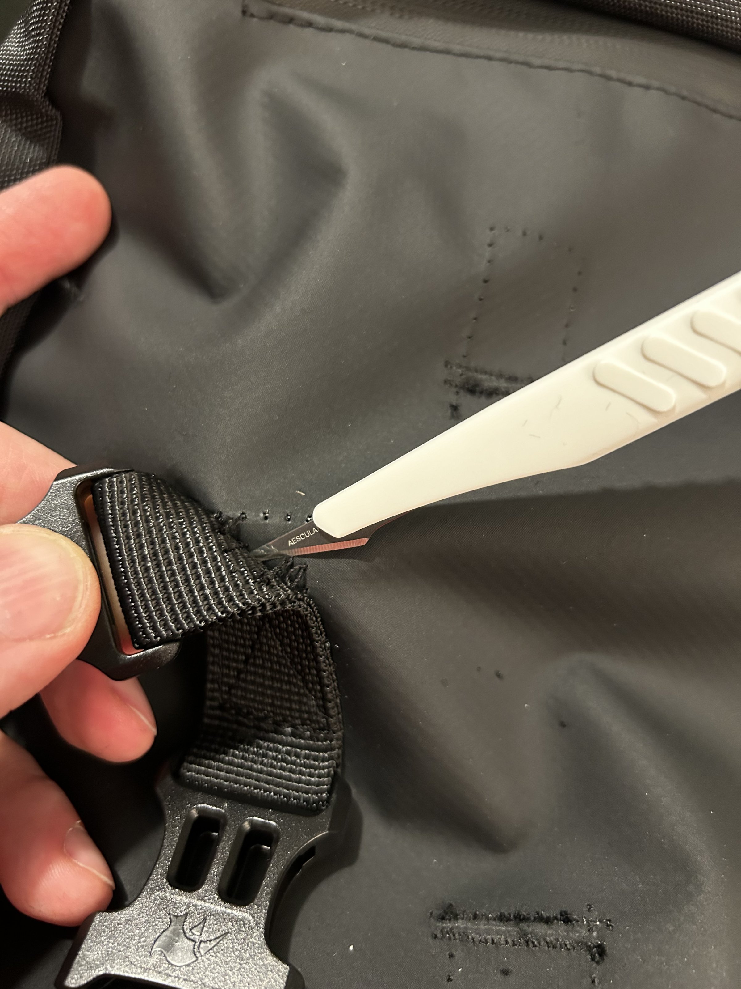

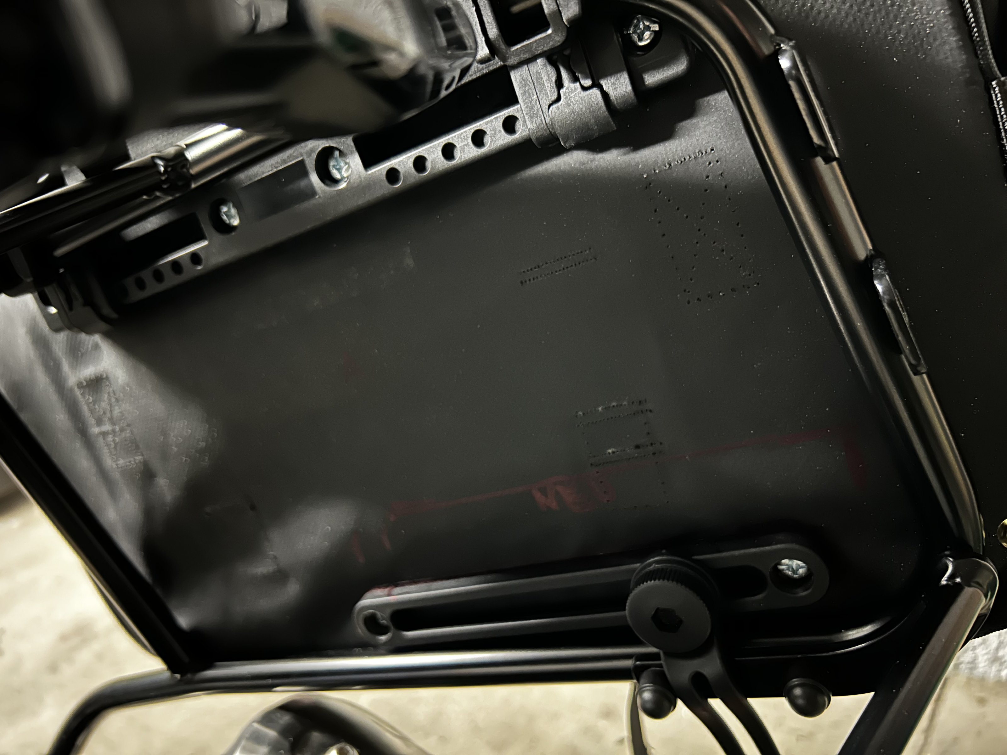

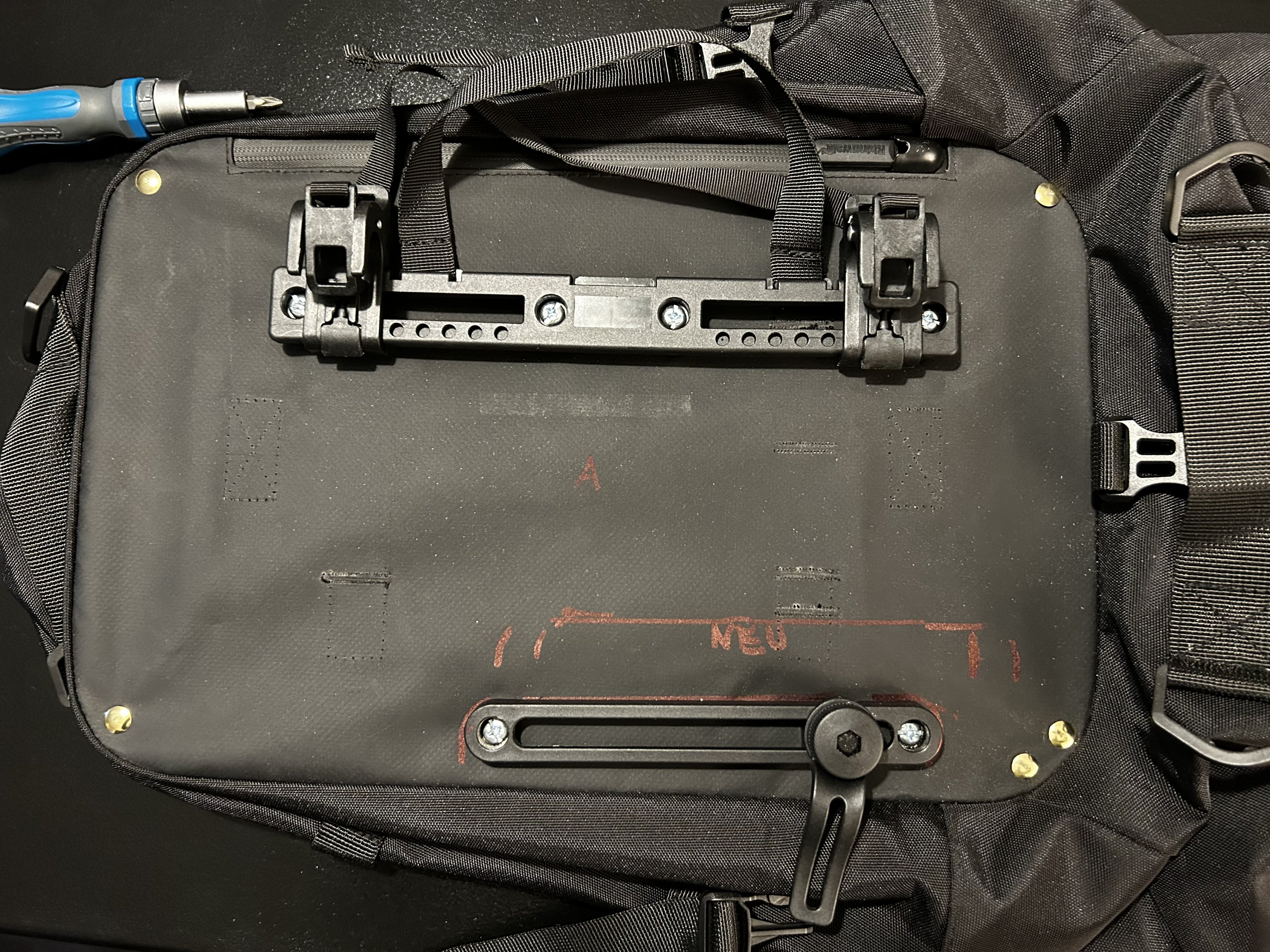

Mehr Arbeit als gedacht, aber mit dem Ergebnis bin ich zufrieden. Passt gut zur Bonsai GS. Materialkosten für zwei Taschen unter 70 Euro.
Hallo Maggo,

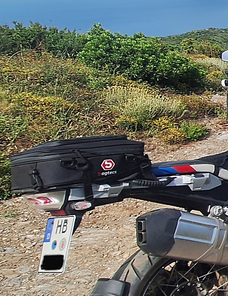

genau so ein Projekt habe ich auch gerade in der Planung ( weil ich noch alte Satteltaschen rumliegen habe) bin aber noch am überlegen, ob ich nicht doch etwas tiefer in die Tasche greife und was fertiges nehme.
Dennoch mal meine Frage wie Deine Erfahrungen jetzt nach knapp einem Jahr sind.
Hat alles gehalten?
Ich kann mir vorstellen, dass die Verbindungen der Knackpunkt sein können, gerade wenn es fest Verschraubt ist, da sich dann die Vibrationen ohne jede Dämpfung auf die Verbindungen übertragen.
Das lässt sich natürlich mit entsprechend großen Hinterlegungen abfangen, dann hat man aber die Kanten der Hinterlegungen, an denen die Taschen evtl. durchscheuern können.
Das ist bei gekauften Lösungen auch nicht anders, die sind aber in der Regel dann an den Stellen entsprechend dick und fest vom Ausgangsmaterial her.
(Komme gerade auf die Idee an den Hinterlegungen zusätzlich eine größere und softe Hinterlegung zu platzieren, damit die Kanten abgesoftet werden.)

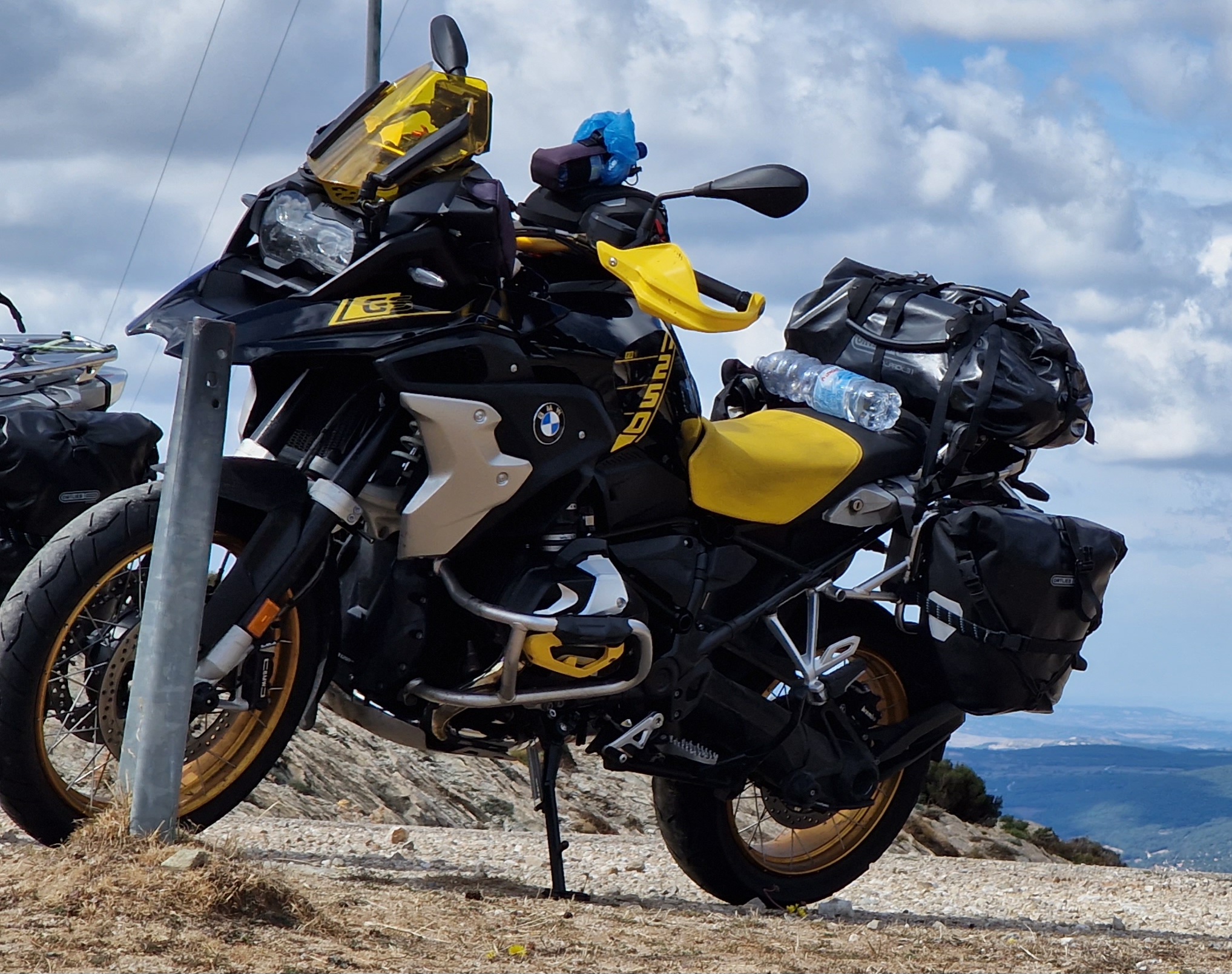

Moin Joachim, also grundsätzlich war das schon alles solide und robust, aber spätestens bei Offroad Passagen wäre ich damit raus. Meine bessere Hälfte hat sich aber zwischenzeitlich von Moped samt Taschen getrennt und damit kann ich zur Jahresbilanz leider nichts sagen. Die ersten 3000 km hat es aber super funktioniert. Würde ich für für die kleine Kiste nochmal so machen. Wenn man die Boxer GS aber ein bisschen fordert, treten ganz andere Kräfte auf und spätestens dann würde ich zu belastbareren Konstruktionen greifen. Man darf nicht vergessen, dass das eigentlich Fahrradtaschenhalter sind und der Hersteller auf wirklich bruchfesten Kunststoff wahrscheinlich keinen allzu großen Fokus legt. ;)

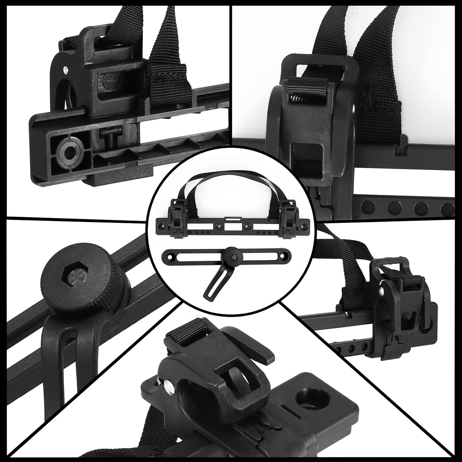

Ich nutze an meiner Boxer GS ne Tasche mit solchen Kunststoffaufnahmen, siehe auch (2) Günstige Lösung gesucht - schmale Koffer bzw. Taschen?.
Die Tasche ist zwar ne Fahrradtasche aber das tut der Haltbarkeit m.E. keinen Abbruch. Immerhin kommen die an Fahrrädern ohne jegliche Federung zum Einsatz (bspw. Gravelbikes). Die Halterungen sind von Ortlieb und Touratech hat die auch ne Zeitlang an deren Endurance Taschen verwendet (siehe Bild unten). Mit ein bisschen Geduld kann man die auch immer mal recht günstig gebraucht finden. Habe vor ein paar Wochen eine für 50 EUR inkl. Versand gefunden.

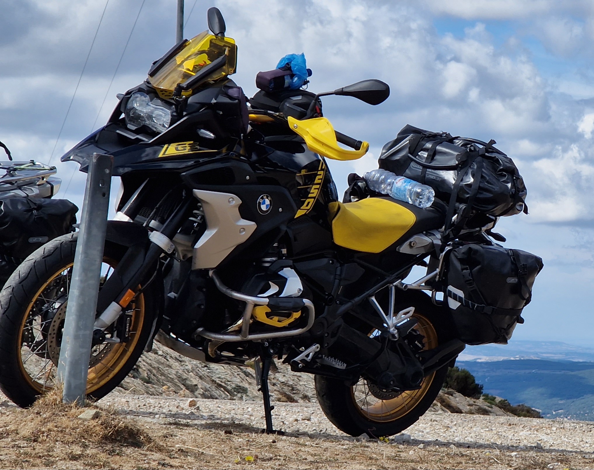

Gruß - Pendeline
Die Fahrradtaschen von Ortlieb sind inzwischen umgezogen zu meiner R1300GS. An der GS sind die abnehmbaren Kofferhalter von Givi (bei Bedarf) angebracht. Das harmoniert sehr gut. Und zur Absicherung kommen wieder die Rockstraps zum Einsatz.

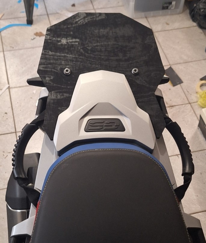

An meiner GS habe ich den Gepäckträger demontiert und eine Gepäckplatte aus Holz montiert, um das Gepäck so niedrig wie möglich zu bekommen.
Um das Moped besser rangieren zu können und was zum Aufheben zu haben, habe ich so Schlauchbootgriffe montiert. Die sind super stabil.
Die Schrauben der Gepäckplatte sind inzwischen gegen große Senkkopfschrauben ersetzt und flächenbündig. Eigentlich wollte ich die Holzplatte gegen eine Aluminiumplatte ersetzen, die dann auch Gurtbefestigungsschlitze hätte, aber das klappt auch so ganz wunderbar über Rockstraps, die am Rahmen fixiert sind.
Über diese kleine Bastelei freue ich mich jedes mal :-)
