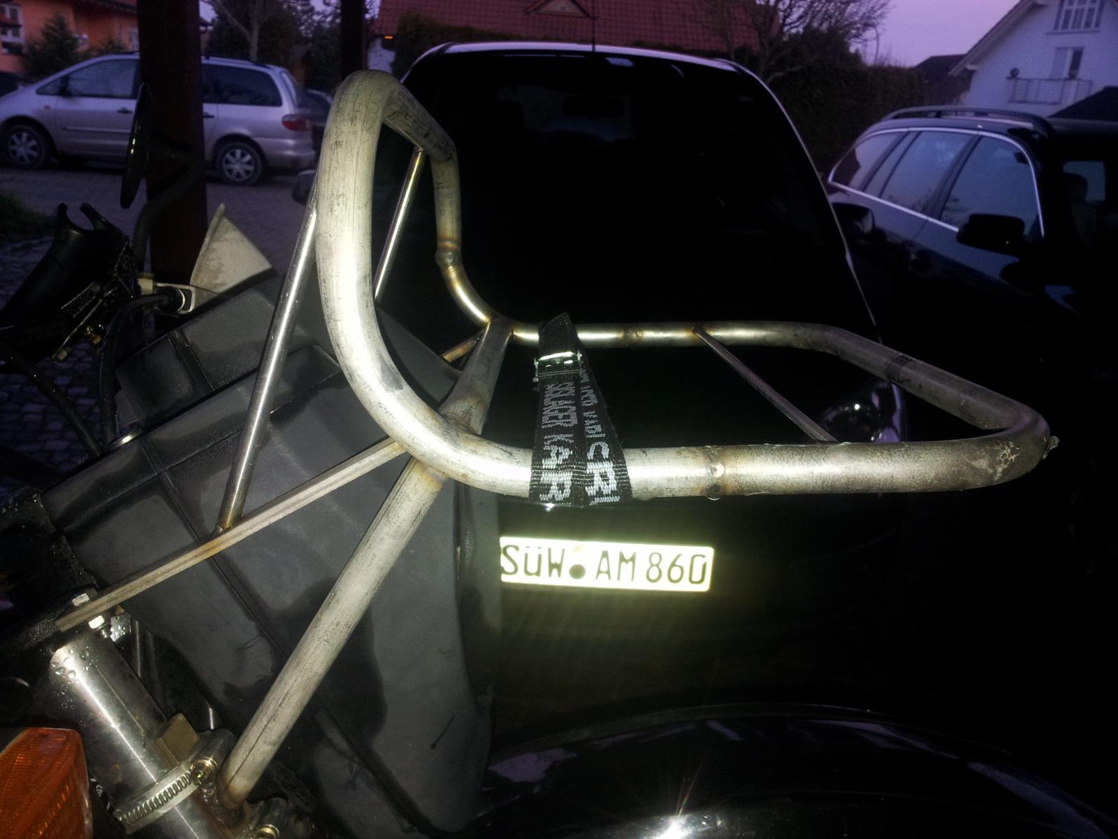

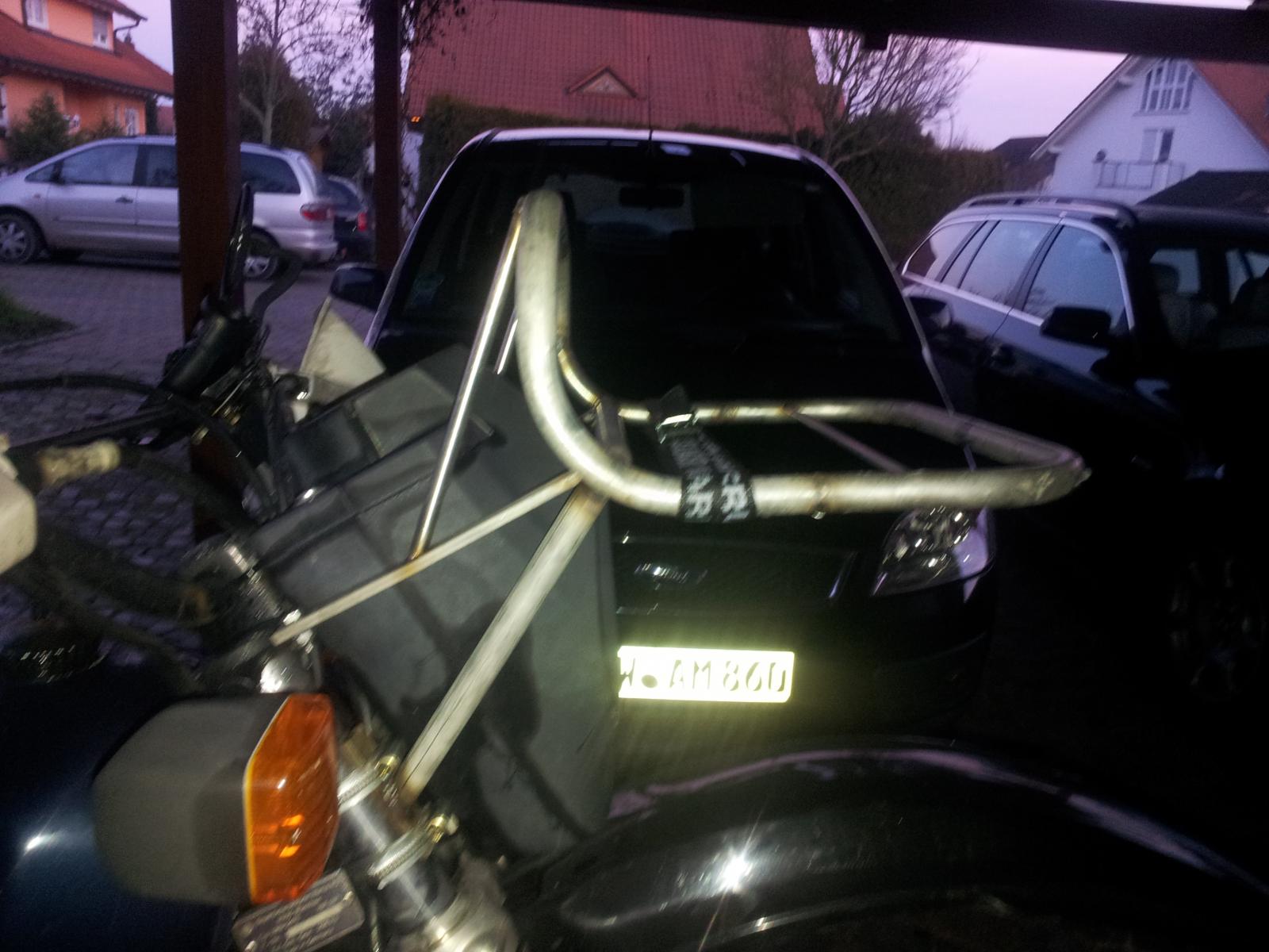

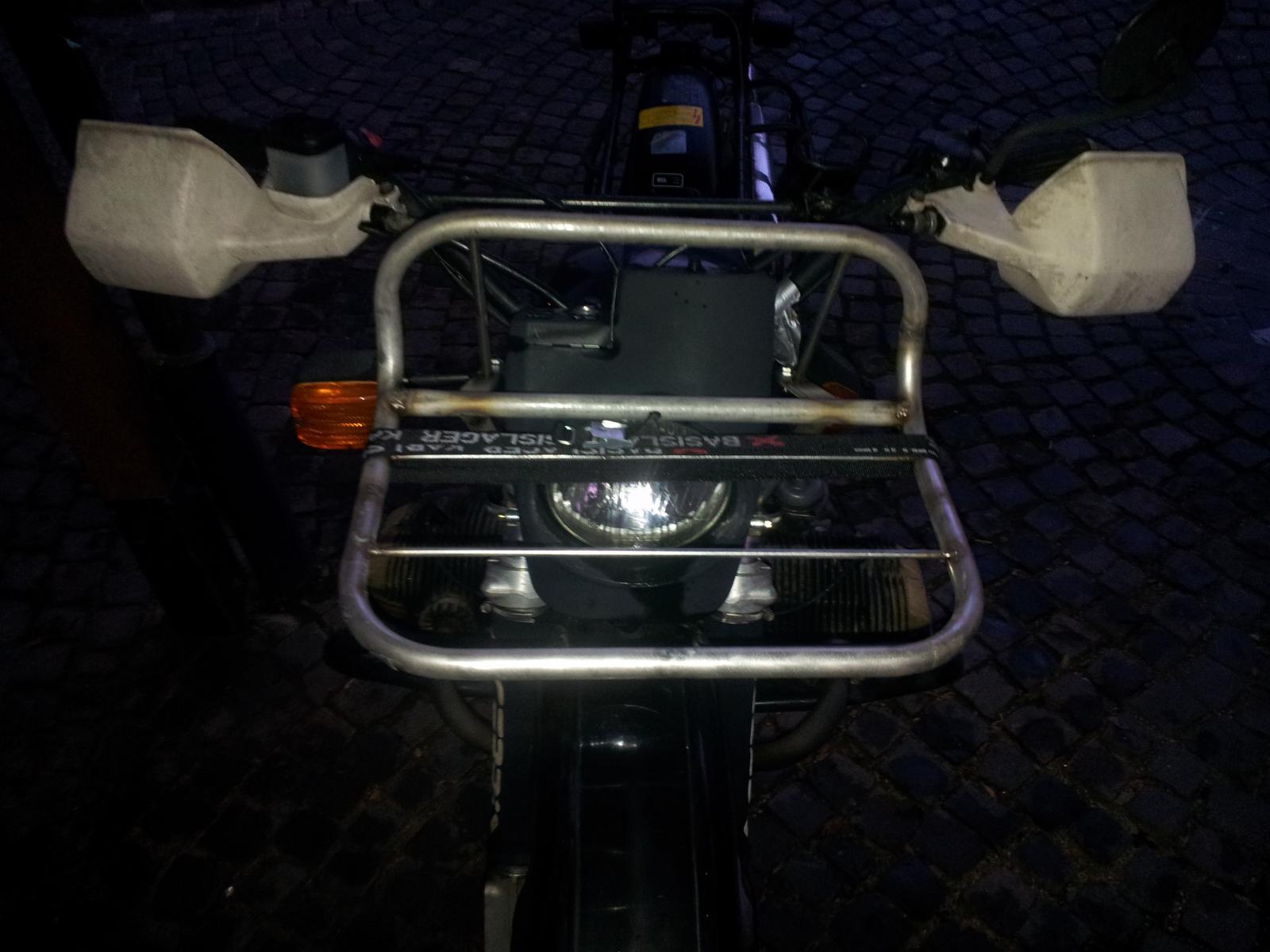

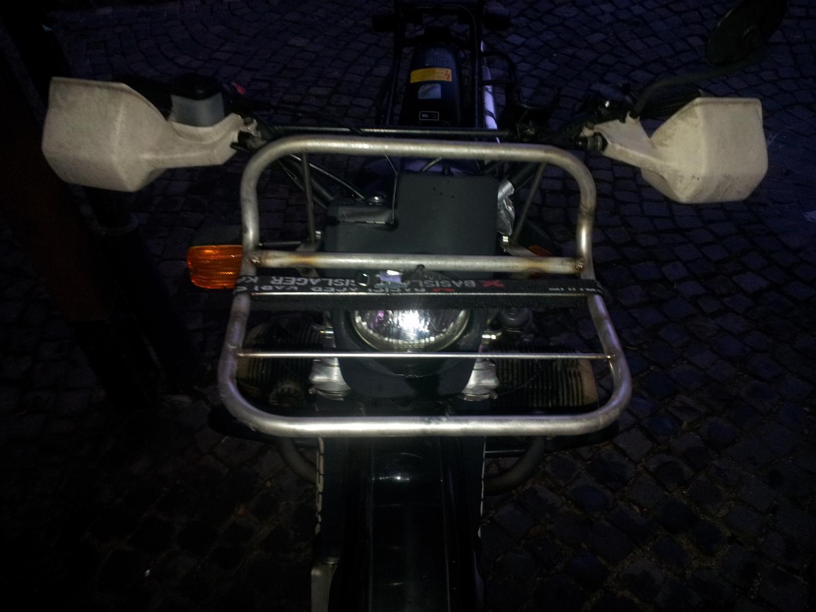

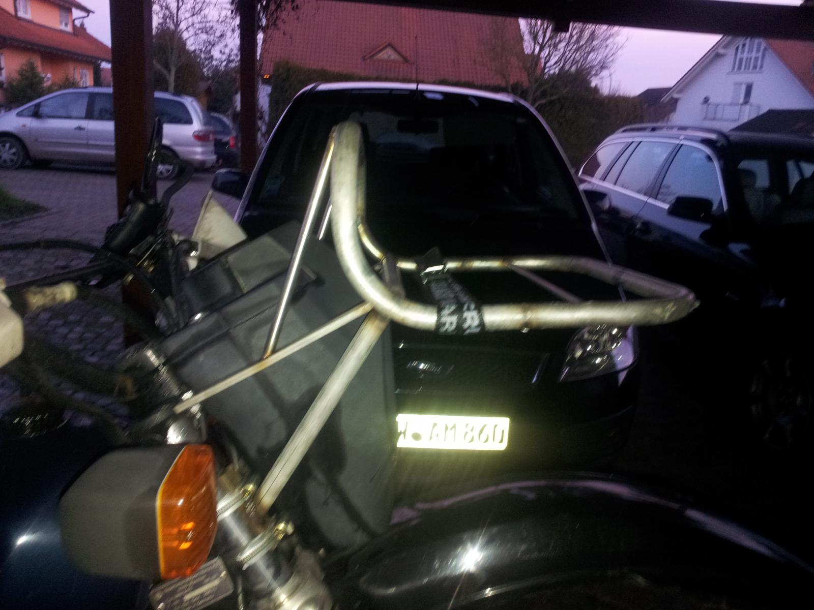

aufgrund der Tatsache das ich ein "Gear junkie" bin also immer viel zu viel Gepäck dabei habe, welches ich natürlich aber auch immer benutze und dazu dann noch mit Sozius unterwegs bin brauchte ich noch etwas mehr Stauraum. Somit hab ich noch 2 Tage vor unserer Balkantour diese Gepäckbrücke gebaut und bin damit wirklich sehr zufrieden. Ist komplett aus Edelstahl gefertigt. Das Teil wird jetzt über Winter noch Lackiert und auch noch gerichtet. Die krumme optik kommt von nem umfaller.
Das gute Stück War immer mit meinem Zelt und einigen kleinigkeiten, also insg so 5kg beladen. Die Fahreigenschaften haben sich durch die Brücke überhaupt nich verändert. Das teil eignet sich auch sehr gut um noch andere sachen daran zu montieren. mal schaun was ich noch brauche. Gefahren wird das teil auf meiner R80 G/S

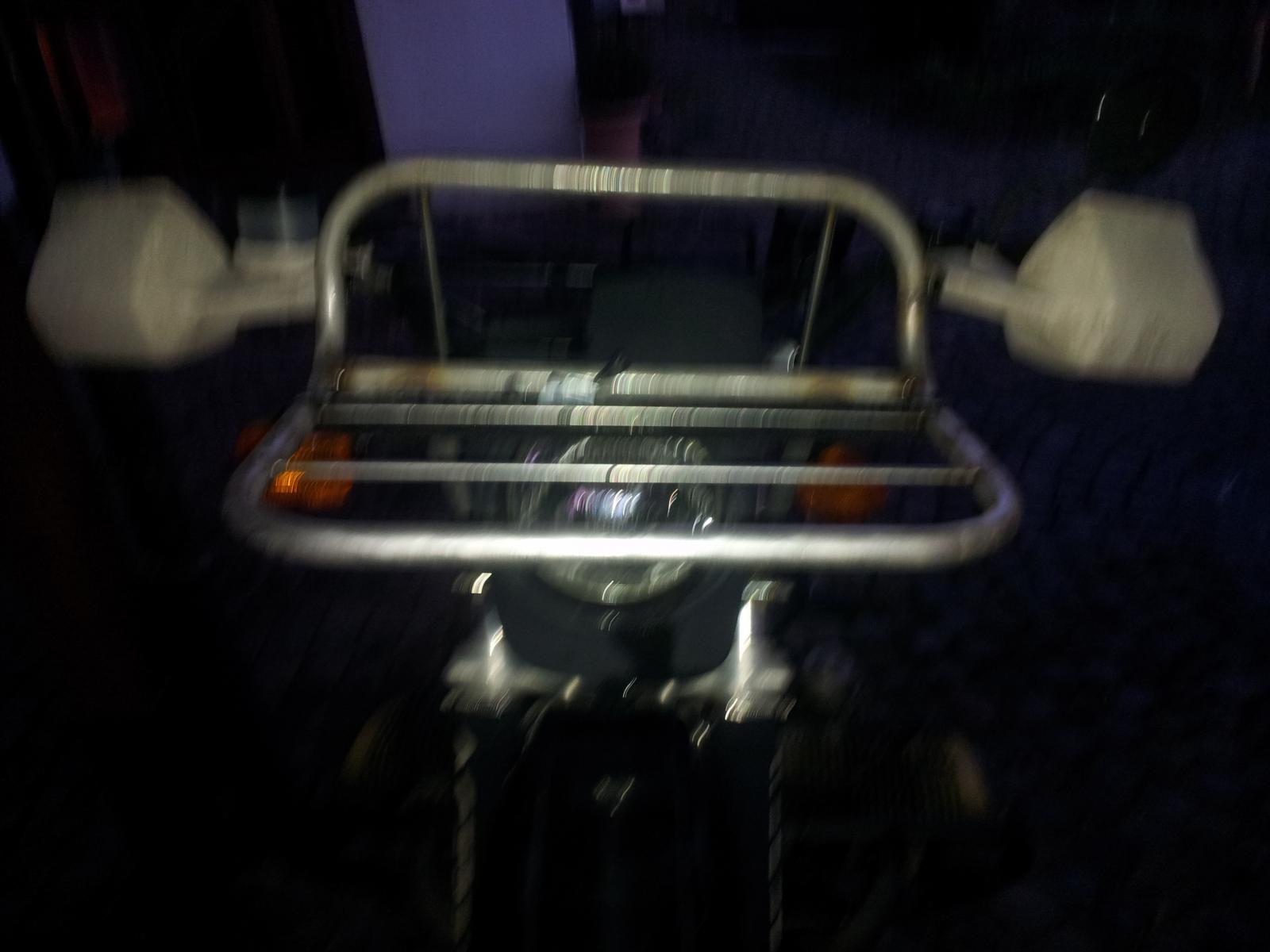

sorry für die ersten 2 Bilder, die sind echt mies....
gruss Nic

Naja, ich bin ein bischen skeptisch:
-zusätzliches Gewicht an der Lenkung ist eher "suboptimal" ; rahmenfeste Montage wäre wohl besser
-die(se) Anbringung an der unterdimensionierten ("Mofa"-)Gabel der G/S ist recht optimistisch und eher nicht pistentauglich. Die obere Gabelbrücke ist serienmäßig nur ein mickriges Stanzteil; das hält nicht viel aus.
-das eh schon lausige Licht wird durch das Gepäck wahrscheinlich zusätzlich beeinträchtigt
Halte mich auf dem Laufenden mit Deinen ErFAHRungen, würde mich wirklich interessieren, ob das langzeittauglich ist :confused: !

Wie gesagt, den balkan hat es schon überlebt. Die befestigung an der oberen Gabelbrücke ist echt etwas schwach ausgelegt. Mal schaun was daraus wird. Fahreigenschaften sind auf jeden fall gut....... das teil sitzt auch (noch) bombenfest. Ist ja auch nicht für superschwere Sachen ausgelegt, denke die 5kg sind maximum.
gruss nic

Mag funktionieren, solange man nur vorsichtig geradeaus fährt.
Mit Gepäck vermute ich einen sehr hohen Schwerpunkt an der Lenkung. :rolleyes:
Nichts für Leute, die aktiv Motorrad fahren.
Und für den Weg mit viel Gepäck von A nach B gibts bessere Alternativen als ein Motorrad.

..sorry für die ersten 2 Bilder, die sind echt mies....
macht nix …ist Stimmig mit dem Rest ….:hammer:
Sieht aus wie Pimp my Ride Made in Bagladesh (Sorry)

Ich würde aber kein zusätzliches Gewicht an mitgelenkten Teilen verbauen. Handlichkeit, Haltbarkeit Lenkkopflager!!

so was schlimmes hab ich noch nie gesehen .... traust du deinen Schweißkenntnissen .... die Schellenbefestigung ist atemberaubend und wenig Vertrauen erweckend ...

Es gibt einen Grund dass der Markt nich von diesen Dinger überschwemmt ist. Bist Du etwa lebensmüde?
