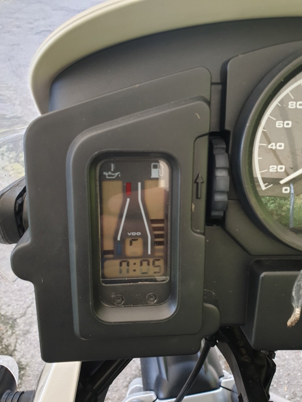

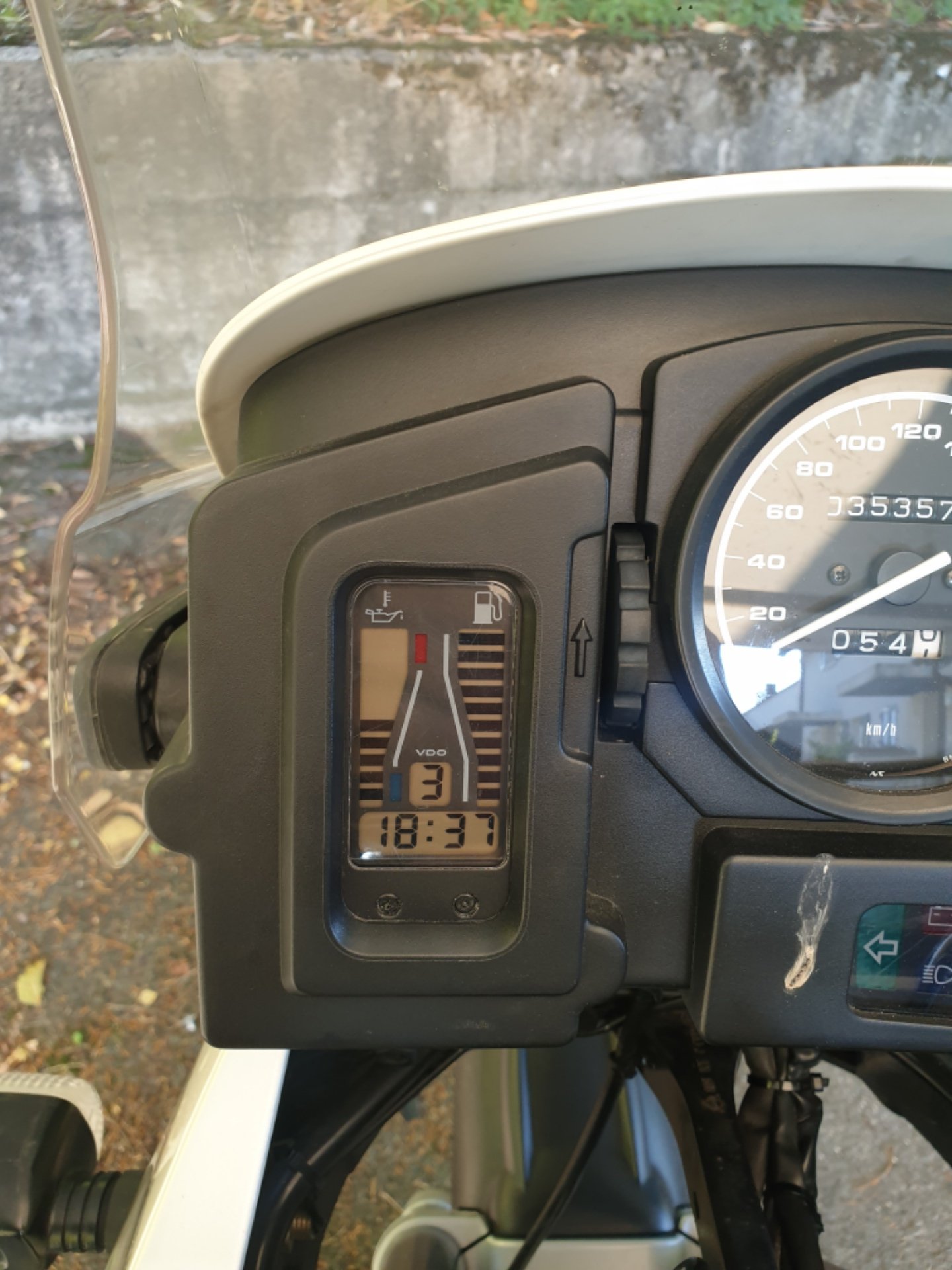

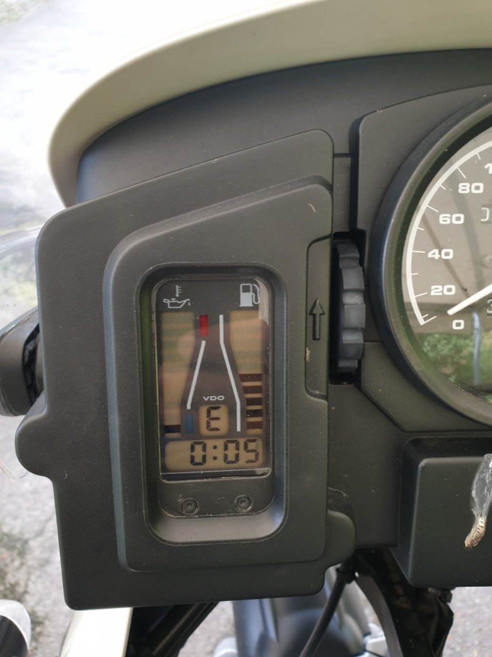

Moinsen Gemeinde
habe seit heute Morgen folgende Ansicht, wenn ich denne dann losfahre :
Im 2. sowie 6. (E) Gang alles normal, in N, 1, 3, 4 und 5 Gang unvollständige bzw. hellere Kontraste des TFT. Dieses betrifft Ganganzeige und Uhr, Temperatur und Kraftstoff werden meistens normal angezeigt, hier und da schimmern dann mal die Balken der oberen Werte durch.
Hat da von Euch schon mal jemand das auch so gehabt? Ich tippe auf den Schalter Ganganzeige (Nr.: 15, T-Nr.: 23142333154 lt. ETK)
Ist ne GS aus 2001 mit 35000 km, Batterie neu, F3 gezogen und wieder eingesetzt, ohne Erfolg.. .
Das sieht nach defekter LC-Anzeige aus. Diese Anzeigen werden mit der Leiterplatte des Anzeigentreibers meist per sogenannter Leitgummis verbunden. Details kann man sich auch "ersuchmaschinen". Entweder ist da etwas verrutscht, oder wahrscheinlicher verschmutzt oder durch eingedrungene Flüssigkeit etc. beschädigt. Entweder FID neu kaufen oder in einem heldenhaften Versuch öffnen, prüfen, beim Zusammenbau scheitern und dann neu kaufen ;-).
Aber, Spaß beiseite, mit etwas Glück bekommt man es (mit entsprechendem Feingefühl) nach obiger Methode wieder zum Laufen, jedoch muß das Glück schon ein bißchen größer als durchschnittlich sein.

Tank runter, Steckverbindung kontrolliert, nicht oxidiert, trotzdem mal mit Kontaktspray geflutet. Denne dann Display ausgebaut, keine Korrosion o. ä. auf der Leiterplatte sichtbar, bei Druck auf das Display/Leiterplatte ändert sich unwillkürlich die Kontraststärke der Anzeigeelemente bis zum Totalausfall Ganganzeige/Uhr. Temp.- und Kraftstoffanzeige bleiben nahezu unbeeindruckt, lediglich stellenweise geisterhafte Balken.

Das ist typisch für das schon weiter oben vermutete Problem der Kontaktierung der Anzeige via Leitgummi. Mit Glück klappt's das wieder hinzufummeln. Ich hab's auch schon mal in den Sand gesetzt. Da geht es um Bruchteile von Millimetern für geht oder geht nicht, aber unter der Voraussetzung, daß der Gummi noch in Ordnung ist. Die von Dir gewählte Alternative ist die sinnvollste.

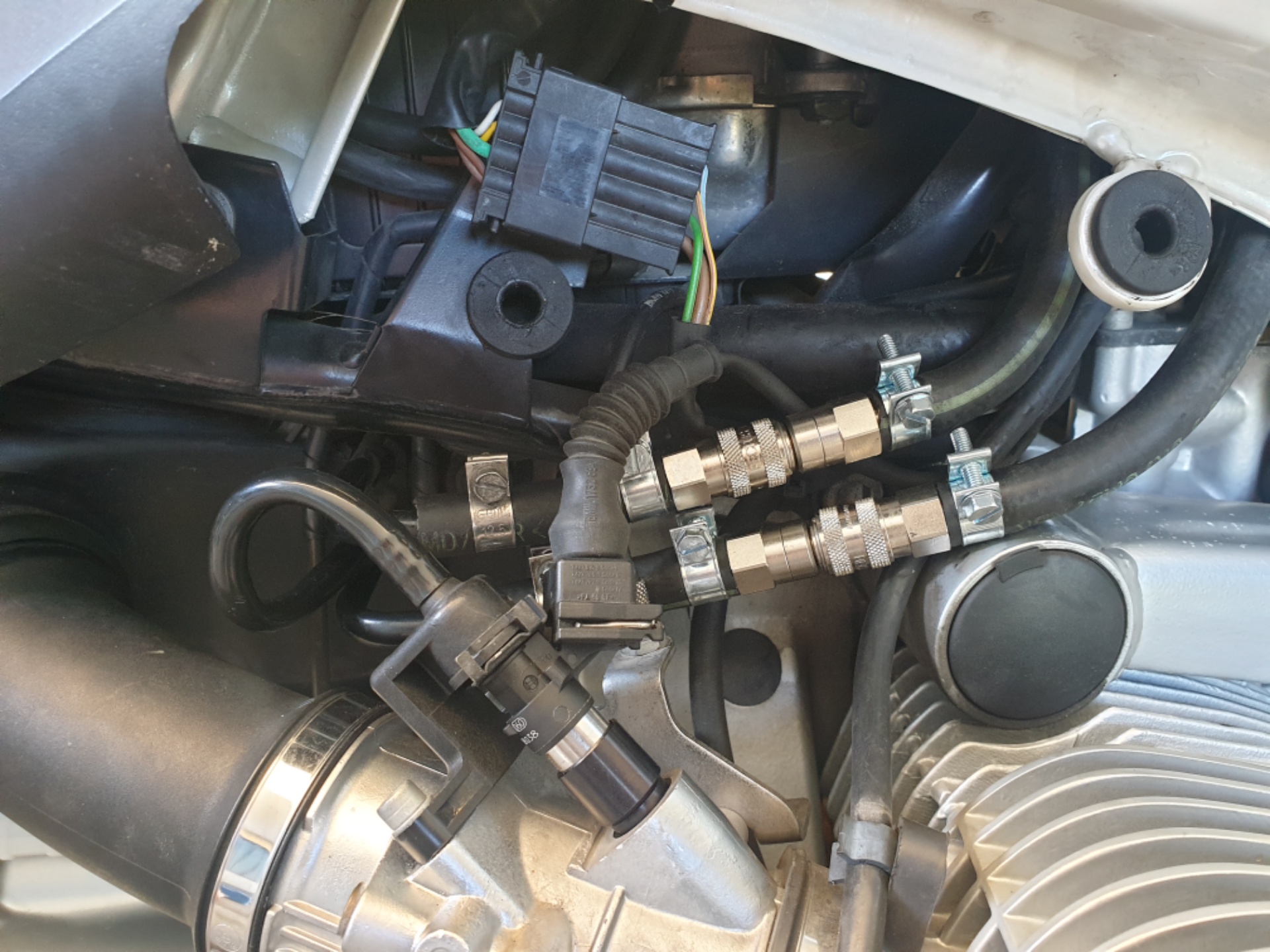

soderle, war ein wenig fleisisch... !
Es gab natürlich erstma eine neues altes FID, denne dann Schnellkupplungen für den Tank, getillte 12hunderter Düsen und die Standrohre verlangten auch nach einer neuen Abdichtung.
