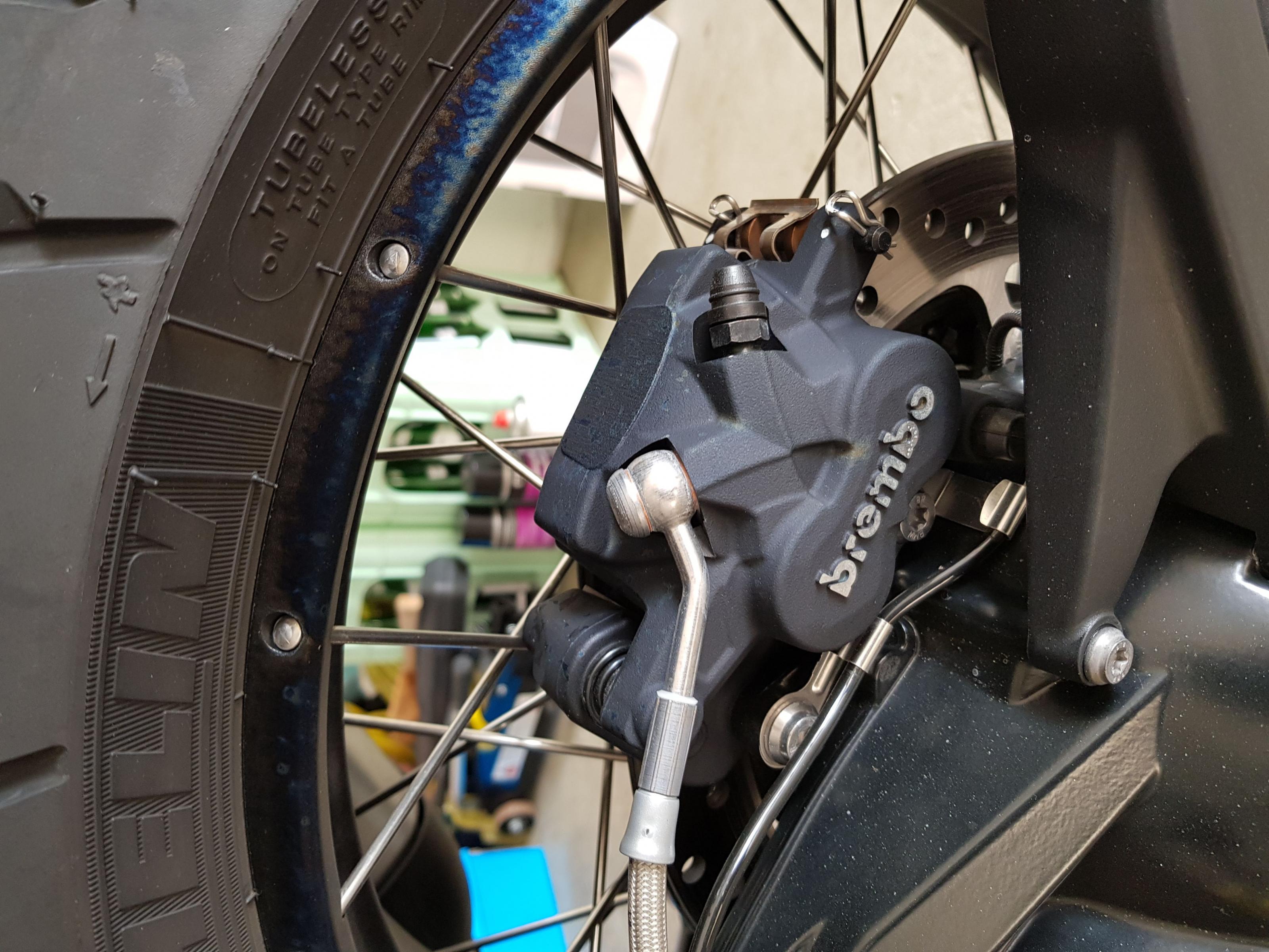

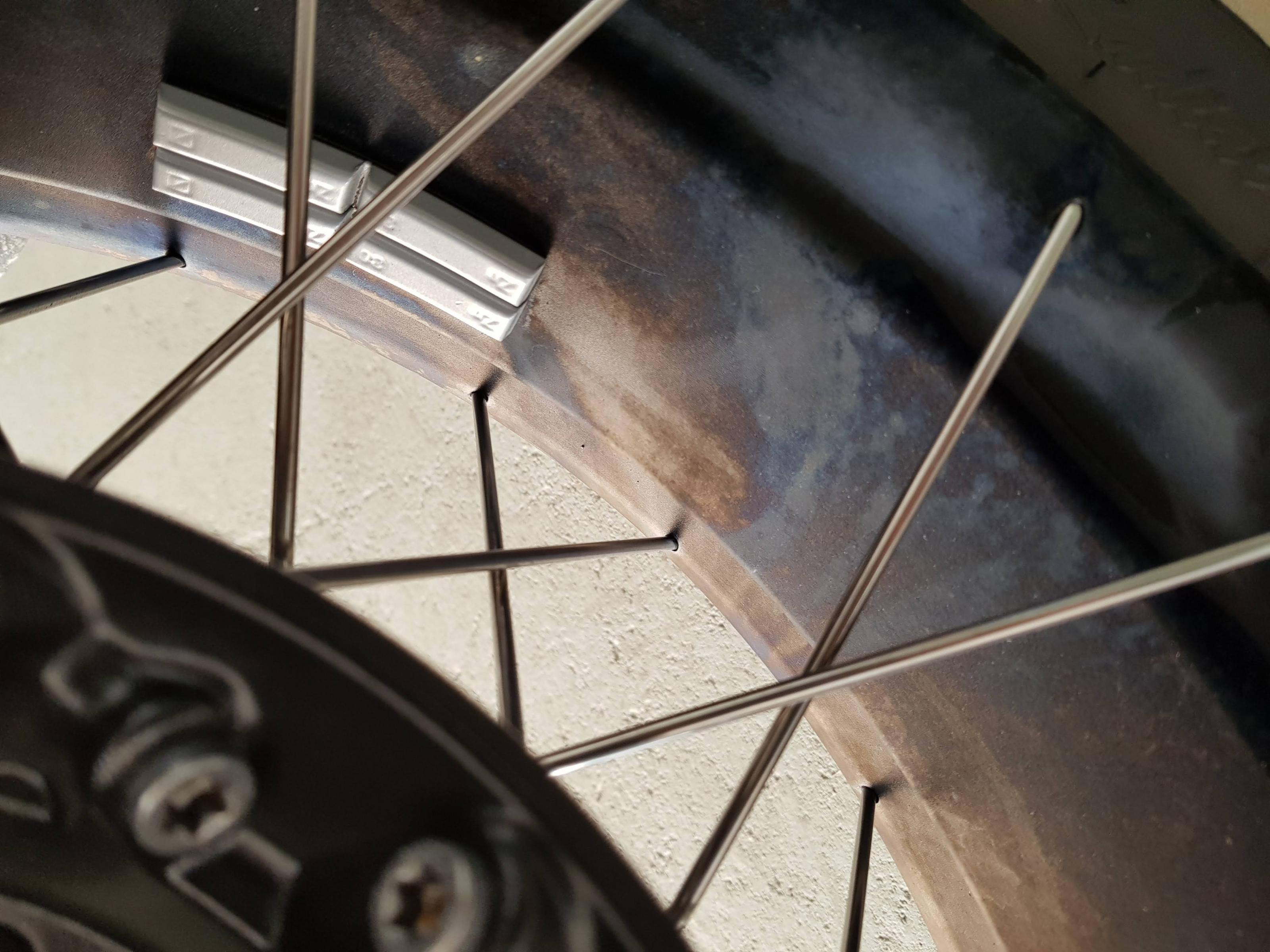

meine fast zwei Jahre alte ADV hat seltsame Flecken bzw. Farbe ab an den Felgen.
Hat noch jemand solch ein Phänomen?
Das Motorrad ist ein paar mal mit POW gewaschen.
Bilder stehen auf dem Kopf, ist aber trotzdem zu erkennen.
Danke schon mal

Ein warnendes Beispiel.
Sowas bekommt leider jeder, der zB einen sauren Konzentratreiniger nicht ausreichend verdünnt.
Für POW wird 1 zu 50 angegeben.
Ansonsten, vielleicht ist es bei Dir ja etwas anderes.

"Der stärkste Reiniger der Welt" soltle einen da schon ein bisken stutzig machen. Aceton z.B. reinigt Lacke auch wunderbar und porentief. :cool:
Ich tätes es, wenns jetzt pressiert, mal mit einer Lackpolitur probieren, der matte Teint der Felgenkränze ist eh hin, vielleicht gibt es dann wenigstens ein homogenes Farbbild.

frage ist : wie stark wurde verdünnt? wie lange eingewirkt?
bei meiner ex sah das ganze so ähnlich aus, als sie in einer "motorrad waschanlage" war (und gestunken hatte es ausserdem)
die plastik teile waren auch nicht mehr schwarz, sondern richtig fleckig grau
ich würde probieren mit politur oder wd 40 das wieder ein wenig raus zu kriegen. danach nur wasser und neutralseife

willkommen im Club, ich habe die Felgen meiner Adv auch vor 2 Jahren versaut !
Seitdem benutze ich den Reiniger von Polo der ist nicht so aggressiv.
Am Anfang wollte ich das auch bereinigen lassen, habe es aber nicht getan, vielleicht wenn ich sie mal verkaufe.

Felgen akriebisch reinigen, Speichen sauber abkleben und dann lackieren (Sprühdose) wäre keine Alternative? :)

Nein,
Eloxal zu lackieren ist vergleichbar
mit der Lackierung von rostigem Stahl.
Das ist nix für Selbermacher, ohne abrasive Vorbereitung hält nix vernünftig
Dazu kommt das das Abkleben von Speichen immer Murks ist.
Entweder behälst Du freie Ränder und/oder du klerst, dh. der Lack landet dort wo er ein später vielleicht mal erforderliches Nachspeichen erfolgreich verhindern wird.

Ähmm..die Felgen der LC sind NICHT eloxiert, das ist definitiv nur noch schnöder Lack.
Natürlich ist eine Sprühlackierung bei einer eingespeichten Felge nicht ideal, aber es geht hier um optische Schadensbegrenzung bzw. "Optimierung".
Zum rumfahren reicht die desolate Optik, zum Verkauf kanns doch "etwas hübscher" sein. :)
Für mich wäre das einen Versuch wert. Auch wenn die Vorabeiten mühsam sind.
Wären die Felgen eloxiert, dann hätten sie das evtl. schadlos überstanden.
@Gerlinde
Es ist nicht immer gleich lästern, wenn man darauf hinweist, daß die Reiniger auch mal die Oberflächen angreifen können. Je mehr die Reinigungskraff gepriesen wird, umso vorsichtiger wäre ich, weil man eben auch nicht genau weiß, wie resistent die Beschichtungen tatsächlich sind. Die Felgen der LC sind z.B. nicht so wiederstandsfähig, wie die der K25. Diese Erfahrung mußte ich auch machen.
Deshalb: probieren geht über studieren.

Ich würde eher sagen : Vorsicht ist de Mutter der Porzellankiste. :)
Die eloxierten Naturfelgen meiner K25 habe ich noch mit der rotierenden WC-Bürste kratzerfrei gereinigt, bei der LC war schon bei der ersten Näherung klar...hier sind Felgen sind empfindlich, da gibts Handswäsche (max. Spüliwasser, nix schärferes) und die weichen Bürsten aus dem Luise Reinigungsset.
Das macht die Arbeit um eine vielfaches aufwändiger, aber nützt ja nix, BMW hat da die Hart-Eloxal-Schicht eingespart! :mad:
Hat den Vorteil, das ich meine Felgen viel seltener reinige als bei meiner K25. :cool:
